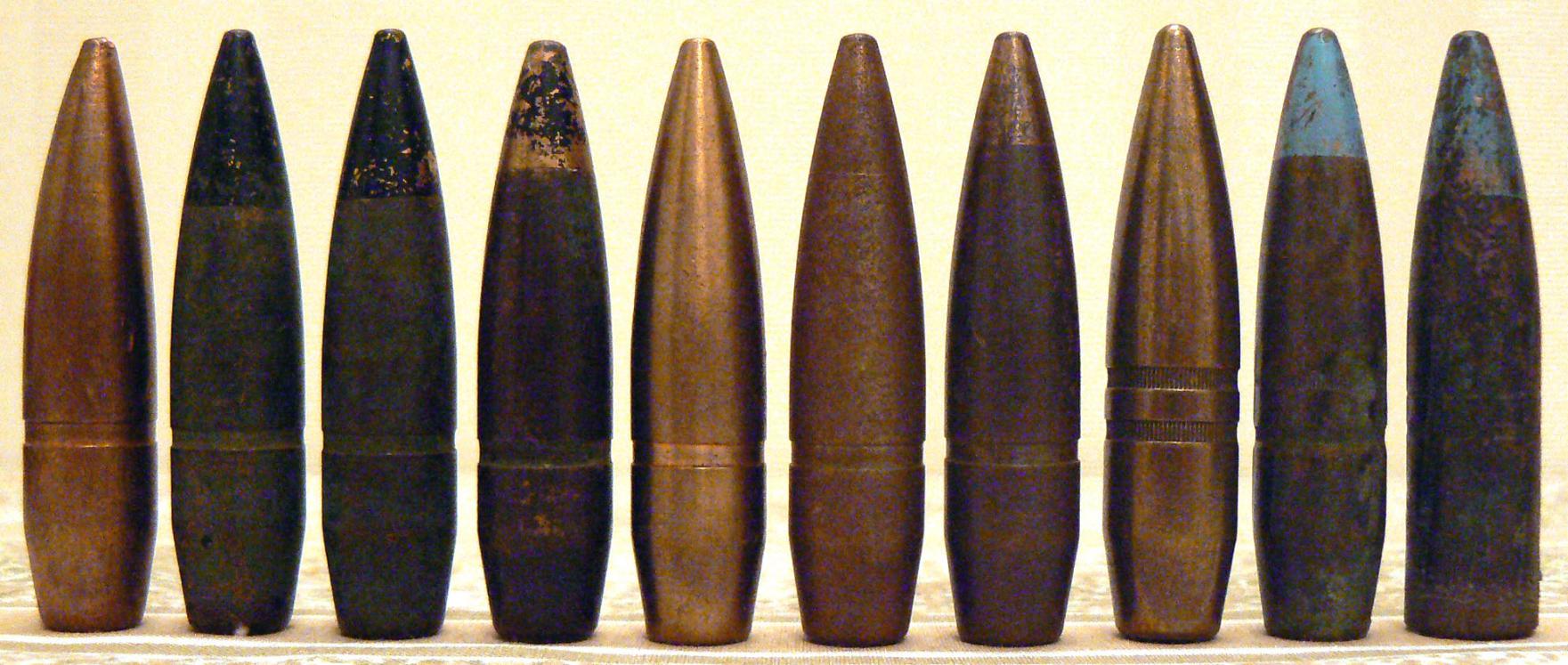

    Помогите Камарады! Совсем запутался! Проточки,канелюры,донца- всё в голове перемешалось. Кто из них Браунинг? Кто ДШК? Диаметр у всех 12.5-12.8 мм. Длинна 64,60,61,58,57,57мм.(слева на право) Что за странное дно у предмета №6? Заранее Спасибо.
    1. Пули стреляные! Перекошенных нет! Обработаны машинным маслом.

    С двумя поясками - ДШК.
  4. INVEST_R 7.62
    INVEST_R 7.62 Oberfeldwebel
    Камраде, в першу чергу подивись на матеріал оболонок. Якщо він не "магнитний" - вірогідніше Браунінг. У наших -- біметал.
    ПС: перша -- наче ДШК, решта -- ІМНО, БМГ.

    Магнит сазал: 1-манитная, 2-не магнитная,3.4.5.6.-слабо магнитная. Выходит №1 ДШК а прочие браунинг? Если №2-6 браунинг то почему на№2,3-канелюра(зубцы) а на 3-6 гладкая проточка?
  7. INVEST_R 7.62
    Виходить, №2 - трасер, решта - А/Р.
    А чому Мосінські кулі бувають з канелюрами кількох видів, без канелюр та ще й з кернінням? :) Вочевидь, різні заводи, різні періоди = різне оздоблення. ;)

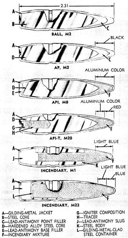

    Вот, это когда-то уже выставлялось на форуме

    Чому ж немає?:D
    Ось вони, красені...:smile_12:

    Только маркировка на зажигалках на этом снимке никакая. Нафига приводить в пример пули со стертой цветовой маркировкой?
    Вот тут гляньте - и то неполный ряд - http://www.big-ordnance.com/50cal/50browning.htm
    А ещё на Мунисионе можно посмотреть, но там тоже не все.

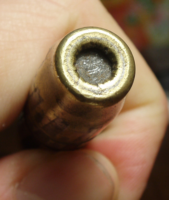

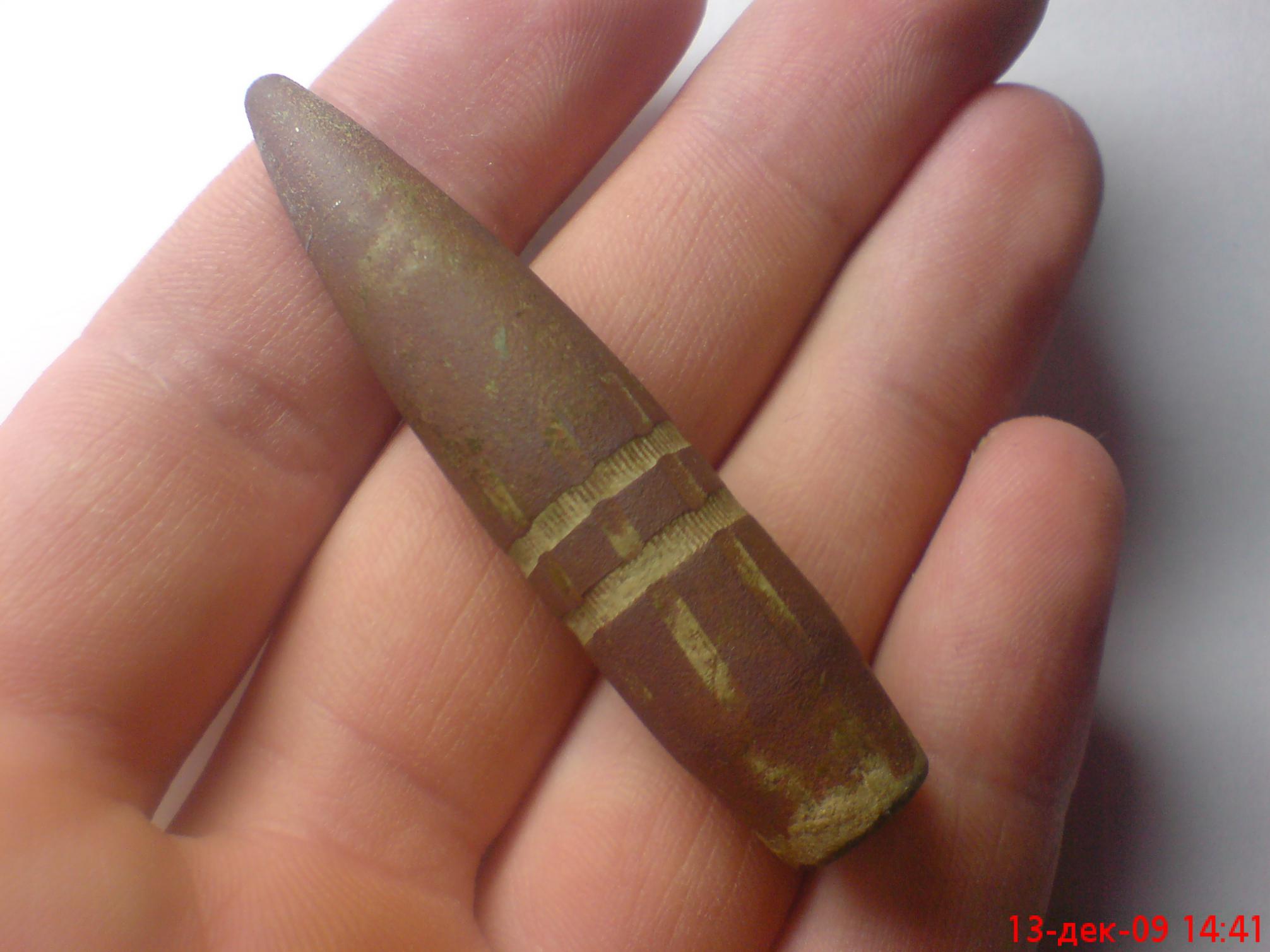

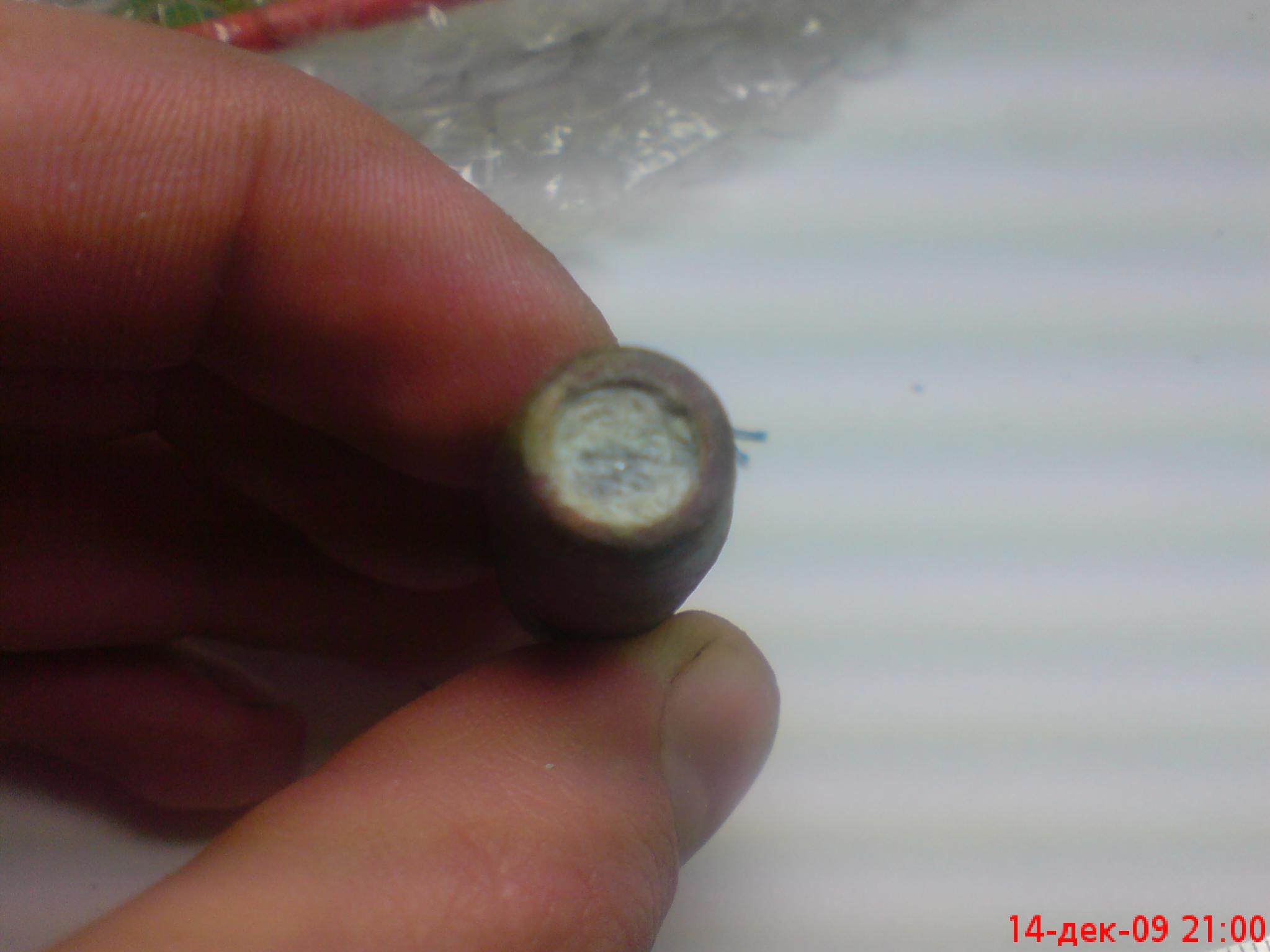

  17. Макс241
    Макс241 Obergefreiter
    226
    =Russia=

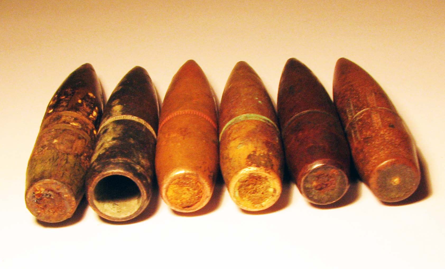

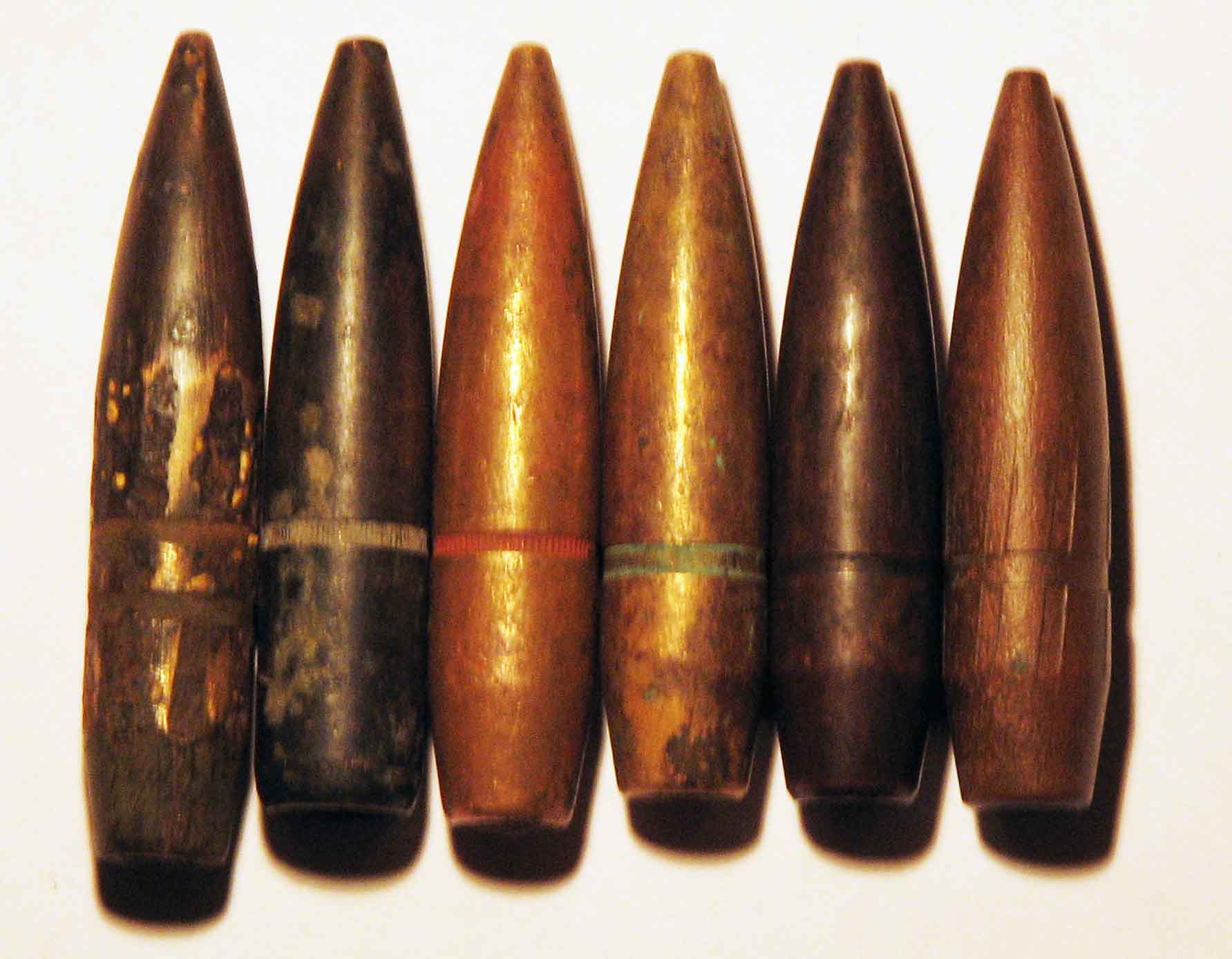

    А по этой пуле что скажите? ДШК? На носике похоже остатки краски ( а может и нет :smile_9: ) Пуля магнитится , но как на фоте видно , сзади присутствует свинец. В общем жду ваших мнений);) если остаток краски , то может это 50 Browning Incendiary M1 ???
  18. Гибискус
    Гибискус Oberschütze
    114
    Москва
    Две рифлёные канелюры - зажигалка Браунинг. Свинец в донце подтверждает приговор. Остатки краски должны быть голубого цвета. Посмотрите в микроскоп на цвет микрочастиц краски.
    Вот, например, она же с ненарушенной окраской - цвет, правда, в разном освещении, но тем не менее.

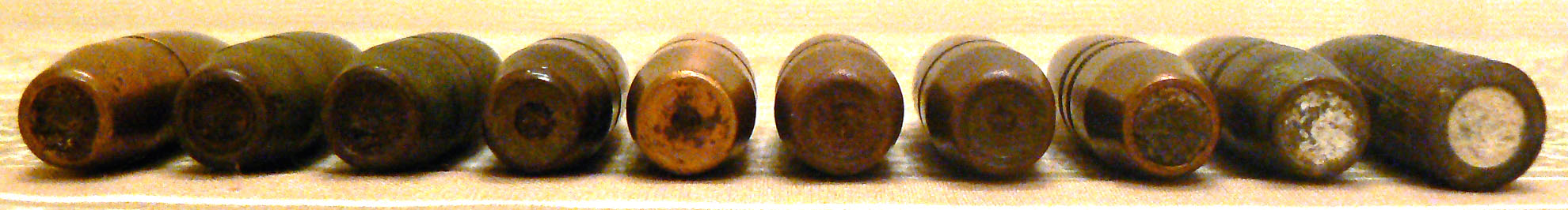

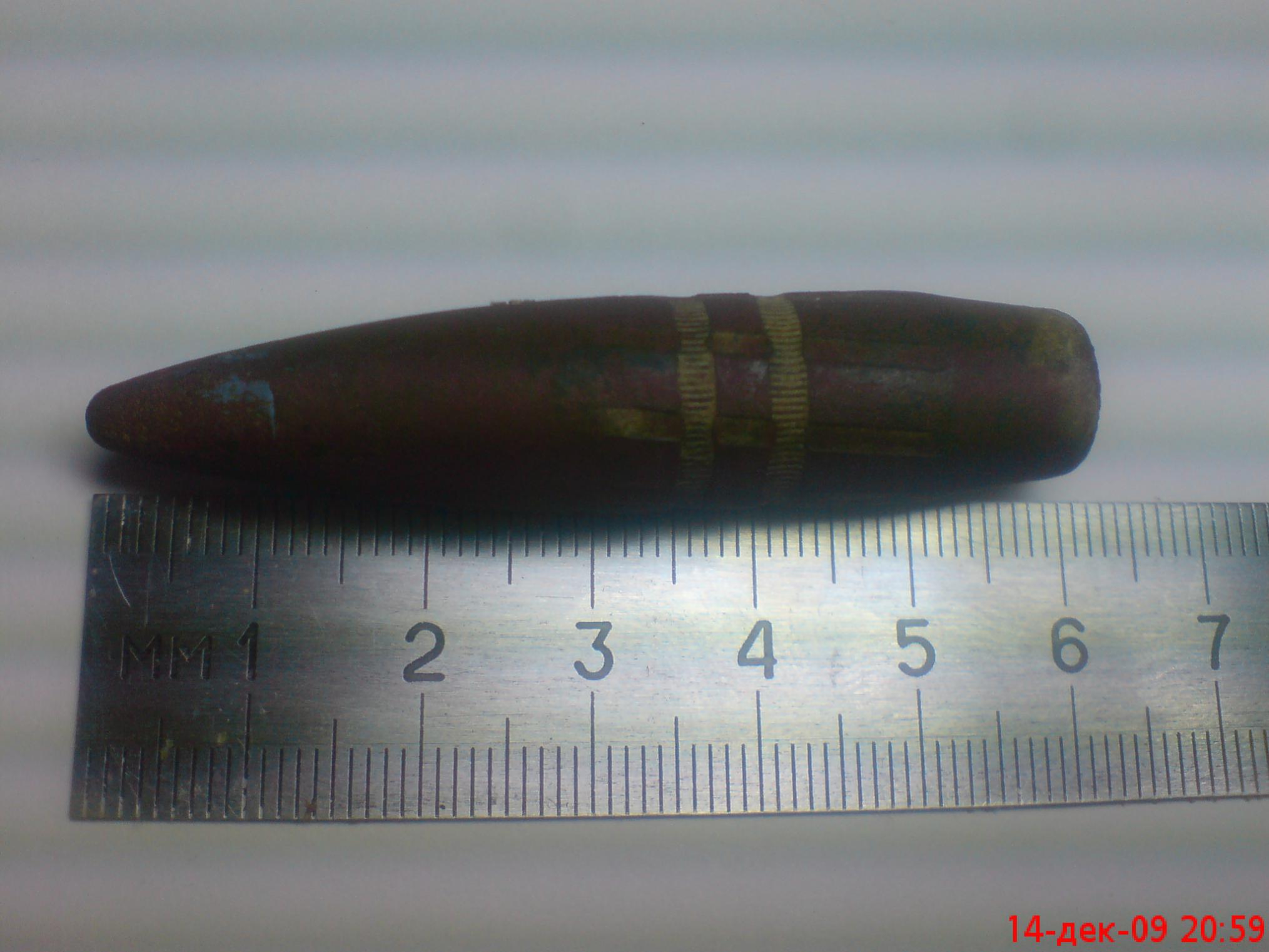

    Господа, дабы не плодить темы, прошу Вас помочь и мне определить "кто есть кто".
    Фото не очень хорошие, но лучше не получилось:(
    Итак.
    Пуля №1. Остатков краски нет, кто такая неизвестно. Как по мне он:
    - короче, чем М2;
    - канелюра шире чем у М2 и расположена дальше от донца;
    - на донце нет "уступчика" как на донце М2;
    Что это за пуля?
    Пули № 2 и 3. Полагаю, что это бронебойные М2. С ними постарюсь и сравнивать.
    Пули № 4,5,6,7. Внешние размеры одинаковы, но есть отличия в донцах:
    4 и 5: просто отверстие, но, опять же, разного диаметра.
    6 и 7: есть некий "уступ" между краем донца и центральным отверстием.
    Вопрос - разные ли это пули или просто разные производители одних и тех же пуль, и из-за этого отличия?
    Пули 8 и 9. С ними понятно.
    Пуля 10. Тоже понятно. Единственное - в описаниях маркировка носика синяя с голубым, здесь же полностью голубой.
    Заранее признателен за ответы.

    Первые семь бронебойные а последние три зажигательные. Разные производители.

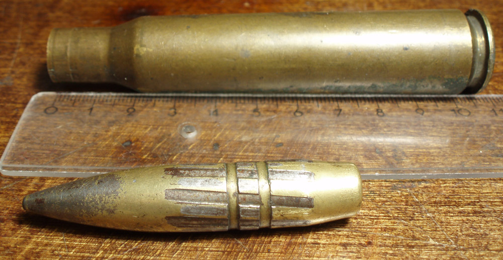

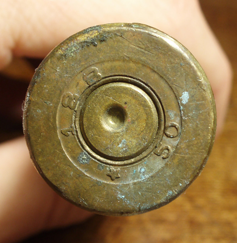

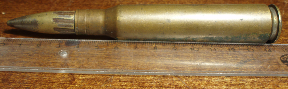

    мной был найдена пуля (стреляная) и гильза возможно не от этой пули но подходит чётко
    диаметр пули 12.7 длина 63-64 мм длина гильзы 107мм
    сердечник у пуле не свинцовый метал там даже на сталь не похож странно царапается как бы хрустит когда его царапаешь стальной иглой
    оболочка пули магнититься как сталь.
    вот у меня возникли опасения когда я собрался полировать эту пулю на войлочном станке - а не рванёт ли она?
    что за пуля?
    заранее спасибо за ответ.
  25. Alex73
    Alex73 Oberfeldwebel
    913
    Великая Германия
    Всё ДШКа. Полировать не бойтесь, взрываться нам не чему. Пуля бронебой.

    Спасибо Alex73 а я думал что бронебой как раз и взрывается!
    спасибо ещё раз!
