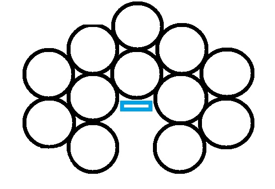

    Пулеуловитель без рикошетов для до калибра .308
    Хотел спросить у сообщества совета. Требуется сделать пулеуловитель , от которого гарантированно не будет рикошетов ни в какую сторону при стрельбе FMJ в калибре не более .308. Желательно из доступных недорогих материалов. Пока вырисовывается вот такая кострукция.
    Резиновые покрышки в стопках по 2 м, засыпанные в середине песком/граностевом/мелким щебнем/грунтом (нужное подчеркнуть). В углублении мишень. Дистанция стрельбы 10 и 100 м. Проверка бронеплит и тюнинг оружия, пристрелка прицелов.

    Ваша думка вірна на мій погляд. Піском і глиною.

    треба ще якийсь дах робити - від рикошету вгору, тоді це буде дійсно безрикошетна споруда.

    100% ! От гонга на 50 м иногда летело назад и немного вверх ( но гонг качественный+ он свободно качается) но то 50 м, а 10м вообще страшно)) Может стоит еще основанию уделить внимание, чтобы не щебень, а какой-то слой утрамбованного грунта

    Уточнение, это нужно в условиях очень ограниченной зоны отчуждения вокруг стрельбища, в том числе для закрытых помещений.
    Кто имел опыт применения пожалуйста поделитесь своими наблюдениями.

    Так, полностью с вами согласен, сверху и снизу будет козырёк из того же материала.

    При отстреле на 10 м оружие будет находится в амбразуре щита, за которым находится стрелок. Это необходмо из-за обратных рикошетов от бронеплит.
    Мелкая фракция щебня довольно податлива и отдельные камушки намного легче пуль, вызывать рикошеты не должен. Мелкий щебень более вынослив на износ/дробление и не высыпается как песок через пробоины.
    Возможно и утрамбованный грунт, но его останавливающее действие слабее, но пули целее :)
