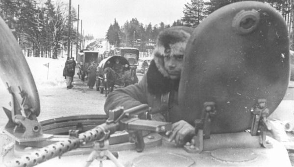

    Не нашел похожей темы, пришлось создать.
    Парни, вопрос - что на фото? Штейр-Солотурн 31М или MG-13 системы Дрейзе?
    Вопрос возник в связи с дебильной подписью к фотке, что это якобы MG-34.
    Для сведения - немец торчит из люка трофейного БТ-7.

    Однозначно Дрейзе.

    Это скорее всего вариант MG-13K, уже с укороченном стволом, предназначался для вооружения танков, БТР и частично использовался в качестве авиационного пулемета.Но возможно и базовый 13 - полной длинны ствола не видно на фото.

    Почти убедили, всем спасиб. Последний ремарк: у Дрейзе пистолетная рукоять была довольно сильно сдвинута назад по отношению к магазину.
    А на фото - она почти под магазином, как у Солотурна... Или просто ракурс такой?

    Сергей - у Солотурна другой приклад и целик не на кожухе ствола .
    Так что это просто ракурс такой.

    Согласен. Приклад у Солотурна практически как у MG-34.
    Спасибо, ребята за ответы!

    Длинна ствола - стандартная....

    а танчек то совецкий вроде..

    БТ 7 - Сергей это указал в начале темы, можно только добавить то что с конической башней!
