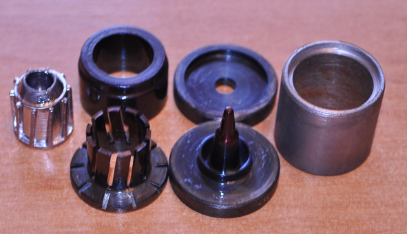

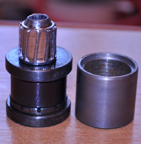

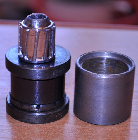

    По мотивам пули Бреннеке, только экспансивная. К пыжу крепится шурупом/саморезом через экспансивную полость в головной части (особо актуально при использовании пластиковых пыжей). 10 наклонных рёбер шириной 1,6 мм. Диаметр по ведущим поверхностям 18,4 мм, по телу 15,7 мм. Наибольший диаметр экспансивной полости - 8,2 мм. Общая длинна 20,7 мм. Вес пули из мягкого свинца - 38,1 гр. Цена 420 грн.
    Материал лейки - сталь. Лейка прошла 2 испытания:
    1. Отливка пули "на холодную" из мягкого свинца на предмет работоспособности формы.
    2. Нагрев лейки выше рабочей температуры с последующим охлаждением на предмет "закусывания" частей формы при термическом расширении.

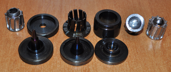

    Эту лейку можно доукомплектовать дополнительными нижней и верхней крышкой - на выходе имеем экспансивную (параметры в первом посте) и "обычную" Бреннеке с закруглённым носиком и изменённой внутренней полостью (эта разновидность полости значительно облегчает литьё, извлечение и сборку пули) весом 34,8 гр. Цена (акционная, для этого экземпляра) - 520 грн.
    П.С. на качество литья прошу внимания не обращать - это пробное литьё из консервной банки на холодную, без подбора температур и сплава.
