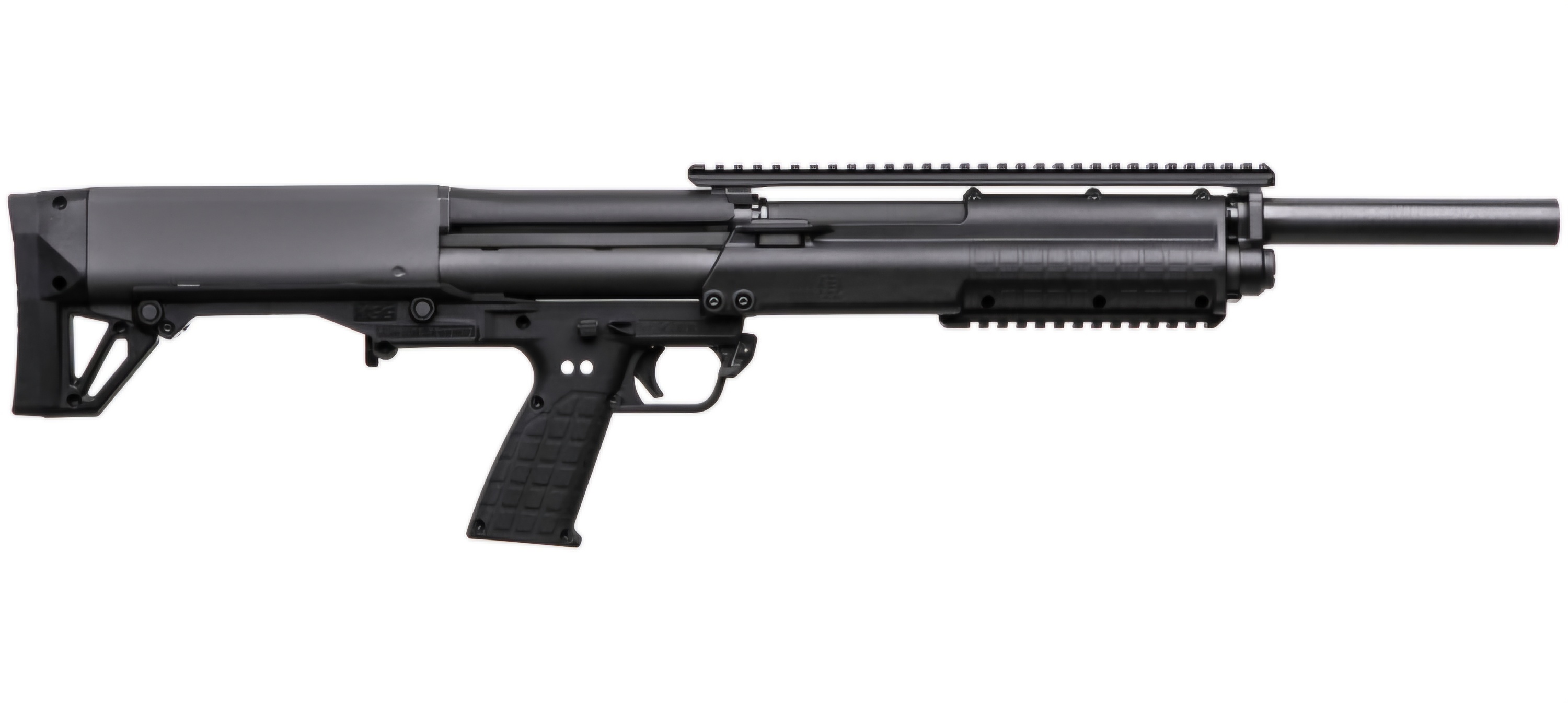

    Специально для Вас безумная идея.
    Франкенштэин.
    По образу Кел-Тека.
    2 в один.
    Берете два Козака, спариваете резервуары и два синхронных ударника и выхлоп в один ствол.
    Жаль нет лишних денег и времени на подобную ерунду. Можно было бы замутить подобное например на комплектухе от Uveba.
    Это как квадрокоптер и гексакоптер на одних пропах и моторах, но тянет больше...
