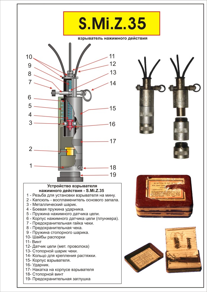

    youdjin, вот Вам зюндеры и шпринг, думайте... ;)

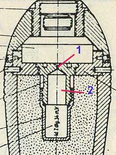

    Там есть микроскопическое отверстие в заглушке боевого заряда,меньше иголки ,выходит он срабатывал от давления порховых газов вышибного заряда?

    Ответ: Прыгающая мина
    Эта "заглушке боевого заряда" с маленьким отверстием и есть газодинамический замедлитель.
    После сработки вышибного, РАСКАЛЕННЫЕ газы через это маленькое отверстие (.1) начинают заполнять камеру замедлителя (.2), по заполнении которой срабатывает kl.Zdlg.34.
    За время затраченное на заполнение камеры (.2), мина успевает "подпрыгнуть" на заданную высоту.
    Теперь все понял,Спасибо.
