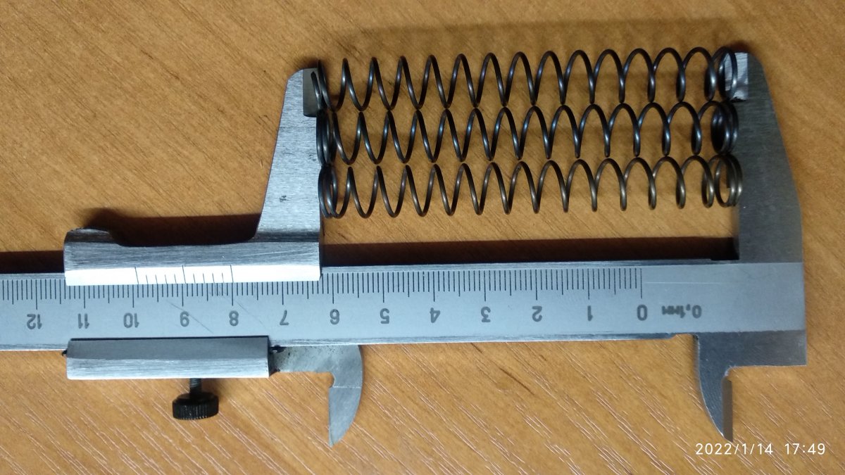

    В наличии пружины для Artemis CP2 PCP, Diana stormrider...
    Длина пружины 80мм обрезана с учётом усадки стоковая 70мм есть:
    Проволока 1,0мм - 3шт
    Проволока 1,2мм - 3шт(усилинная)
    Цена за шт 100грн
    Оплата на карту доставка НП

    Получается,что ударник не вывешенный будет?
  3. Продавец Валерий Артурович
    Валерий Артурович Obergefreiter
    188
    Днепр
    На стоковой изначально он тоже не вывешен, а если вы про усадку то правильно делать ее не в шахте ударника а сжать хотя бы на сутки на шпильке. Если вам нужно я подгоню длину под стоковую но нюанс усадки со временем не пропадет
  4. T@RIK
    T@RIK Stabsfeldwebel
    1.504
    Вишневе Київска обл.
    Я именно про вывешенность ударника,на стоковом то понятно,хотелось-бы пружину для вывешивания ударника.Поджим пружины есть,так-что и некая регулировка тоже есть.Можно размеры пружины по наруже узнать-хочу в програмке усилие прикинуть.
  5. Продавец Валерий Артурович
    188
    Днепр
    Наружке 10мм внутренний 7,8-8мм в зависимости от проволоки длину сделаю как скажете
  6. T@RIK
    1.504
    Ваши пружины сейчас такие по параметрам?
    Проволока 1мм.
    Рабочая нагрузка 20.71H
    Максимальная нагрузка 70.93H
    Длина при соприкосновении витков 11.50мм
    Жесткость пружины 1.04H/мм
    Проволока 1,2мм
    Рабочая нагрузка 45.93H
    Максимальная нагрузка 152.04H
    Длина при соприкосновении витков 13.80мм
    Жесткость пружины 2.30H/мм.
    Я посчитаю какие мне нужны размеры и позже отпишусь в личку.

    Длина 80мм
    Проволока 1,2мм
    Межвитковое 4,5мм
    Наружный 10мм
    Внутренний 7,6мм

    И есть такие же параметры с проволокой 1,0мм

    разер стоковой я знаю в среднем это 70-72 мм, эти подрезаны с учетом усадки
    Gmtd подобається це.
  15. T@RIK
    1.504
    Диаметр средний 8.80мм
    Диаметр внутренний 7.60мм
    Количество витков полное 19.50шт
    Рабочая нагрузка 136.49H
    Жесткость пружины 1.71H/мм
    Шаг 4.47мм
    Интересуют два параметра.
    У меня просто есть пружины которые немного жестковаты,а обрезать витки не вариант.
    Вот и хочу сравнить с Вашими.
  16. Gmtd
    Gmtd Obergefreiter
    88
    Тогда вопрос, ваши пружины, те что 1 мм они жёстче или мягче стоковой? В ближайшее время могут понадобится для настройки/тестов после перевода на воздух.
  17. Продавец Валерий Артурович
    188
    Днепр
    Те что 1мм жесче стоковой но соответственно мягче 1.2 так и делали из рачета настройки под разные задачи.
  18. Продавец Валерий Артурович
    188
    Днепр
    берите пробуйте
  19. Продавец Валерий Артурович
    188
    Днепр
    Задам вопрос прямо и проще вам на Диану или Артемис и какая скорость какой пулей интерисует?
  20. T@RIK
    1.504
    Артемис,со скоростью всё норм Люман 1,03 летит 260м/с.А вот расход и плато не нравится-нужно вывешивать и облегчать ударник.
  21. Продавец Валерий Артурович
    188
    Днепр
    тогда замеряйте длинну пружины для вывешенного ударника я вам подрежу под ваш размер
