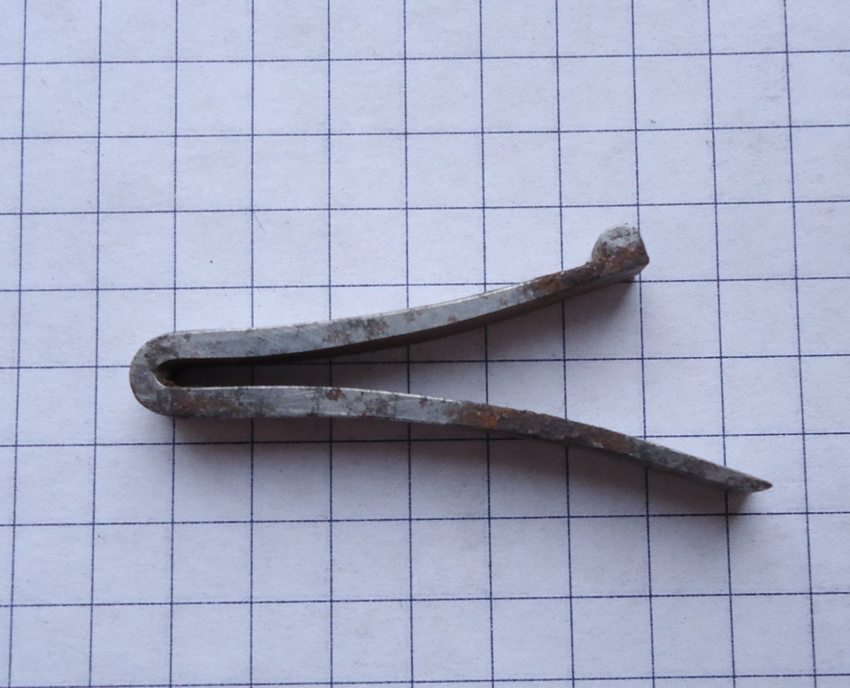

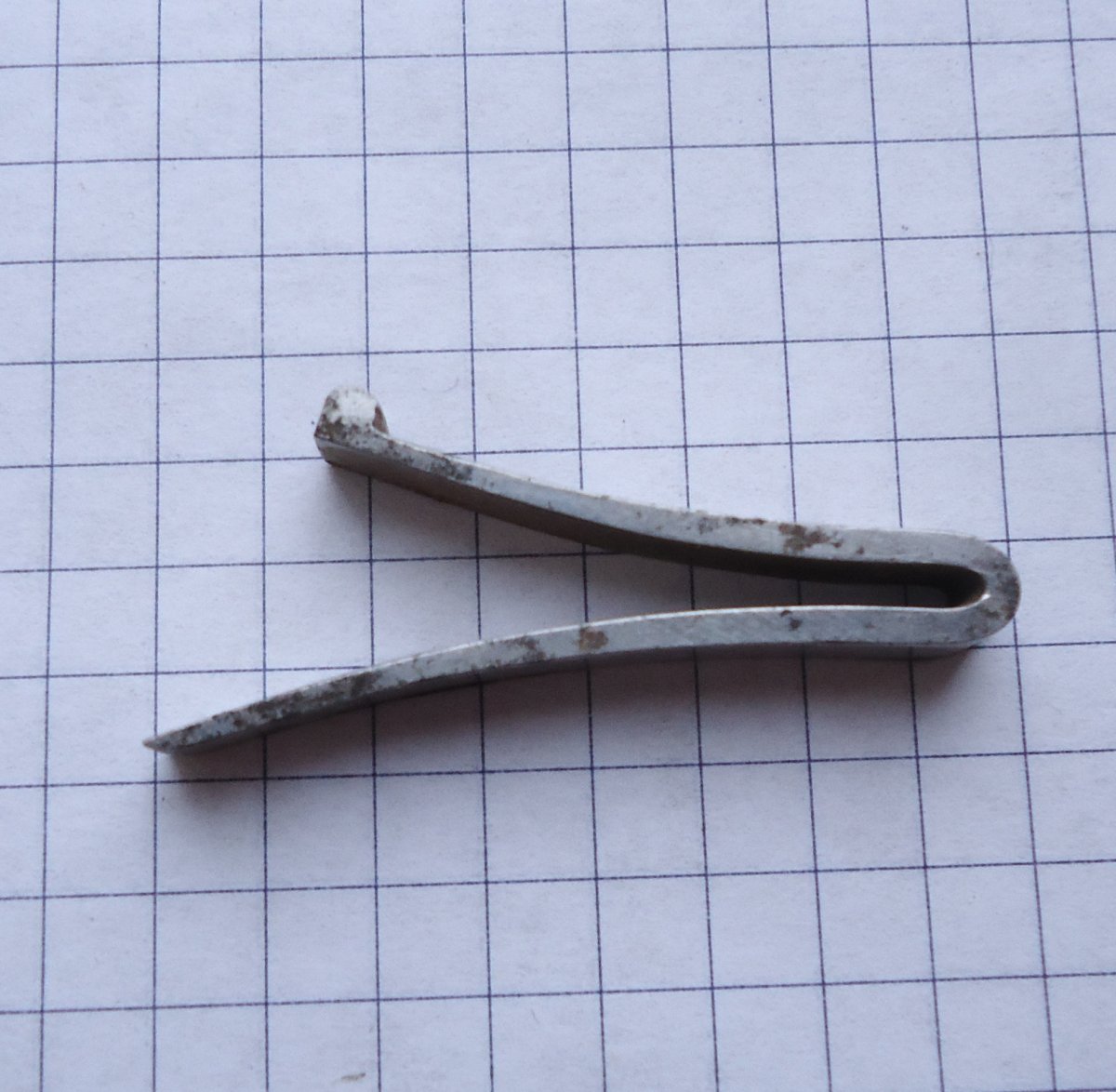

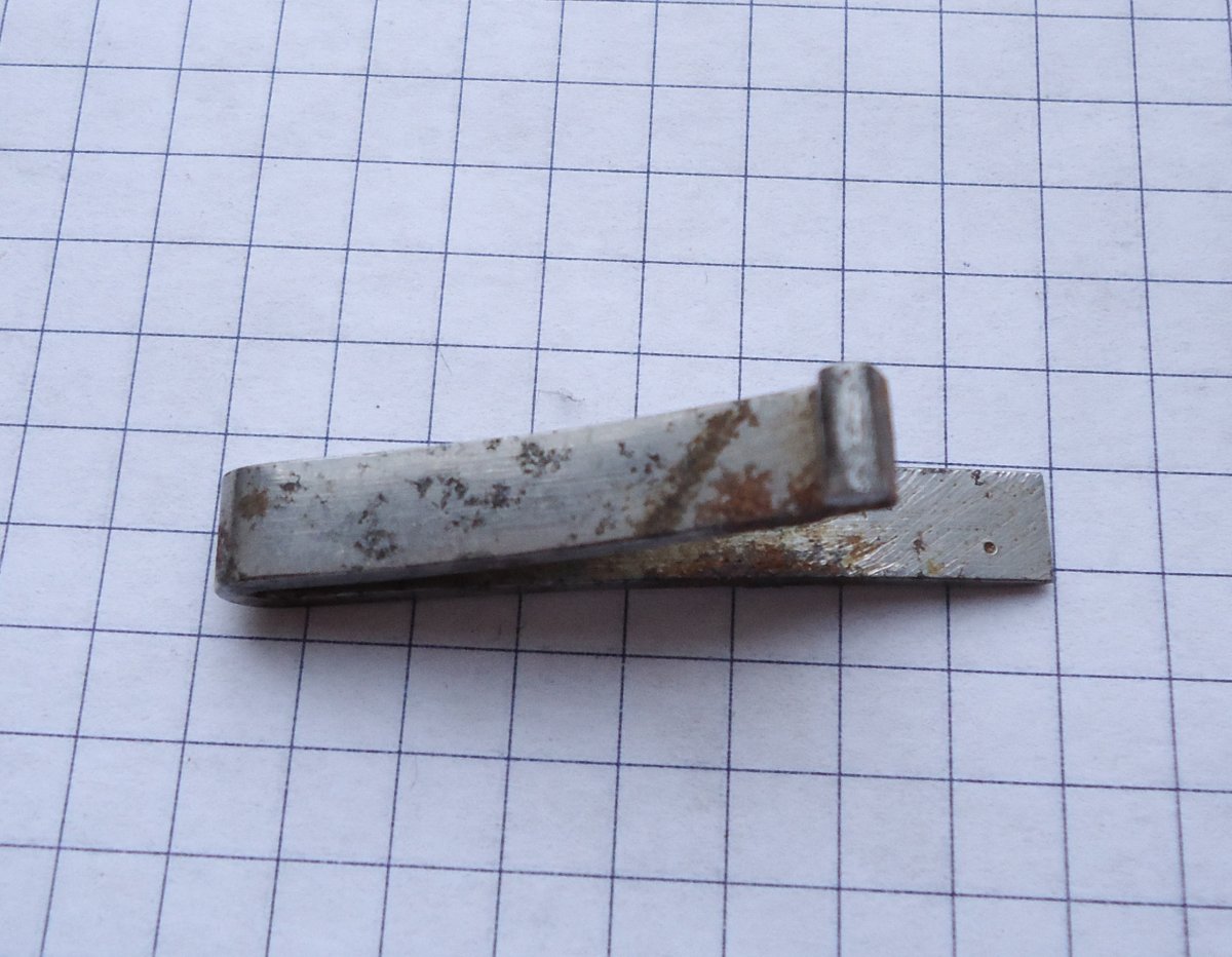

    Доброго времени!

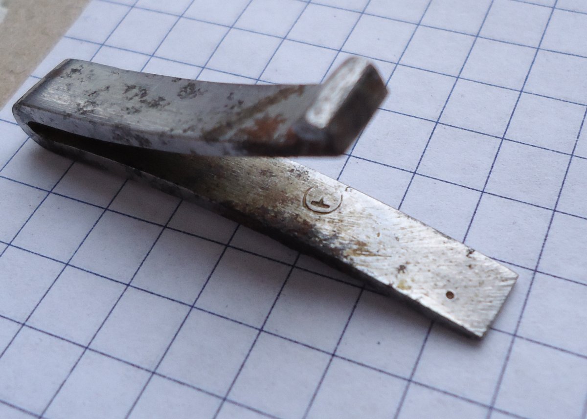

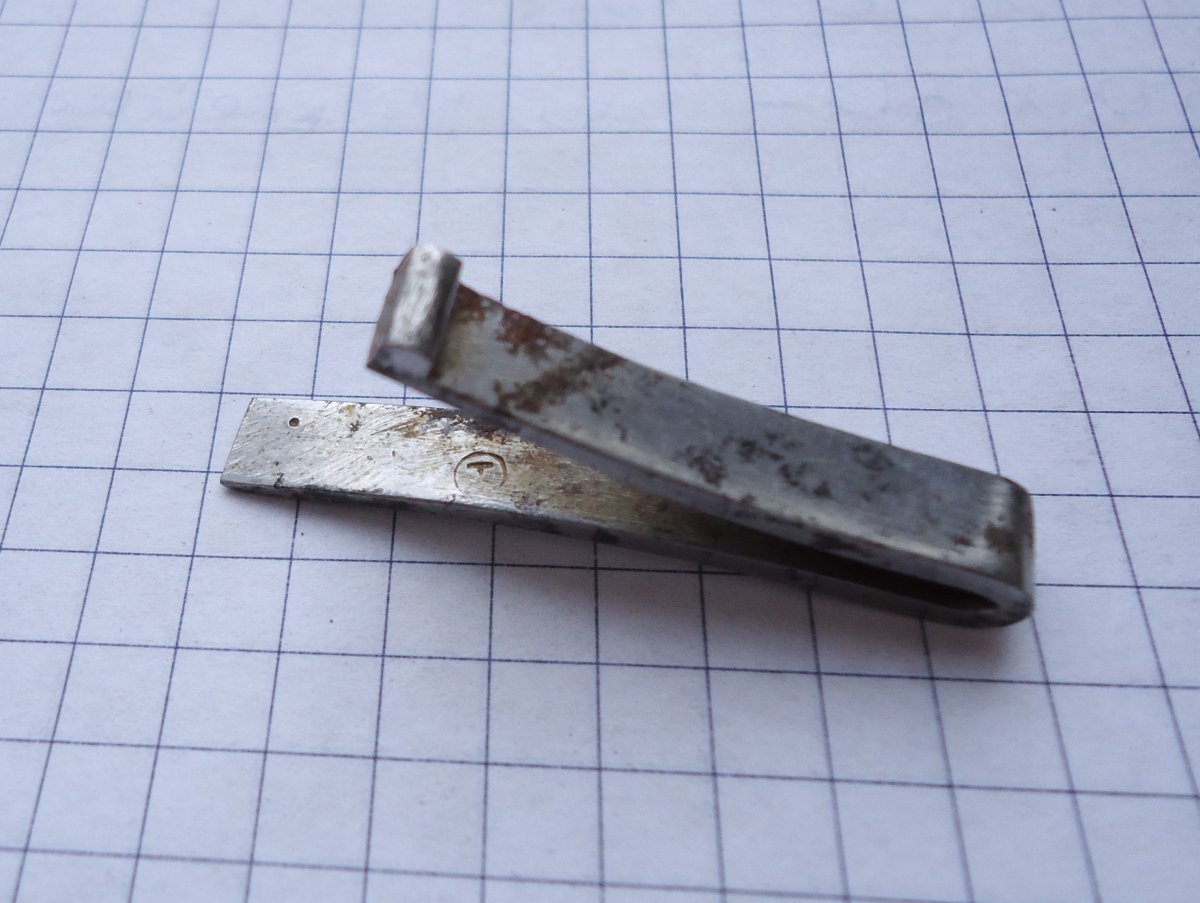

    Прошу подсказать,от чего сия пружинка.
    Имеется клеймо на внутренней стороне.
    Заранее благодарен!

    Длина 4 см. ... мне видится от какого то небольшого револьвера типа велодог

    Боевая пружина с Охотничьего ружья Иж-54 или Иж-26, подходит к ряду моделей ружей Зауэр!

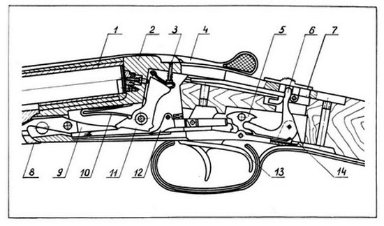

    Где то, что то в этом роде... моделей было сделанно немерянно...[​IMG]

    да , согласен с комрадом
    vovamiha
    это таки от охотника.

    Похоже, что от охот. гладкоствольного ружья. Но размер всё таки смущает.

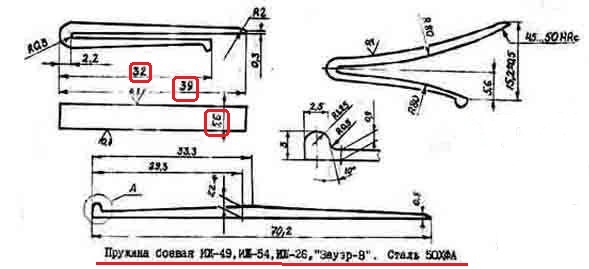

    Просматривая темы о продаже пружин Иж-54 наткнулся на такие фото:
    По сообщению продавца пружины с ИЖ-54.
    Длина одной "ласты"~4.3 см (в моем случае 3.85см)
    Длина другой "ласты"~3.5 см (в моем случае 3.2 см)
    Могли ли пружины иметь такое различие в длине? Исходя из этой схемы длина "ласт" ни на что не влияет,т.к. в колодке они ничем не ограничены.

    Нет конечно, боевые пружины каждой марки ружья имеют чёткие размеры.
    Значит Ваша не с ИЖ-54. Возможно, как выше сообщали:
    Может действительно с иномарки.

    Была у меня очень похожая, с иномарки.
    Искал, хотел сравнить, но не нашёл. :(

    Вот по иж-54 (...и иже с ним)
    Egger, andy1972, БЛК та ще 1-му подобається це.

    Ой как нехорошо получилось... Это,выходит, у меня от иж-54..?.. А что ж тогда в теме продается? :)
    Спасибо , A10A! Как всегда, на высоте!

    o_O
    та я ж не знАю ! ?
    судя по побежалости - самопальный новодел

    Такс,тут новый вопрос возник.. Какая ширина пружины? На Вашей схеме плохо видно..
  14. A10A
    A10A General-leutnant
    23.534
    Київ, Україна
    ...5,6 мм
    Egger подобається це.
  15. Землеройка
    Землеройка Oberfeldwebel
    77
    176
    1.922
    Благодарю, тогда все верно. Мою деталь можно считать боевой пружиной от иж-54 и пр..
    Спасибо всем,кто помогал определить предмет.

    Приветствую,Ваша пружина от ружья иж-49,в иж 54 немного другие размеры 40и43 мм,(длина лепестков)с иж-49 пружину можно поставить на иж-54,а с 54 ки на иж-49 не влезет,
