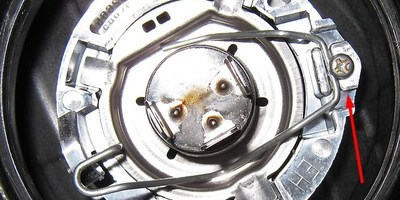

    А фотки конструктива нету, чтоб видели от чего подойти может? Может там резинкой от трусов обойтись можно, притянул и все..

    2 шт. плоскогубцев Любая пружина с такой же толщиной проволоки и 5 мин работы.

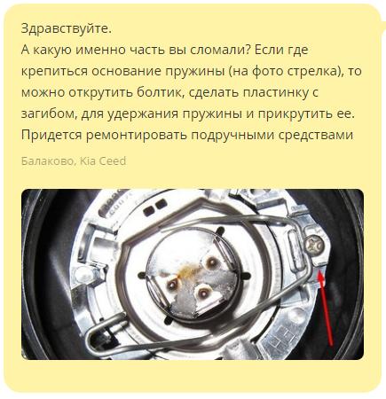

    Поддерживаю.Если лопнувшая часть не потерялась-то с пружинистой проволоки выгнуть подобную.Конечно примерять думаю не очень удобно будет.Может стоит повозится и снять фару?

    400x200.jpg Вот такая финтиплюшка,левее от стрелки свою не сфоткаю жёнка уже укатила по делам.

    Судя по описанию ( проволока , левее стрелки ... ) речь , скорее всего , идёт о прижимной пружине . Цоколь лампы Н4 , на той же Таврии такая же , на многих азиатах тоже . Именно на Витару искать не надо , достаточно найти похожую с битой фары , на СТО занимающихся рихтовкой - покраской, да аккуратно поработать двумя плоскогубцами .
    Я , лично , несколько раз переделывал и всё было в ёлочку :D . Если пружина для переделки попадётся слишком жёсткая , отжечь до светло малинового цвета и остудить на воздухе ( отпуск ) , а после подгонки разогреть до ярко жёлтого и остудить в воде или в масле ( масло предпочтительнее : худо -бедно слабенькое оксидирование получится , хотя при температурном режиме лампы достаточно будет перед установкой смазать маслом )
    Ну и посадочное с крепежом осмотреть и , в случае чего , воспользоваться вышеприведёнными советами :beer:
