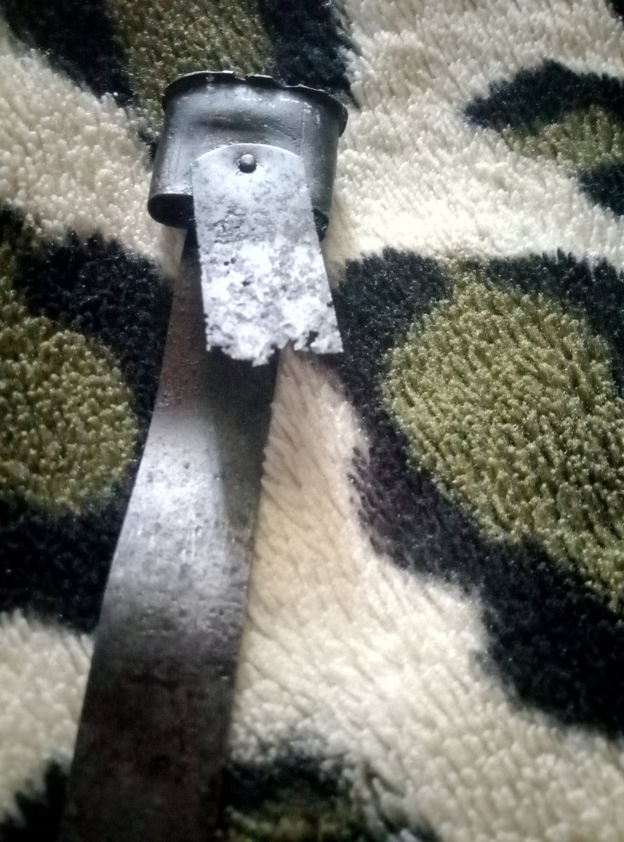

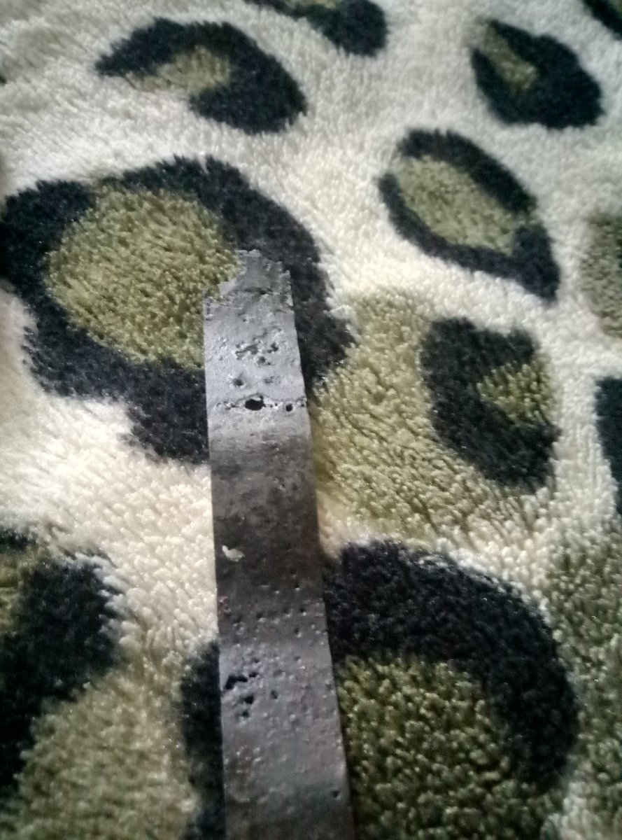

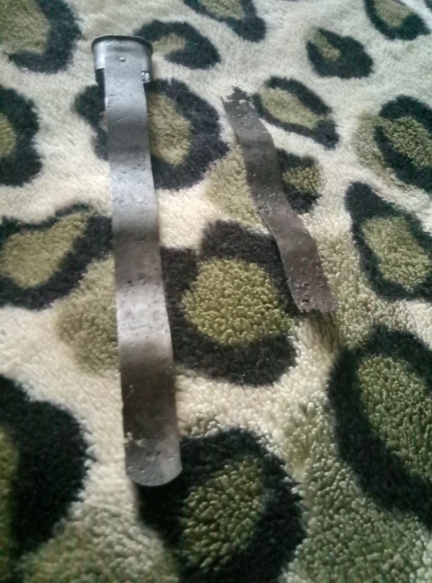

    Приветствую, хотел узнать:Как можно приделать отломанную половинку пружины?Проблема в том, что не помню, с какой стороны отломался. Сохран супер, осталось воронение, я их достал из копанных ножен. С ув.

    приветствую .. стыкался с такой проблемой не один раз ..паять тем более варить смысла нет из-за тонкого металла , я клеил с подкладкой ..с ув

    А холодной сваркой залепить можно, ну, слепить?И если клеем, то каким?С ув.

    холодная сварка ничего не даст .. я лепил , но отламывалось очень быстро ..если не хочется покупать ради этого клей , то можно вырезать по ширине пружины тонкую полосу металла и взять на алюминиевые заклепки .. и хорошенько расклепать .. с ув

    Клеить пружину.....блин, это прям какой-то кружок рукоделия, главное клей ПВА не используйте, а то ненароком отвалится в неподходящий момент. Если так хочется сохранить именно эту пружину, то делайте по-взрослому. А именно на двух кусках пружины проделайте по два отверстия диаметром 2 мм. Подберите кусок похожей пружины (пластины) и стальными заклепками заклепайте, сточите лишнее, чтобы штык не царапали.

    Долго искать придется... Продаются только с ножнами. Я на свой временно из обычной жестянки сделал, держит нормально. А пружину оригинальную досихпор так и не нашел. Заклепки стачивал болгаркой шлифовочным кругом.

    Дело конечно хозяйское, но я б не клеил, а сделал новую, ну скажем с часовой пружины и приклепал вместо этой. Тем более, что вторая целая и даже чертеж искать не надо.

    Линейку приклеить к ровной поверхности насечкой вверх , брусок или наждачку и на бруске водить туда-сюда до нужной толщины , гнуть пальцами , отверстия пробить дюбелем и расточить круглым алмазным надфилем или прорезать дремелем , заклёпки - гвозди .
