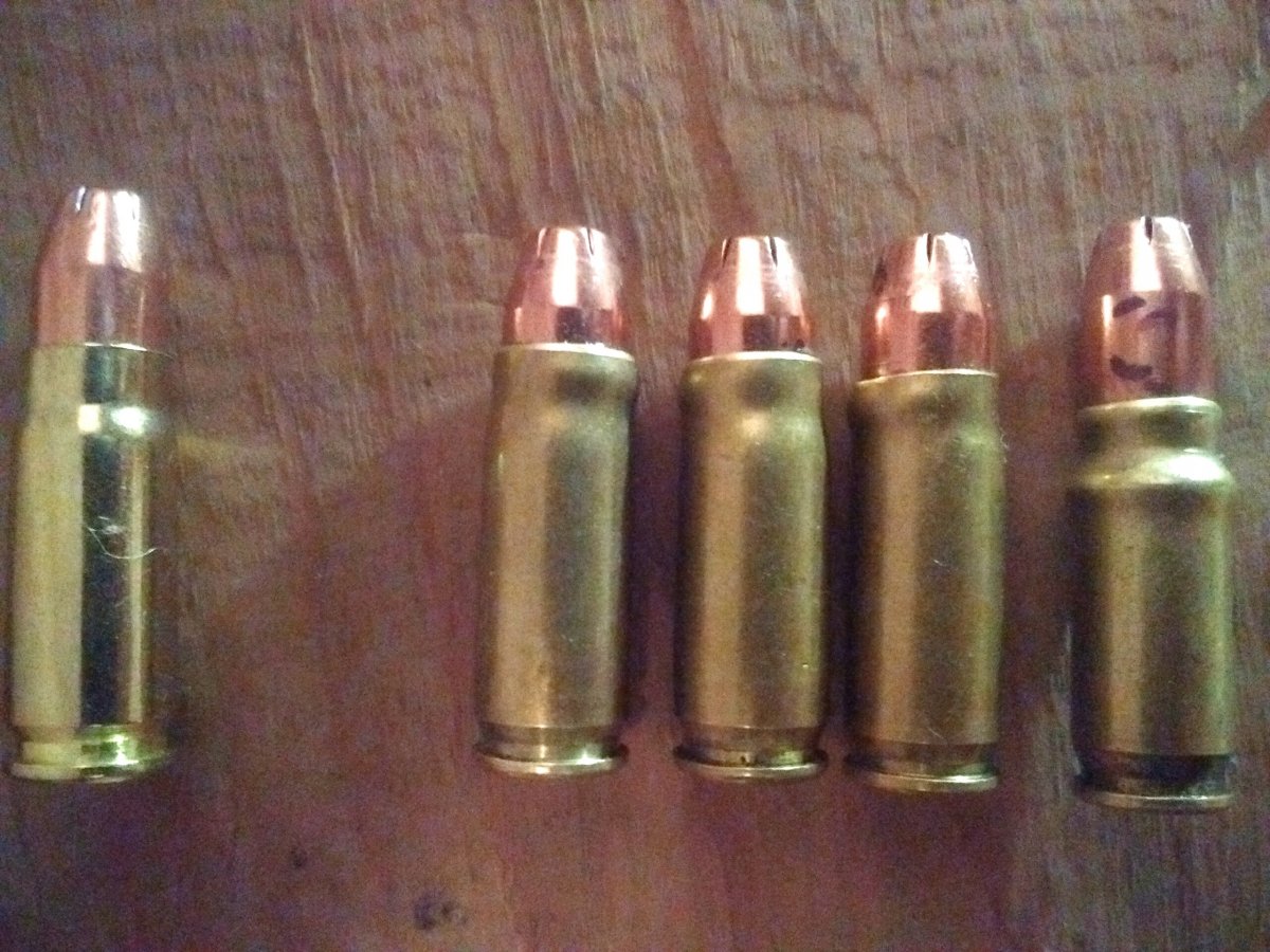

    Доброго дня!
    На жаль змушений повернути товар.
    Не для моєї матриці.
    В заводські S&B гільзи для 7.62ТТ кулі входять нормально, але на жаль не у переобжаті.
    Надсилаю фото у підтвердження (S&B зліва, для прикладу). S&B до кінця не дожимав, хотів тільки продемонструвати.
    IMG_20180728_152448.jpg IMG_20180728_152448.jpg хочу почути пораду форумчан на рахунок цього кошти я людині поверну без питань але щоце і яка може бути причина ???

    Любая переобжатая гильза - лукавство.. Как не крутил и не старался , из гомна конфетки не получалось . Чуть матрицу не угробил...

    Более чем уверен в том шо толщина металла на переобжатой гильзе больше, я так понимаю жали из 223.
    Плюс из-за переобжимки толщина стенок дульца увеличивается.
    В общем без нормальной матрицы фулсайза типа как на 7.62х39 где помимо внешнего диаметра контролируется и внутренний, это халтура.

    Спробуйте відпалити гільзи перед фулсайзом. Нагріти до красна, а потім охолодити на повітрі. Латунь розмягчиться, може допоможе.

    Нужно разверткой пройтись и сделать тоньше горловину,иначе ни как!

    Даже на фото видно что ремовские гильзы толще сбшных. Есть вариант заменить иглу декапсюлятора в матрице на самодельную, которая при обратном ходе будет "выводить" внутренний диаметр дульца, но потом в кримповочную матрицу такая гильза нормально тоже не станет. И как она себя в патроннике поведёт - вопрос.

    Скорее всего что толщина стенок гильзы больше чем на оригинале. А воронку на дульце гильзы формировали перед установкой пули?

    187

    Все дело в том что только толщина стенки не показатель. Тут работает все вместе: подготовка дульца гильзы, точная настройка посадочной матрицы.....
    Даже при толстых стенках гильзы (или, как противоположный вариант, пуле большего, чем нужно, диаметра), патрон должен собраться. Он потом в патпонник может не влезть, но то уже вопрос конечных размеров, а не процедуры сборки.

    П. С. Таке буває, При налаштуванні обладнання. Пару гільз помне.

    1. справа это родная отсайзеная гильза или пережим из подходящей?
    2. чем сайзились и снималась-ли фаска.
    Не будет ответов - не будет подсказок.

    Если вы собираетесь собирать чисто макеты то таки да, можно пройтись разверткой.
    А если задача стоит релоадить боевые патроны то использовать развертку категорически не рекомендую так как при выстреле может оторвать горлышко гильзы и будет бида.
