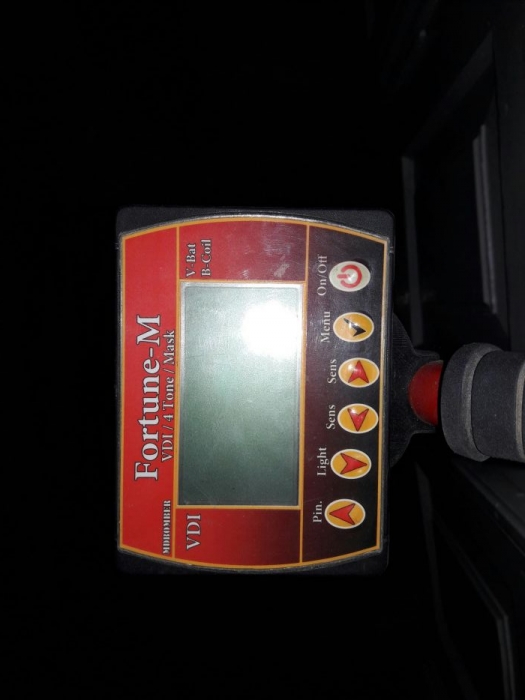

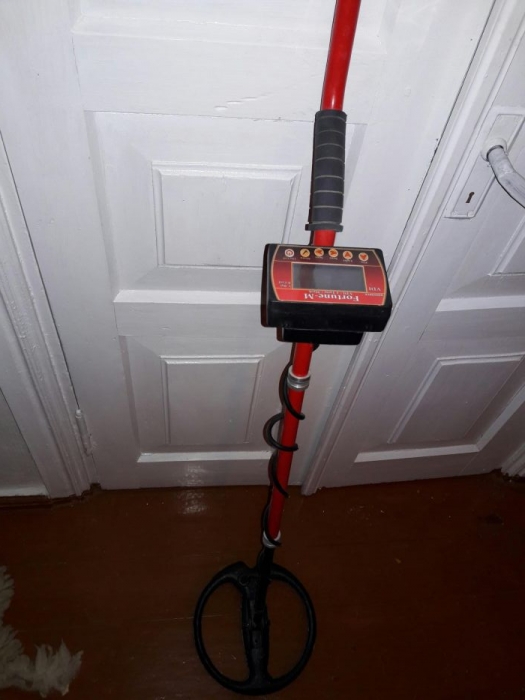

    Извините за создание данной темы, но не знаю куда написать.
    Уважаемые господа помогите.
    Как проверить на работоспособность в отделение новой почты фортуна м ?
    Если можно по шагово.
    Фортуна м вроде как от Бомбера.
    Прибор б/у.

    по большому счету только или включается или нет

    Никак,проверить сможете только комплектность и целосность посылки,ну и включаеться или нет.
    Для остального нужно идти на улицу.

    Качество катушки и провода прверите только в поле. Основное в фортуне это правильная катушка, а блок и кружок юный техник спаяет

    Если прибор приехал настроёный,можно проверить на дальность по воздуху.Предварительно почитав форум как добавить ток+чуство,остальное в поле.Проверьте показания без катушки,должно быть 0,01-0,02вольта.Ёсли гарантия ёсть берите, что не так созвонитесь с производителем.

    При проверке подключи катуху, постав фильтер индустриальных помех (ето в меню) хотя бы на 20, сенс на 10 и проверяй любой монетой из цвет метала, отклик пойдет значит все нормал. Успехов
