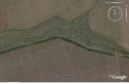

    Вообщем я не столько рассказать, как спросить. На фото находится противотанковый ров. Как я понимаю, его бязательно (по логике) должны прикрывать стрелки. Иначе нафиг он там нужен. Вопрос собственно такой: Каким образом должно было осуществляться прикрытие противотанкового рва пехотой на конкретном примере? Ров 1941 года. Тоесть где именно должны были распологаться ячейки или траншеи и на каком удалении от рва? Заранее спасибо.

    Вообщето, противотанковый ров должны прикрывать и стрелки, и пулеметы, и артиллерия(в т.ч. противотанковая).Сдесь ответ на Ваш вопрос...:

    из моей практики расстояние от рва до ячеек от 2 до 200 метров.Чем дальше от рва тем крупнее калибр.

    У нас прикрытие рядом с дорогами ДОТами.Как правило один пулеметный другой 45мм. пушка,на удаление 76мм.пушка тоже в ДОТе.Прикрытие ДОТов -по отделению на ДОТ.Стыки и повороты рва обычно пулемёт и 2-3 человека+до роты резерв в полукилометре,дугой прикрывали "спину".У вас наверное тоже самое.

    По 41-му году позиции прикрытия могли и не успеть занять, а иногда и оборудовать. Но по "правильному" от 50м и как правильно камрад подметил - до 200. Однако как я понимаю, там дальше всё распахано?
