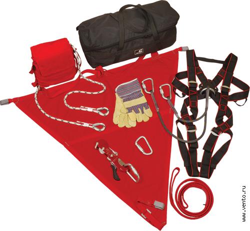

    А вот п. 3 – проблема. Главная сложность – спасение детей, женщин, пожилых. Что годится для мужчины даже с минимальной подготовкой – то бесполезно для них.
    Пожилой человек или малолетний ребенок – не спустится по перекинутой с подоконника трубчатой алюминиевой лестнице с 15 метров, по веревке на карабине и т.д.
    Ничего не иметь – плохо. А что реально полезно?
    Держать дома комплекты альпинистских беседок, искать аварийные косынки в продаже, проводить с домашними «учения» – как-то маниакально получается…
    Или кроме огнетушителя ничем ситуацию не предугадать?

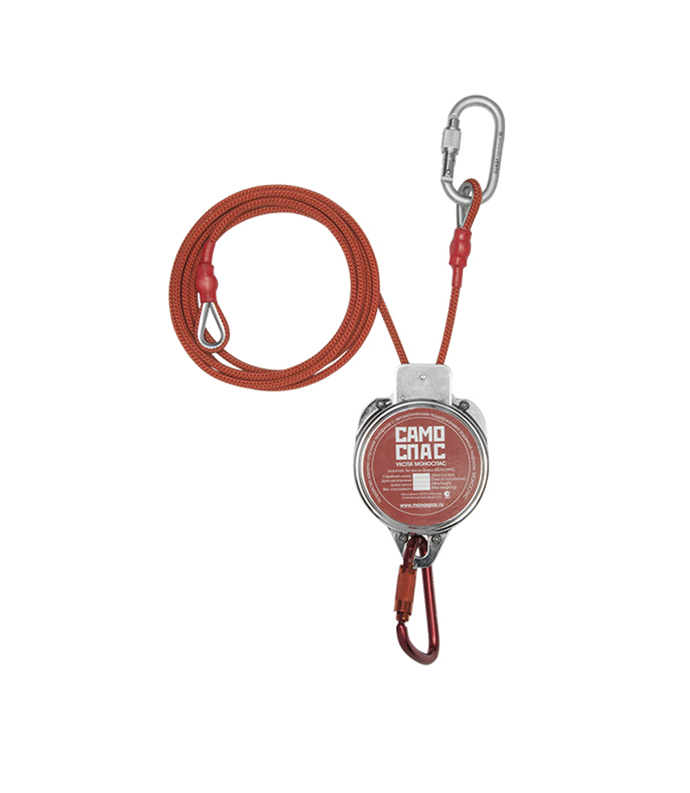

    Приветствую, только не всякий вес удлинитель выдержит. А уж удержаться на пожарном шланге надо иметь железные пальцы, они новые скользкие что капец. И из опыта скажу что главное не паниковать намочит простыни, одевала и ТД. Дышать через них. Без опыта спусков по вертикальным поверхностям лучше даже не пробовать. Результат будет печальный. Так вы просто наглатаетесь дыма пока будет е ждать помощи., а если не умеете спускаться да ещё и без снаряги.то скорее всего переломаете себе что только можно в лучшем случае.
    Ph@ntom, ViktorKux та Tayfun_U подобається це.

    Колись дивився передачу і там була навподобі лебідки щоб спускатись з верхніх поверхі ( кріпилась над вікном)
    ViktorKux подобається це.

    Цена правда от 1000 евро и навыки нужны. Момент выхода из окна самый сложный. У нас на тренировках маленькие девочки так упираются, что и танком не столкнешь. А в экстремальной ситуации никто не знает как будут реагировать Ваши близкие, соседи и ТД. Если топикастер действительно задумался , то пусть подойдёт в любой турклуб с семьёй и попросит научить его и семью делать дюльфер на вертикальных склонах. Там же и подскажут где можно снарягу приобрести. С уважением.
    AK-725 та ДеНик подобається це.
