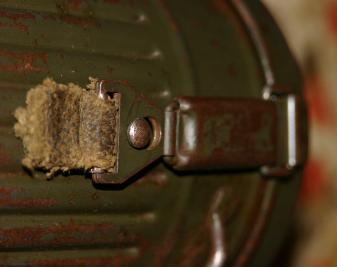

    :smile_4: Меня интересует каким макаром крышка бачка удерживается в закрытом положении (читай какая застежка/защелка...), У меня потому-что на самом бачке (не на крышке), есть какая-то плоская плошадка, а на ней дырочка от ХЗЧ. А на самой крышке - шняга с пружиной внутри, и петля почти треугольная, с дырдочкой.... Вот я и спрашиваю.... :rolleyes:

    Попробую объяснить на пальцах :) Вот эта треугольная застёжка(там где пружина) с каплевидной дырочкой оттягивается и одевается на пенёк. Пенёк находится на прямоугольной площадке, судя по всему, у тя этого пенька и нет, т.к. у тя там дырка. Позже выложу детальные фоты.

    эта чтоли ?

    Ага, вот это оно самое и надо)))Тока укажи плыз размеры этого пенька) А еще надо рисунок этой самой застежки (с размерами), т.к. она обломлена(((( :smile_5: ПЛЫЗ!!!!!!

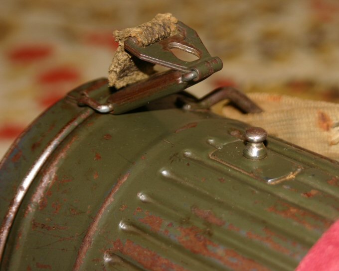

    Вот застежка.
    Какие еще размеры интиересуют - спрашивай

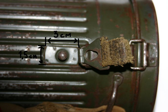

    Размер пенька:
    Высота: 1 см
    Ширина: 0,5 см
    По серёдке ширина примерно: 0,25 см

    Т.е. как я понял: этот самый пенек сначала клепается на площадку, а потом все всборе - к бачку??? А точные размеры пенька можно (ну там диаметры все, высоты)????

    Выходит дело так... Он чем то похож на маленькую гирьку :)
    Размер пенька:
    Высота: 1 см
    диаметр: 0,5 см
    По серёдке диаметр примерно: 0,25 см

    Я бы сказал что он больше похож на пульку от пневматики (грибок) :)

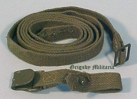

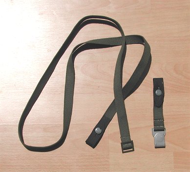

    Вот наконецта нашол тему в которой хочу спитати покажіть нормальне фото ремішків до бачка довжину і ширину ! я так до кінця не можу доробити бачок

    народ покажіть фото ремнів і розміри або силку де подивитись треба закінчити з бачком
