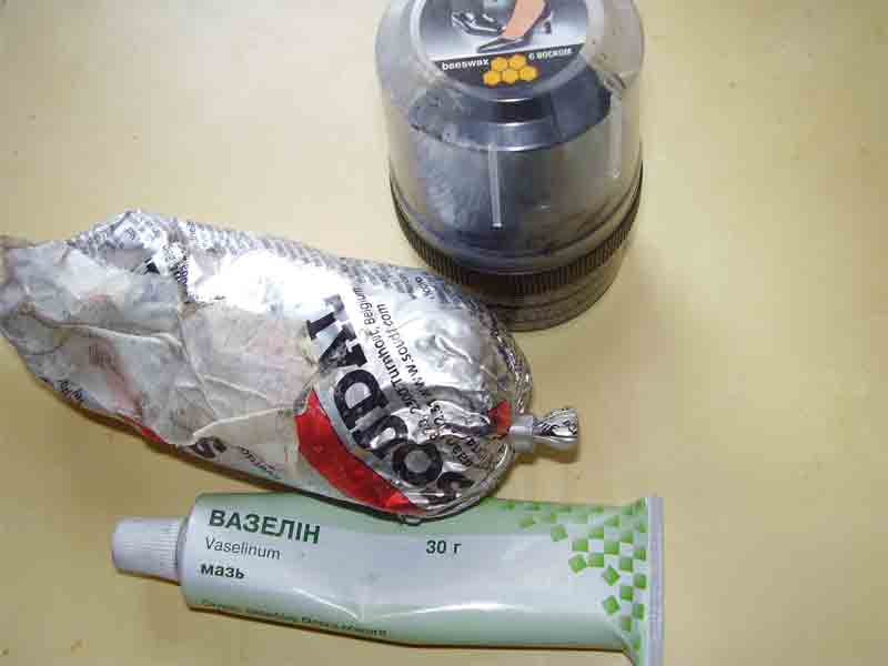

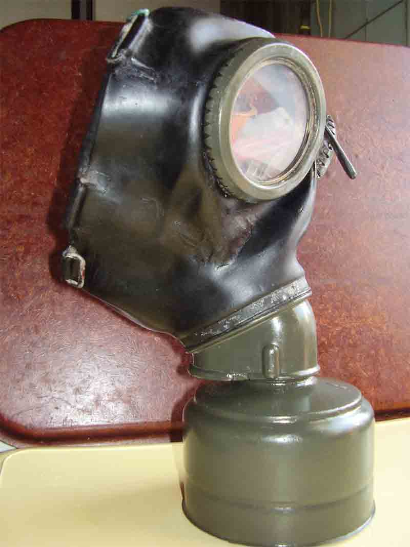

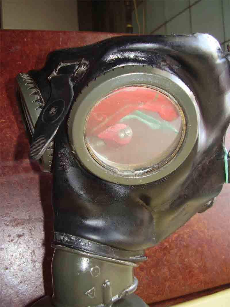

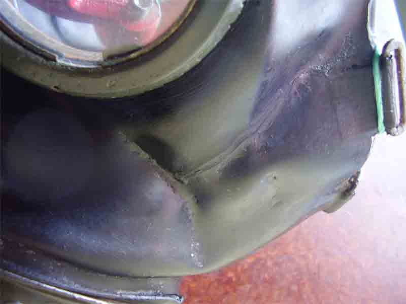

    Тема интересная.Перепробовал при реставрации маски все рецепты.Замачивание в нашатырном спирте мало что дало,только вымылась маска,а какого либо эфекта не заметил.В керосине придало немного мягкости резине,но выравнять загибы не получилось.К тому же после керосина на сильных загибах резины появились трещины,в некоторых местах с сквозными разрывами.С помощью резиноподобного герметика заклеил дыры,трещины,после высыхания дреммелем абразивной головкой зачистил наплывы герметика,затем покраска обувным кремом и вазелином,вазелином и вазелином.Маска преображалась на глазах.Появилась гибкость,мягкость.Не утверждаю,что это панацея для всех резиновых изделий,сохранность сильно влияет на результат.Но из убитой,как казалось маски получился экспонат на полку.Ещё в растяжках и не доделанная,но уже душу греет.
