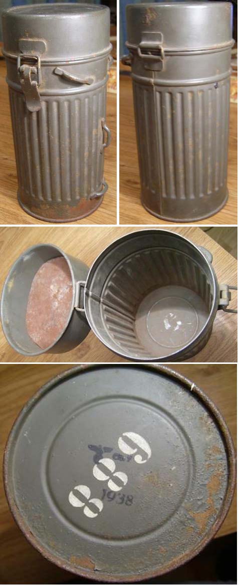

    чтоб не засорять форум кину сюда,в общем.попался мне бачок с необычной застежкой (жаль фото нету придется на пальцах) она как на ящиках .были ли такие и если можно ссылу по бачкам.

    С защелкой видел только с высокой крышкой.

    он самый ,размером со стандартный только крышка чуть выше обычной .значит такие тож были,а то я весь рунет облазил ничего не нашел,вот и засомневался

    У тебя такой бак ? (см. фото)
    В каком он у тебя состоянии? Продавать не будешь ? :D

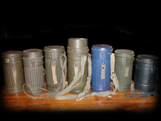

    А вот какие типы бачков были.

    второй справа.сарайный внутри краска на 95% в нем солидол хранили,а снаружи ржавчина но не сильно,крепкий без дыр.защелка работает.

  14. дух

    а чей бак второй слева, синий ,и первый слева от него(синего)? ;)

    Круто сказано ;)
    На фотографии второй слева - бак обр. 1930 года, Вермахт

  16. дух
    дух Schütze
    россия
    да самый большой слева от синего.
  17. Artem
    Artem Администратор
    200
    312
    13.375
    Точно не знаю, но скорее всего это один из вариантов противогаза для Люфшутца... есть крупная фотография с того же сайта.

    Интересно,а что означал номер на донышке бачка?
  19. Фантазёр
    Фантазёр Oberleutnant
    27
    5.804
    Украина, г. Мелитополь
    Казарменный номер, читай порядковый номер отдельно взятого зольдата в поимённом списке личного состава подразделения.

    Буква "D", выбитая на донышке означает, что бак водонепроницаем. Так ли это?

    Да. Предполагалось, что в крышке бака с такой маркировкой должен помещаться резиновый уплотнитель. На практике же эта штуковина встречается достаточно редко :)
