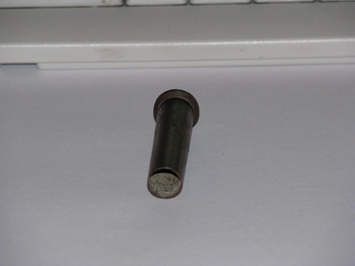

    попалась тут на медни, вместе с немецкой посудой, одна любопытная гильза (нашего производства)
    1. гильза точёная (раньше такого невидел)
    2. длинна 57.7мм, диаметр шляпки 16мм, внутренний диаметр посадочного места пули около 10мм
    3. внутри ещё интересней, для пороха нетак много места, глубина камеры всего 39.5мм и та имеет конусную форму (у пули шири, а к капсулю сужается), получается дно толщиной 18.2мм
    4. сесит около 35гр.
    5. вокруг капсуля три отметки: 12-43г. ут-36 474
    что за зверь?

    это не гильза а (могу не правильно обозвать) втулка от гильзы снаряда, вместо капсюля вставлялась, менялась.

    Это капсюльная втулка от арт. снаряда. Что по подробней?

    Ну да, а ты думал что их переплавляли или выбрасывали после выстрела? не все снаряды выглядят как патрон и их нужно отправлять на завод чтоб пресобрать\завальцевать, есть боеприпасы раздельного заряжания, то есть снаряд и заряд, из двух частей, так вот такой пересобрать можно было не отходя от орудия, и на гильзе лехко менялись эти втулки.

    Клеймо УТ - Ударная Трубка.
