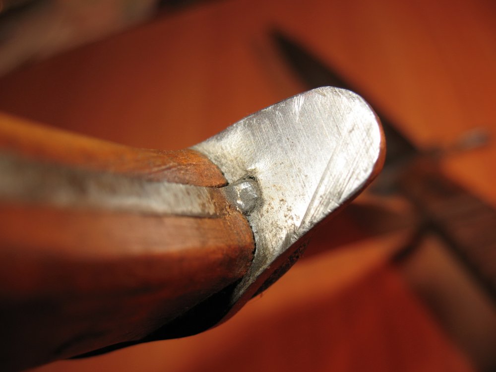

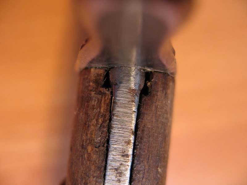

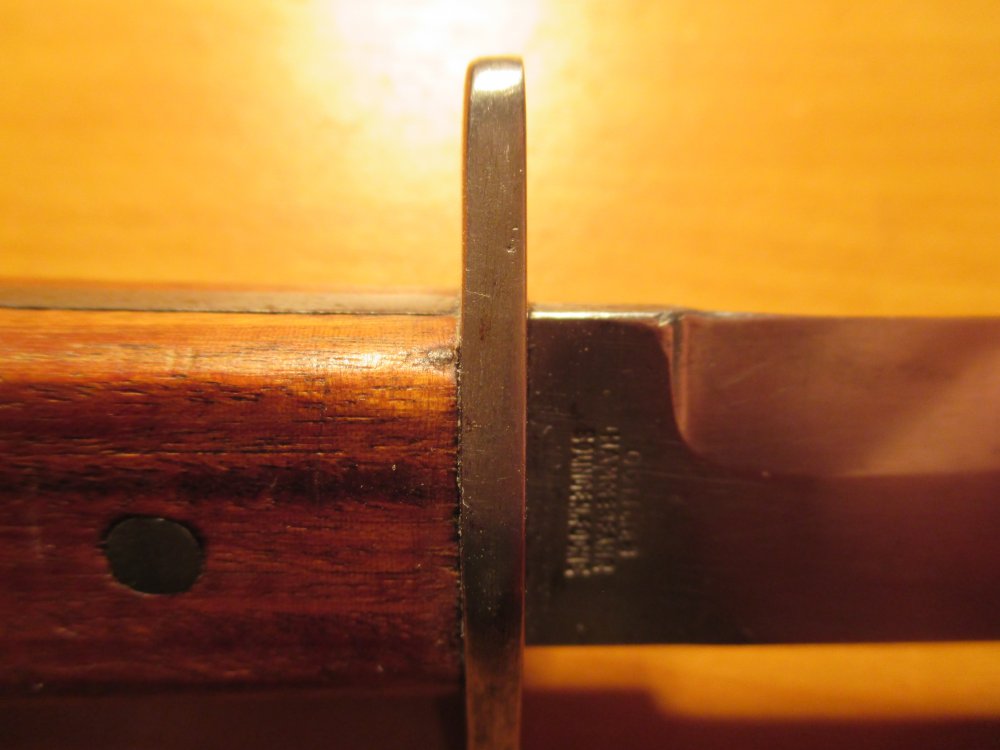

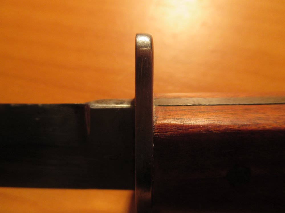

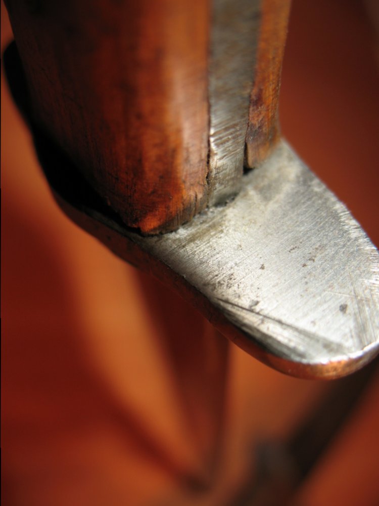

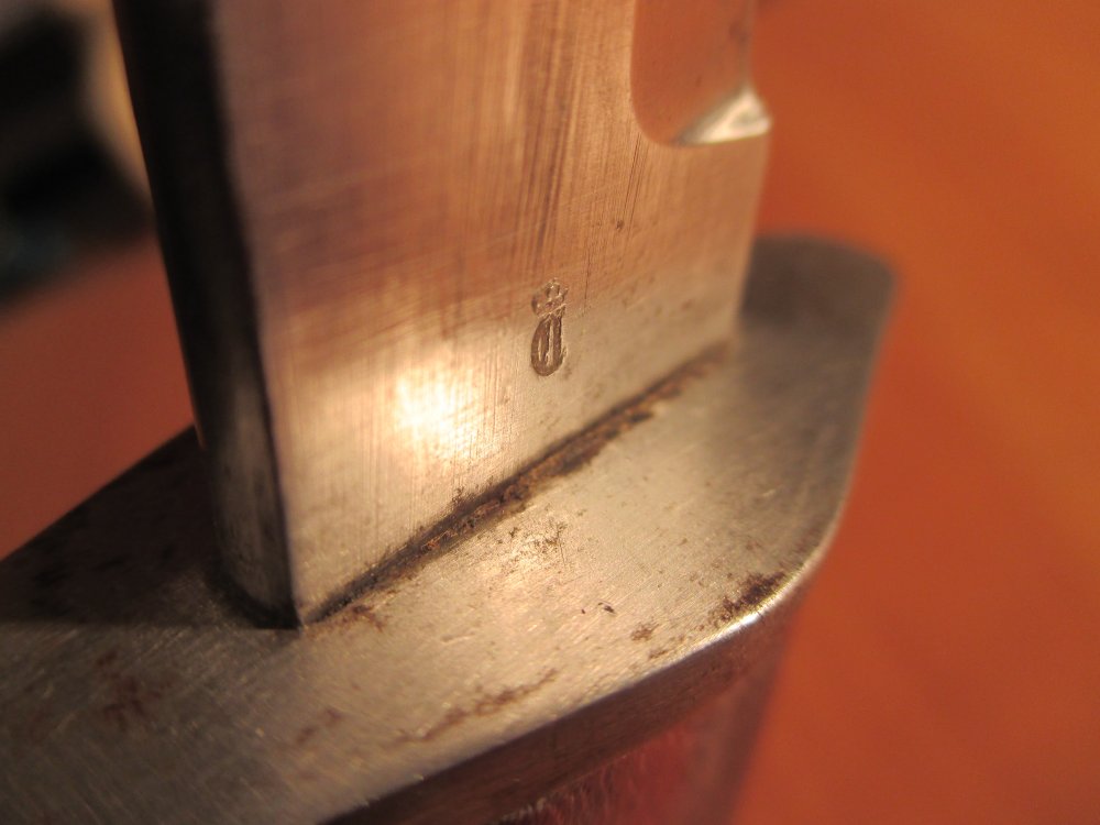

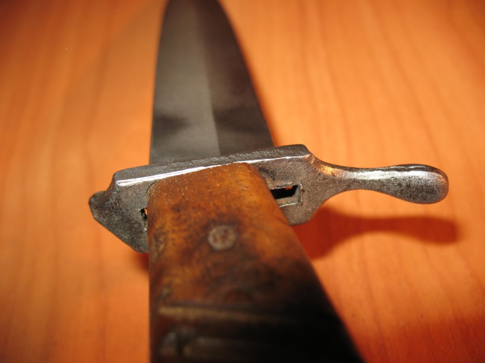

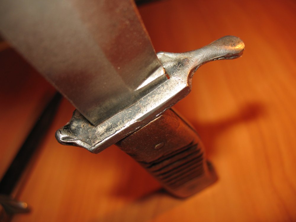

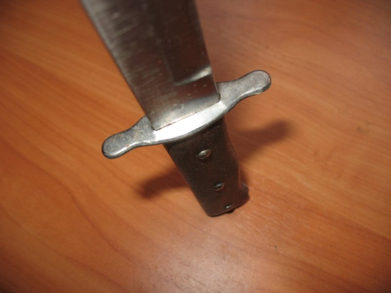

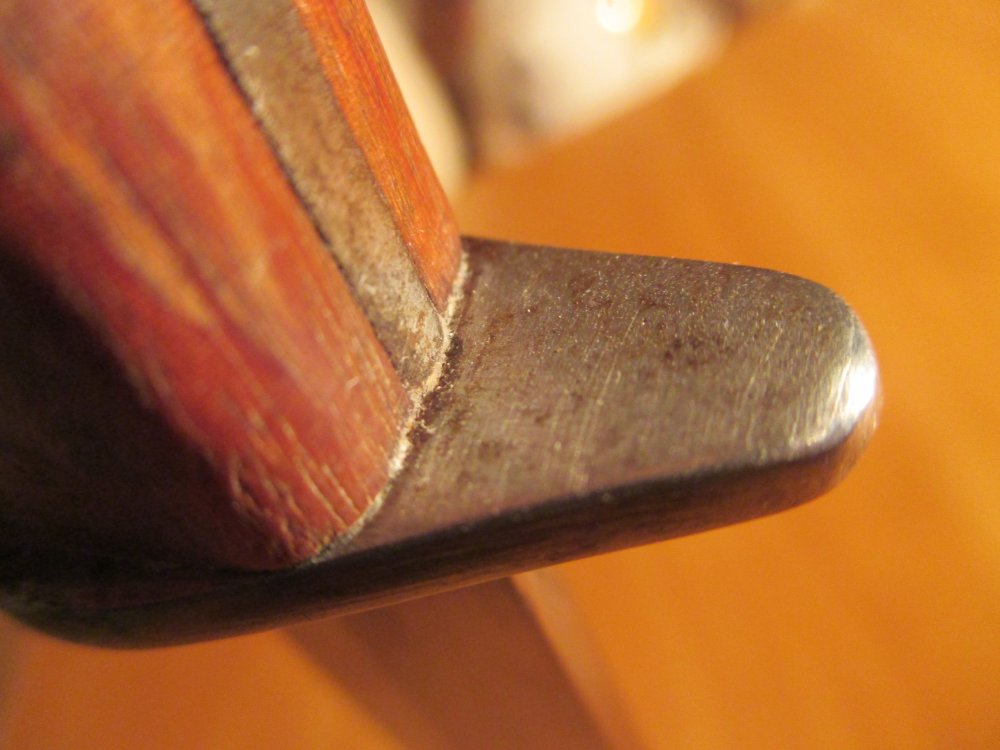

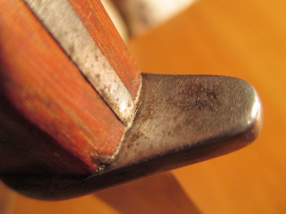

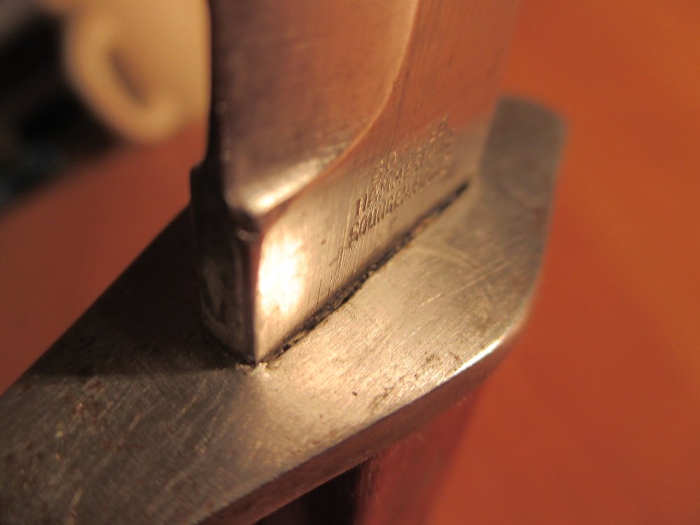

    Вот эта модель.
    Мне видится посадка без всяких упоров и распоров (опрессовка "на горячую"). Надевалась сверху, через клинок.

    А ФОТО УБЕДИТЕЛЬНЫЕ !!!!

  18. StrelokPS
    StrelokPS Oberleutnant Клуб взаимопомощи
    18
    57
    3.955
    спасибо за фото.
    Походу действительно так.
