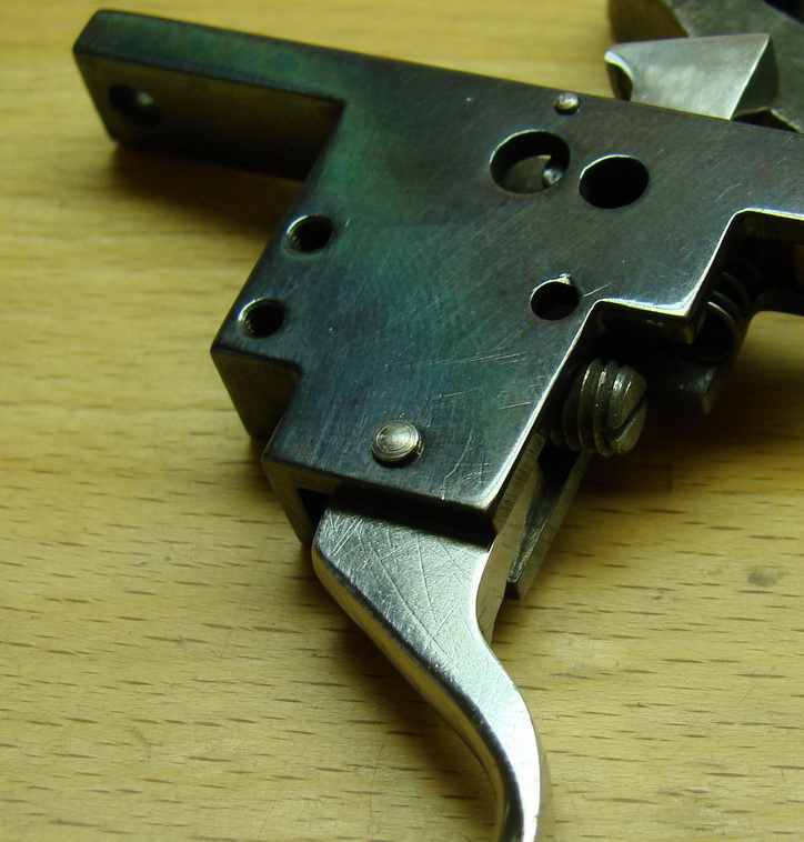

    в калиевой селитре будет синий отлив. расплавить селитру в нержавейке(советский стерилизатор для шприцев) или эмалированной емкости селитру (купить в садоводных магазинах) паяльной лампой или на газовой плите(долго будет плавится)
    я без добавления воды это делаю. опускаете обезжиренную деталь на проволке!(180-200 градусов!!! веревка сгорит) и ждете пока деталь меняет цвет от коричневого до синего потом черного(можете вытащить при понравившемся оттенке). вытаскиваете и сразу!!!(аккуратно глаза!очень много брызг и шипения!!!) бросаете в кипящую воду, если деталь сложная(типа колодки ружья с рычагами-двигалками) то деталь надо прокипятить в кипятке минут 15-20 чтобы выварить остатки селитры, потом прокипятить в отработке чтобы убрать влагу. Даже черный цвет имеет синеватый отлив, надежное и красивое покрытие, так воронили царские наганы. Воронение методом обжига масла как у ТС - просто курит в сторонке по красоте и надежности.
    зы. чем лучше отполирована деталь, тем красивее получается воронение.
    Останнє редагування: 10 гру 2015
    Serj Bahchedjy, диверсант, Saddam47 та 7 іншим подобається це.

    вот фото заворонённого УСээМа в калиевой селитре, делал когда-то давно, заворонил до чёрного цвета, но воронение имеет отлив как у крыла ворона, переливается при вращении предмета, т.е отлив не статичен а вездесущь:). На фото получился удачный ракурс и его хорошо видно.
    Останнє редагування: 14 гру 2015
    Владимир 22, Парторг, Andrew Scott та 3 іншим подобається це.
