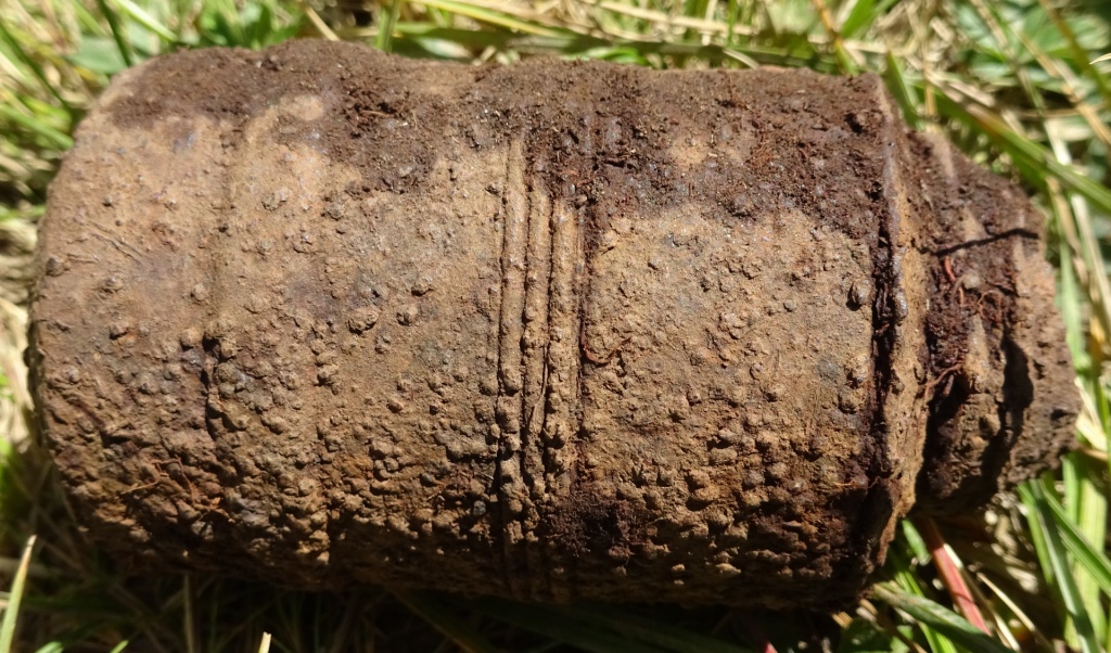

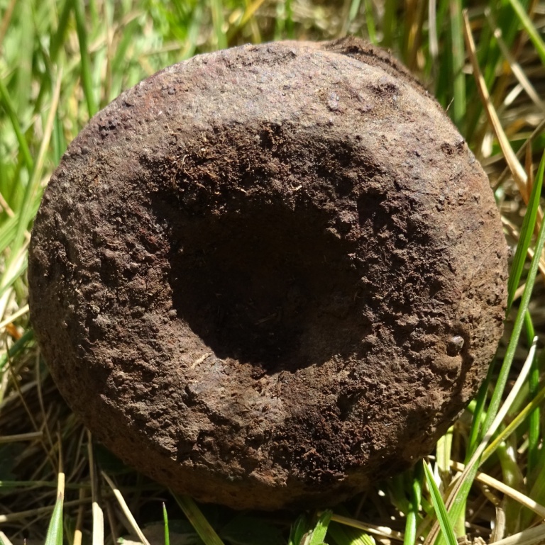

    Вітаю! Прошу допомогти ідентифікувати предмети що нижче, буду вдячний.
    Були в пішому поході з рюкзаками в Карпатах і на маршруті побачили притоптаною просто під ногами в стежці отаку гранату:
    Тут видно, що частина її була на поверхні, грілась на сонці і по ній топтались туристи.

    Первое фото- похоже на Венгерскую ручную гранату.
    _yurij_, КЄМ, A10A та ще 1-му подобається це.

    Да, похоже венгерская ручная M37...
    ...кому-то повезло - не сработала.

    День добрый. 36М!!! 37М практически не реально найти.
    1. У "36" и "37" различия в донной части. У "36" есть "ямочка" (хорошо её видно на 2 фото) и "гладкое дно" у "37". Ну все пояснения на картинках ниже.
    2. Посмотрите (на первом рисунке хорошо видно) КАК происходит соединение двух половинок корпуса у 36М и 37М.
    А почему она должна была сработать??? ПРЕДОХРАНИТЕЛЬНЫЙ колпак (фото №3) на месте же. Что-то мало (лично мне) верится в то, что предохранительную вилку удалили, а колпак "не пошел" и остался на месте. НЕ СЧИТАТЬ ЭТО ЗА ПРИЗЫВ "КРУТИТЬ" (ДЕАКТИВИРОВАТЬ) ЭТУ КРАЙНЕ ОПАСНУЮ ГРАНАТУ.
    Ну и для общего ликбеза. Швейцария выпускала копию данной гранаты под своим обозначением - http://www.lexpev.nl/grenades/europe/switzerland/ohg40.html
    P/S За качество материала сильно не пинать, другого всё равно нет.
    P/S/S
    А какой флак-то??? 2cm Flak28 (Oe) und 2cm Flak29 (Oe) или 2cm Flak30 und 2cm Flak38 ???:D:D:beer::beer:

    ...потомУ на фото в посте 3 - М37 колпаком вверх...
