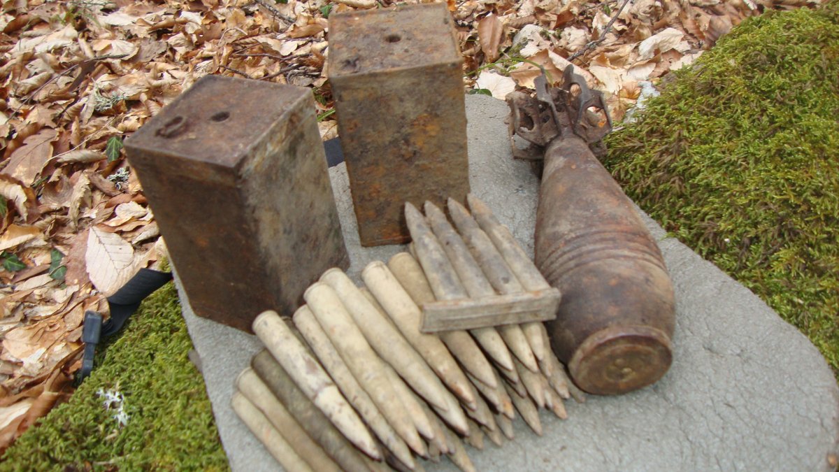

    спасибо, найдены в румыно полосе, а наставлениями, картинками может кто поможет ?)

    Мамалыгманы.О чём прекрасно говорит надпись МАМ
    Полукилограммовый и килограммовый заряды. Внутри тротил

    MAN(Ministerul Apararii Nationale)-Министерство Национальной Обороны.А какая здесь нужна схема?Тонкий жестяной корпус и очко под КД.Наполнитель ТНТ.Вот и вся схема.Либо развальцовывать,либо сверлить и через отверстие удалять содержимое.После щавельки Ваши будут очень не плохо выглядеть.Сохран бодрый.

    устройство понятно, на фото уже ммг и после щавелевой, может есть у кого румынские наставления по румынским инженерным боеприпасам

    там боеприпасов было мало.и без мамалыжных руководств они известны по советским :)

    Кстати.У румын достоверно известно про наличие только двух противотанковых мин. Противопехотных не было вообще и они использовали немеческие.
    Вроде как были попытки разработать миноискатель,но закончилось не известно чем.

    Да.насколько известно были два типа 100-граммовых шашек - 26х26х100 и 30 на 100 миллиметров.
    Но фотографии 100-граммовых не видел. Ни у вас из Крыма, ни из других регионов

    Теоретически могли быть у мамалыжников такие заряды, но каких-либо упоминаний я о них не встречал. Они сами не знают что у них было. Там историческая наука в инженерном плане явно на уровне плинтуса - тупо никому не интересно.Ну и сам язык очень сильно это ограничивает для иностранцев
