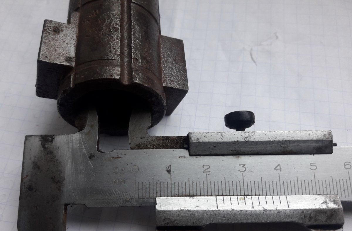

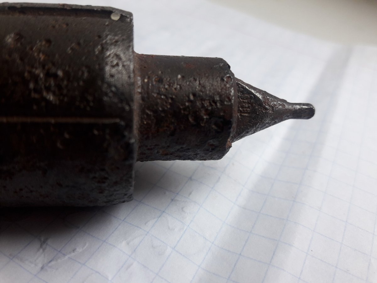

    Подскажите плиз по этой железке.
    Заранее спасибо.

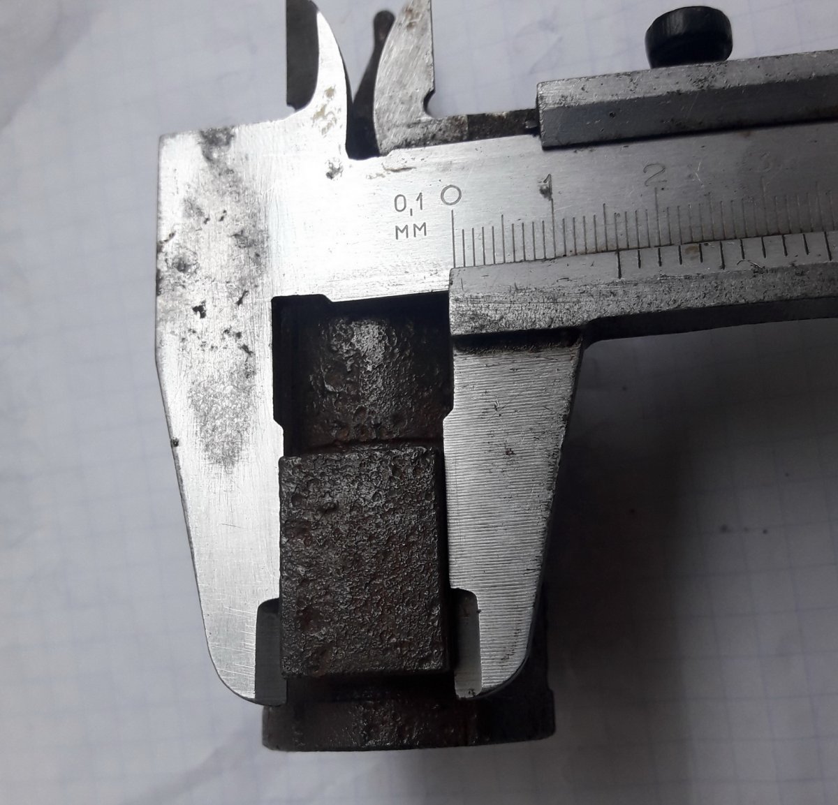

    Судя по всему - ударник для арт.систем А для чего конкретно - нужны рзмеры. Если есть пружина внутренняя - намного облегчит определение. С ув.

    фото

    На вигляд як до 45 Ки.
    Теж такі деталі надходив.
    З пов

    Нє, ось 45ка

    Только на вид. Она (деталь) на немецких клеймах и WaA присутствует.
    Находил такую же и тоже не определена.

    Щось з пак треба дивитися.

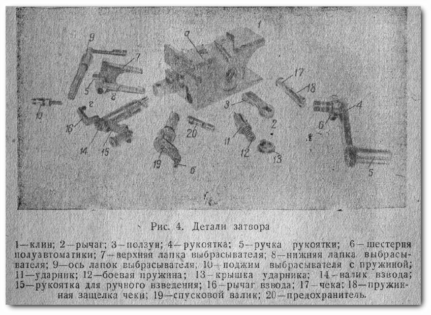

    Поскольку наша 45ка была создана на базе германской Pak35/36 , их ударники отличаются незначительно .. А вот Pak38 и Pak40 , как впрочем и другие германские орудия с клиновыми затворами , вполне могут предполагать наличие такого ударника ..)))
    Вот что я нашел по Pak38 :
