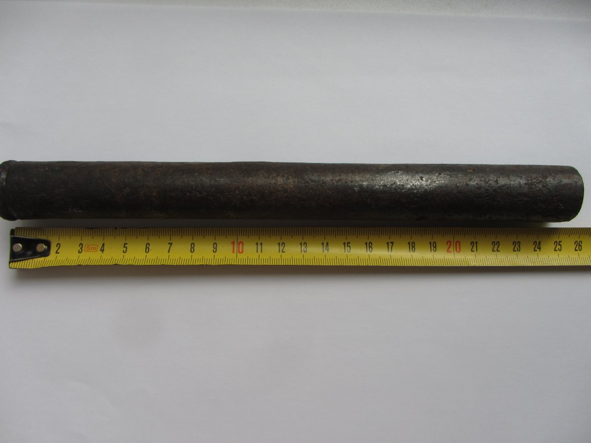

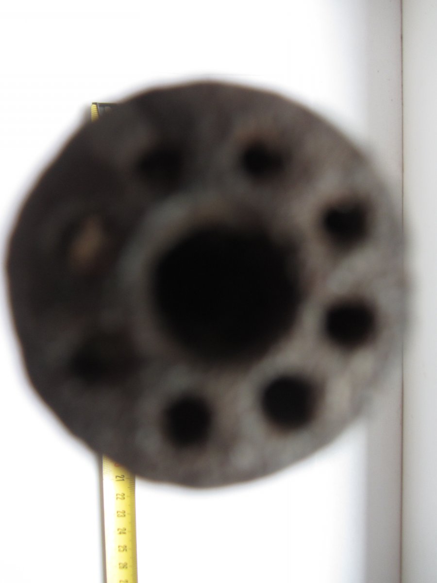

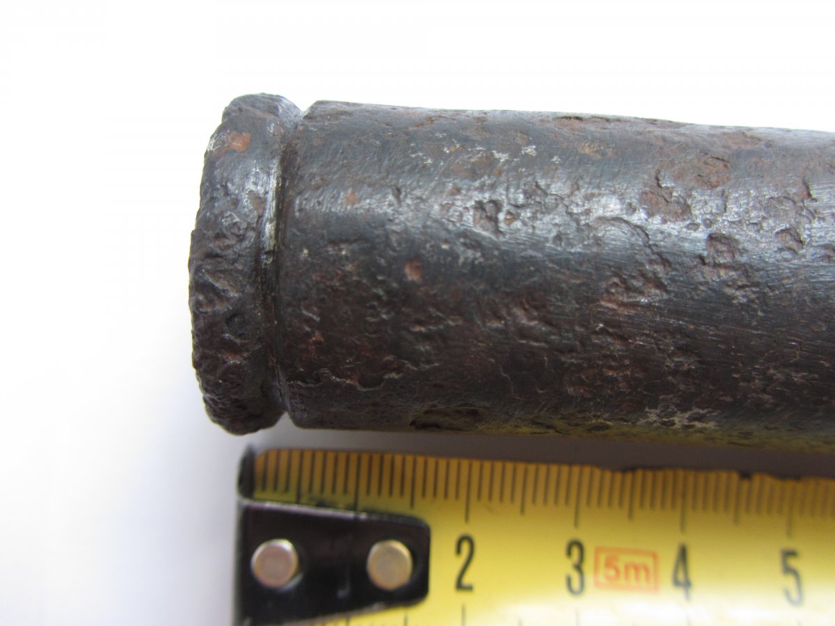

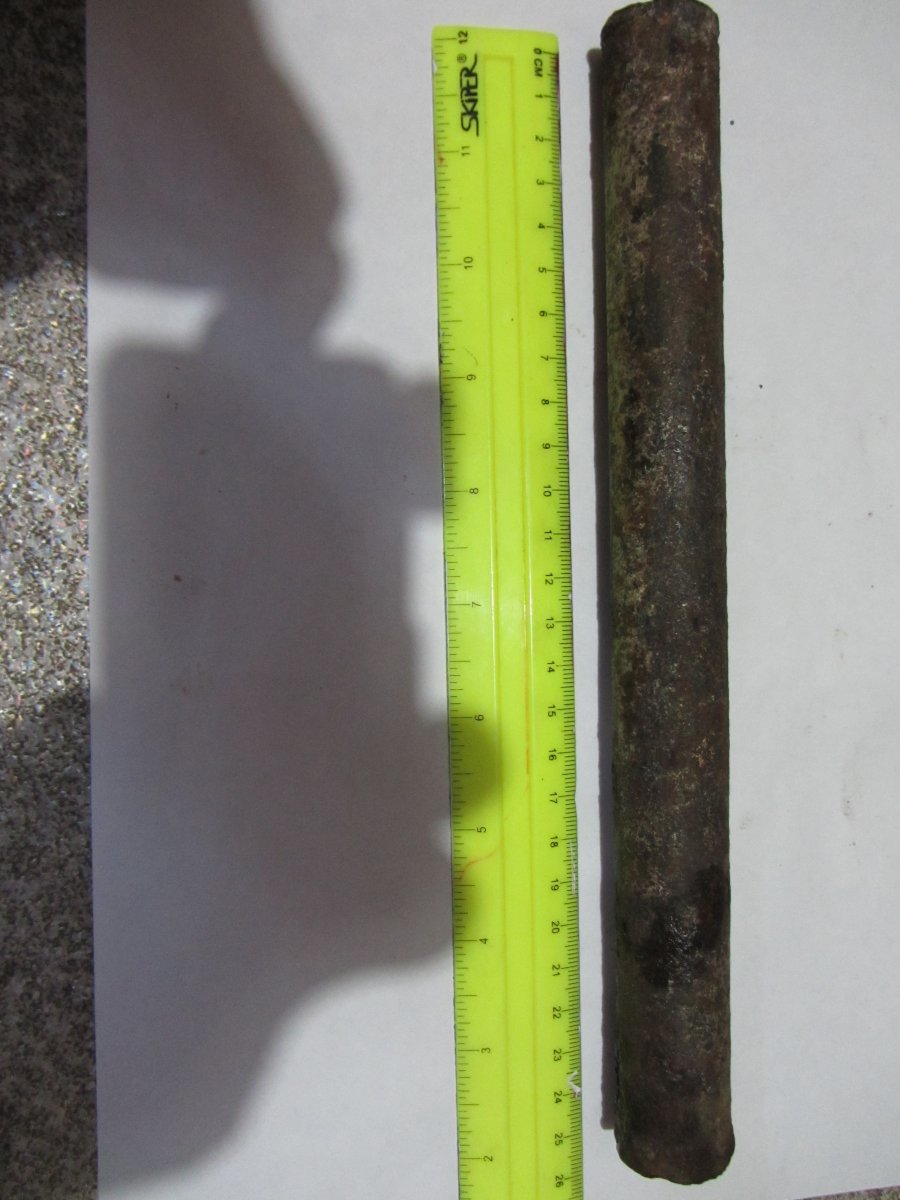

    Доброго времени суток! Прошу помочь в классификации и определении находки. Стальная трубка диаметром 26 мм. и длинной 250 мм. С торца отверстие под стандартный детонатор, вокруг него, по периметру 8 отверстий диаметром около 2 мм. Вся сопутка-Вермахт. Полагаю, что относится к осветительным сигнальным зарядам, устанавливаемым на растяжках. Прошу помочь в классификации и определении.

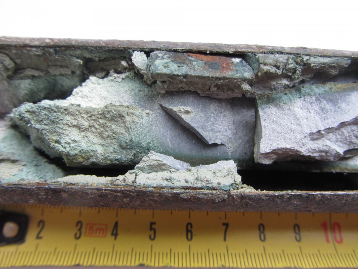

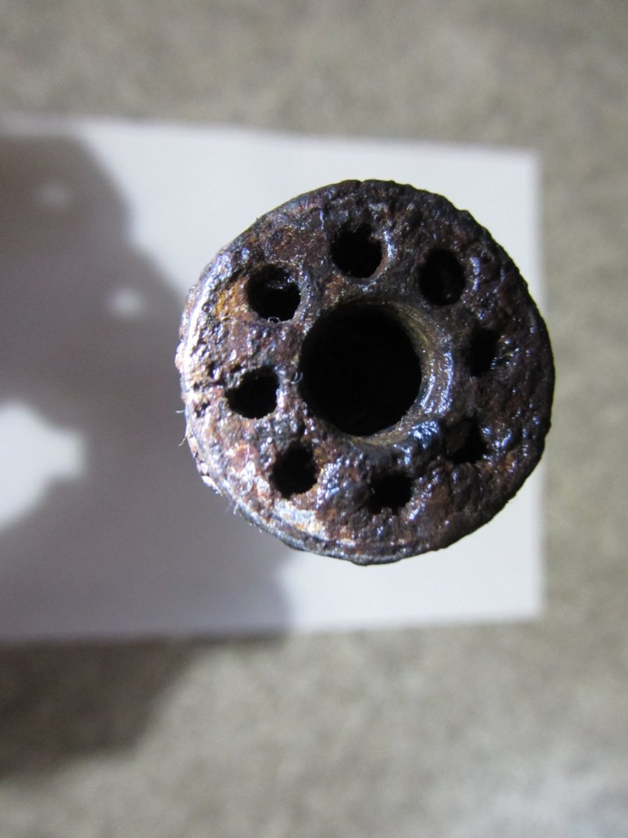

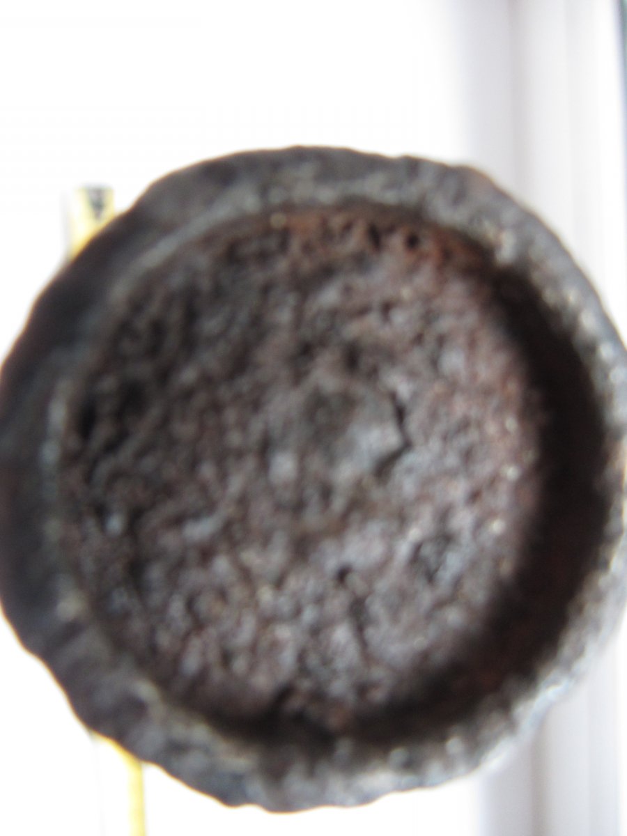

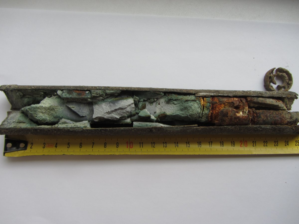

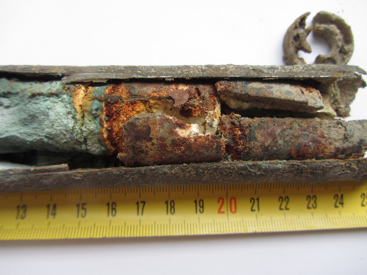

    После чистки и продольного разреза появились уточнения : центральное гнездо с резьбой под взрыватель типа Zz 35. Добавляю более качественные фото самого корпуса и его торцевых частей, а также "внутренностей". С уважением.
    Учень, Hollger та Кроммвель подобається це.

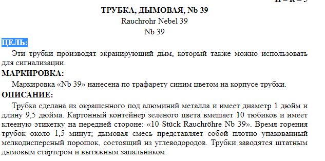

  12. Hollger
    Hollger Oberfeldwebel
    22
    48
    394
    Aiur
    Доброго!
    Здесь есть немного.
    Воспользуйтесь переводчиком.
    https://www.bergflak.com/m24nb.html
    http://michaelhiske.de/Allierte/USA/GCWM/Part01/Section_K/01K05.htm
    С Уважением!
    Останнє редагування: 22 вер 2021
    Учень, Кроммвель, Gerstenberg та 2 іншим подобається це.
