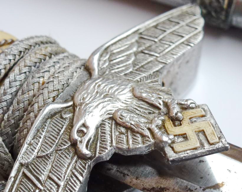

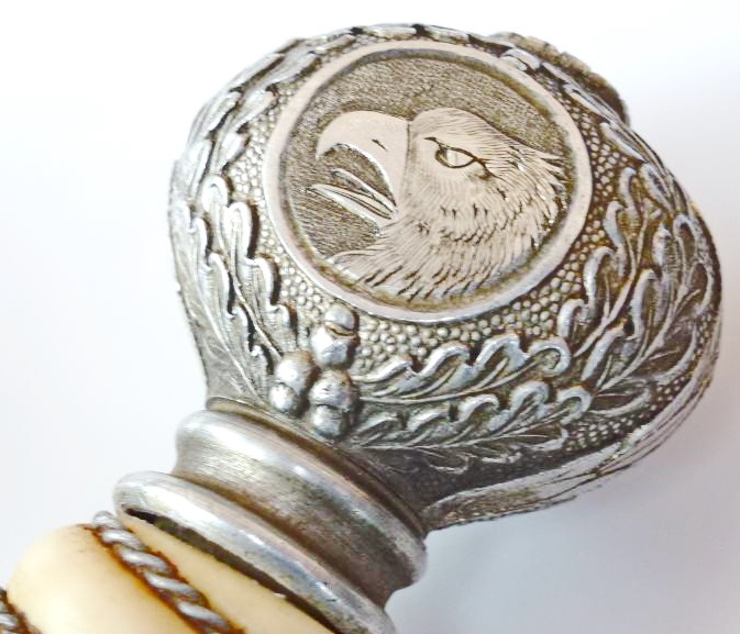

    Всем доброго времени суток! Прошу помочь определиться с подлинностью кортика Люфтваффе 2 типа, особые вопросы вызывают гарда и навершие - странный металл. Вроде не тяжелый, но это не алюминий. Навершие с каким-то покрытием, как серебрение, а гарда без покрытия, но металл блестящий, и как будто подвергалась высокой температуре (восстановили паука?). Сверху и снизу - все красиво, гладко, а лицевая и оборотка - все в пузырьках металла. Перерыл весь интернет, "шишки" такие есть, более-менее спокоен, а вот по гарде - извелся.. Пришел к выводу, что без опыта коллег по хобби не обойтись. Предмет у меня, любые фото и детали предоставлю.

    Дайте, пож-та, навершие с двух сторон (анфас)

    Думаю что навершие и гарда силуминовые или цинк в покрытии,тут кому как нравится,так и называет...Лично мне они вполне симпатичны,а вот насколько такой тип гарды и навершия соответствует данному производителю подскажут другие коллеги...

    Данному производителю не только не соответствуют, но и никакому другому не могу отнести.
    Объясню подробнее:
    Навершия такового в "умной" книге не нашёл, да и никогда не видел - см. фото

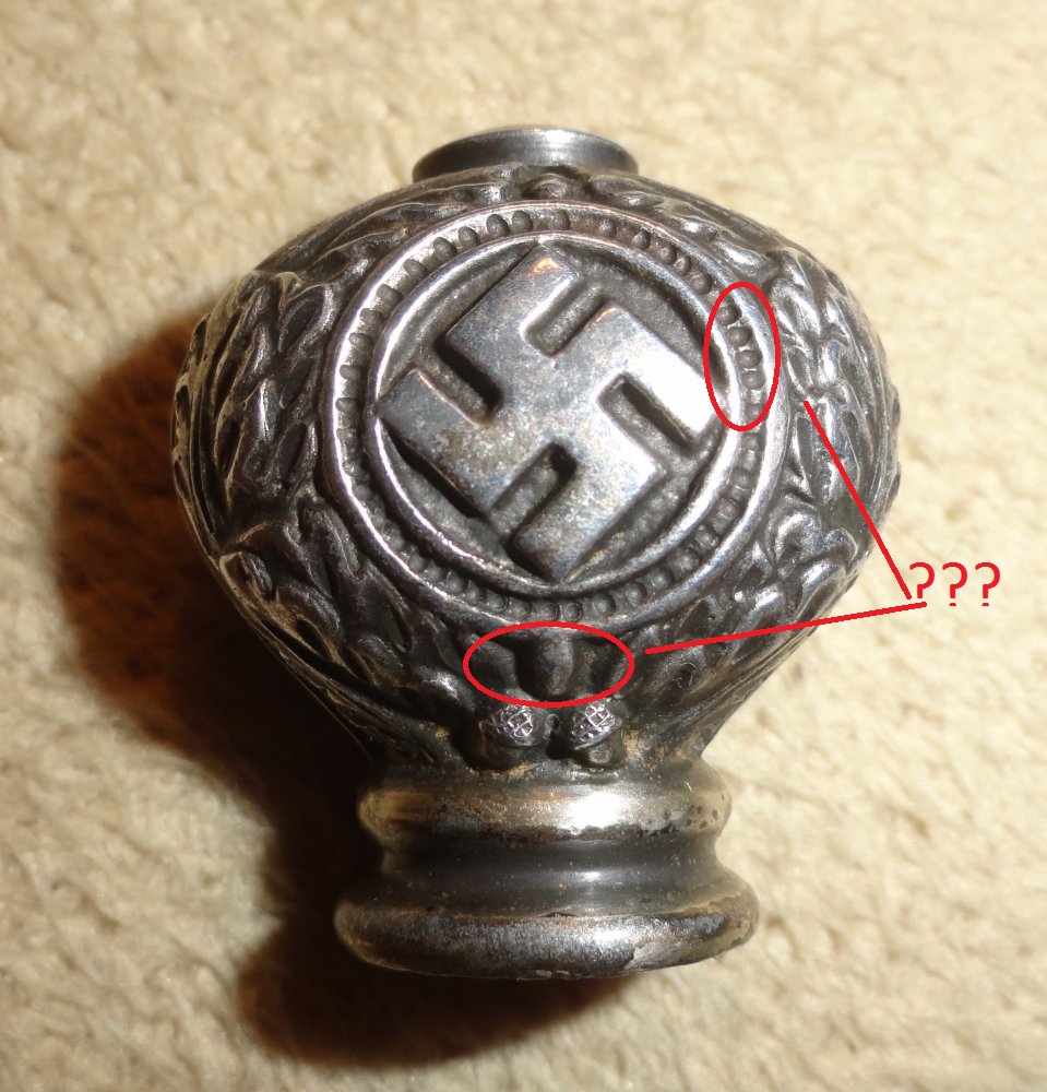

    Что с 3-м жёлудем? Это - не криминал, может, а брак при отливке... Ну, а что за точки между двумя кольцами? Таких тоже ни у одной фирмы не нашёл. Впечатление, что точки сделаны керном...
    Так же, как и "сеточка" по бокам навершия.
    Если бы не это, то такой тип листвы на навершиях похож у SMF, Hörster, C. Eickhorn (листья подходят вплотную к кольцам, без наличия шагрени, как у др. производителей)
    Ещё сложнее с гардой, которая по птице схожа на здорово поюзанную SMF-скую, но прорезанные листья сверху гарды - это пародия...
    При этом сравните состояние самого орла и листвы, на которой сохранилось покрытие...
    Может и правда он "побывал в огне", но как защитили гарду сверху???

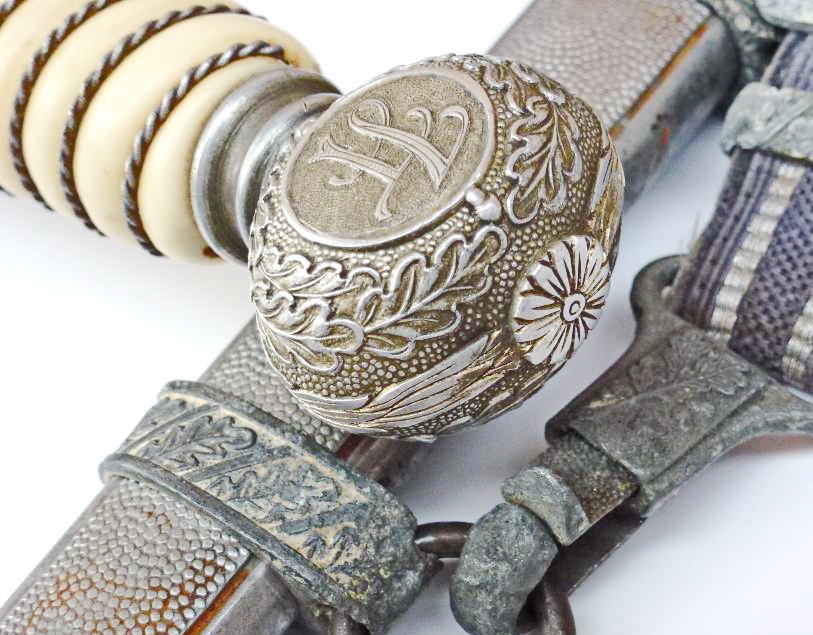

    Нашел на сайте у Виттманна очень похожий кортик, тоже Пак: http://www.wwiidaggers.com/36599.htm , сравнил гравировку листьев гарды и навершия, металл тоже вроде такой же: Виттмановский Пак1.jpg Виттмановский Пак3.jpg Виттмановский Пак2.jpg
    Очень уважаю Ваши мнения, коллеги, сам иду тем же путем. Спасибо вам за сомнения, ибо и сам сомневаюсь. Я ищу истину, и собираю все "за и против". Хочу быть уверенным 100% в подлинности вещи, поэтому я здесь. Да и попросту интересно это! Вот еще фото из глубин нета по навершию:

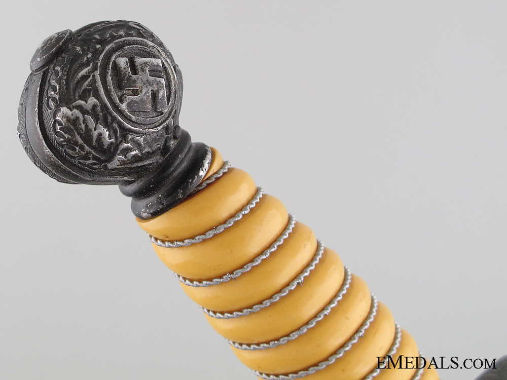

    72.jpg525ee5c8be11f.jpg antikvariat1941.ru...DS1 (456).JPG IMG_07.jpg52fa5132978e0.jpg IMG_0654.jpg IMG_2777-2.jpg
    А вот еще фото моей гарды, в качестве доп. информации, потому что прав уважаемый Kollekzioner, самые большие "непонятки" именно с ее состоянием - ладно, был бы откровенный фейк, и сам бы допетрил, но тут вроде гравировка Виттманновская, обратка тоже такая есть в нете, а вот орелик какой-то горелый..

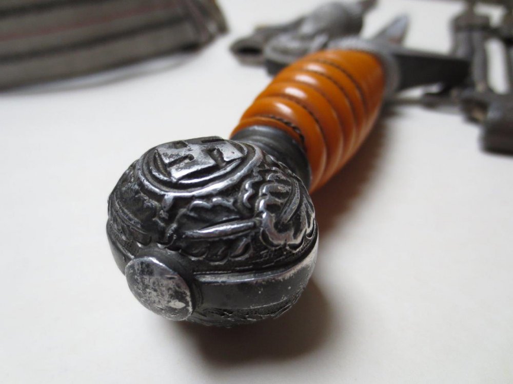

    Встречаются ещё более экзотичные варианты навершия и гарды, выполненные из оригинальных з.ч. По-моему красиво и изящно.

    Ну, это действительно экзотика - всяко лучше, чем грубо спиленная свастика в послевойну и действительно красиво. К моему случаю, думаю, отношения не имеет.
