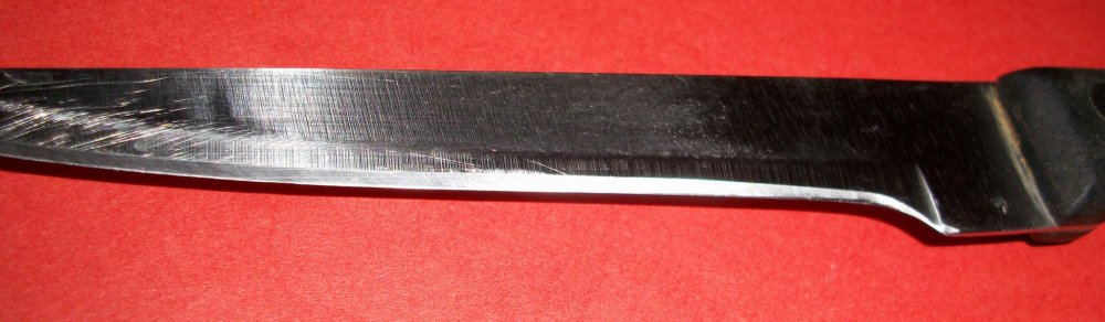

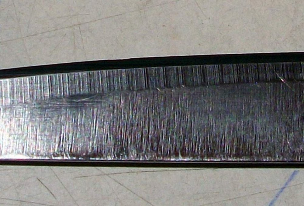

    Самое время макрофото РК разместить тут. Будет понятно в чем проблема.
    AleFF нравится это.

    Восток
    как то так
    щаз в ремонте - я не то что найти, я вспомнить что где лежит не могу
  16. votaga
    votaga General-leutnant
    30.360
    Нож почтенный, его переспустить надо, а потом уже точить. И вижу плохо - то ли не доточен, то ли это микроподвод такой. Скорее недоточен. И угол как для этого кухонника великоват. Хотя, индивидуально и от задач ножа.

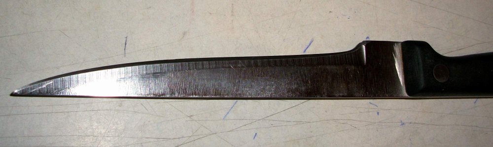

  17. Продавец AleFF
    AleFF Oberleutnant
    437
    72
    793
    3.535
    Восток
    термины, мать их... вы бы перевели, что написали 8)))
    нож взял самый ходовой, стало быть - самый поюзаный. Ему уже много и серьезно работать пришлось - готовим много 8)))

    Щас поищу наглядно. Вот нашел
    http://rozetka.com.ua/news-articles-promotions/tips/87073/knife_details.html
    Спуски надо вывести, а потом уже саму Режущую Кромку точить. Примерно так. Нож уработанный сильно, спуски часто до конца жизни ножа живут, с изготовления. Этот работяга.

  20. Basa
    Basa Stabsfeldwebel
    617
    не, не. так не пойдет. Отложите этот нож в сторонку и найдите с небольшим клинком - сантиметров до 10.
    На апексе очень трудно качественно наточить большие девайсы.
    Чем короче нож, тем легче его точить и понятней. Точить нужно одним движением от конца до конца.
    Когда отводите руку назад не прижимайте (прижимайте только если сильно меняете угол заточки. когда уже сформировали угол, то прижимайте только при движении в перед).

  22. Basa
    Basa Stabsfeldwebel
    617
    ну тогда точите до упора, пока заданный угол не сформируется на режущей кромке.
    Но если ваш угол не перекроет родные углы. то получится конечно неочень. т.к. я смотрю родные углы у ножа очень злые. Спуски Апекс не переделает. пусть будут какие есть. Это влеяет только на рез.
    На остроту кромки это не влияет.

  24. Basa
    Basa Stabsfeldwebel
    617
    так это уже не кухонник, судя по фото)
    когда уже нет высоты клинка уже и реза особого небудет
    Чтоб помидор порезать высота ножа желательна с сам помидор ;)
    А острым этот нож еще можно сделать.
    AleFF и votaga нравится это.
