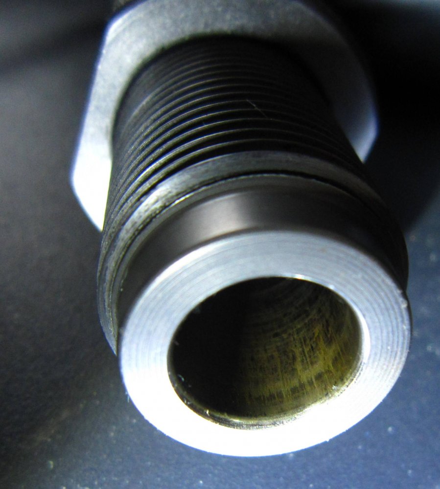

    Прошу помощи с появившейся проблемой у матрицы.Думаю многие сталкивались с такой проблемой когда гильза входит,а дальше не хочет выходить,в итоге клинит...проблема найдена,вопрос как эту проблему решить...при частой калибровке происходит облатунивание матрицы,прошу помощи(совета) в чистке облатунивания в матрице.

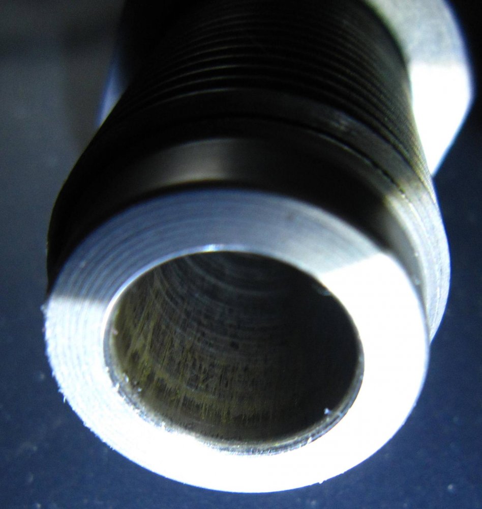

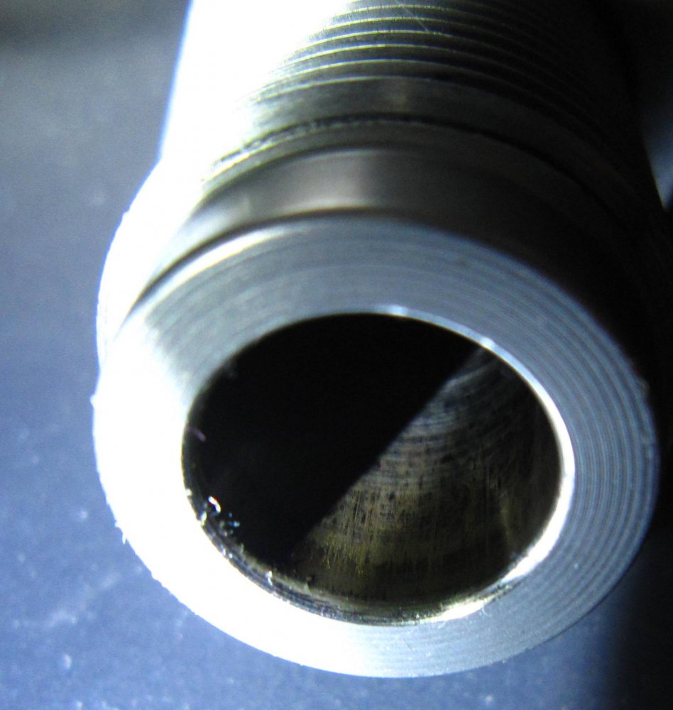

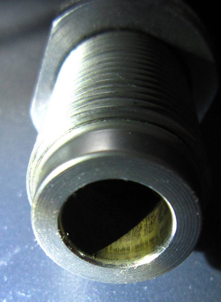

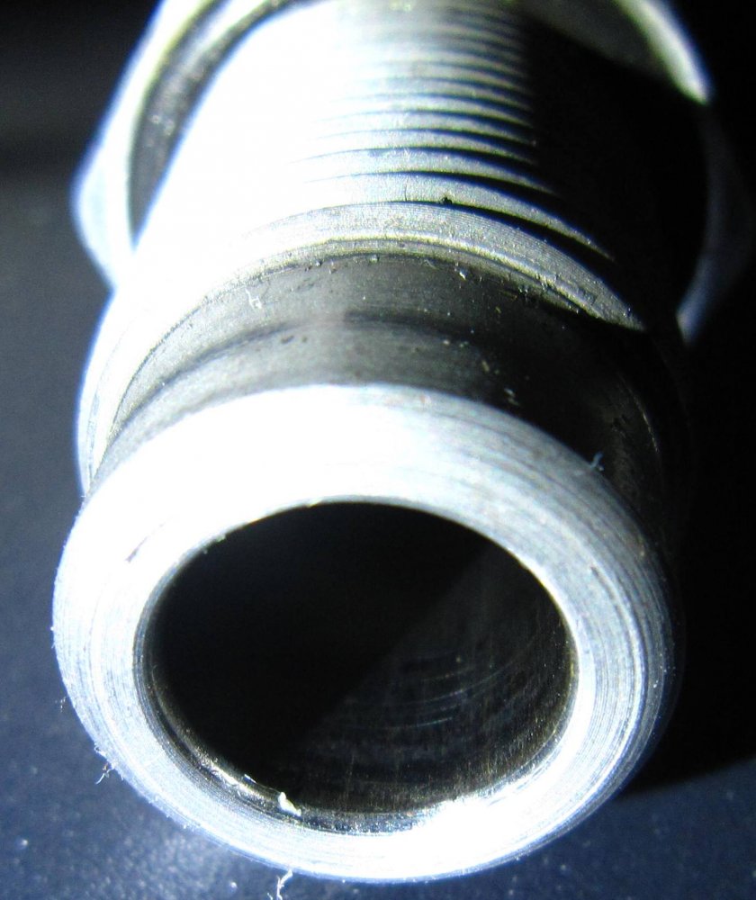

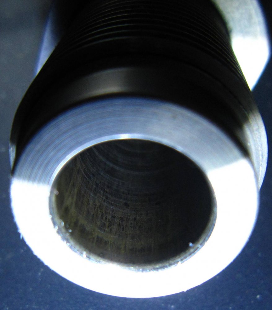

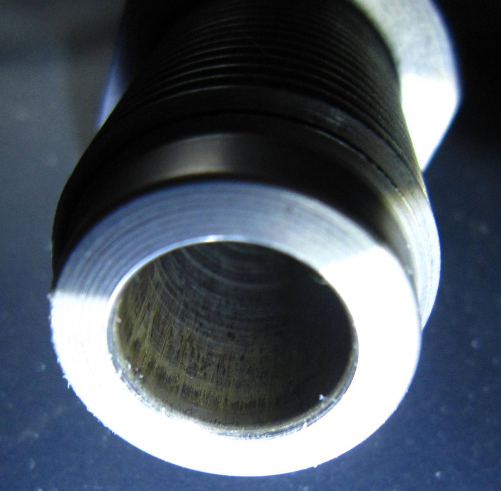

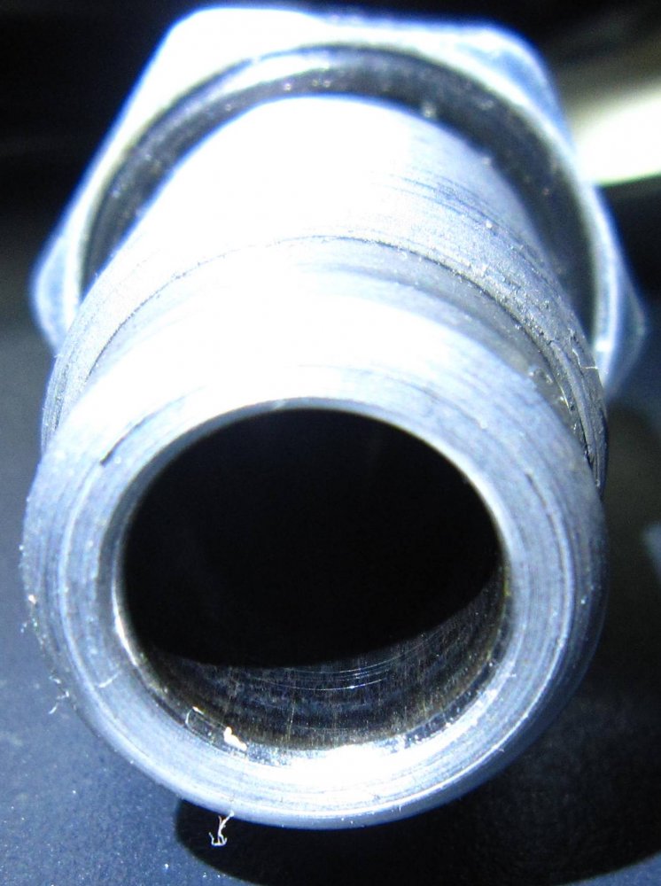

    Калибровка производилась со смазкой,облатунивание произошло из-за сильной подутости донца гильз,а потом как снежный ком,на фото две матрицы одна от хорнади,вторая от лии,вторая практически не применялась,но на фото тоже можно рассмотреть начавшийся процес облатунивания...не вооружонным глазом вы не увидите облатунивание,это можно обнаружить подсветив сверхмощным фонарем,на стальные гильзы облатунивание не влияет,а вот на латунные действует как прилипает...и потом не туды,и не сюды...Вы можите проверить вои матрицы просто посветив мощным фонарем,при дневном освищении не видно вообще.

    Матрицы Лии не имеют покрытия, никакого вообще. Соответственно химией, покрытие (которого нет) угробить Вы не сможете. У меня была такая проблема, вызванная омеднением - появились царапины на теле гильзы после фулсайза. Причина - излишняя экономия смазки при фуллсайзе. Залипание гильзы в матрице - это уже запущенный случай. Залейте матрицу Роблой или просто раствором аммиака на пару часов - должно растворить налёт меди.
