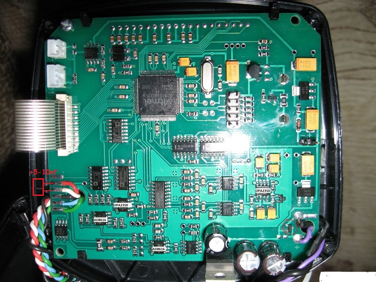

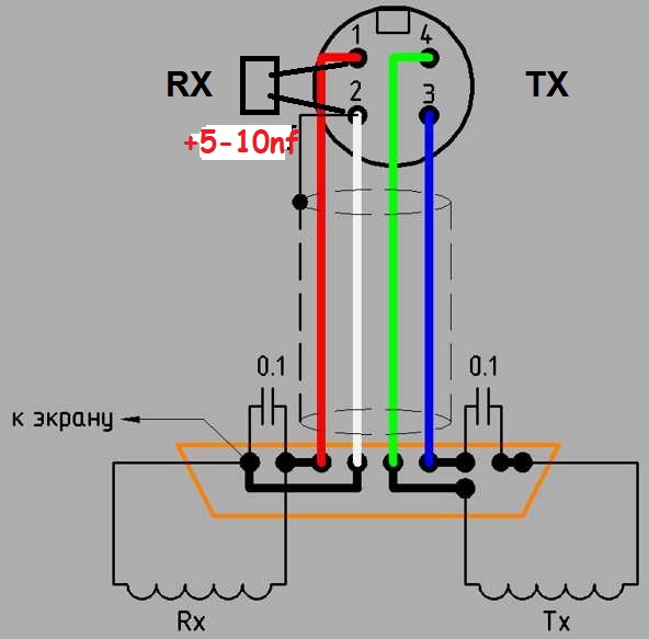

    С интернета. Выдержка из инструкции к Сигнуму (прошивка 2.06):
    Раб. Частота Этот параметр регулирует сдвиг рабочей частоты. Имеет по 10 «шагов» в сторону уменьшения и увеличения рабочей частоты прибора.
    Первые 5 «шагов» (1, 2, 3, 4, 5 нажатие в любую сторону смещения) предназначены для уменьшения эффекта взаимного влияния приборов работающих в непосредственной близости друг от друга.
    Я вам посоветую но это в ознакомительных целях.Возможно если так сделать то и прибор может сгореть или работать будет плохо.Даже может и не поможет отстроится от Ace и Fishera 75.Нужны мастера которые делают датчики Ака.
    Можно допоять в блоке конденсатор 5-10 nf . На RX белый - красный провод. Частота входа возможно изменится. Это залипуха будет работать на двух датчиках какой бы вы не поставили 7 или 11 кГц.Конденсатор тоже нужно подбирать потихоньку от 1 до 15n.Все на свой страх и риск, без претензий.В наличии Sorex Pro.Схемы тоже могут быть с ошибками.

  12. Wolfgrey
    Wolfgrey Moderator
    6.376
    Україна, Дніпро
    Здесь это вообще не поможет. Совершенно разные приборы, различные распиновки и схемы датчиков, различные схемы входного усилителя, различные генераторы. Приведенный вами материал иллюстрирует корректировку резонансной частоты приёмной катушки датчика, что актуально в полностью резонансном датчике. Приемная же катушка АСЕ вообще безрезонансная. Т.е. это совершено не для неё.

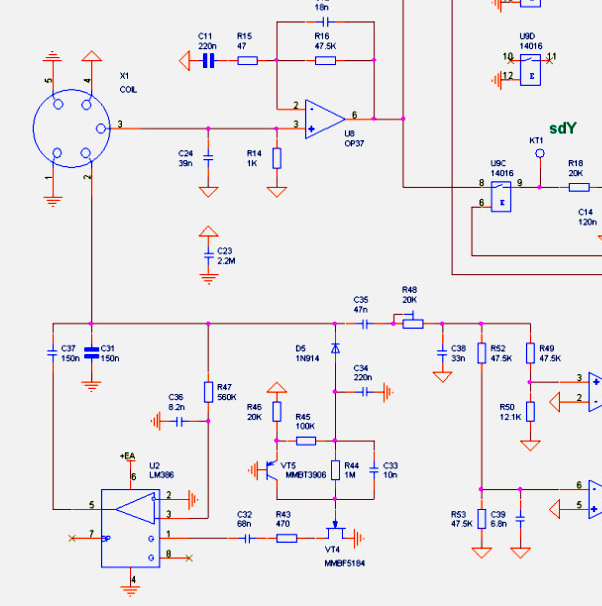

    Вы хоть схему в глаза видели??? Вот схема генератора TX. Покажите цепь где тут частота задается контроллером??? Я лично вижу обычный автогенератор на ОУ. Играясь емкостью С31 можем менять частоту.

  18. Wolfgrey
    Wolfgrey Moderator
    6.376
    Україна, Дніпро
    Поправлю - LM386 не операционный усилитель, а низковольтный усилитель мощности, т.е. УЗЧ. В остальном вы правы - никакого отношения к работе генератора процессор этого прибора не имеет.
