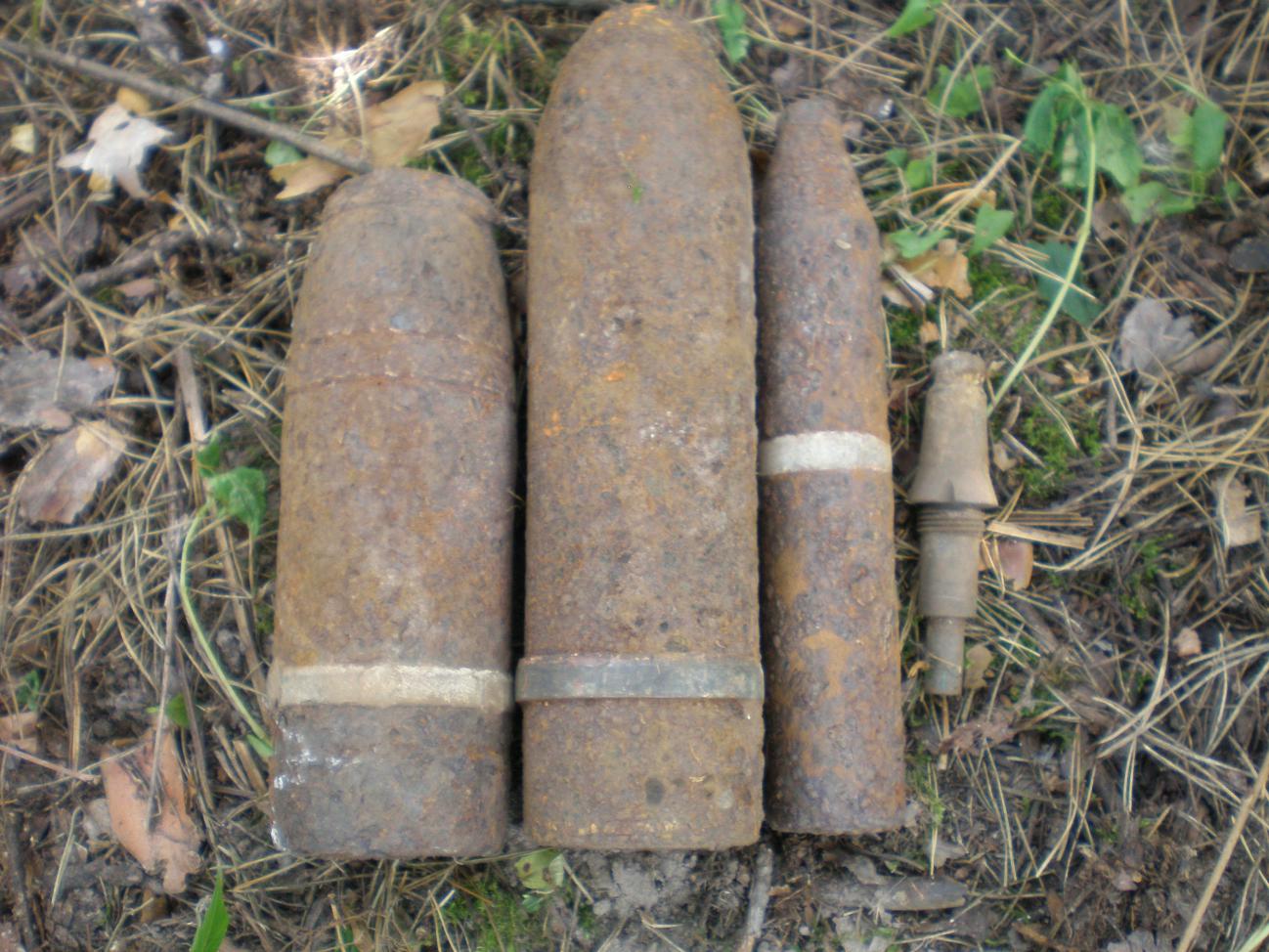

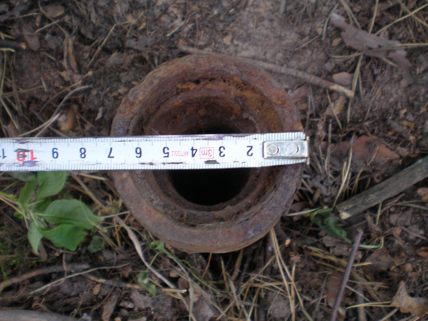

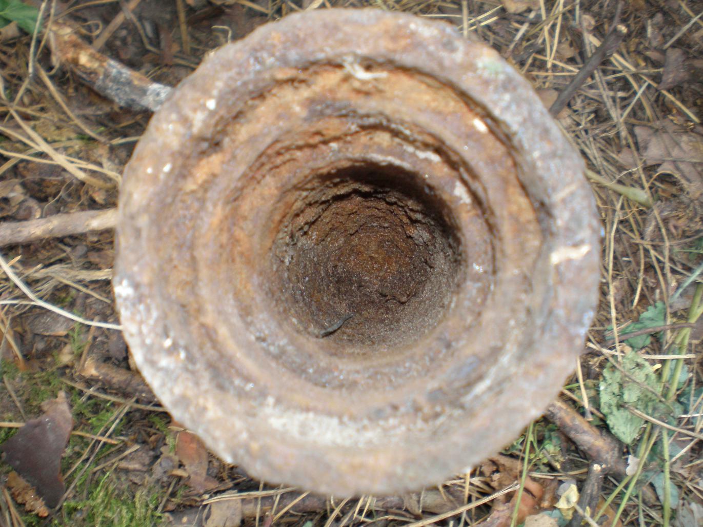

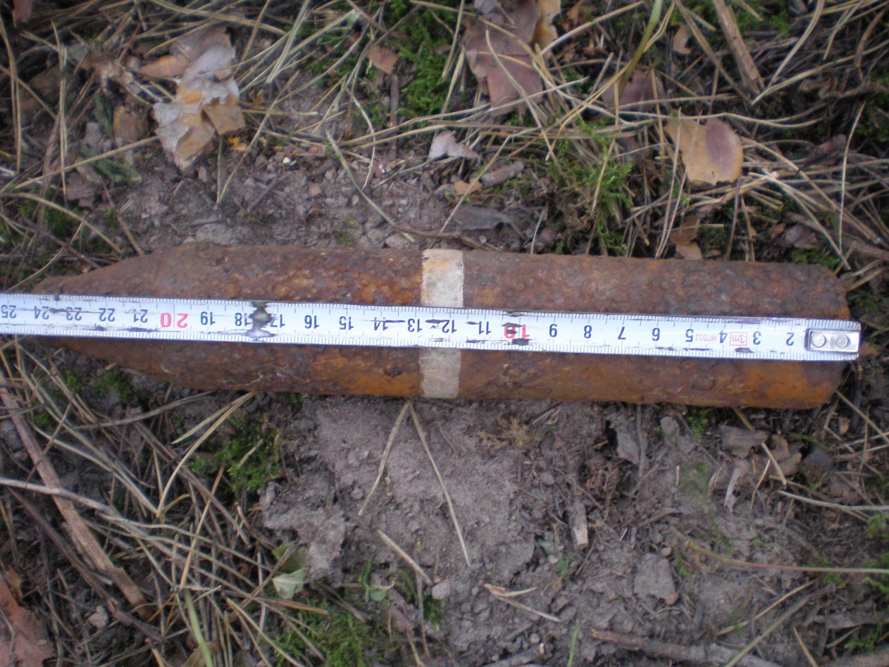

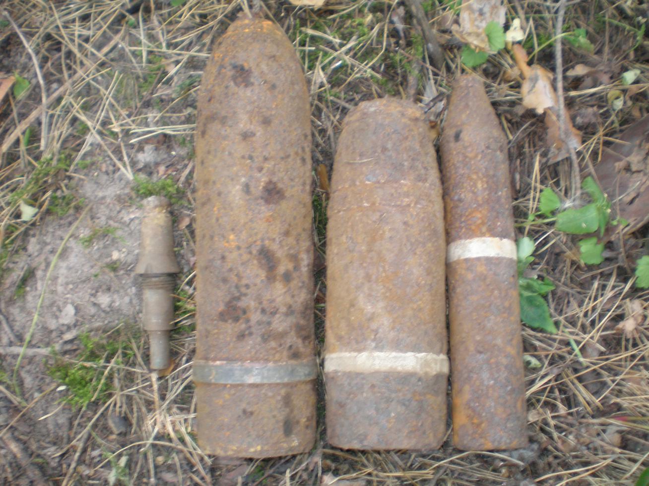

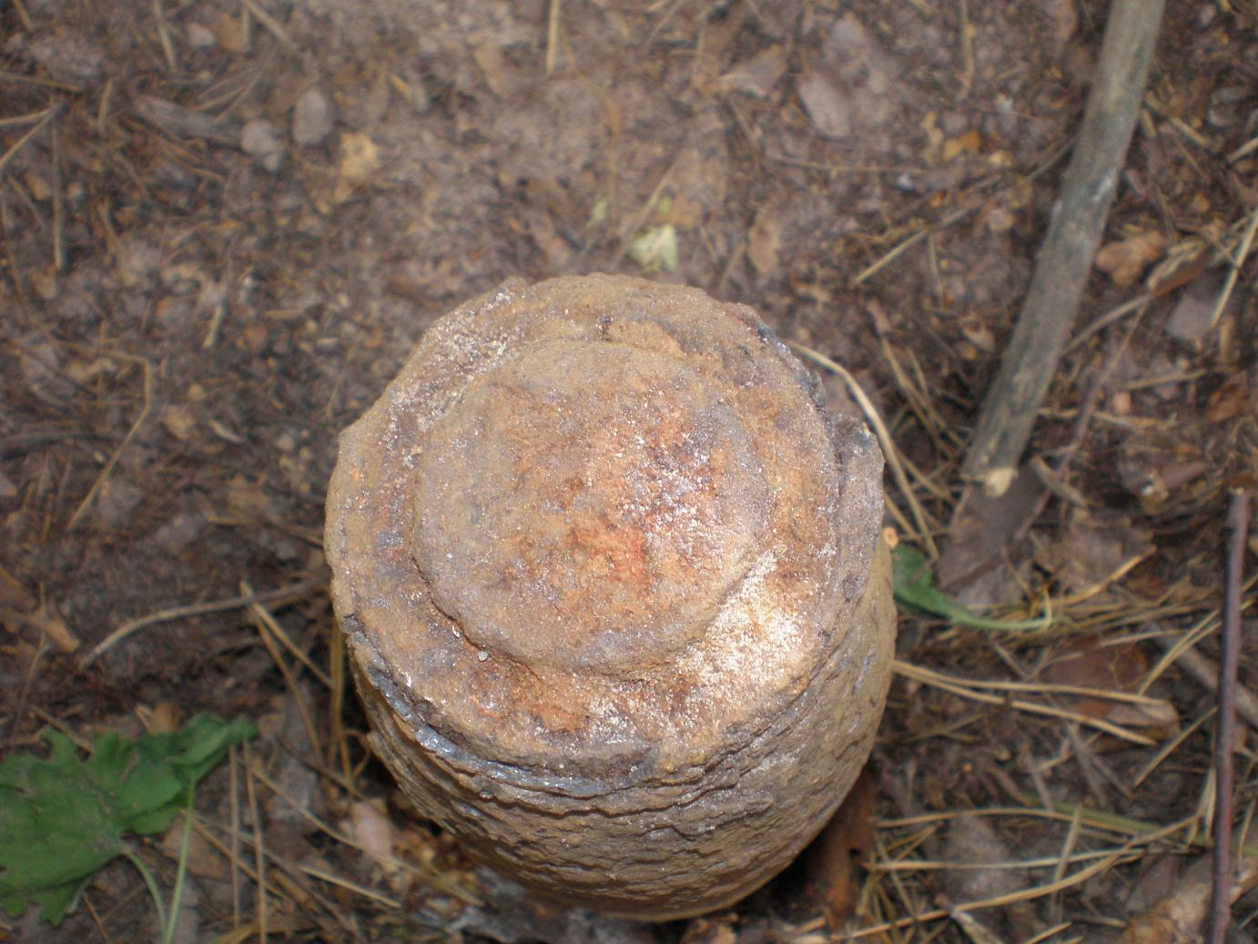

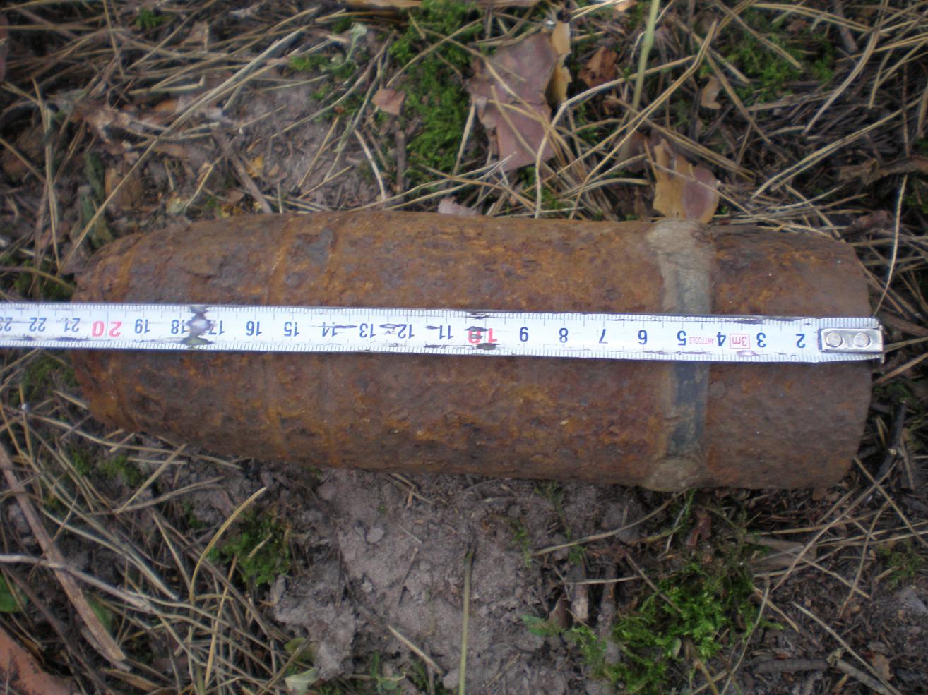

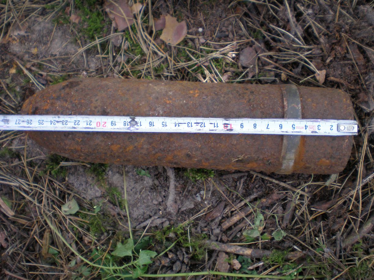

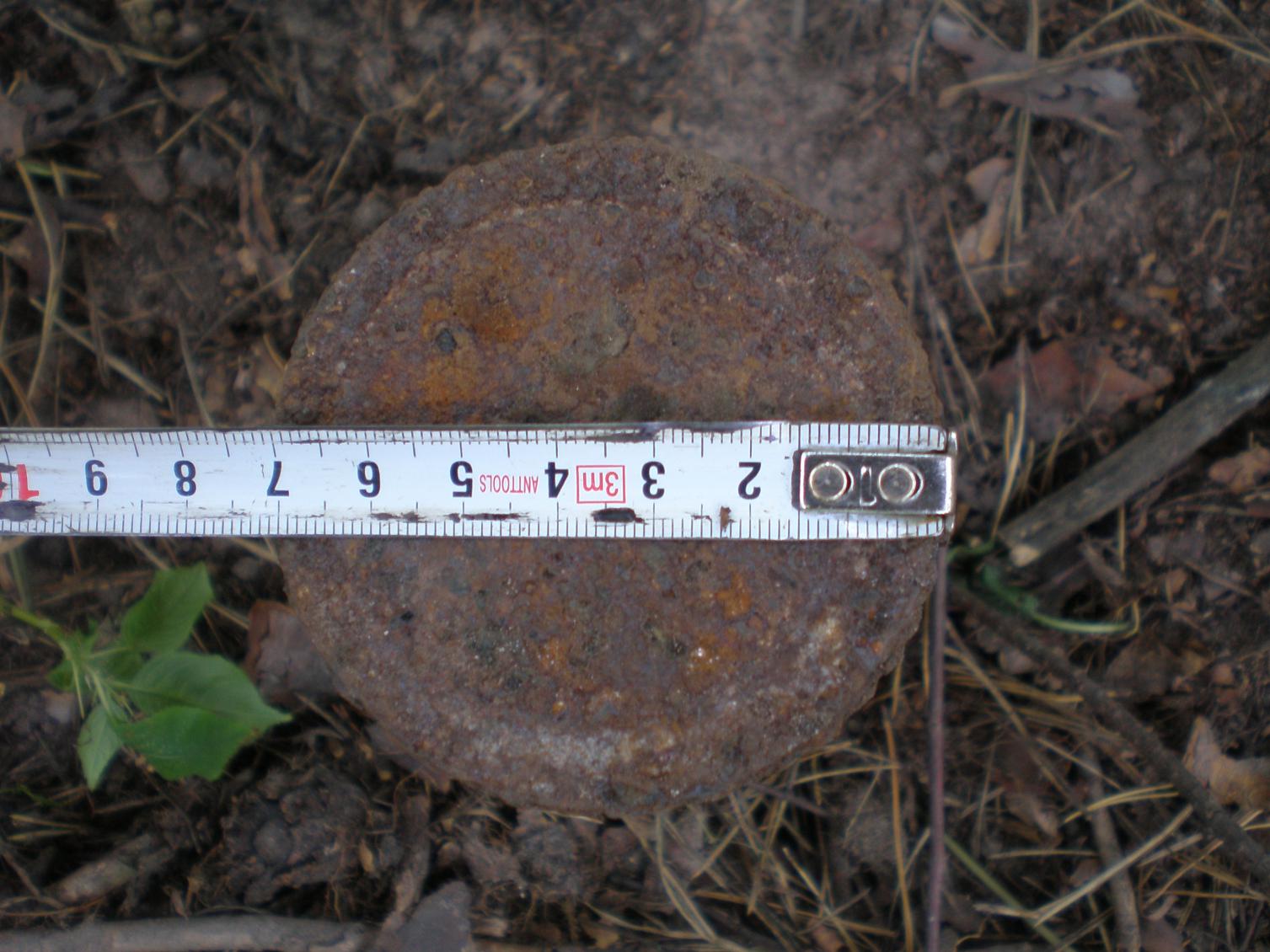

    Доброго дня .Буду рад любой информации.Имеют ли опасность?С уважением.
    1. Корпус гранати часів ДСВ, у рідній фарбі (саме тому розмістив у розділі до 1945р.), є клеймо завода...
      1050 грн.
    2. На фото. С болота. 1944 г.
    3. Крепкая банка, с болота. Не чищено , просто помыто. Макет. Клеймо не вижу , под налётом наверное
      260 грн.
    4. Ммг. С болота. Железо крепкое.
      475 грн.
    5. ММГ корпус Ф1. Все що на фото, одним лотом.

    Судя по фото, если я правильно понял порядок:D, опасность представляет первый предмет (нижний маленький стакан) и последний (весь целиком). Первый взрывак от минометки, последний 45 мм осколочно-фугасный.:smile_9:

    взрывак может быть и от 76мм оф снаряда, французского образца, слева который на 1м фото

    Не обязательно от минометки (взрывак подходит к 1му снаряду), 75мм снаряд французского образца.

    Да, правый ВОПик лучше притапить от греха подальше! 45мм ОФ

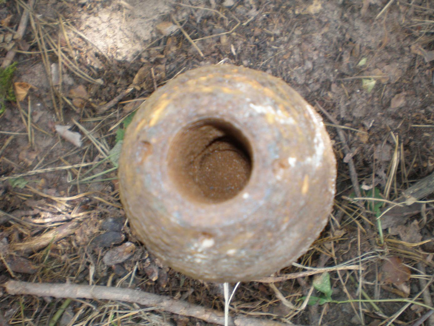

    Скорее всего так и есть, на снарядике желтая краска виднеется!

    Извините за фото 2.Прошу определение по фото №1.С уважением.

    76 оф старого зразка, 76 бр без бал колпака, 45 оф з ктм1.

    осколочно-фугасных 45мм не бывает.только осколочный

    С взрывателем КТМ-1 бывают...

    если стоит КТМ-1 то это не значит что снаряд 45мм сразу фугасный.посмотрите маркировку снаряда УО

    А я не сказал что о будет именно фугасный, сммотря на какое действие поставят взрывак...

    Безопастна только бронебойная 76 болванка с дыркой в жопе. 45мм с КТМ - ОФ - опасен, французский взрыватель рюг - опасен, французский 75мм ОФ снаряд - исключительно опасен(спецы блин, чистый француз под затрофееную гансами пушку, смотрим на подпоясковую часть, найдите два отличия от русской Ф или русской Ф французского типа, или всем предупреждения за незнание матчасти вешать?)
