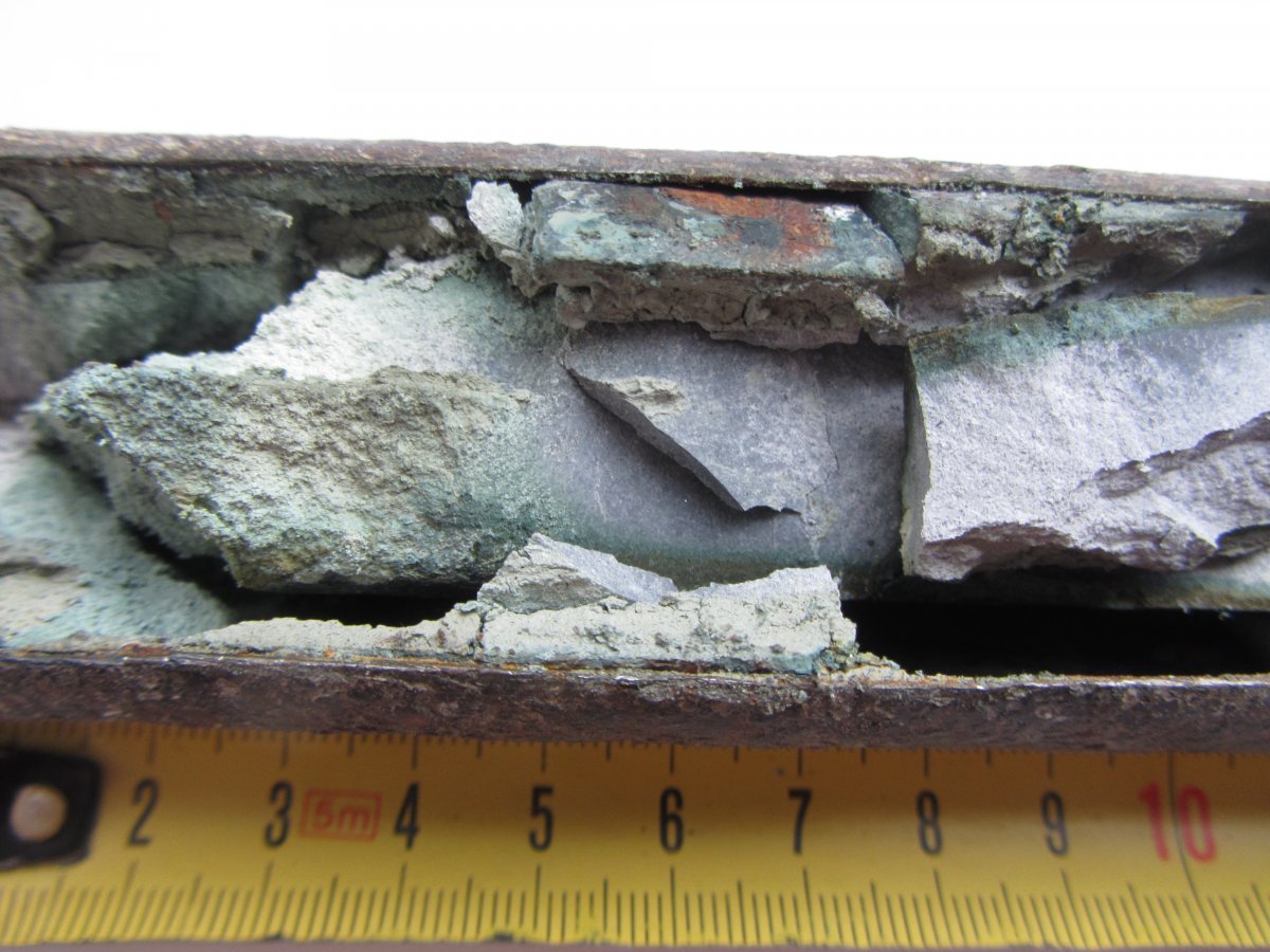

    Буду признателен, если сможете помочь в определении еще одной находки. Ранее размещал на этом форуме, но без результата, увы. Речь идет о девайсе, напоминающем внешне советскую сигнальную мину СМ-320 разработки 1982 года, если не ошибаюсь. Но моя находка поднята на немецких позициях вместе с гильзами, определить которые Вы мне помогли. И размеры по длине не совпадают с СМ-320. Диаметр 25-26 мм. (возможна погрешность при чистке окалины), длина 25 см. Материал-сталь. С одной стороны завальцовка, с другой стороны центральное отверстие с резьбой под стандартный взрыватель Zz35, (также поднятый в том месте) и вокруг 8 отверстий диаметром порядка 2мм. Пересмотрел массу справочной литературы и по немецким сигнальным минам, дымовухам, финским трубчатым минам, румынским и т.д. Совпадений не нашел, увы!

    Продольный разрез показал внутренности, окаменевшие попадания влаги. Гореть упорно не хотят!

    В металлолом всегда успеется. Не так уж часто они и попадаются и вполне вероятно, что представляют определенный интерес.

    Всем добрый день! Неужели никто так и не подскажет и не поможет?!Тому, кто первый сможет идентифицировать эту (судя по всему, взлетающую) загадку, в качестве благодарности подарю экземпляр. С уважением.

    единственное что в голову приходит то эти отверстия для взлета сигналка взлетающая под растяжку например как вариант

    Согласен. Это моя основная версия. Пересмотрел все, что можно было(писал выше), размещал на форумах, но так и нет конкретики! Весь Вермахт, румынов, финов, французов, англичан, РККА: дымовухи, сигналки, ракетницы и т.д. Но в стальном корпусе и с подобными отверстиями круг поиска сужается: сигналка вероятнее всего, но чья? Позиции немецкие, вся сопутка тоже немцы. Писал и российскому военному историку Еремееву, но тот отправил свои труды читать. Перечитал все, что имеет хоть какое-то отношение-не то! Надеялся, что Дервиш что-то может подсказать. Тишина...

    Приветствую всех, кому интересна данная тема. Загадка разгадана, благодаря помощи камрада Дервиша.Очень не частый Rauchrohre 39 Nb в продаже: https://reibert.info/lots/rauchrohre-39nb.398717/
