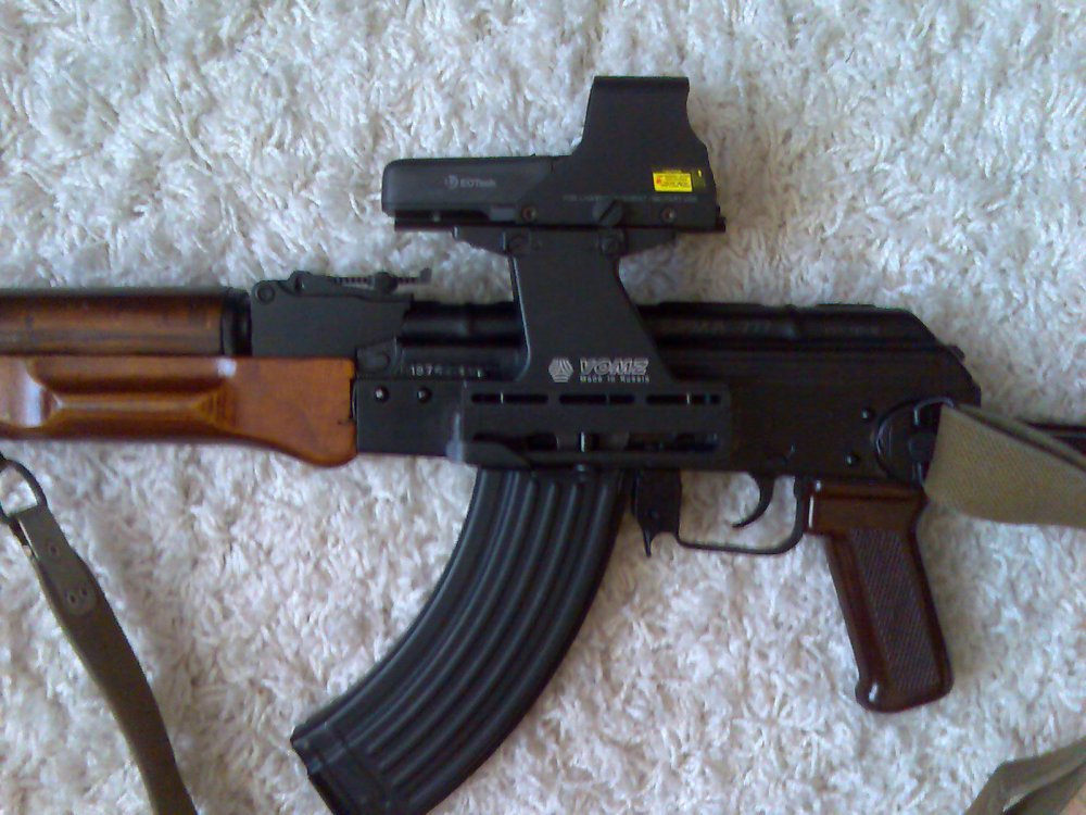

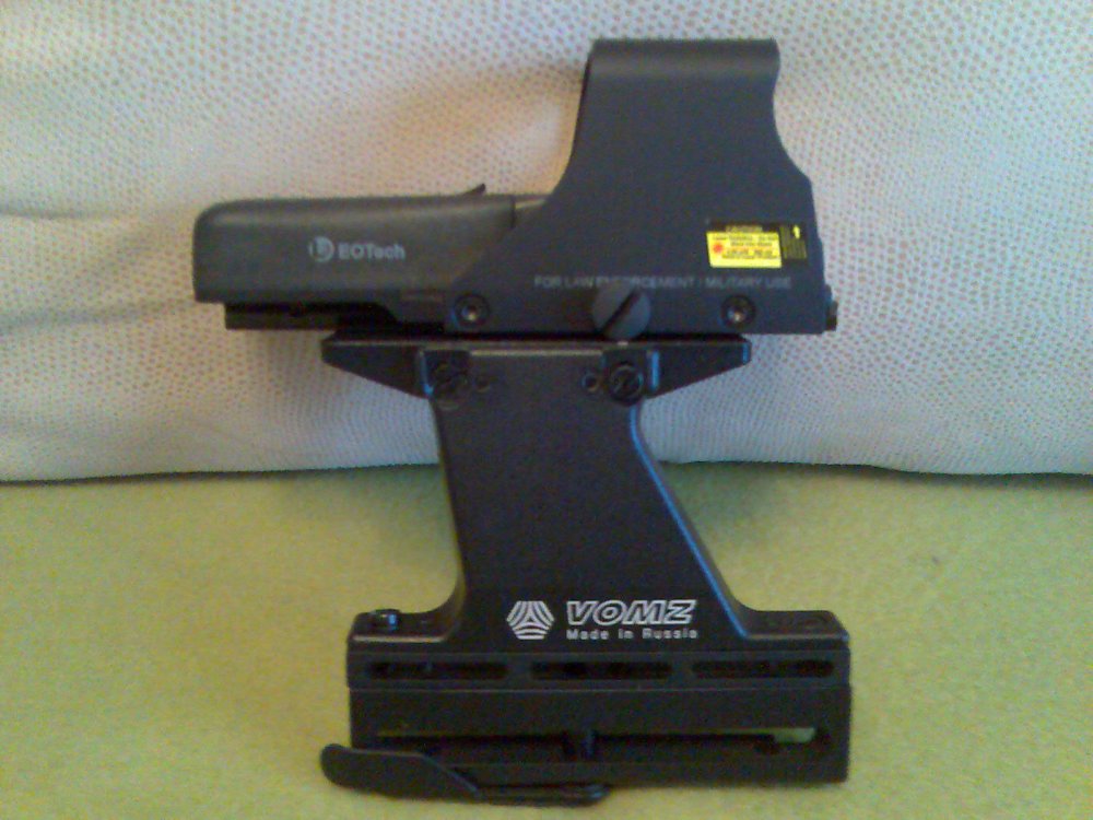

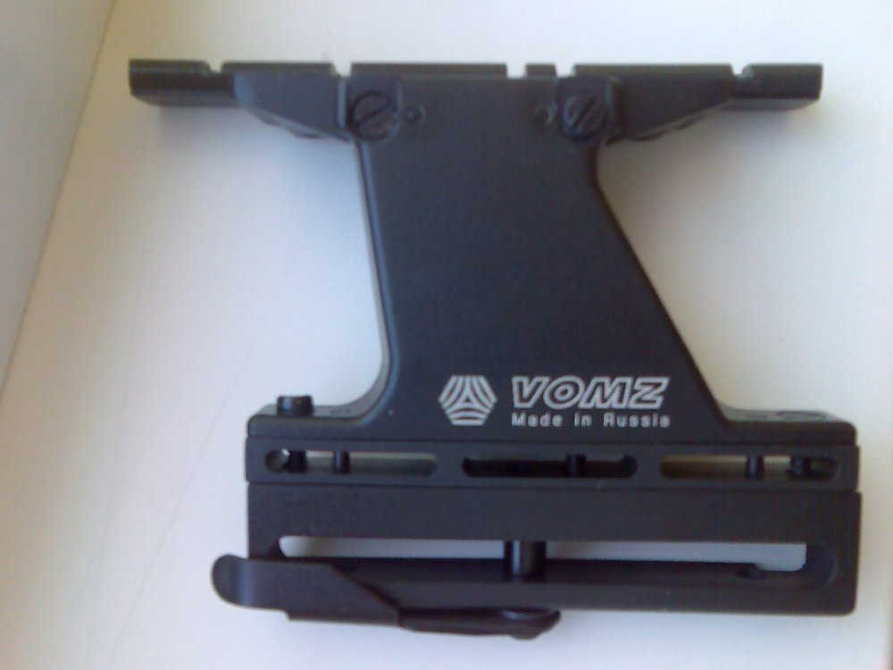

  15. тратата
    тратата Stabsgefreiter
    95
    Фото017.jpg Фото024.jpg Фото025.jpg Моя новая игрушка- Акуша-7,62ой.jpg У меня вот такой был ,и с ним было удобно стрелять и по целику и по оптике ,и сам по себе надёжный (кронштейн Вологодского оптико-механического завода тип В-3-2В с планкой "вивера"для установки прицелов на оружие с боковым расположением направляющей типа "ласточкин хвост")
