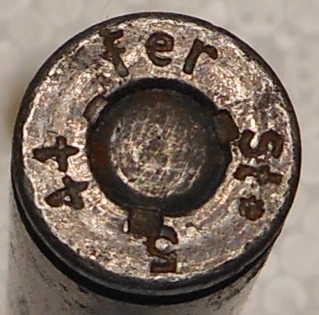

    Подскажите, пожалуйста, что обозначает в обозначении материала гильзы "St*". Помню что где то проскакивало сообщение на форуме, а может и в статье, от уважаемого камрада treshkin по этому вопросу, но после того как на компе "улетело" около половины инфы, не могу найти. Спасибо.

    Стальная лакированная с усиленной донной перегородкой

    Насколько я знаю то усиленная обозначалась"St+" , с одним затравочным отверстием "-St+". А меня интересует символ звёздочка после обозначения материала St (сталь ). Отдалённо помню, что Трёшкиным писалось что так обозначали изготовленные из вторсырья и каким-то способом, но хотелось бы ясности и точности.

    Чисто автоматически принял * за +. В статье Трешкина о таком обозначении ничего не упоминается. Подобного клейма не встречал. Сделайте фото

    В статье тоже не нашел. Значит было где-то на форуме. Просто интересные моменты я копирую к себе на комп, но, к сожалению, потерял инфу. Вот фото, правда не самое качественное:

    Нашел
    http://reibert.info/threads/sobiraem-foto-7-92x57-mauzer.44030/page-14#post-2370096
    "При ближайшем рассмотрении на патре fer обнаружилась весьма нечастая маркировка материала гильзы St*, где звездочка обозначает, что металл для изготовления гильзы был получен мартеновским методом (таким методом немцы только металлолом переплавляли, но в конце войны и его припутили для производства гильз)"

    Огромное спасибо за помощь!:beer: Я вот сегодня в ночь собирался просматривать этот раздел:)
