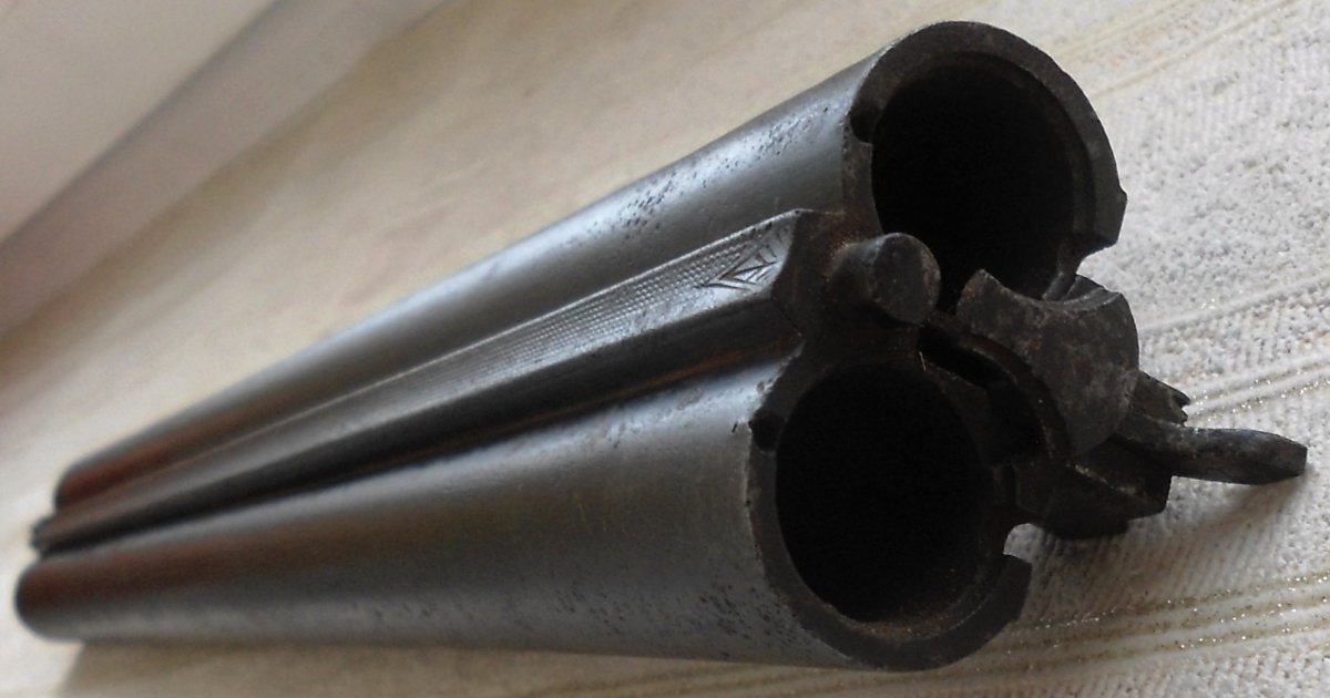

    Прошу подсказать от чего!

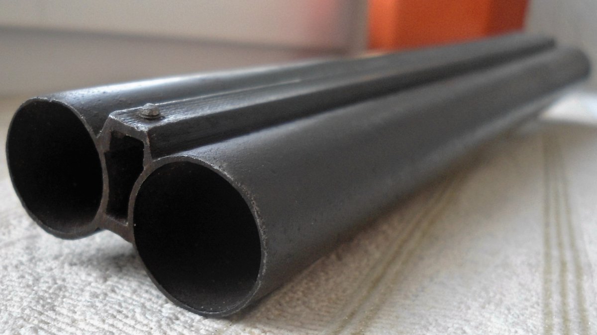

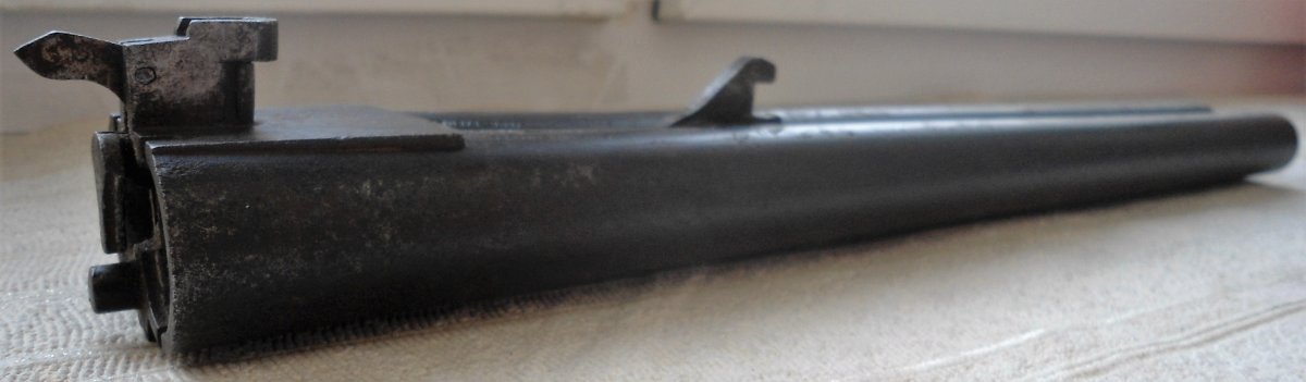

    Ваше французское ружьё называлось Дарн (Darne). Быстрее всего у Вас модель "Галифакс". Остальную информацию найдёте сами в гугле.
    Теперь о плохом. Ваши трубки так и останутся трубками, т.к. вероятность найти колодку с затвором и прикладом - равна нулю. Можно продать охотнику у которого есть такой Дарн для охоты на перепела, где нужна широкая осыпь дроби и выстрел на 10 метров.
    Покажите крупным планом подушку стволов (то, что на первом фото с лева). Там важные клейма для определения модели.
    Вообще-то не факт, что обрез. Это зависит от длины ствола (которую мы не знаем), что осталось и общей длины ружья в собранном воде. А укорачивать стволы к охотничьему гладкоствольному оружию не запрещено, если длина укладывается в установленные законодательством рамки.

  6. Серый60
    Серый60 Stabsgefreiter
    150
    Убитый Дарн.

  7. vsvystak
    vsvystak Obergefreiter
    103
    Ивано-Франковск
    Стволи від лупари(зброя пастухів).

  8. Серый60
    150
    При чём тут это? Мы не в Сицилии. И лупарой принято считать обрез гладкоствольного ружья , с горизонтальным расположением стволов с открытыми курками, т.е , курковки. А это ружьё даже не переломка.

    Укажите, пожалуйста, длину стволов - у товарища бывший коллега по работе владеет таким аппаратом и как раз имеет раздутие одного ствола. Хочу у него спросить - вдруг нужно.

  10. Серый60
    150
    Пусть товарищ внимательно сравнит. У Дарна было три модели и детали не взаимозаменяемы.

    Относительно длинны охотничего огнестрельного оружия и длины ствола,есть такая Инструкция которой руководствуется разрешительная система МВД---
    В1дпов1дно до Наказу МВС №622 в1д 21.08.98
    п.8.8.2. Мисливська зброя повинна в1дпов1дати таким вимогам:
    -загальна довжина з розкладеним та заф1ксованим прикладом мае становити не менше 800мм.,
    -довжина ствола мисливсько1 збро1 повинна в1дпов1дати вимогам ГСТУ 78-412-002-97.
    С ув.

    А какая длина стволов минимально допустимая?

    Инструкция с сылается на требования ГСТУ 78-41-002-97.(нада попробывать найти ).
    С ув.
