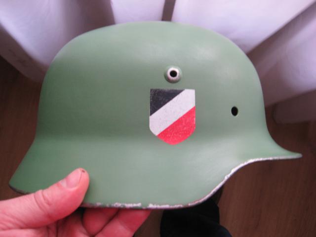

    Вот я как-то пытался сделать что-то подобное http://reibert.info/forum/picture.php?albumid=4277&pictureid=132911
    Только не пойму что вам даст код РАЛ "хоть в чём-то далеком напоминающем настоящий apfelgrun". Если я вам скажу что это нечто среднее между 6017 и 6025, разве это что-то даст?

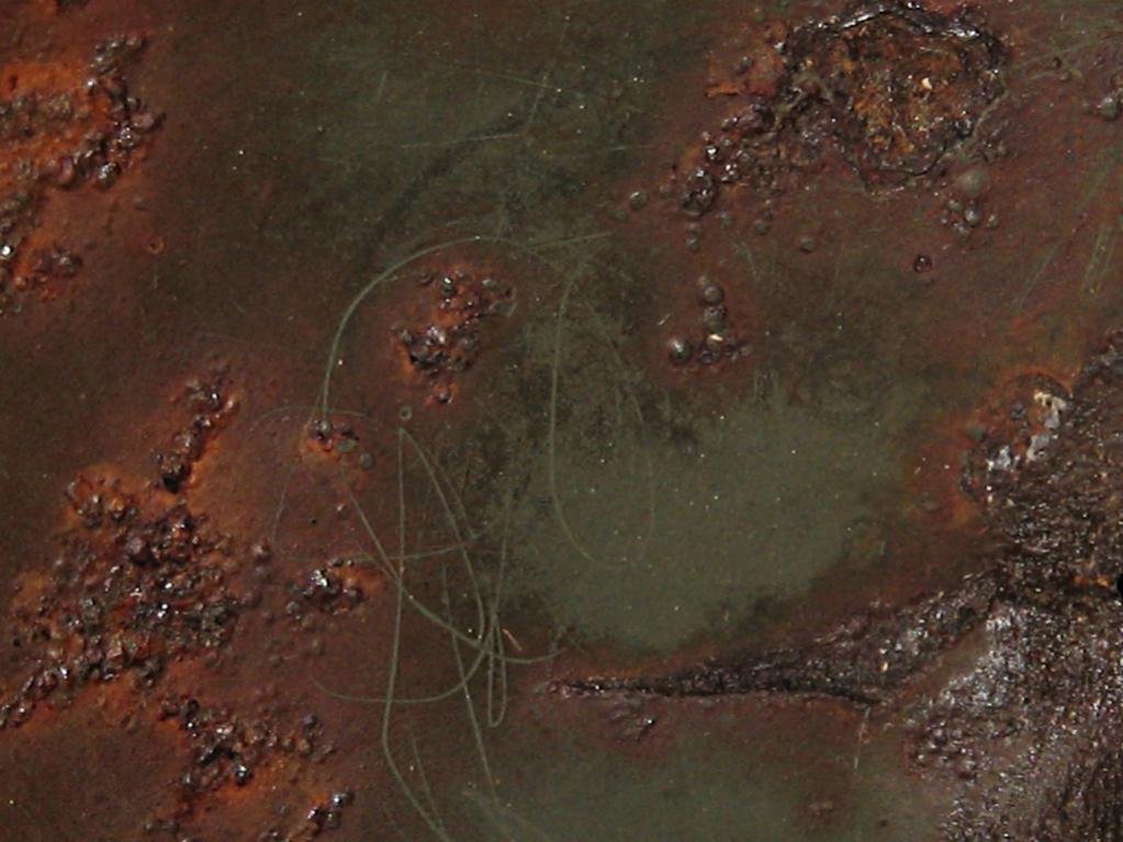

    Вот интересное место - как раз с остатками мастичной печати....
