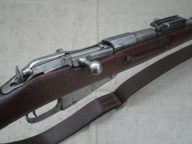

    Позавчера купил винтовку Мосина. В ормаге.
    1923 год, отличное состояние, Ижевская граненка.
    Калибров в магазине не было, продавцы говорили, что вещь в качестве, потому как довоенная, В войну мол качество не то.
    С виду наработка у неё небольшая, всё на одних номерах.

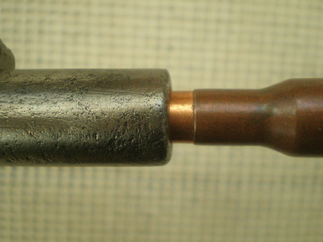

    Вчера пришел с работы, сунул патрон в ствол, провернул.
    По круговой царапине померял диаметр.
    Мерял микрометром.
    7,85 !!!
    Аж окуел. Патрон 7,62х39 заходит до гильзы, на пуле царапин нет.
    (я так мерял свой СКС -7,63)
    Фигасе отличное состояние !
    Посоветуйте - что мне делать ?
    Куда идти ? Обменять на что-то другое реально.?
    Или это нормально ? Или я что-то не знаю ?
    Подскажите, я просто в диком сумбуре...

    Так, вроде, если еще не зарегистрировали, то можно вернуть в магаз в течении 14 дней. Или я не прав?
    А свол по всей длинне равномерный? Может это рассверловка с дульной части?

    Что за рассверловка с дульной части ?
    Не слышал, что-бы так делали.....
  4. E.Sibert
    E.Sibert General-leutnant
    13.948
    Львов
    Да, делается рассверловка. Когда края нарезов в дульной части изнашиваются и кучность боя на винтовке резко падает, то ствол рассверливают на глубину до 5мм и даже больше с целью выхода на неповрежденные нарезы. Очень часто при неправильном обращении, особенно долгой чистке ствола шомполом со стороны дульной части, чем часто страдали наши солдатики, торцевые части нарезов у дульного среза стираются, в результате имеем плачевный результат, который можно устранить таким вот способом....

    Там все не так просто. Буду разбираться. Я разговаривал уже с 2-мя владельцами мосинок, которых знаю давно и лично.
    Говорят по такому методу 5-6 мм это прекрасно. Некоторые до гильзы проваливаются.
    Смотрел нарезы вчера - Насколько я могу определить в очень хорошем состоянии.

    Если есть возможность - в канал ствола ватку белую на 3-4 см и со вспышкой и макросъемкой сфотайте канал ствола - будет ясно есть рассверловка, или нет. Спросите у запорожских камрадов - может кто в калибрами есть, да поможет точно промерить.

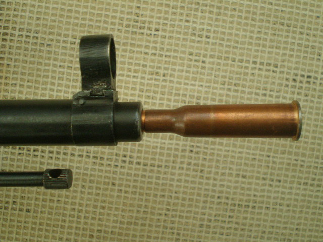

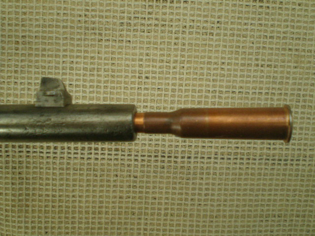

    Вот замерял на винтовке и карабине для сравнения.
