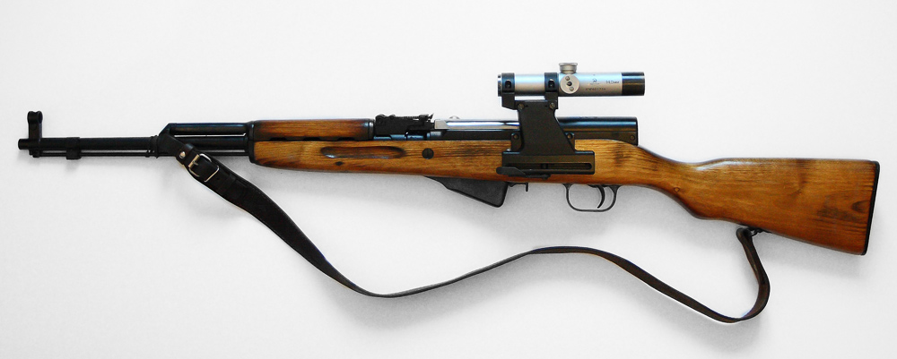

    Прошу консультации по применению прицела ПСО-1 в сочетании с СКС.
    Вопрос в следующем:
    Прицел пристрелян в ноль на 100 м.
    Сколько кликов на барабане нужно сделать при стрельбе на 200,300,400,500 метров.
    Если это важно то вводные:
    -скорость пули 730 м/с
    -Вес - 8 гр. (7,62х39)
    -влажность 50%
    -температура 20 градусов.
    А то начитался, в голове каша :( а конкретного ответа нет)
    Заранее спасибо за ответы !

    Снайпер-профи с СКС-а не стреляет...Клики на ПСО, как мне помнится,разные,поэтому советую перенастроить ноль на 175-200 метров и не парится,а выяснить на какое расстояние расчитаны дополнительные марки прицела экспериментальным способом и "зарубить"их себе в голове,барабаны после пристрелки лучше не трогать.Предельная дальность более-менее точной стрельбы из СКС -400метров(ростовая мишень)из-за значительного рассеивания пуль(10-13см уже на 100м) поразить точечную цель из СКС проблематично. Ещё одна проблема-прицельная марка ПСО после вращения барабанов может не возвратиться на "пристрелянное" место-и будет гарантированный промах.СКС+ПСО неудачный альянс.

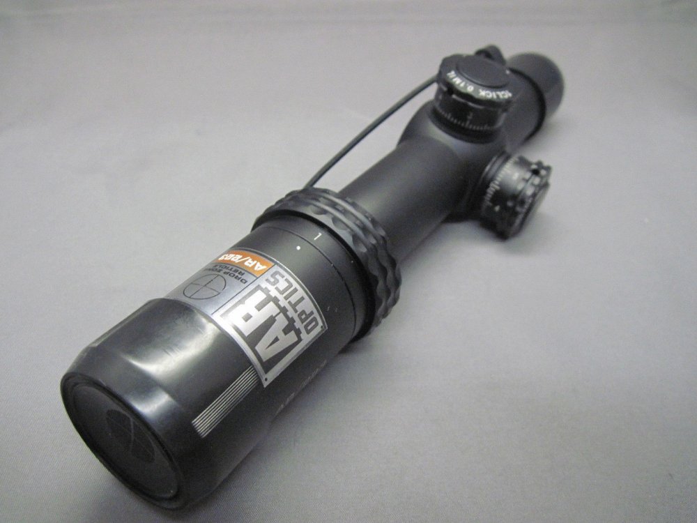

    Например

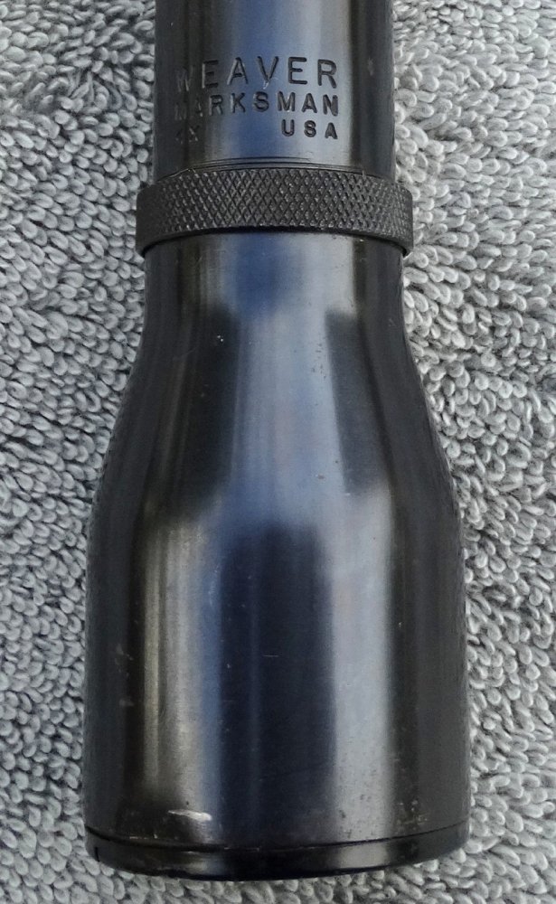

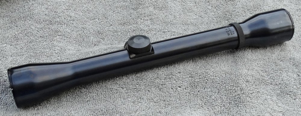

    Какой нибудь б\у японский или американский надёжный прицел,с дополнительными марками и небольшой кратности 2,5-4х32 или 40мм.Прицел ПУ имеет очень маленький объектив,тёмную картинку и всё таки не стоит своих денег-он скорее для украшения винтовки Мосина,чем для пользовательского карабина.

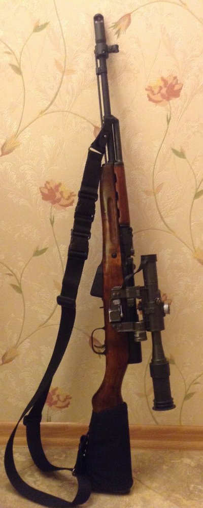

    Для себя сделал вывод, пока только теоретический, если из пристрелянного в "0" на 100м СКСа стрелять на 200м то нужно сделать на ПСО1 5 кликов - 2,5 на шкале. (выводы сделал изучая таблицы превышений траекторий СВД и СКС)

    А що на АКМ можна поставити? Бо пробував коліматор - на 200 метрів марка закриває все, тому хочу оптику. Теж думав про щось просте і кондове типу ПСО, але ж він дуже довгий для АК, і кріплення на бічну планку треба переробляти. Всякі акоги не варіант, бо дорого і на АК ставити девайс дорожчий за сам автомат вдвічі - хто ж мене розумним назве? :)
