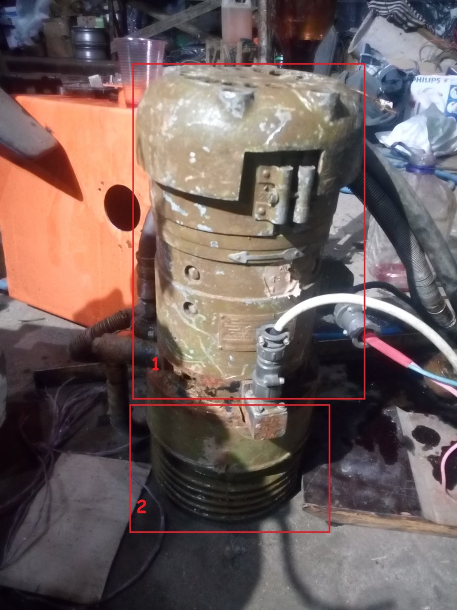

    На одному з пунктів приймання металобрухту знайшов цікаву штукенцію. "Штукенція" була частково у консерванті та промасльоному папері. Явно що прилад новий та з якоїсь , швидше за усе, військової техніки.
    "Залізяку" змусив працювати. Залив АТФ ( у середині було щось жовтого кольору а так як варвари пообрізали вхідні шланги то рівень отого "жовтого" був дуже малий) ,підключив 24в , перемотав котушки клапанів на 24в ( рідні я хз на яку напругу були розраховані) ,причепив простецьку схему керування і "залізяка" ожила. Насос крутиця, циліндр ходе у обох напрямках, гідрозамок працює.

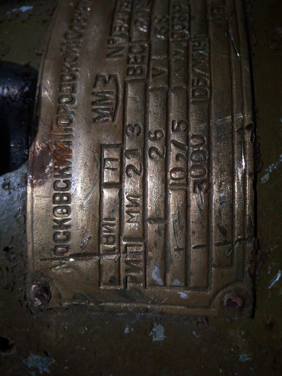

    Приветствую, аппарат с годов 1957-х до 1965-го, - совнархозы прекратили свою деятельность... Их было около 70-ти, этот аппарат был выпущен в московском городском, вот там и надо искать, что именно выпускал этот совнархоз. С ув.
    копалкин подобається це.
  4. копалкин
    копалкин Oberfeldwebel
    Дякую але схоже я ввів вас в оману . Табличка на фото то табличка електродвигуна насоса .Усю можливу інформацію по двигуну та його виробнику я давно нарив . Головне запитання що це за агрегат у зборі ? (мотор+циліндр+насос , він же й резервуар з маслом)
    ПС. на агрегаті колись давно була табличка, місце від неї лишилося (заклепки + відсутність фарби )
  5. копалкин
    1. електродвигун МИ 213 26В 0,75кВт (саме його табличка сфотографована).Пошук інфармації "куди ставили ці двигуни" -нічого схожого на цю"залізяку" не дав
    2. насосний агрегат , електро клапани,ємність з робочою рідиною

    Доброго дня дуже схожий на виконавчий циліндр підйому танкової гармати з насосною установкою
    копалкин та Mihhail-s подобається це.
  7. копалкин
    а не за малий він для цього ?
  8. bulla51
    bulla51 Stabsgefreiter
    135
    г.Владимир-Волынский Украина
    Доброго дня, а які розміри гідравлічного циліндра, судячи з розміру 5 літрового балону для повітря десь розміром з балон він і є приблизно такого розміру
  9. копалкин
    Діаметр циліндру 80 мм., довжина у складеному вигляді - 50 см, хід штоку- 20см .
