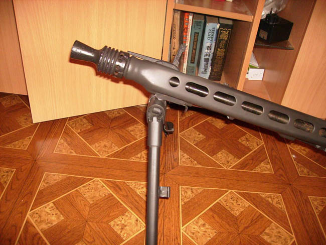

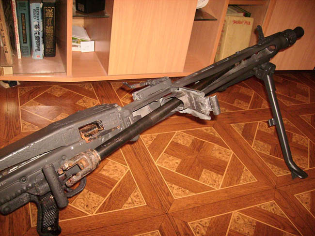

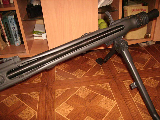

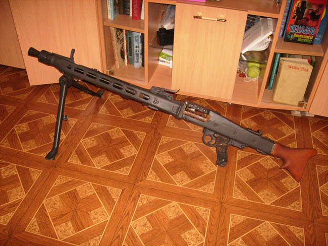

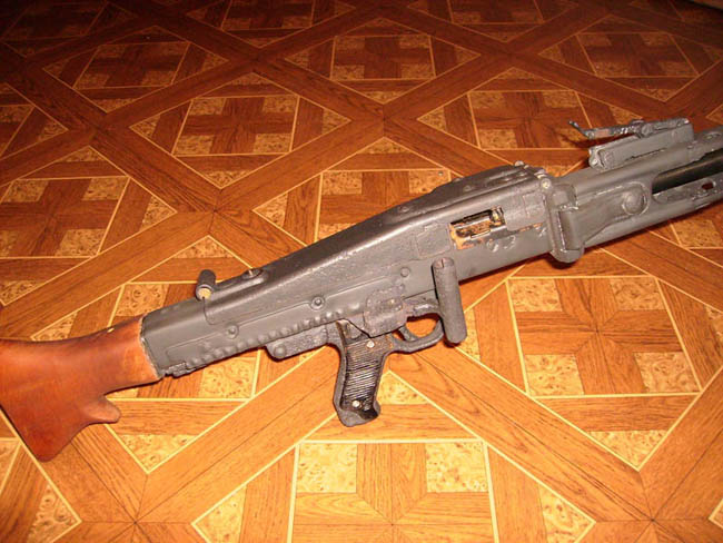

    Закончил реставрационную возню .:D Распирает от желания похвастаться.

    По просьбам… Есть фото каким был.См.ниже. Я его в прошлом году показывал на форуме. Невнимательные вы ,камерады.По реставрации – дыры и большие раковины – холодная сварка и напильник,потом шпаклевка и покраска.(это по корпусу)Части поменьше – пескоструй и покраска.Ствол токарным ободрал на 0,5 мм и заворонил. Т.к.некомплектен был – часть деталей закупал. Приклад резал сам.Вкратце все. Да,время,по времени – не столько много отнимает сама работа,как ожидание той или иной железки.
