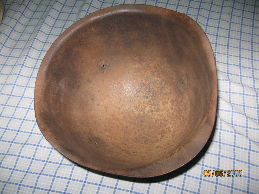

    Вот решил заняться СШ-39 (трёхклётка) вычитав с ссылки (http://restavraciya-m24.boom.ru/ssh39.htm) но под конец не понял крепление подшлема на обод.. помогите любыми чертежами кто может =(

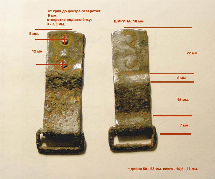

    Че там непонятного? По твоей же ссылке все видно, кламерами с внешней стороны обруча, потом внутрь обруча заворачивается.

    дык... какой диаметр обруча? у меня его то нет... кроме трех огрызков что его держали...

    Сколько я их переделал... Скажу,что внутрянку сделать нелегко,т.к. она чётко подгоняется под шлем(дабы небыло перекосов) Лучше найти мастера,сведущего в этом вопросе,и не заморачиваться. По фото ты ничего не разберёшь

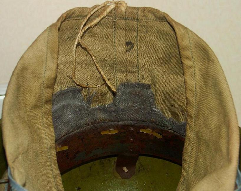

    Ширина обруча 3.5 см 11 отверстий для подшлема. Длина при 58 размере 61.5 см. Информация с того же сайта.

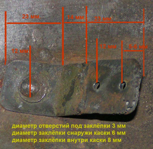

    Подскажи толшину металла из которого сделан обод. Диаметр отверстий под кламеры. И правда что обод из пружинной стали был? Блин, еще бы развертку кламеров как нить..:(
    Что есть выкладываю:

    благадарю за инфу..=) теперь смогу начать.. какраз пока не работаю так что начну завтра))
    дело в том... что у нас нет таких мастеров)) это некому не нужно))
    придется все своими руками потихоньку..

    Кстати, обратите внимания, крепления обруча сделаны двойные, это кстати касается и заднего крепления. Один мой знакомый их изготавливал из жести от консервной банки.;) Боковые образуют петлю в которую вставляется кольцо крепления ремешка, кстати, само кольцо сделано из проволоки квадратного сечения.

    На обруче вроде, говорят пружинная сталь должна быть, вроде миллиметровка. Но не факт. Кто бы подтвердил.. Да, отверстия под кламеры 5мм. Расстояние от края обруча до края отверстия 4мм.
