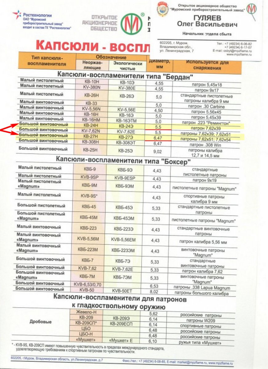

    И не даст. ТовариСч ни только не внимательно читает посты, но и НЕ ВЕРНО вбивает данные...Надо не "КД - капсюль-детонатор" искать, а "КВ - капсюль-воспламенитель". Т.е. КВ-24 и КВ-27

    2.130
    Юг Украины.
    Тогда понятно, т.е., товариСч вообще не в теме. И наверно у него нет интернета, иначе он с помощью Гугла мог бы узнать, что диаметр КВ-24 5.5 мм., а КВ-27 латунный, а не медный.:D
