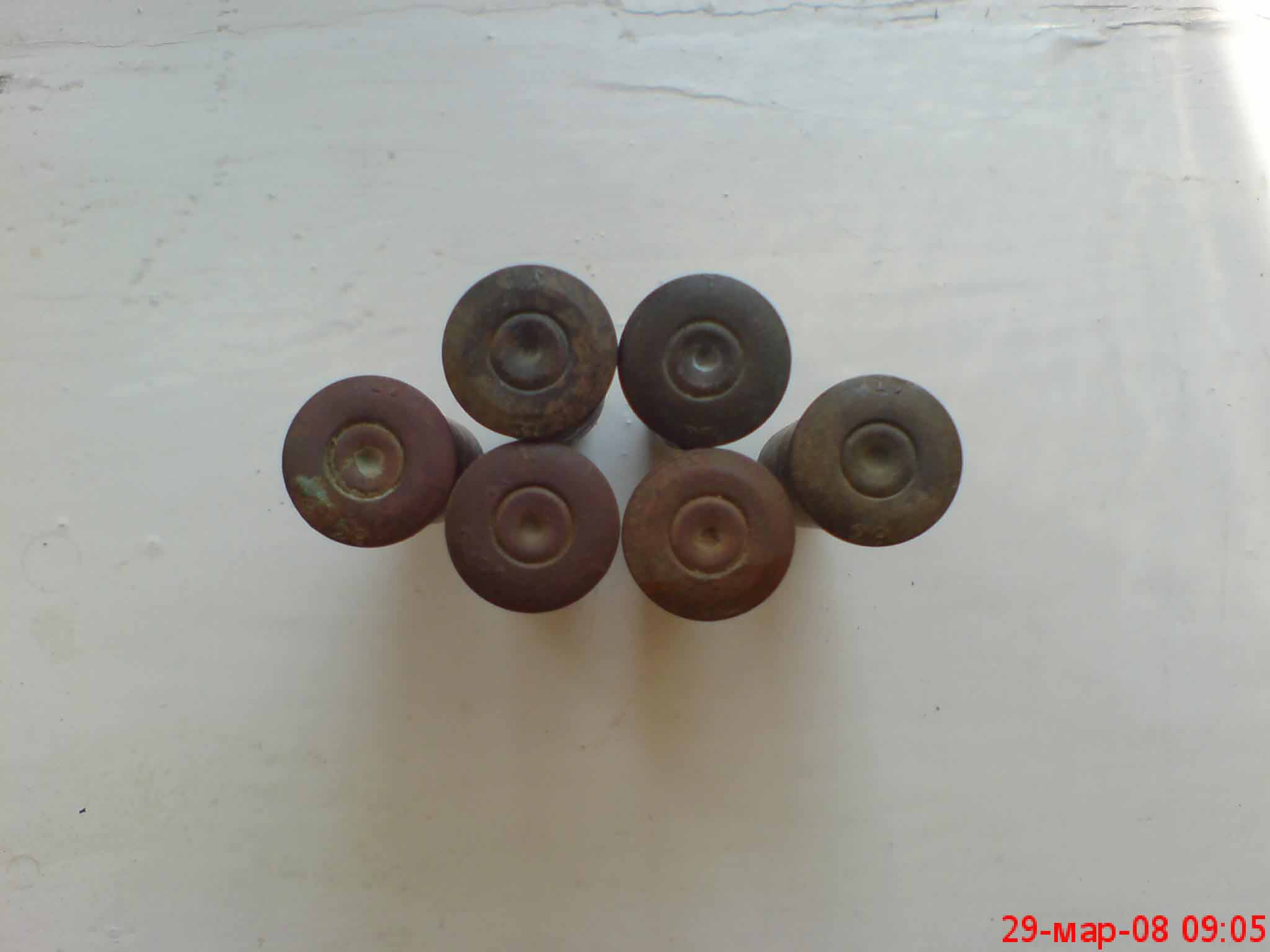

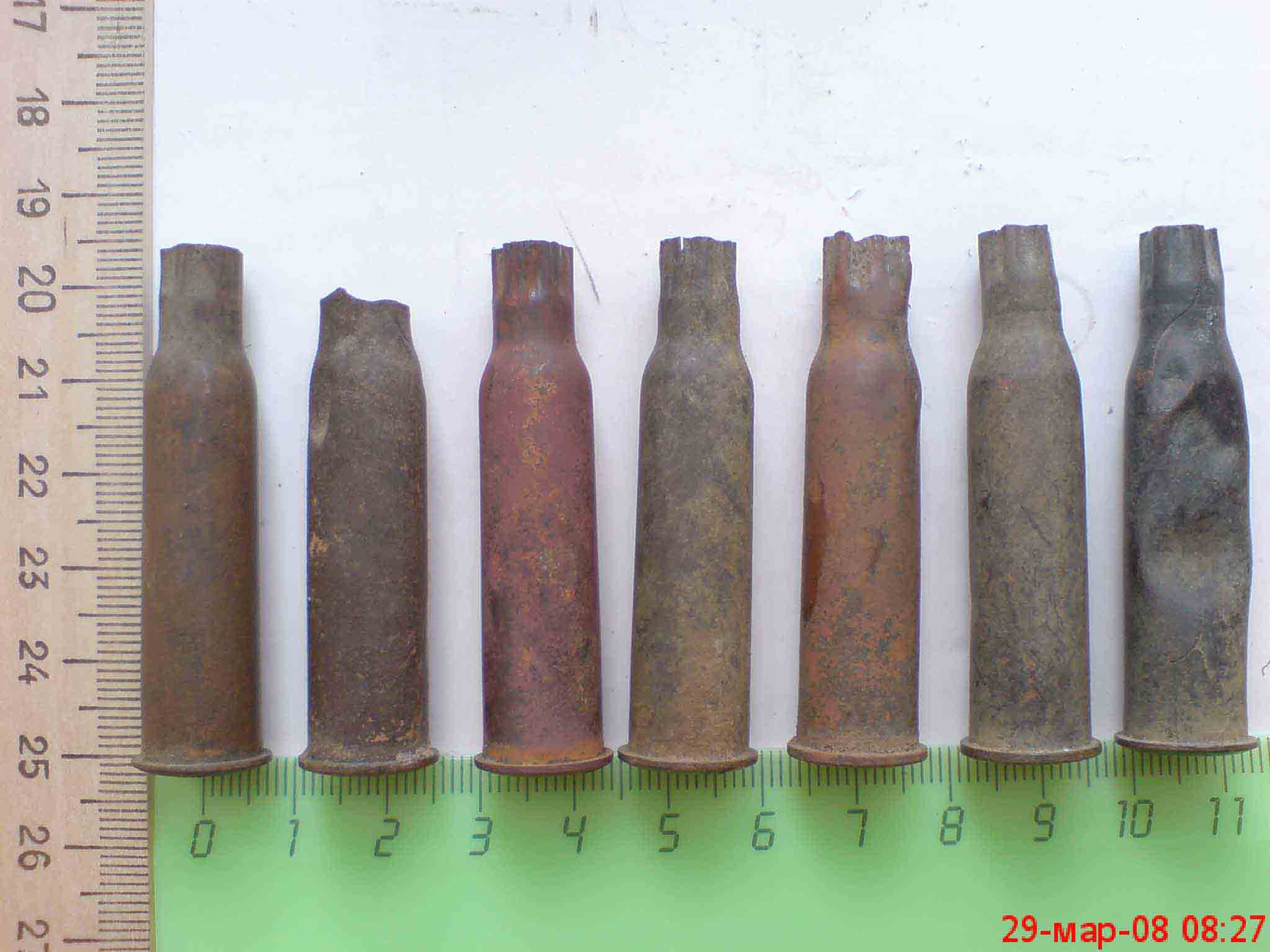

    стреляных с завальцовкой нашёл около ведра, а не стреляных в пять раз меньше -но с отгнившими пулями. позиции наши, предположительно 06-07.41г. что за они, там в таком количестве?

    от винтовки мосина или максимки а смотрю тут и ранние есть до 30года у них жопа гладкая

    причем холостые

    А пули сгнили, токо еще на заводе:D

    Может к гранатомету Дяконова?

    Обыкновенные советские холостые патроны обр.1924г. Поздние были из биметаллических гильз(40-е), а более ранние(до середины 20-х) с деревянными пустотелыми пулями.
    Производились данные патроны из гильз ранее стреляных боевых патронов. Могли использоваться как достаточно "свежие" гильзы, так и гильзы патронов произведённых ещё при царском режиме. Главное - визуальная целостность гильзы.
    Насколько помню граната Дьяконова выстреливалась боевым патроном. Для этого был соответствующий пустотелый канал в гранате. А вот уже граната ВКГ-40(и последующие типы) вышибалась как раз таким холостым патроном.
    Правда стоит ещё отметить что в ПМВ в России существовали гранаты выстреливаемые похожим холостым патроном. Но, правда, в ТОМ патроне была другая обжимка в "звезду" и другая маркировка...

    учитывая что это всё найдено на стратегически важной высоте, в ходе обороны нашим бойцам весьма удобно было забрасывать из гранатомётов ползущих в горы немцев!) спасибо за пояснения!
