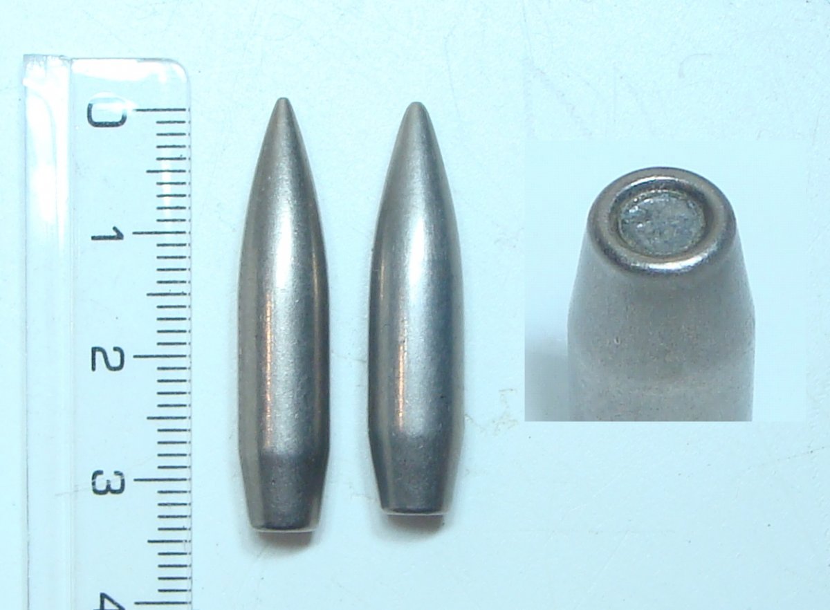

    Просьба определить пулю.
    Ко мне попала вместе с другими финскими пулями к "мосинке" 7.62х54R
    Я сначала решил по форме оболочки, это обычная финская D-101A. Но присмотрелся внимательнее и понял, что это не так
    Диаметр неизвестной пули 7.5 мм ровно (мерял микрометром)
    Длина 34.6 мм. Оболочка стальная, плакирована мельхиором.
    На фото она слева. Донце представлено тоже от неизвестной пули
    Справа на фото для сравнения финская D 101A

    ...ну - Шмидт-рУбин, ну - МАС 29-й

    Это была моя первая версия тоже
    но у обеих систем диаметр пули 7.75 мм, а у моей 7.5
    Причём, я распулил и Шмидт-рУбин и МАС 29 чтоб точно померять диаметр обех. И мя неизвестная пуля проваливается в горлышки обеих гильз.

    Возможно, это какой-то брак при производстве D-101A

    ...ну, есть Каркано 7,35, но там пуля не такая

    вот и я о томже. По форме не подходят они к Каркано 7,35
    Да и у карканов, те что у меня есть, диаметр 7.55 - 7.60
    Тоже чуть больше
    Еслиб кто -то рассказал о такой пуле, то не поверил бы ни за что.
    Но вот она лежит. Сделана фабричным образом...

    ...теперь я не понял
    7,35-мм у каркано ведущий диаметр 7.55 - 7.57

    пардон. На микрометре 0.5 мм забыл добавить. А когда писАл то голову не включил.Так и написал, с погрешностью в полмиллиметра
    Конечно же правильно будет 7.55 - 7.60

    Какой вес обеих пуль?
    Если вес идентичный,то брак или рукоблуд.

    С весом сложнее. Весов нет.
    Попытаюсь взвесить на самодельных чашечных при помощи монеток.
    Что касается рукоблуда, то я бы полностью исключил. Уж очень фабрично всё сделано. Я же говорил, что при беглом осмотре пуля была признана как фабричная D 101A
    Я тоже склоняюсь к версии брака. Хотели сделать D 101A, а получилось тоньше.
    Вот ещё бы понять, возможно ли изготовить более тонкую пулю с точки зрения тех процесса

    по форме оживала похожа. Но если верить Muniсion, то диаметр пули у .28 WCF 7.35 мм а у моей неизвестной 7.5 мм

    ... с точки зрения тех процесса это практически невозможно, разве специально кинули с другого ковеера (скажем недоделаных/недокалиброванных 7Х57)...

    Я их с дуру 2 пачки купил - подумал 101-ые это. А финн-продавец сука промолчал. Брак отпадает - потом ещё встречал их, и тоже отдельно в коробочках по 50 штук. Уточню у финнов для кого их делали.
