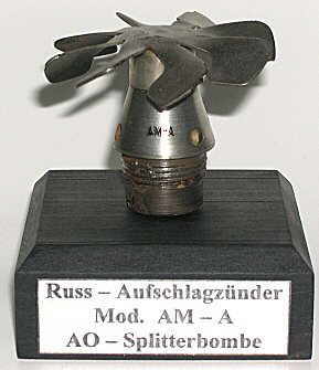

    По сабжам - 45мм подкалиберные, 37мм? ОФ без башки - вроде не 45, плохо видно, 33я без чехла, головка от немецкой подпрыгивающей мины - сработка, фенька, и ветрянки - скорее всего - какойнибудь АМ-А. Вероятнее всего, от катюши.
    Никаких гранат по ПМВ тут нет - предположения такие - чистейшей воды флуд.
    Как работает ветрянка? При сбрасывании бомбы или при вылете эрэса набегающий поток воздуха откручивает ветрянку, высвобождая папиру взрывателя. Шпилька - предохранитель.

    Один с РС-а,другой с бомбы.Вобщем ИЛ-ы работали.

    Извините, с какого РСа? На Ваших фото его нет. Могу, конечно, ошибаться, но на РС не могу вспомнить ветрянки.
