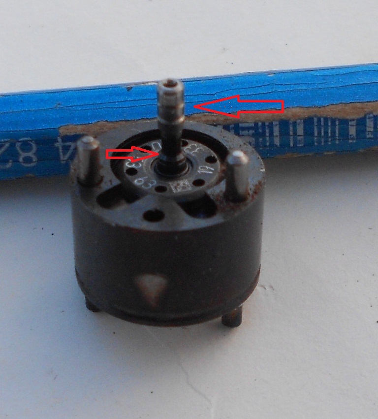

    Однозначно правильный совет... вот приложу фото управляющего клапана форсунок Делфи, из своего Коннекта - ( брал новым в 2003 году, как только они появились).. два раза за полмиллина пробега менял эти клапана( из Франции привозили по 65 евро за штуку)...там восстанавливать просто нечего, микроскопические допуски...стрелками отметил где изнашивается...своевременная замена качественного топливного фильтра, плюс более-менее нормальное топливо..
    Jolly Roger 13 та санитар леса подобається це.

    дельфай-отдельная тема,им вообще 2-х микронные фильтры нужны и топливо без серы,которая в других системах служит смазкой,допуски-зазоры меньше,чем у боша,не скажу,что они хуже-двигатели с ними экономнее и мощнее,тише кроме того,экологичность опять же,практически нет выбросов.Но всё сложное-дороже.И каждая форсунка имеет свой код-характеристику,которую должен знать ЭБУ-калькулятор,высчитывающий,когда и какой импульс(вообще три за раз) выдать каждой отдельной форсунке.Не выполнено условие-дырка в поршне.
