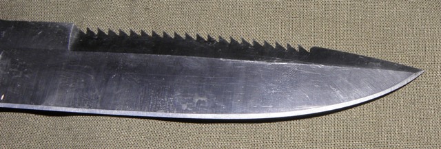

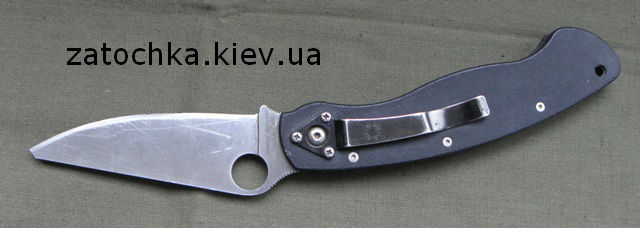

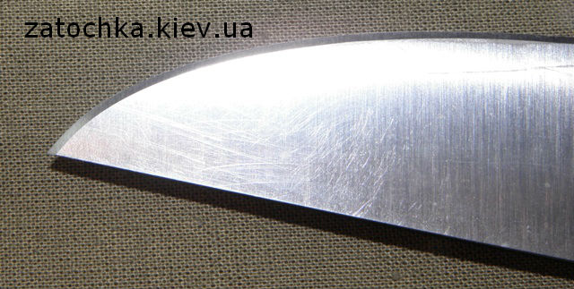

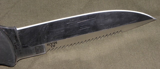

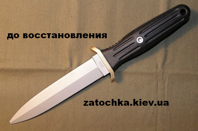

    Заточка ножа AL MAR SERE Operator S30V
    Наши работы.
    ЦЕНТР ЗАТОЧКИ- Профессиональная заточка ножей Киев
    (044) 237-31-38, (063) 237-31-38
    От многих в форумах мы получаем вопрос мы реальные или боты интернетовские, отвечаем реальнее реальных.
    Поэтому чтобы подтвердить свою реальность решили по возможности выкладывать свои работы.
    Речь пойдет о ноже AL MAR SERE Operator *сталь S30V нож хороший в руке лежит как влитой, используется как охотничий для грубых работ в основном по разделке кабана. *
    К нам попал в усталом состоянии:
    1. Кончик ножа отломан (застрял в кости) Фото
    2. Режущая кромка испорчена (пытались точить на одной из фирменных точилок, не будем уточнять какой, результат виден) Фото
    Проведенные нами работы:
    1. Восстановлен кончик ножа. Фото
    2. По новому проложена режущая кромка под 40° для тяжелых работ (по просьбе владельца) Фото
    3. Хонингование режущей кромки на кожаном круге.
    С уважением *
    ЦЕНТР ЗАТОЧКИ

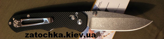

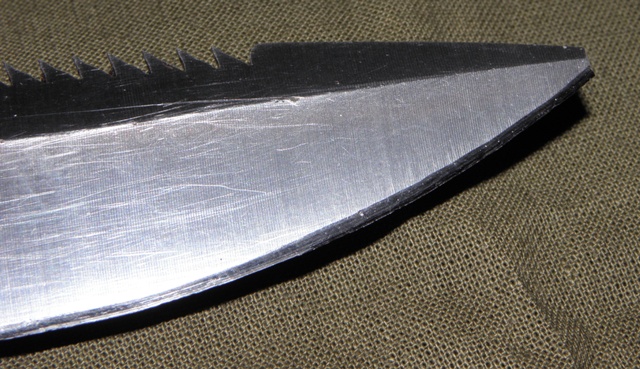

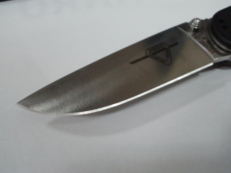

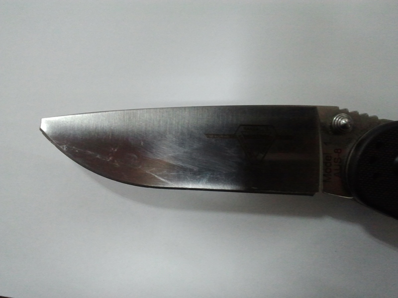

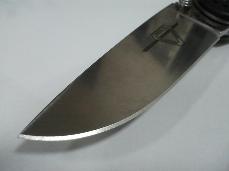

    0.04.12 Заточка ножа Ontario RAT Folder
    Наши работы.
    Речь пойдет о ноже Ontario RAT Folder
    Маркировка: Model 1
    Сталь: AUS-8
    К нам попал с дефектами полученными в процессе спора (можно ли ножом пробить монетку, 10 коп. пробил легко., 5 коп. пробил но кончик остался в монете):
    2. Режущая кромка повреждена
    Останнє редагування модератором: 20 сер 2017
    ivanovich 2, jr_13, Сырецкий та ще 1-му подобається це.

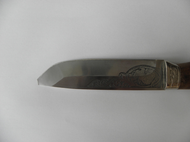

    262

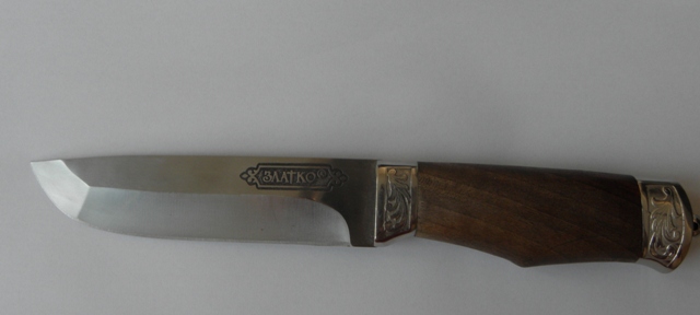

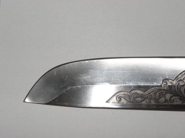

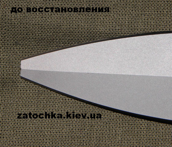

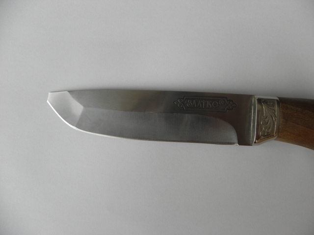

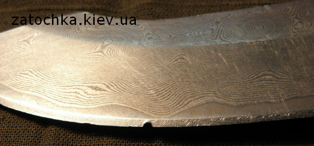

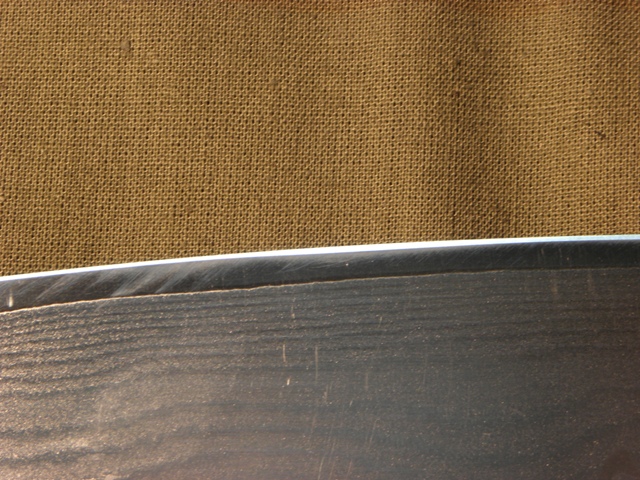

    НАШИ РАБОТЫ
    Восстановление охотничего ножа Златко
    Отломан кончик ножа.
    Проведенные работы:
    2. Проложена новая режущая кромка под родным углом 40градусов
    ЦЕНТР ЗАТОЧКИ- Профессиональная заточка и восстановление ножей Киев
    http://zatochka.kiev.ua

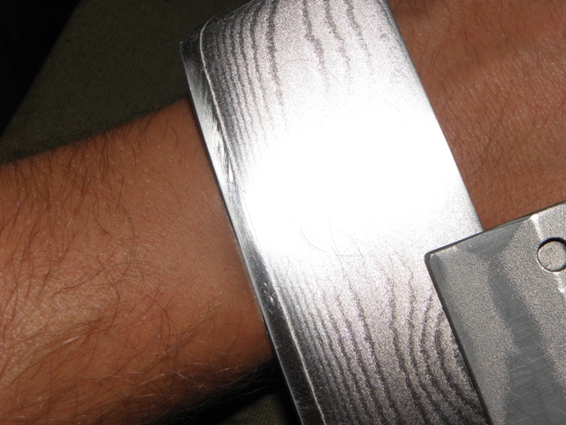

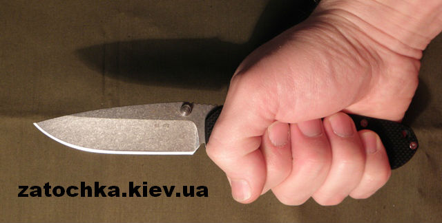

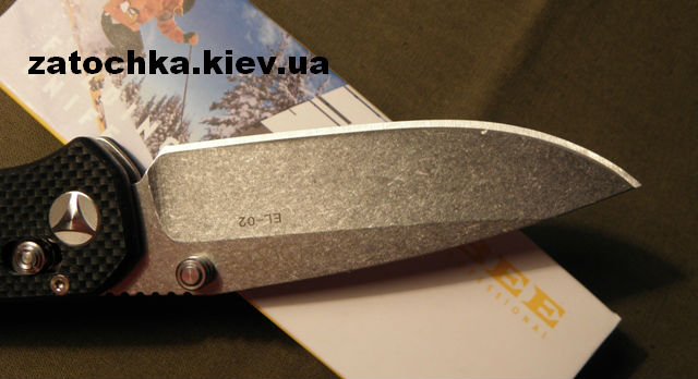

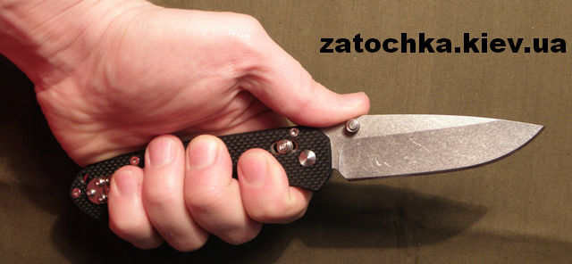

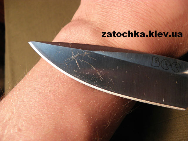

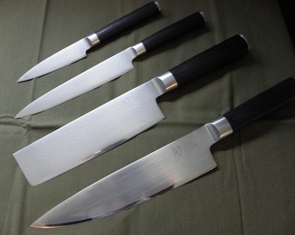

    Рекомендуем ножи KAI SHUN
    Данные ножи попали к нам на заточку.
    Была проведена заточка данных ножей под углом 32 градуса.
    Ножи действительно произведение искусства РЕКОМЕНДУЕМ хотя цена и кусается но это верх блаженства на кухне.
    После заточки данные ножи легко сбривают волос.
    Серия японских кухонных ножей KAI SHUN имеет широкую линейку ножей, изготовленных из дамасской стали. Она пользуется успехом у поваров-профессионалов и просто амбициозных любителей. Профессиональные ножи серии SHUN изготовлены из специально разработанной, нержавеющей дамасской стали, состоящей из 32 слоев. Внутренний слой изготовлен из стали VGold-10. Эта сталь чрезвычайно устойчива к коррозии, невероятно прочная (61±1 HRC, 1,0% углерода, 1,5% кобальта), что позволяет лезвиям оставаться острыми в течение очень долгого времени. Ножи серии SHUN обладают невероятной остротой, что позволяет им, как никаким другим ножам, легко резать даже самые твердые продукты. Эта острота, в сочетании с гармоничным распределением веса ножа, позволяет работать, не чувствуя усталости.

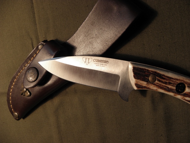

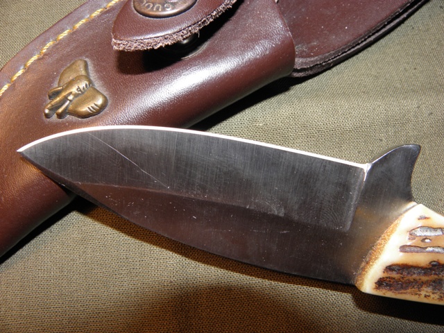

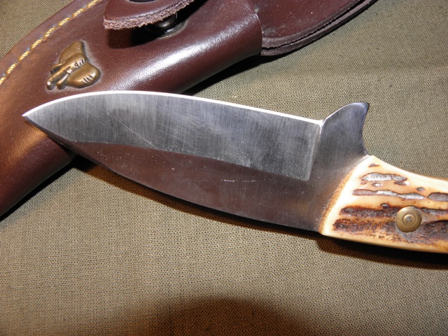

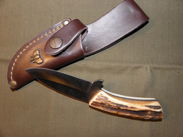

    Заточка ножа Cudeman Hunter
    Рекомендуем.
    Сталь 440.
    Данный нож попал к нам на заточку.
    Была проведена заточка под углом 40 градусов.

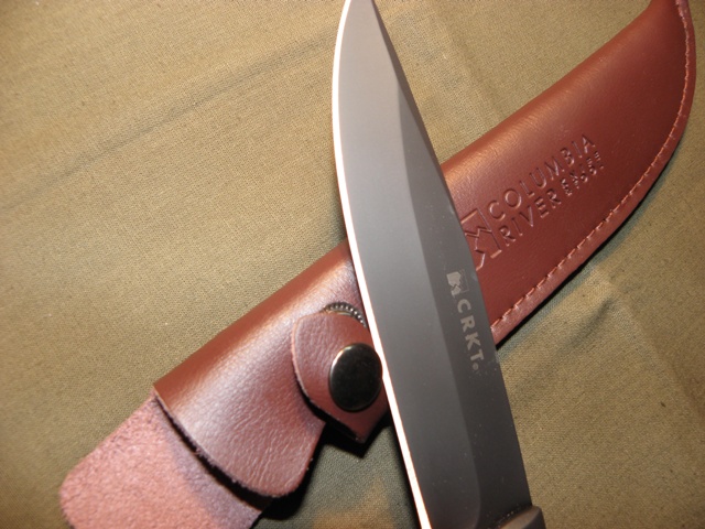

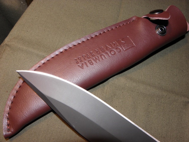

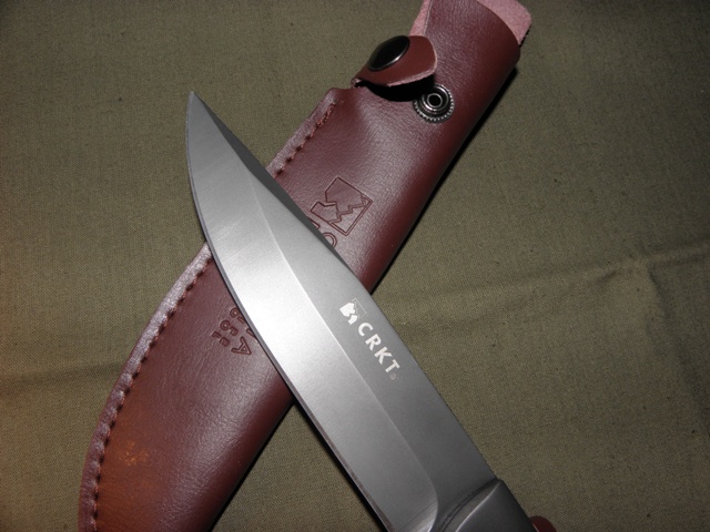

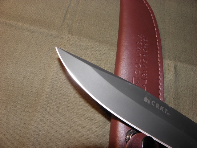

    Заточка ножа Columbia River Knife & Tool
    Нож своеобразный для любителей тяжелых и массивных ножей.
    История Columbia River Knife & Tool
    В 1994 году Род Бремер (Rod Bremer) и Пол Гиллеспи (Paul Gillespie), бывшие на тот момент менеджерами Kershaw, основали в Вилсонвилле, штат Орегон собственную компанию - Columbia River Knife & Tool (CRKT). Сейчас компания расположена в городке Туалатин, в 15 милях к югу от реки Коламбия, недалеко от Портленда. «Мы сделали примерно то же, что сделал в свое время Пит Кершоу, уйдя из Gerber» - говорит Бремер. Компаньоны решили объединить свои усилия и производить качественные, но недорогие ножи. Снижение себестоимости продукции было достигнуто за счет размещения производства в Тайване. Для обеспечения отличного качества производимых ножей используются первоклассные материалы, сталь экспортируется из Японии. Все производственные процессы строго контролируются, каждый нож перед упаковкой тщательно осматривается, проверяется и, если это необходимо, смазывается и регулируется. Дополнительным способом снижения себестоимости стала оптимизация технологического процесса – по возможности убраны все операции, требующие применения ручного труда, которые заменены работой машин. Ручной труд используется только в сборке, контроле и тестировании, а также в доводке режущей кромки. Компания процветала и спустя несколько лет вышла в десятку лидеров ножевого рынка. С CRKT сотрудничают известные дизайнеры, мастера ножевого дела и конструкторы, а также инструкторы клинкового боя: Эд Халлиган (Ed Halligan), Кит Карсон (Kit Carson), Джим Хаммонд (Jim Hammond), Русс Коммер (Russ Kommer), Пэт Кроуфорд (Pat Crawford), Боб Каспер (Bob Kasper), Рон Лэйк (Ron Lake), Майкл Уокер (Michael Walker), Барри Гэллахэр (Barry Gallagher), Джеймс Вильямс (James Williams) и другие. В создании ножей и инструментов также принимают участие сотрудники спецслужб, например, пожарный Джеймс МакГоуэн (James McGowan). После того, как Пол Гиллеспи решил оставить бизнес, компанию возглавил Род Бремер, а вице-президентом по финансовым вопросам стала Пегги Бремер (Peggy Bremer), специалист с большим практическим опытом работы в этой области. Не считая независимых дизайнеров, в компании работает всего около ста человек: 20 в США и 75 в Тайване.
    Компания выпускает более 200 моделей ножей. Наиболее популярными моделями от CRKT стали серии K.I.S.S. (дизайнер Ed Halligan) и М16 (дизайнер Kit Carson), им сопутствовал наибольший коммерческий успех. Кроме складных и нескладных ножей компания выпускает ножи специального назначения, мультитулы, приспособления для заточки и аксессуары.
    CRKT обладает правами на 15 патентов и патентных заявок. Среди них такие изобретения, как AutoLAWKS (Lake And Walker Knife Safety) – запирающий механизм, Outburst – механизм, облегчающий открывание ножа, механизм Lock Back Safety (L.B.S.) и серрейтор Veff.

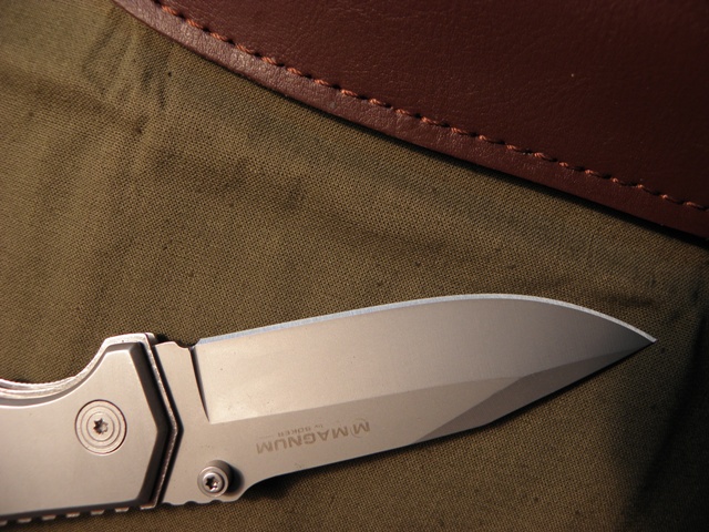

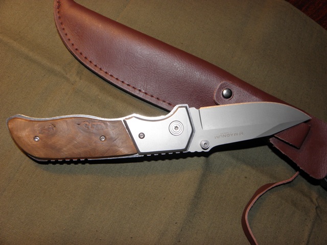

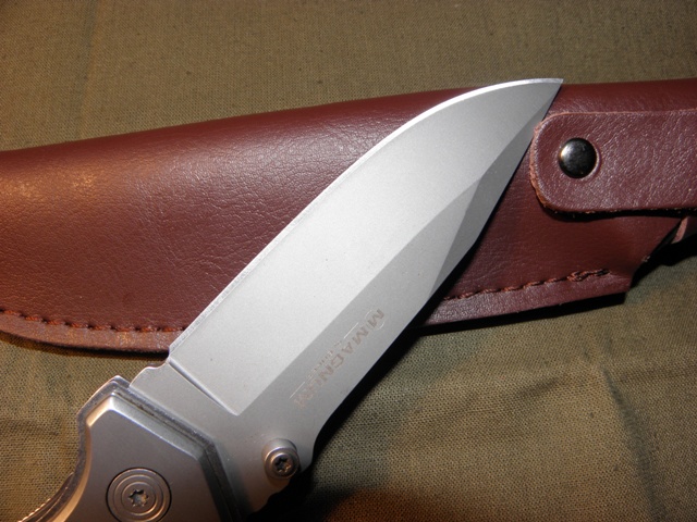

    Заточка ножа Boker Magnum
    Рекомендуем (хороший карманный нож).

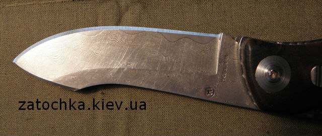

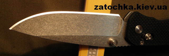

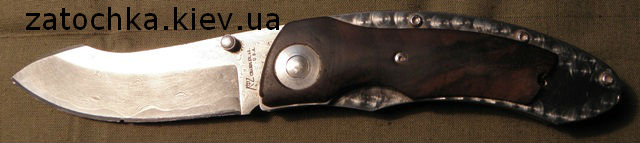

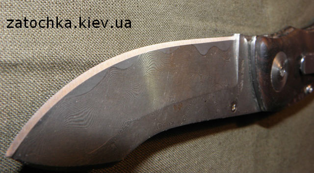

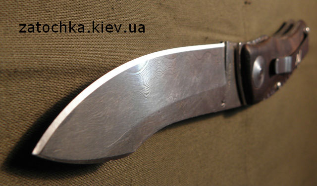

    Заточка и восстановление ножа Katz Kagemusha NJ35DM
    Данный нож попал к нам в мастерскую не в лучшей физической форме плюс к этому, его проверяли на прочность стали (ударом лезвие об лезвие) что привело к повреждению режущей кромки.
    Были проведены работы по восстановлению режущей кромки.
    Фотографии до и после работы прилагаются.
    Немного об этом ноже :
    Нож компании Katz модель Kagemusha NJ35DM
    Складной подарочный нож. Лезвие 8,9см. вес 113гр. сталь дамаск, рукоятка из дерева черкесского грецкого ореха, деревянная шкатулка, твердость по шкале Роквелла (Hrc) – 56-58.
    Это статусный нож или говоря другими словами – нож, который говорит о статусе своего владельца. Стоимость данного ножа от 900 до 1100$. Двух одинаковых таких ножей не существует, это гарантирует узор на дамасской стали.

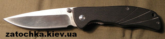

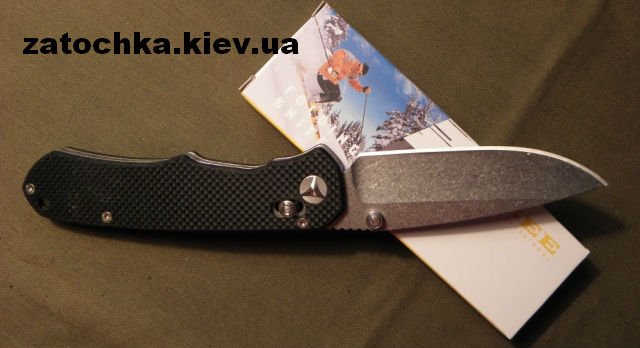

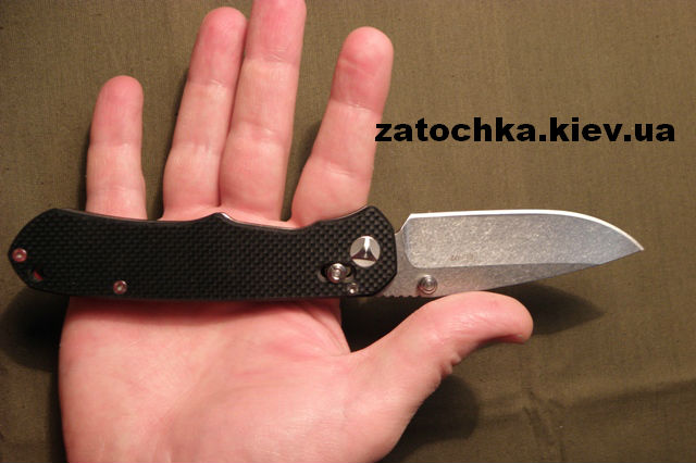

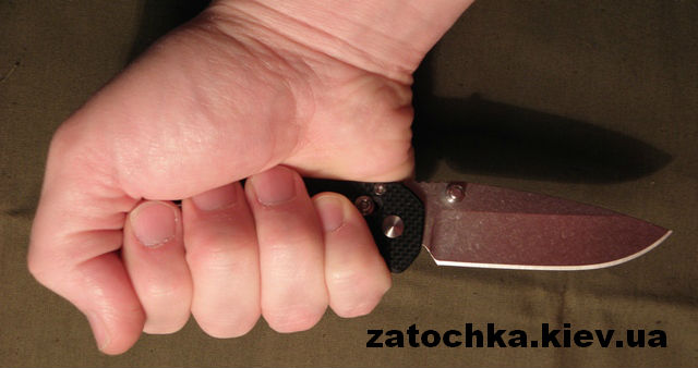

    Заточка и восстановление ножа Spyderco CPM S30V
    Рекомендуем хороший нож.
    Проведенные работы:
    1.Востановлен кончик ножа.
    2.Востановленна режущая кромка.
    3.Проведена заточка.

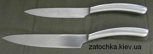

    Заточка ножей BergHOFF сталь x50 CrMo V15
    Рекомендуем неплохие ножи среднего класса (соотношение цены и качества). Но только из хромомолибденового сплава.

    Удивление от китайского ножа Bee L05
    К нам на заточку попал нож Bee L05 и удивил всех этот Китаец.
    После проведения заточки под углом 40 градусов нож с легкостью сбривал волосы на руке.
    В руке лежит приятно как влитой, люфта не наблюдалось .
    Научились китайцы делать и ножи.
    Рекомендуем хороший нож качество выше чем стоимость (средняя цена 138грн.)
    Характеристики:
    Материал клинка: 8Cr13mov (56-58HRC)
    Тип замка: Liner Lock
    Материал рукоятки: G10
    Длина клинка: 86 мм
    Толщина клинка по обуху: 2,8 мм
    Длина в сложенном состоянии: 111 мм

    Восстановление тактического ножа Boker Applegate Fairbairn Combat Knife
    http://vk.com/vkzatochka
  24. Продавец alex7733
    alex7733 Stabsgefreiter
    262
    Доброе время суток! Нас часто просят порекомендовать ножи, а после рекомендации возникает следующий вопрос, а у вас его можно приобрести.
    Мы решили продавать ножи но только рекомендованные нами, только те бренды и модели за которые мы можем поручится.
    Супер нож Bee & Enlan EL-02B + заточка - 250грн.
    Супер нож из Поднебесной (Китай) Bee & Enlan EL-02B + заточка до бритвенного состояния (заточка проведена «ЦЕНТРОМ ЗАТОЧКИ» угол 40 градусов).
    Пришло то время когда о Китайском производителе можно сказать с уважением и заслуженной похвалой пусть и говорят, что они заимствовали технологию производства стали у своих соседей из страны восходящего солнца (Япония) зато стоимость гораздо дешевле. Аналог брендового ножа с такими же характеристиками будет стоить в десятки раз дороже.
    Заводские характеристики:
    Материал клинка: 8Cr13mov аналог AUS-8 (56-58HRC)
    Тип замка: Axis Lock
    Материал рукояти: G10
    Длина клинка: 90 мм
    Толщина клинка по обуху: 3,5 мм
    Длина в сложенном состоянии: 120 мм
    Покрытие клинка Stone Washed
    Режущая кромка доработана «ЦЕНТРОМ ЗАТОЧКИ»
    Рекомендуем ХОРОШИЙ НОЖ - и в кармане и в коллекции займет достойное место.
