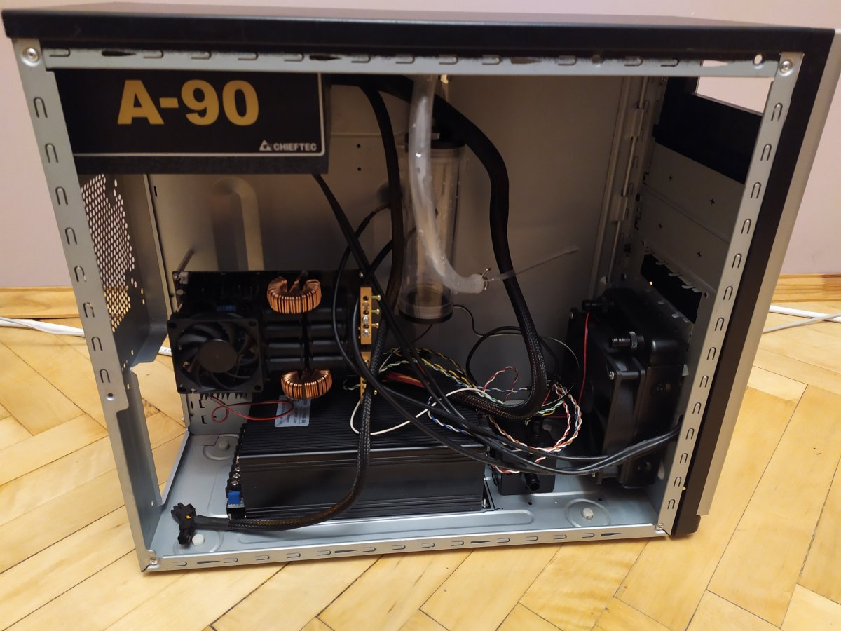

    БП 1.5квт 36в і індуктивна плата 1квт + радіатор 240мм + система з бульбашками і всі фітінги шмітінги в районі 240 баксів

    БП 1.5квт 36в і індуктивна плата 1квт + радіатор 240мм + система з бульбашками і всі фітінги шмітінги в районі 240 баксів (алі)
    соленоїд в районі 200 грн
    реле фортек оригінал я брав за 250 грн
    додати прогу для ардуіно + ардуіно нано + потенціометр і дисплей нехай буде в районі 500 грн
    Цього досить щоб відпалювати 338 включно, На більших калібрах я думаю бп вигорить швидко, хоча у більшості то .223-308.

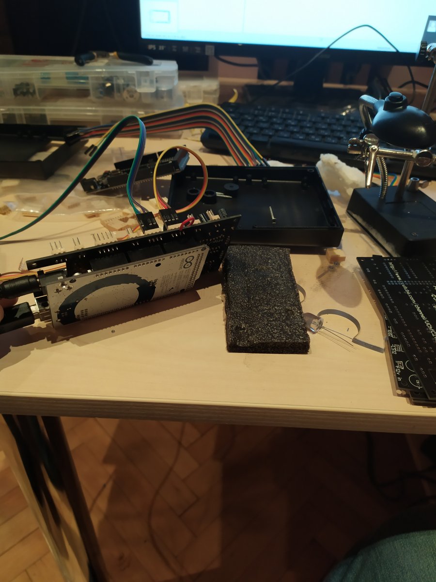

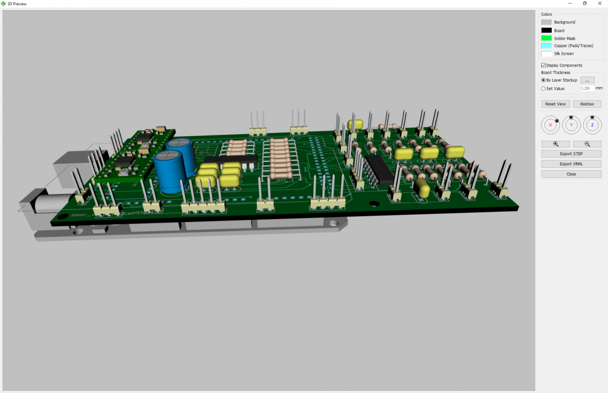

    Поки виходить такий напівфабрикат, ще треба все перевірити і можливо розвезти ще 2-3 коннектора, і ще під один дисплей на всяк випадок вихід

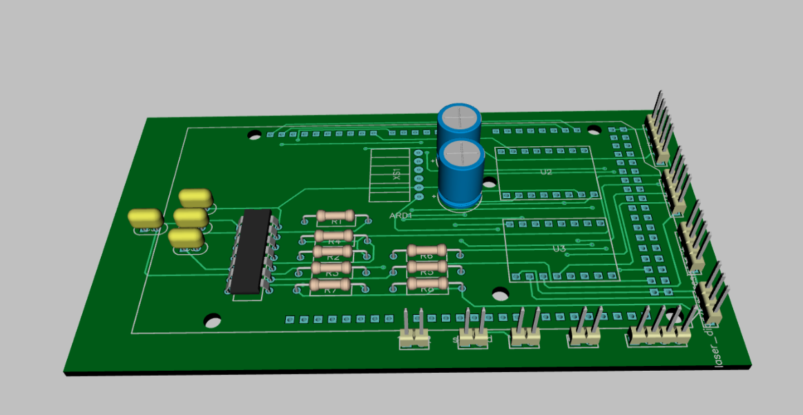

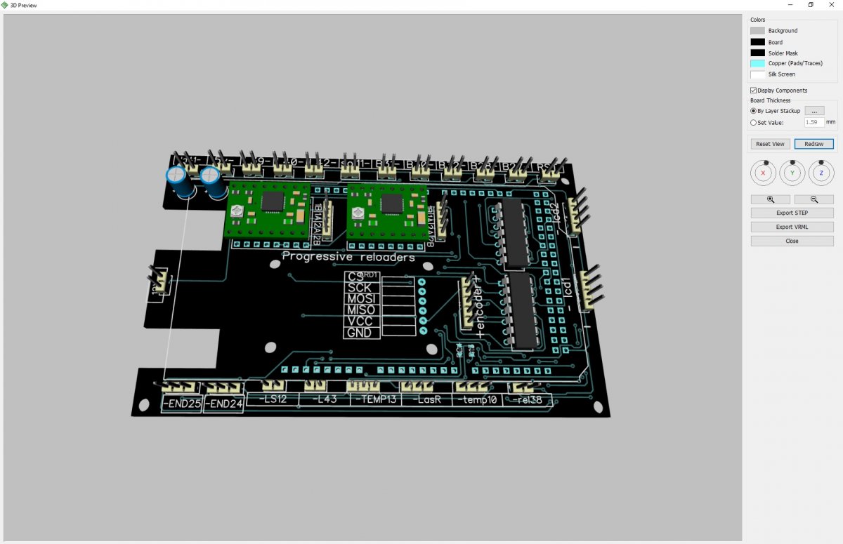

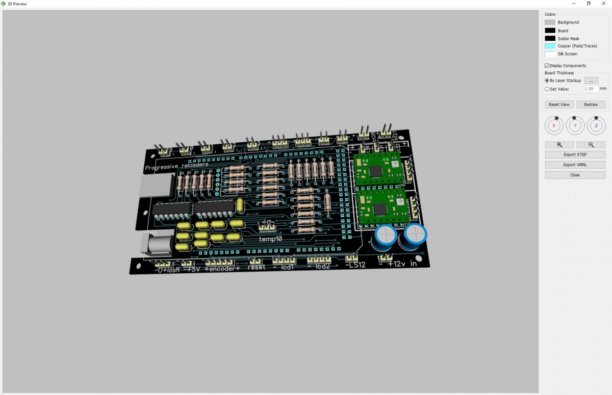

    ок доробив плату віддав на друк, має бути за 2-2 тижні, тоді і допиляю прошивку тому що плата ускладнилась і вже не вистачає бредбордів і не реально те все менеджити на бредбордах.
    Поки виходить ось так
    SergAF, 1Izzja та Yrii подобається це.
  9. iostra
    iostra Stabsgefreiter
    144

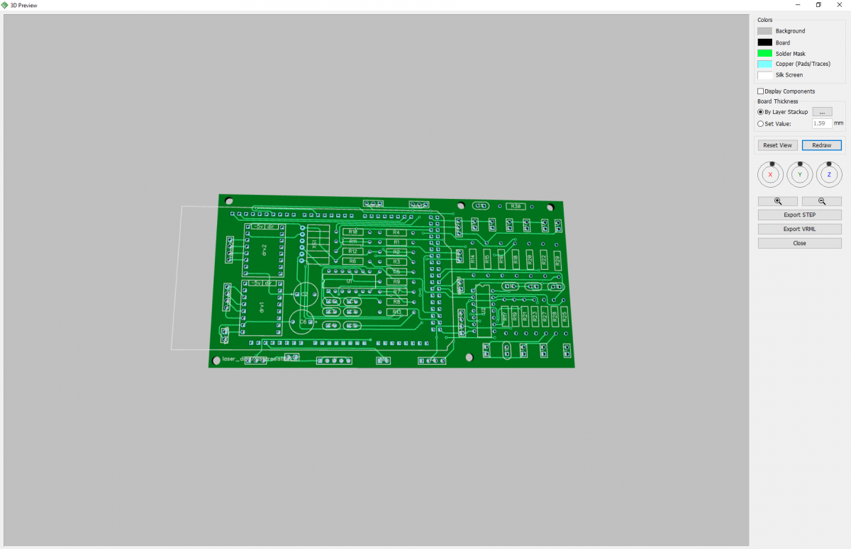

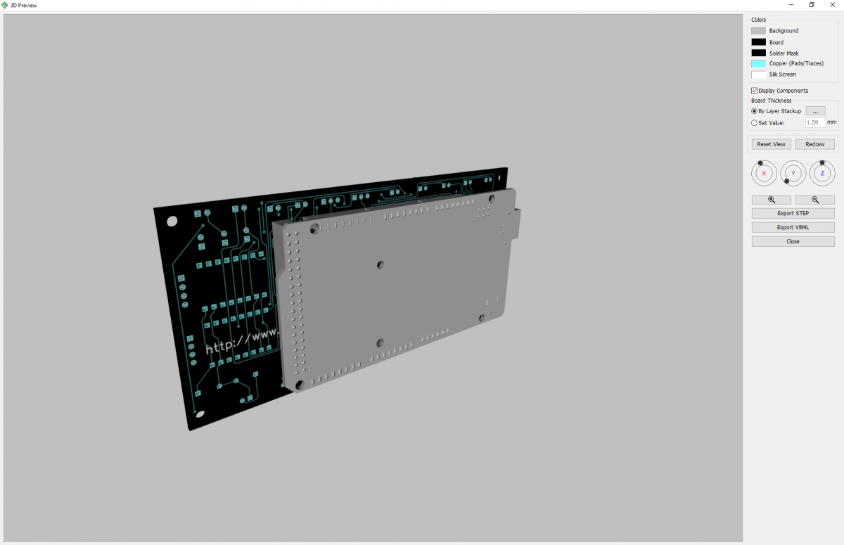

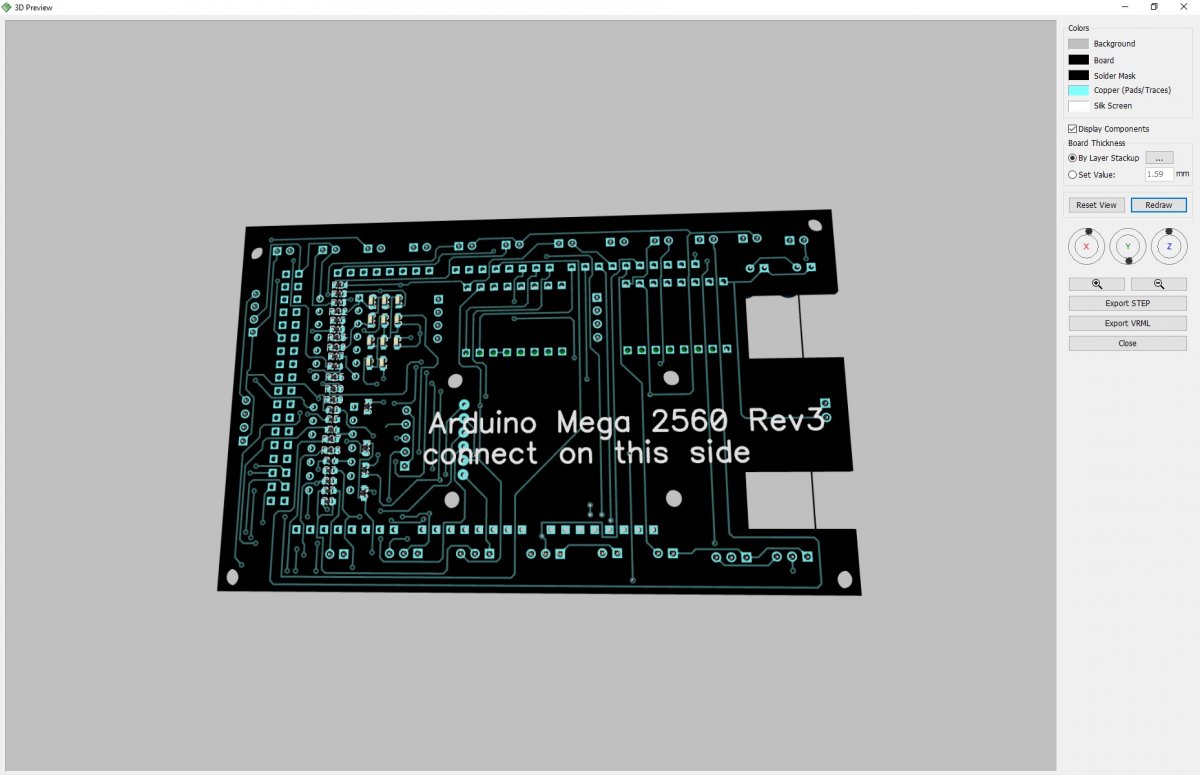

    Гербер файли готові для проекту, тепер ви можете їх легко замовити в китаї за пару баксів за 5 шт.
    1) компактна версія на smd транзисторах та конденсаторах, додано ще один порт для температурного датчика
    2) трохи більше за розмірами на звичайних транзисторах і конденсаторах (не вимагає Т12 паяльника і великої пряморукості) 1 порт для температурного датчика
    заходимо на https://jlcpcb.com/quote#/?orderTyp...7-5522-491C-965C-646F5842AEC9&purchaseNumber=
    натискаємо на addGerber file, вибіраємо потрібний нам зіп файл і дивимось якою буде плата, я б радив вибрати pcb color: black по вартості те саме але виглядає красивіше
    далі реєструймося вибіраємо найдешевшу доставку, оплачуємо картою замовлення і чекаємо місяць поки прийде ваше щастя.
    по маркуванню L це для діодів
    B(BT) це для кнопок
    sol - солыноїд
    rel - релє
    Всі Резистори номіналом є 1 ком ватність 0.125 чи 0.25
    конденсатори 10нф 50в кераміка
    для SMD версії використовується корпус 0603 як для транзисторів так і для конденсаторів.
    номера означають до якого цифрового виходу ардуіни буде підключена та кнопка світлодіод чи релє
    наприклад В28 означає що вам в ардуїнці треба читати чи писати з/в цифрового виводу 28
    Полярність всюди вказана
    Zip файли двох версій приатачив
    Як будуть питання то питайте.
    smd.zip
    regular.zip

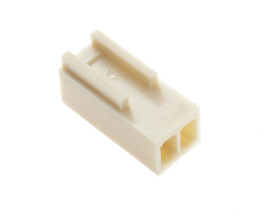

    і ще одне для розємів можуть використовуватись розєми PLC, PBS, MOLEX 2510, КЛЕМНИКИ з кроком 2.54мм
    HU-2, 2 в кінці це кількість контактів є папа/мама

  10. iostra
    144

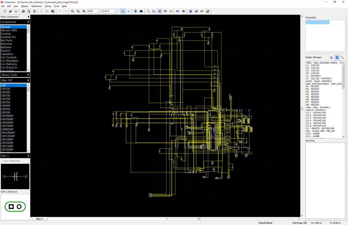

    Наступного тижня додам відео де поясню на принциповій і монтажній платі як можна налаштувати проект і як що змінювати в программі для плати також розповім детально по кожній платі і по компонентам.
    По факту з цією платою ви можете створити проект як з автоподачею так і без неї, тобто на ваш смак і потреби.
    Yrii та SergAF подобається це.
  11. iostra
    144
    Додав відео, не монтував і так не має часу, щось буде не зрозуміло питайте.
    Також приатачив 2 версії принципової і монтажної плати для smd і звичайної версії
    Бібліотеки і паттерни теж приатачив, дивіться відео щоб зрозуміти навіщо і куди.

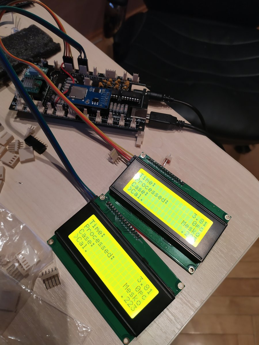

    Дісплей 2 шт https://1wire.com.ua/displej-4x20-s-interfejsom-i2c-yellow.html

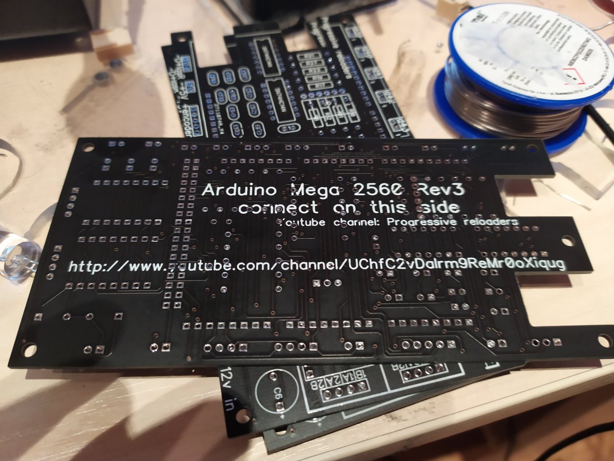

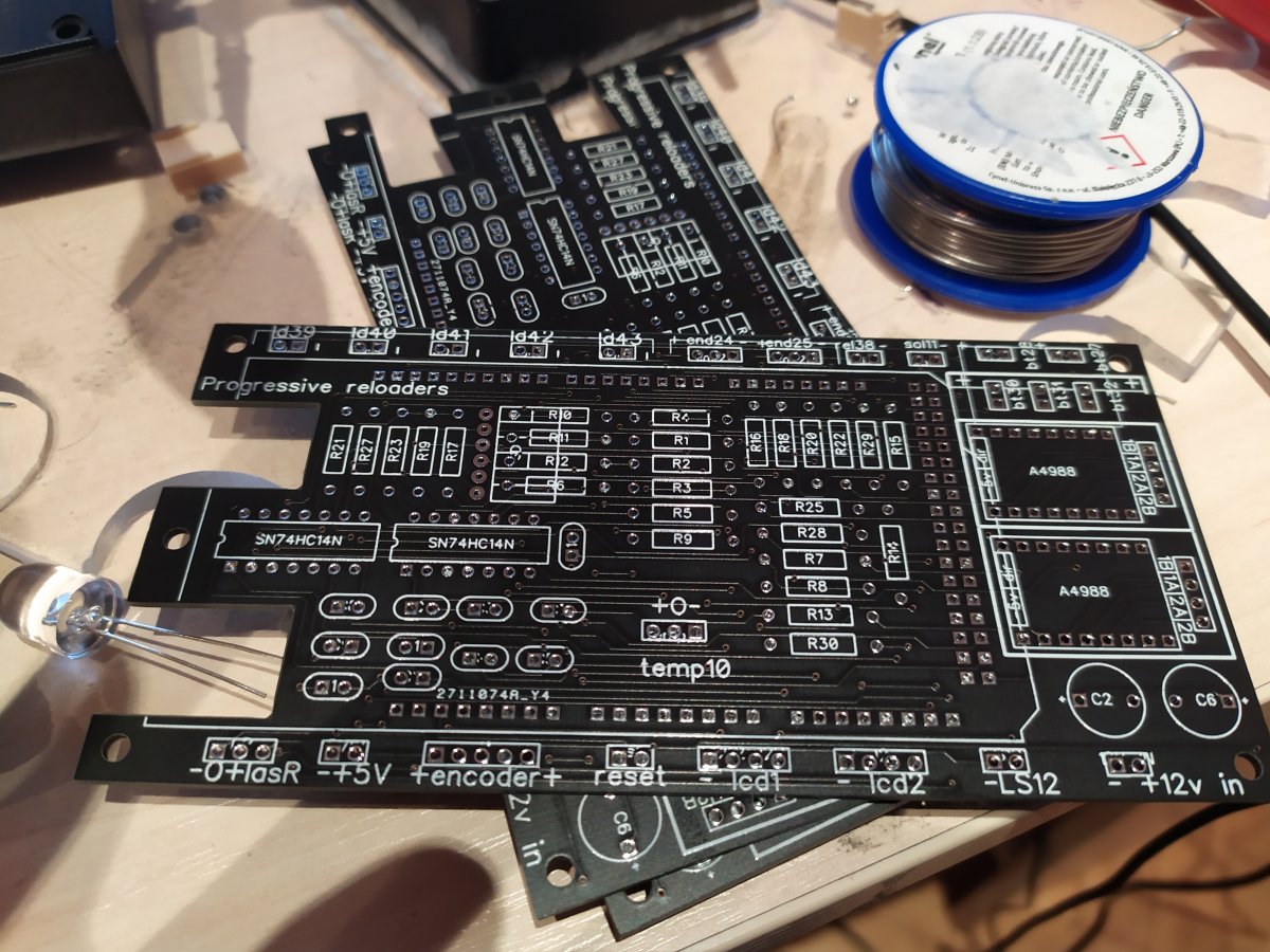

    IMG_20191003_003252.jpg Є дві новини, 1 спаяв і нічого не згоріло, тепер про погану діптрейс неправильно розводить доріжки і якщо не змогло розвезти то про це не каже, тобто на звичайній версії прийдеться ставити проводами перемички тому зо пару контактів не трассовані. Тут 2 варіанта або специфіка програми або пасхальні яйця від розробників які злили на торренти ключики.
    Завтра більш детально розповім.
    По фото виглядає так.

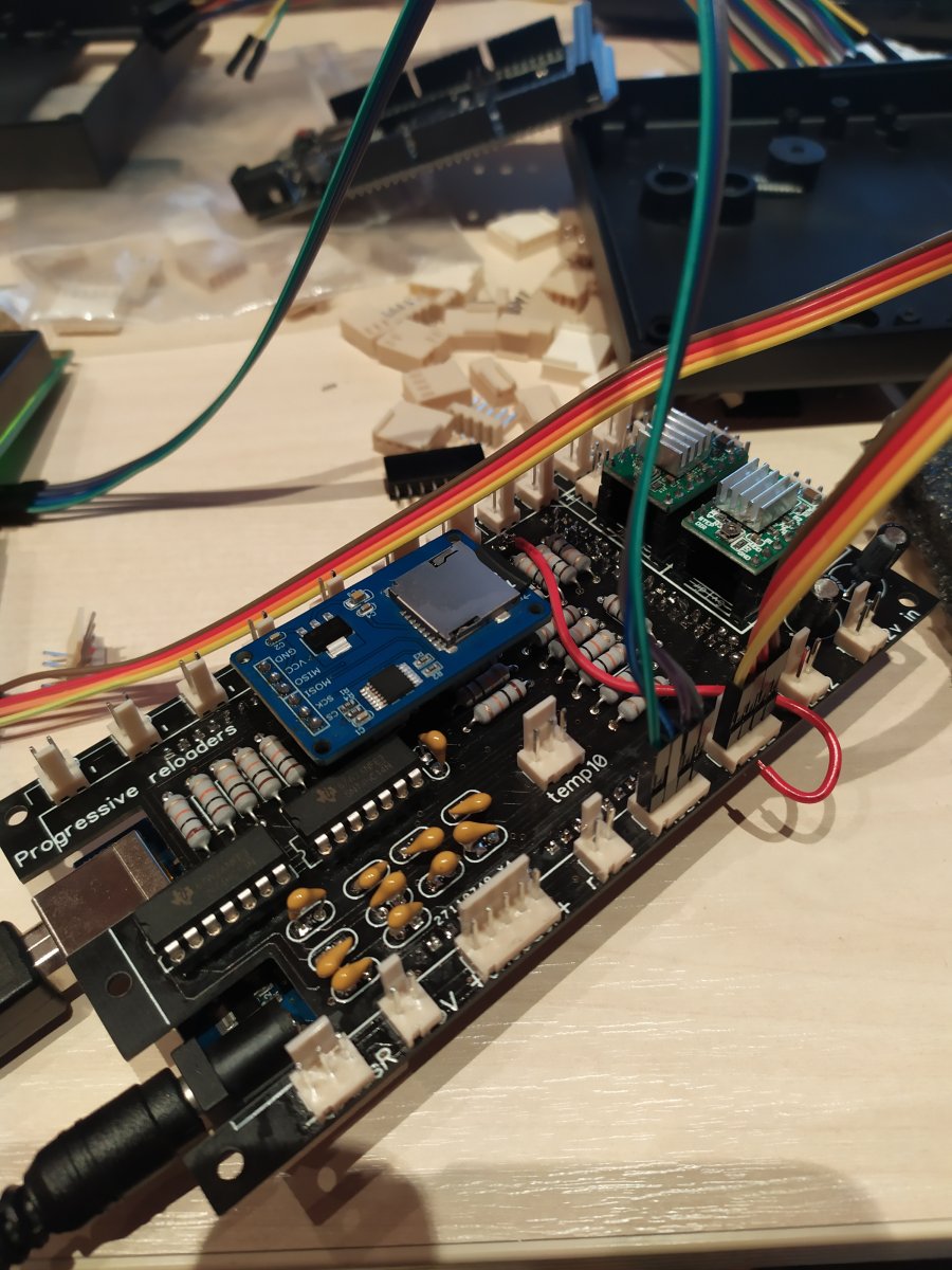

    IMG_20191003_003341.jpg IMG_20191003_003348.jpg IMG_20191003_003355.jpg IMG_20191003_003252.jpg IMG_20191003_003326.jpg
    По факту на звичайній версії прийдиться ставити костилі у вигляді дротів біля 5 шт.

    Пофіксив плату, не трасовані 3 дорожки,
    Причина наступна:
    1) кривий сторонній компонент для ардуіни в якому був відсутній роут на sda ногу і під час конвертації цей звязок видалявся.
    2) diptrace якщо не може знайти дорожку то не повідомляє про це а просто залишає звязок не трассованим, і при аналізі помилок не сприймає це як помилку але звязок в программі відображає. Тому треба все перевіряти після трассування чи все норм.
    В іншому все працює без змін.
    Smd версія має ще більше помилок тому потребує переробки позиціонування компонентів і рероуту.
    Поки допиляю прошивку, потім перезамовлю плату і як вже все буде норм тоді викладу.

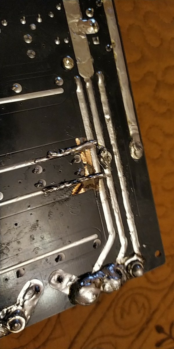

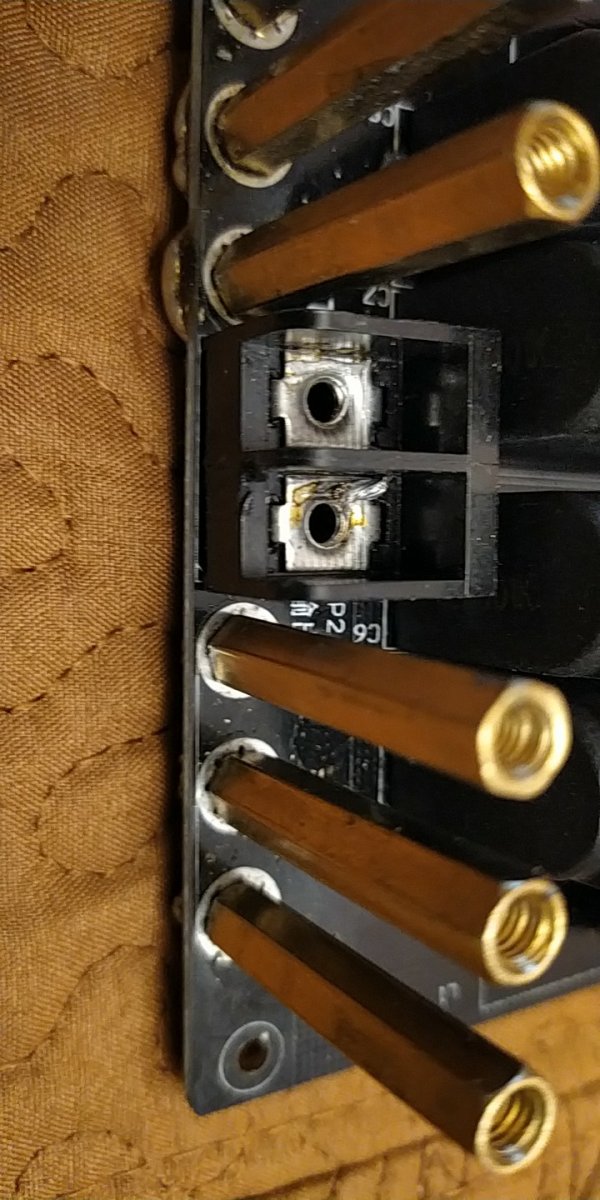

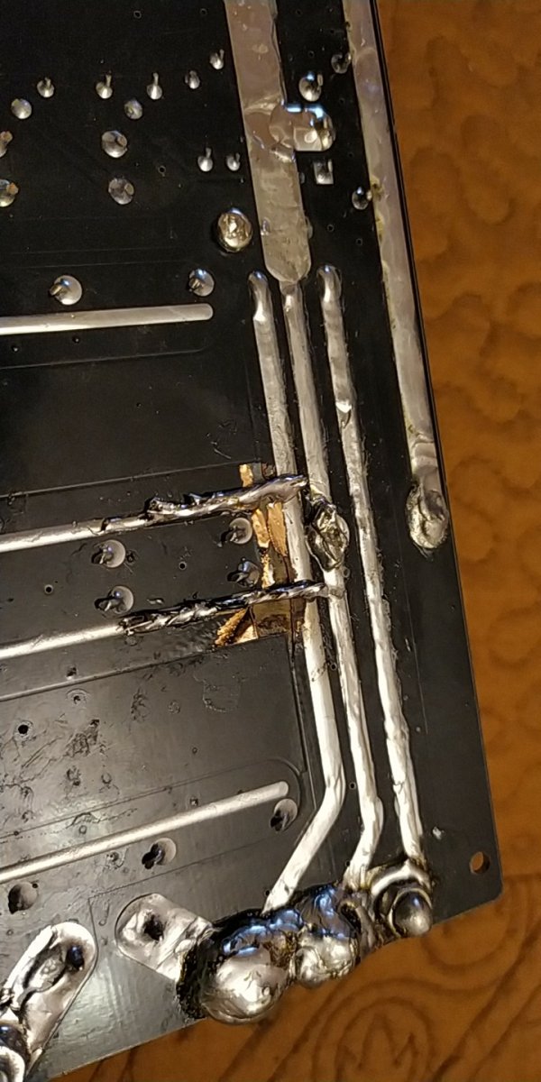

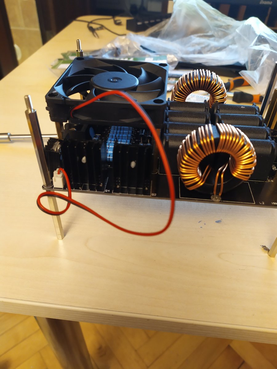

    Є невеличкий апдейт, успішно випробував індукційний нагрівач, точніше він успішно згорів за 5 секунд. Коротше китайські сунь-хунь-чань черговий раз наламали. При заявлених макс 50а і 48в не вижив з бп 36в і 41а. Конструктивно ця радість буде працювати і не згорить максимум на 12-20в і до 20а. Навіть в такому навантаженні як 20а 20в згорить якщо не випаяти мосфет транзистори і окремо треба почепити їх на термопасту типу ноктуа nth1n1на 4 кулери від процессорів, далі ту пропайку що є на платі треба пропаювати я думаю дротим в 4 квадрати інакше фольга вигорить. Висновок наступний конструктивно фабричні китайські zvs повне лайно. Замовив мосфети на 100а перепаяю тоді покажу. Доречі засмердів кімнату вивітрювалось майже годину. Трохи фото фольги ae_1571263542742.jpg ae_1571263589209.jpg ae_1571263554131.jpg
    Yrii, SergAF та Unnamed Player подобається це.
  15. Yrii
    Yrii Leutnant
    1.351
    Странно, у меня китаец на 28в и 35амперах работает без проблем.
    Скиньте ссылку какой сгорел?

    28*35=980w
    В мене. 36*41а тобто 1476w бп, а це говорить тільки про те що заявлені макс параметри брехня тому що там пишуть макс 41в і 50а тобто 2000w.
    Резюме поки таке по платі, все випаяв всіперевірив, елементи окрім стабілітронів живі, тому на бп треба скрутити вольтаж до 20в щоб було не більше 1квт. Дивився в ютубі як такий самий звс вибухав на 40а але норм працював на 20а. Мінус також цих звс що в схемі немає запобіжників і регулювання по току, в мене такий самий звс як і у вас.
  19. iostra
    144
    Перепаяв, запрацювало, висновок треба бп в межах 1квт, мій 1.5 квт один контур сильно гріється навіть з дротами 4кв.
  20. iostra
    144
    Повипаював всі радіатори, я в щоці, китайці між мосфетами і радіаторами тупо всунули термоізоляційну прокладку без термопасти і все. З радіаторів повиймав ніжки посадив на мою улюблену ноктуа термопасту і прикрутив без термопрокладки, зараз всі радіатори холодні. Перегрів конденсаторів планую усунути встановленням двох додаткових вентиляторів на 24в 3000рпм 0.27а 120 мм на стійки. IMG_20191022_230147.jpg 15717749095813998222271573793335.jpg
    SergAF та Yrii подобається це.

    Майже все прийшло з алі, зконпонував так:
    Мікросхеми ще в дорозі, нажаль в Україні їх не замовити.
    Системник розібрав, зараз доробляю чпу модуль і вставлю в корпус. По багу з вигоранням плати: був винний поганий контакт тобто мій косяк, закріпив через електротехнічну шину дроти загільзував пустив по 3 дроти на контур 6-ки зараз все холодне, пробував відпалювати все чудово працює. Тобто залишилось дочекатись мікросхем, перевірити все на бредборді і замовити плату. Прошивка вже готова альфа версія треба буде все те протестувати на реальній платі.

    Дякую, я відео зроблю нове як все зроблю з текстовою і відео інструкціями щоб все було хронологічно правильно і покроково. По інструкції зберете без проблем.

  24. iostra
    144
    Невеликий проміжний апдейт, зробив концепт чпу ще залишилось зробити кронштейн для соленоїда і потім перевести те все в креслення і замовити чпу фрезерування капролону чи дюралі. Невелике відео.
    vszmey та Yrii подобається це.
