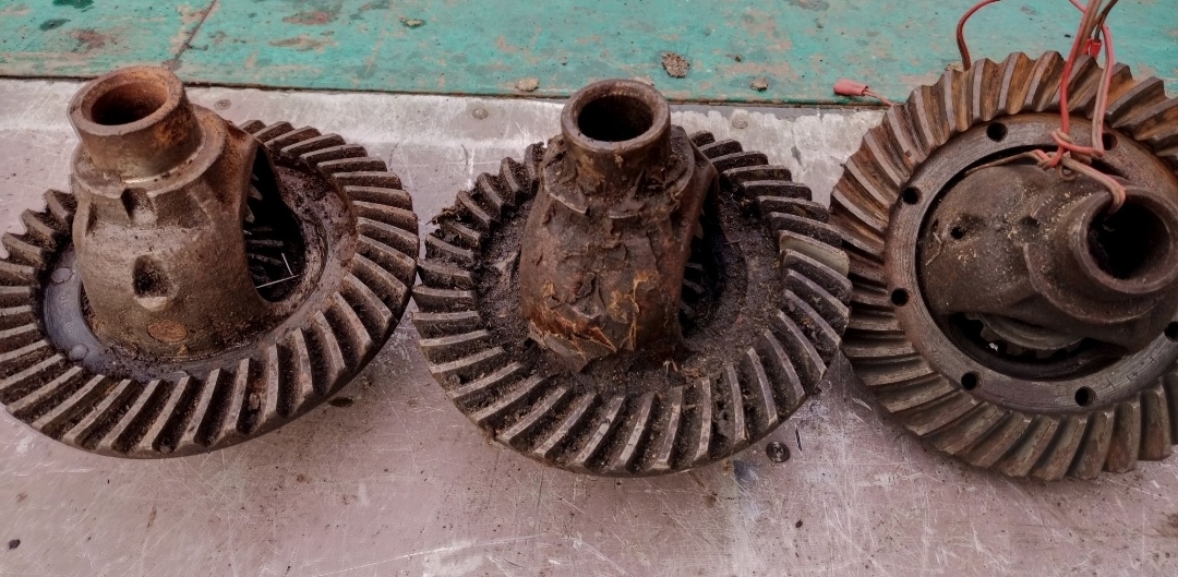

    Отже, все почалось з того, що мені запропонували три нових дифференціали від "Вілліс" , ще з часів ленд-лізовських поставок.
    Було прийнято рішення їх придбати.
    Двоє з них пішли в проект, на обидва моста

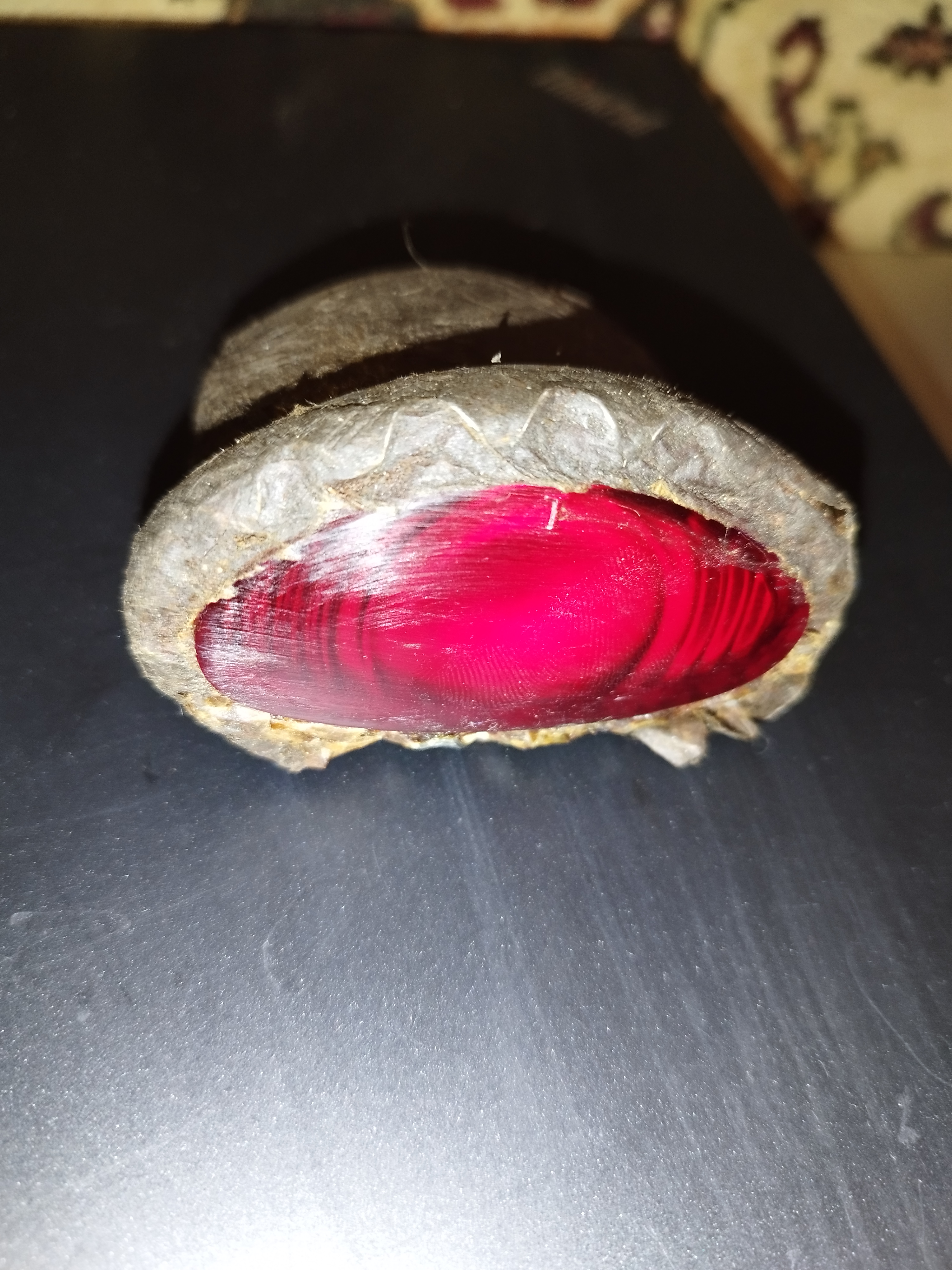

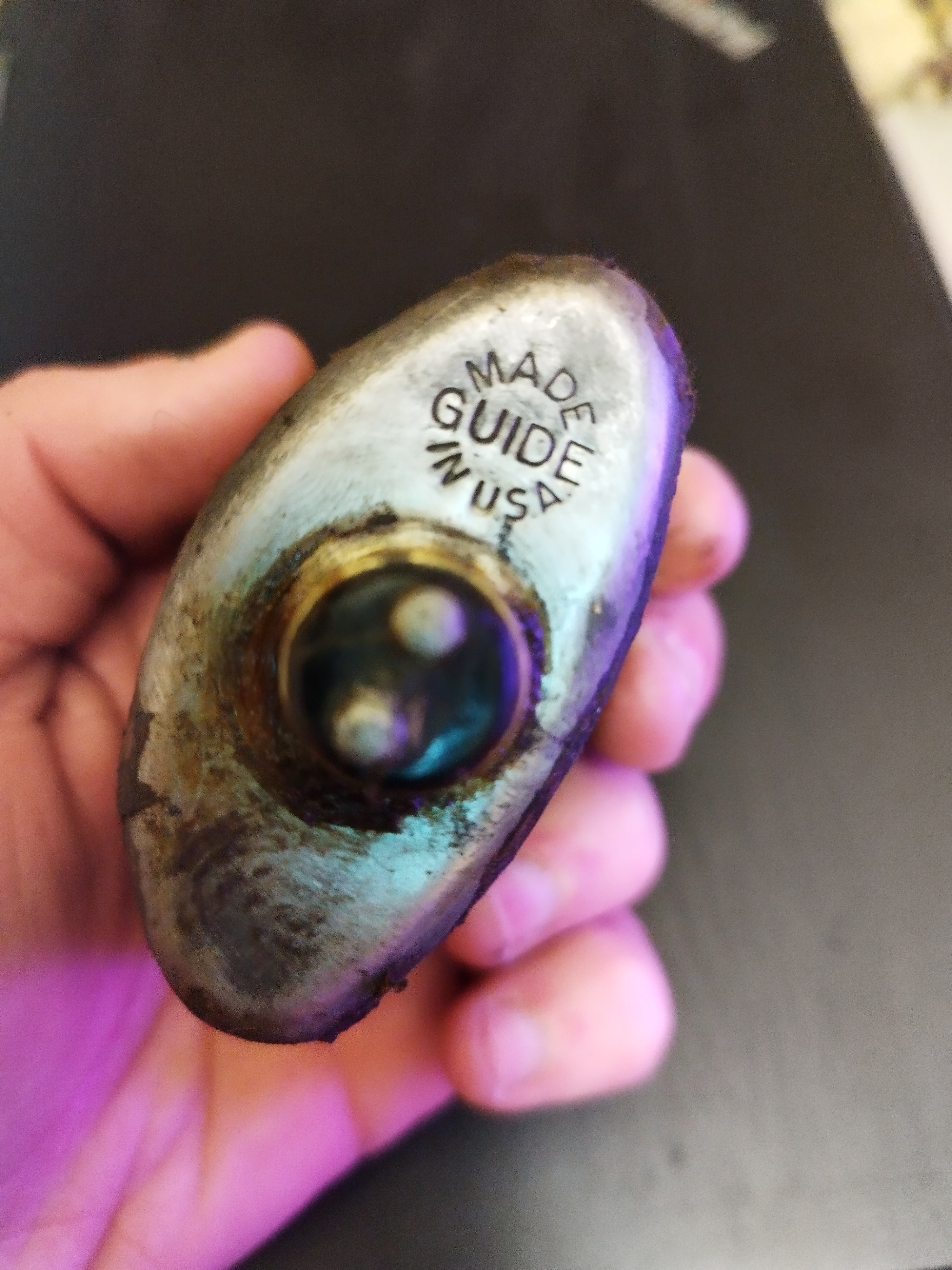

    Наступна деталь була приємних подарунком від одного відомого й поважного форумчанина (без попередньої згоди його дані не називатиму,велика дяка йому й щира повага)- так в проекті зявилась вставка до заднього ліхтаря,оригінал збережений дбайливо до цього часу.

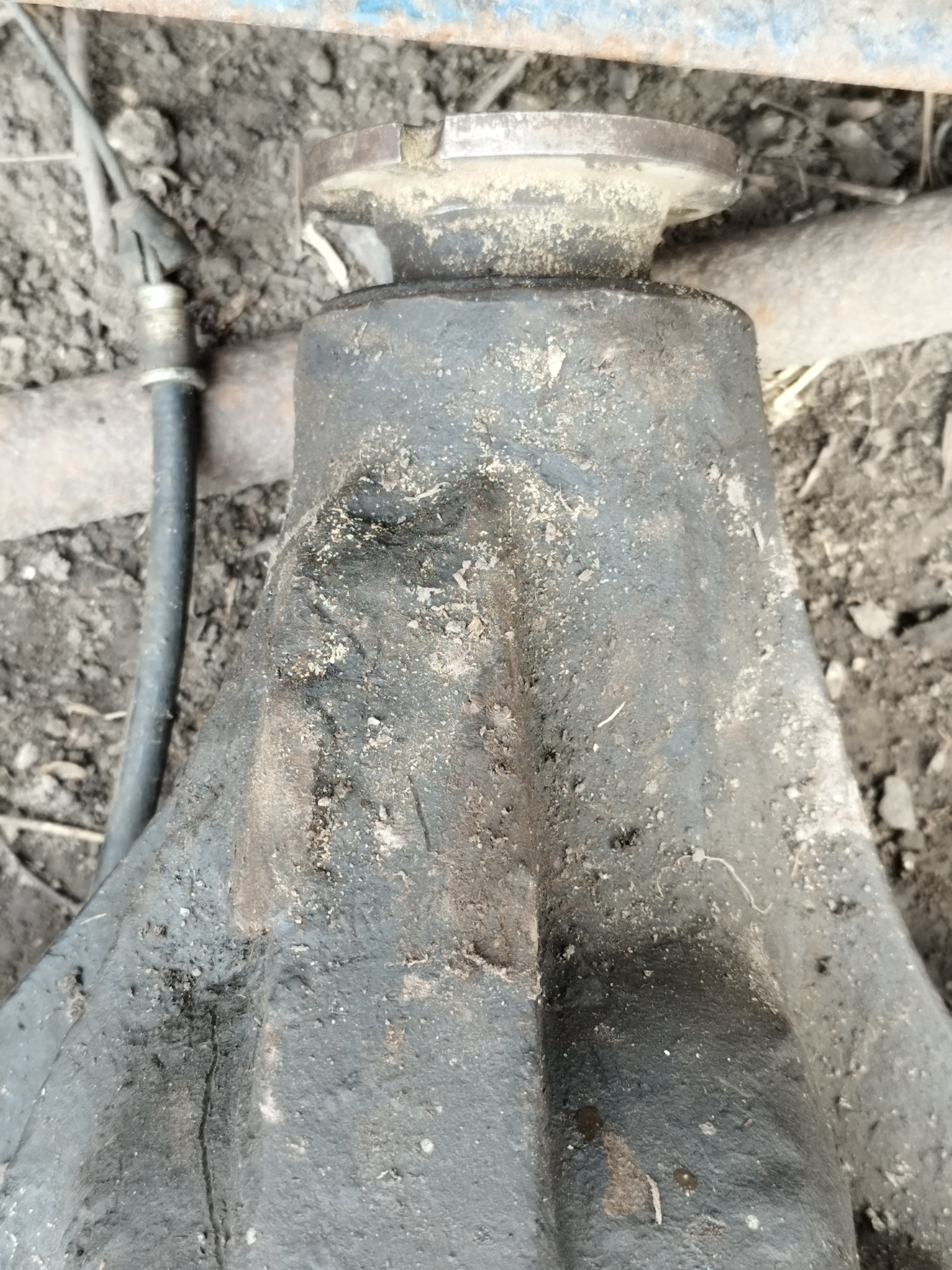

    Наступним етапом була неплановане придбання заднього "заколхоженого" моста.
    Основною причиною його придбання було те. що він родом з мого невеликого міста і є частиною його післявоєнної сторії.
    "Колхоз" полягав в встановленні на ступиці проставок (стояли диски від "Гранд Черокі"), попереднім власником обварені проставки до ступиці та пересверлені отвори .
    Міст потребував відновлення і заміни деталей на більш оригінальні ззовні

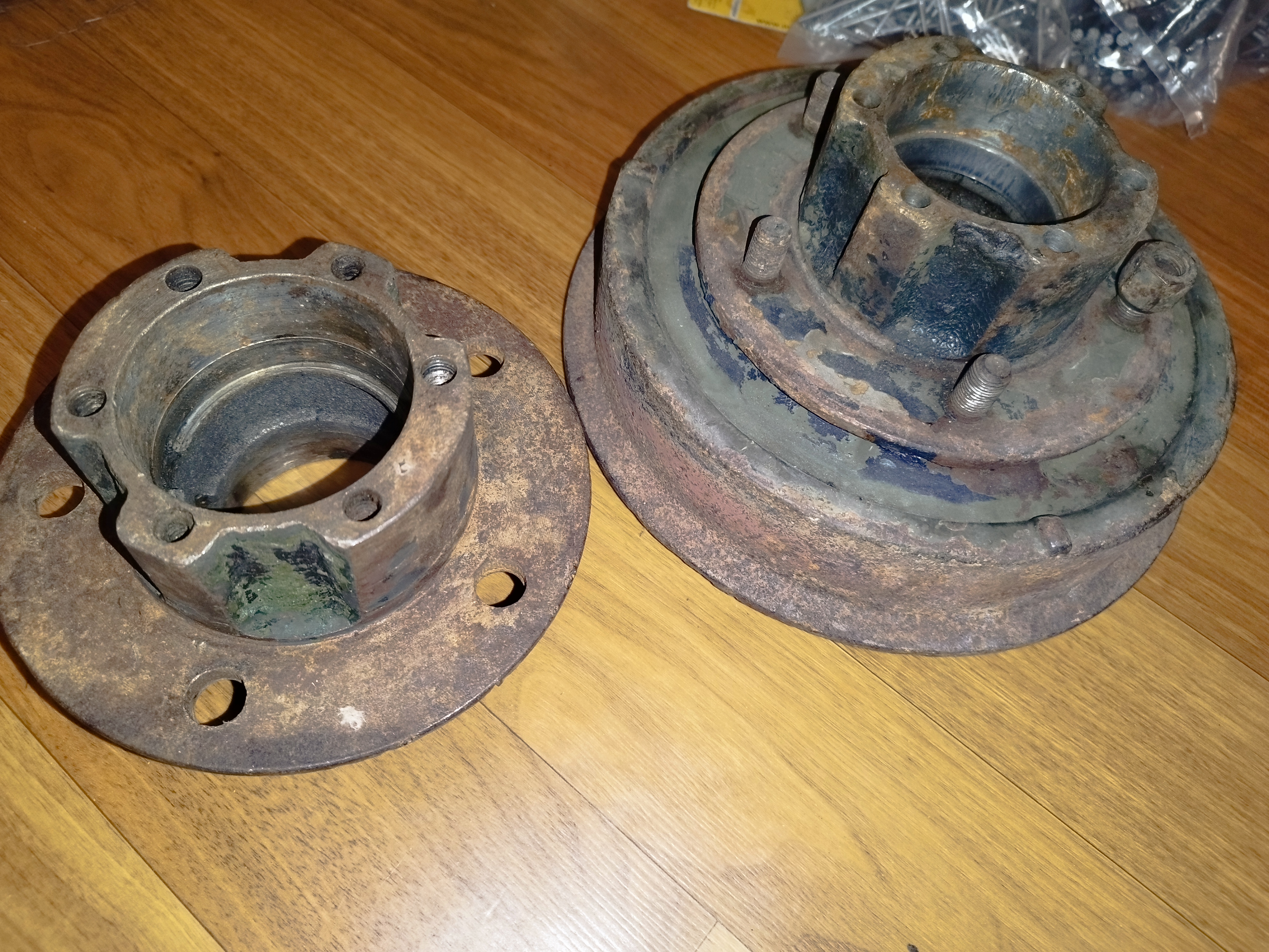

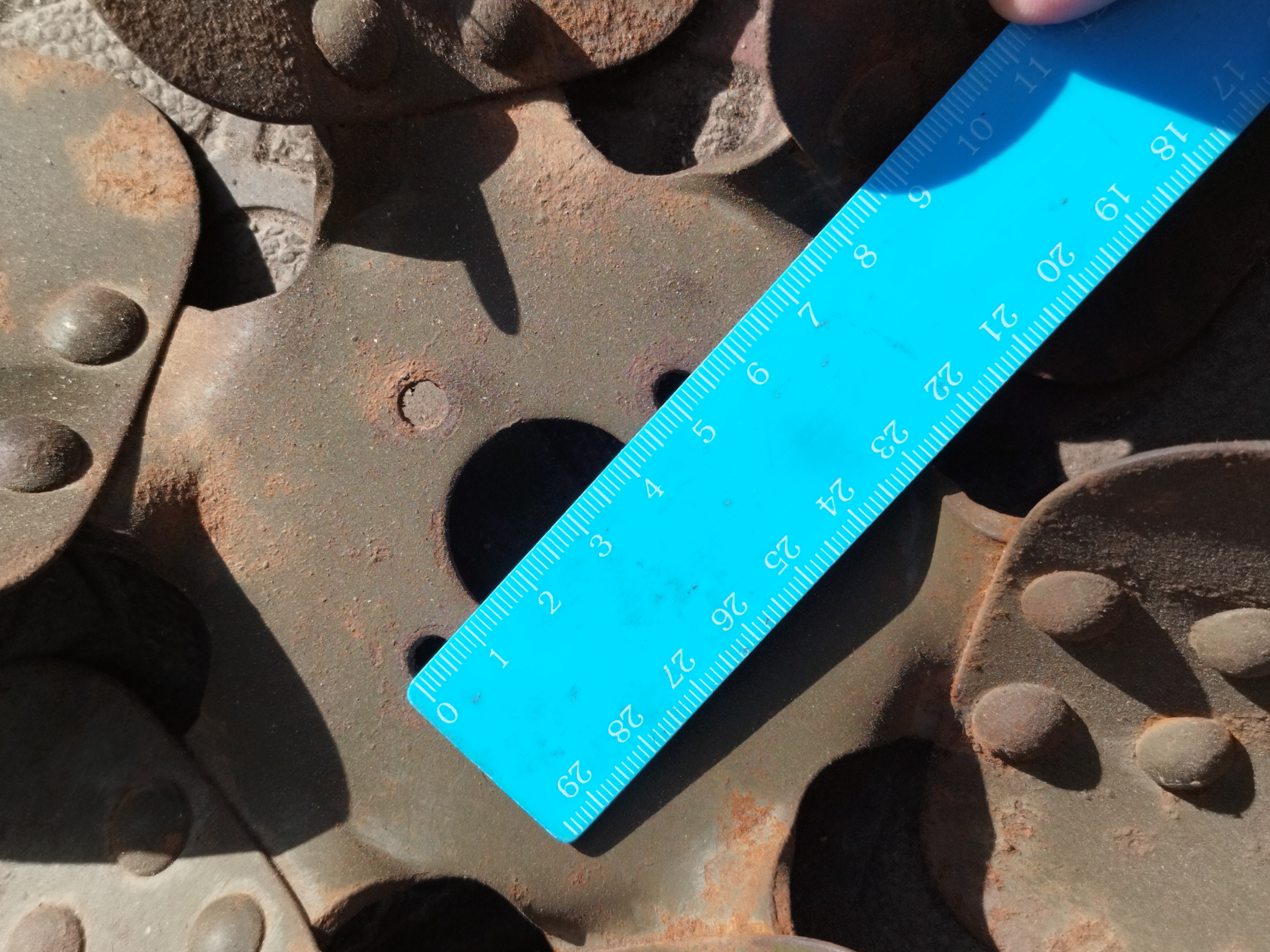

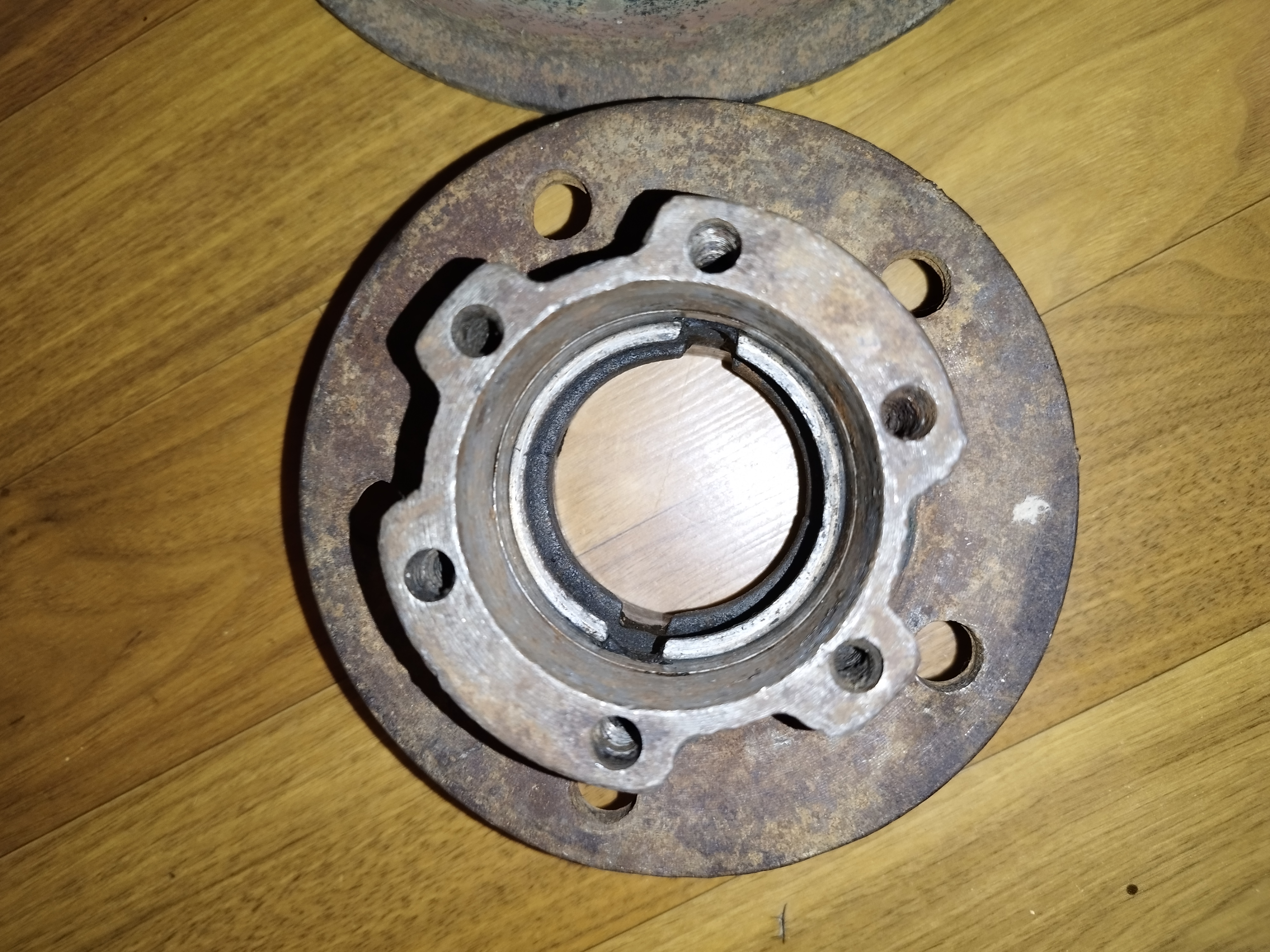

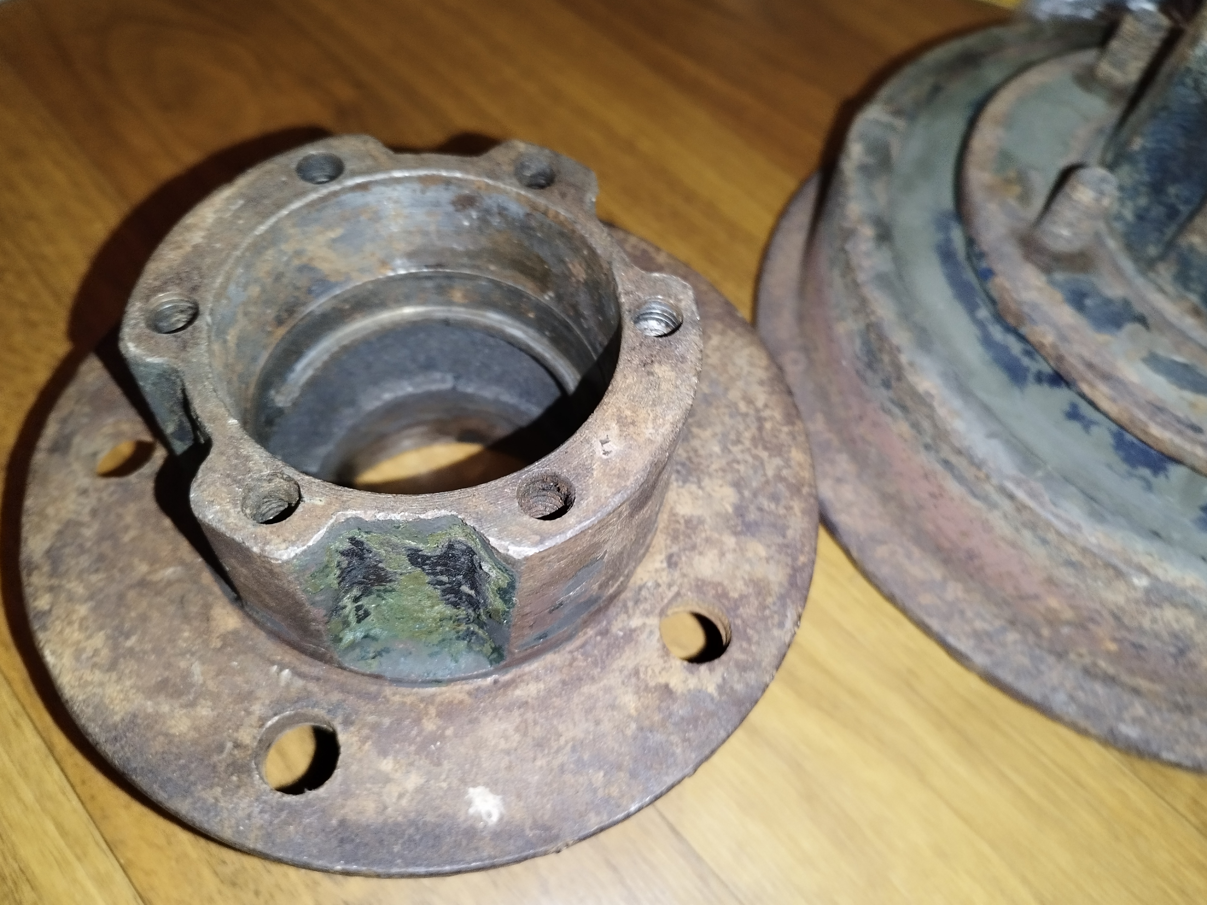

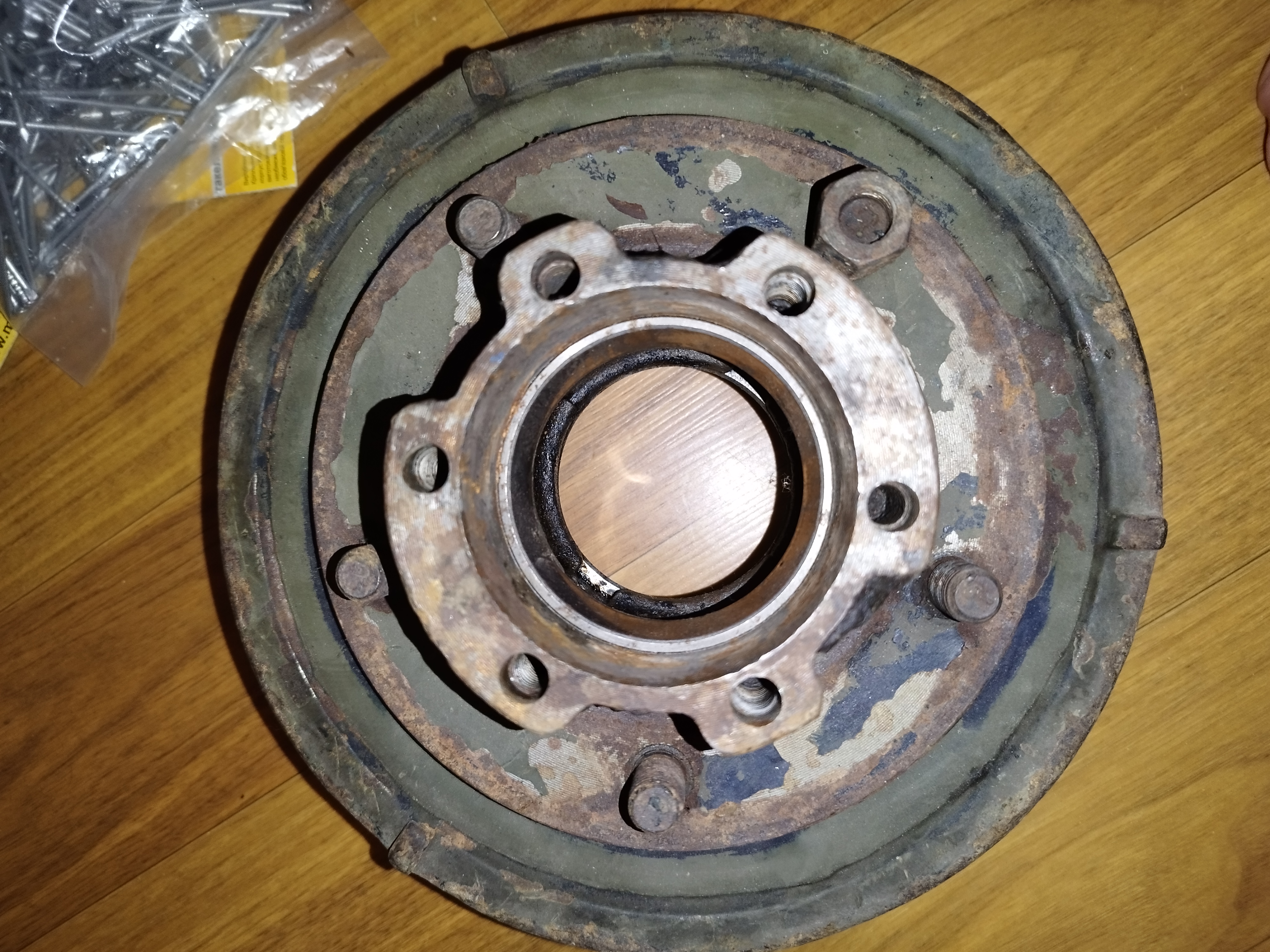

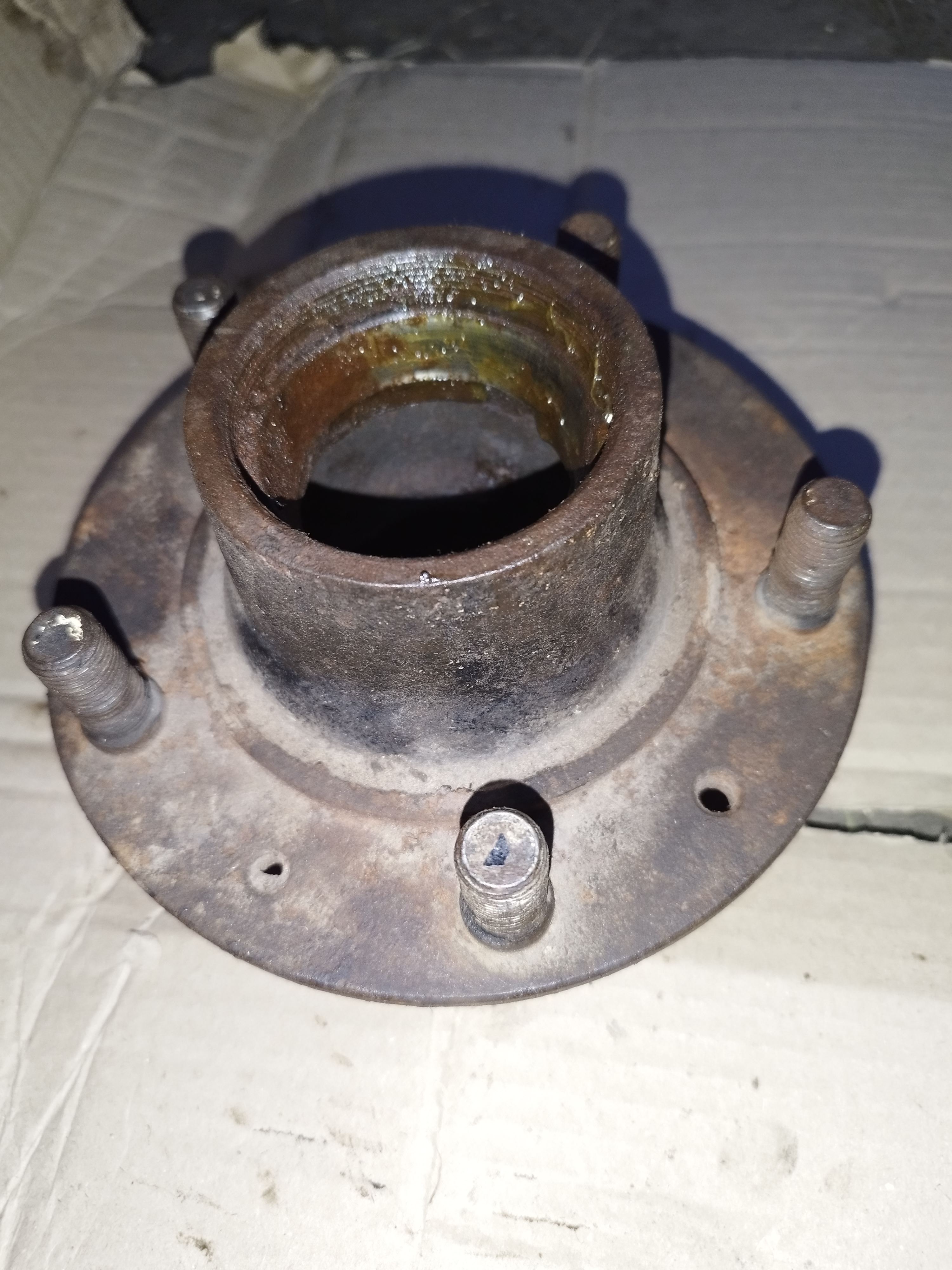

    Далі для виправлення вказаних недоліків були придбані ступиця та із іншою ступицею, яка була в зборі з барабаном :
    Миша-Клад, ded72, gall 83 та 7 іншим подобається це.

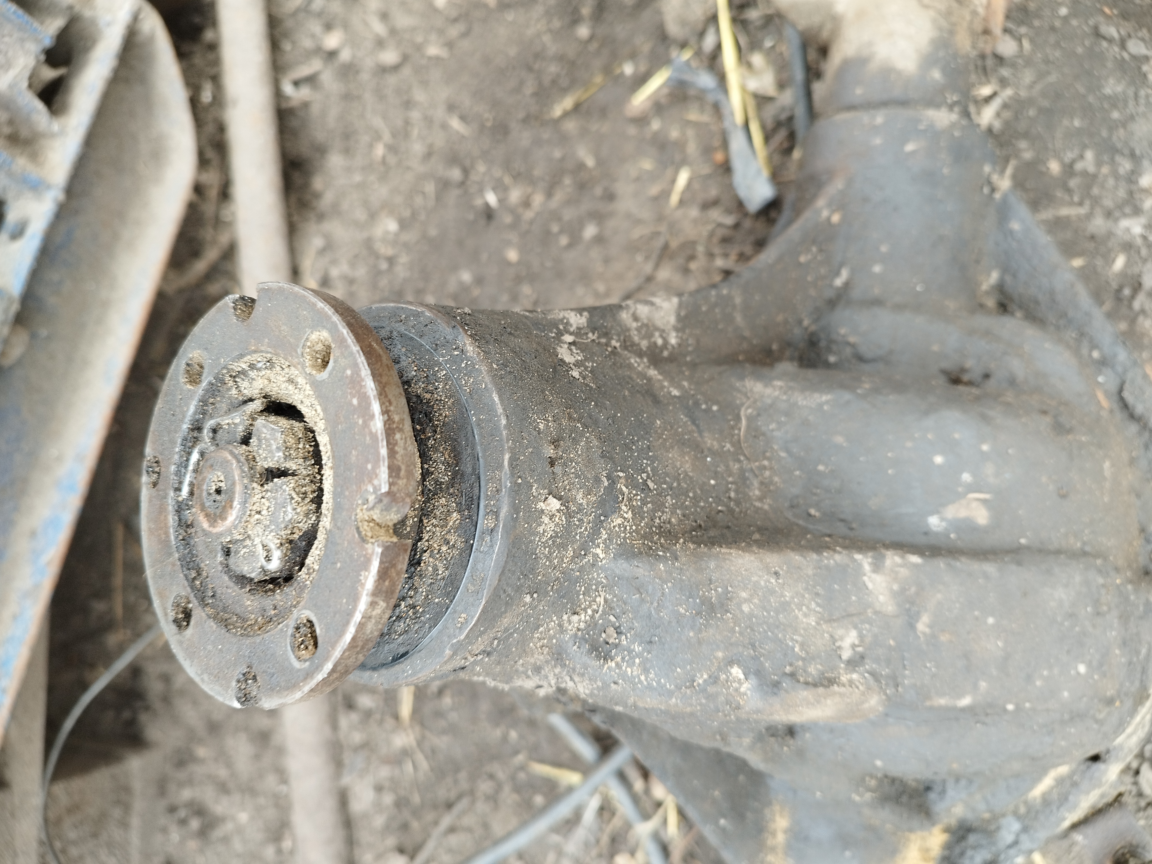

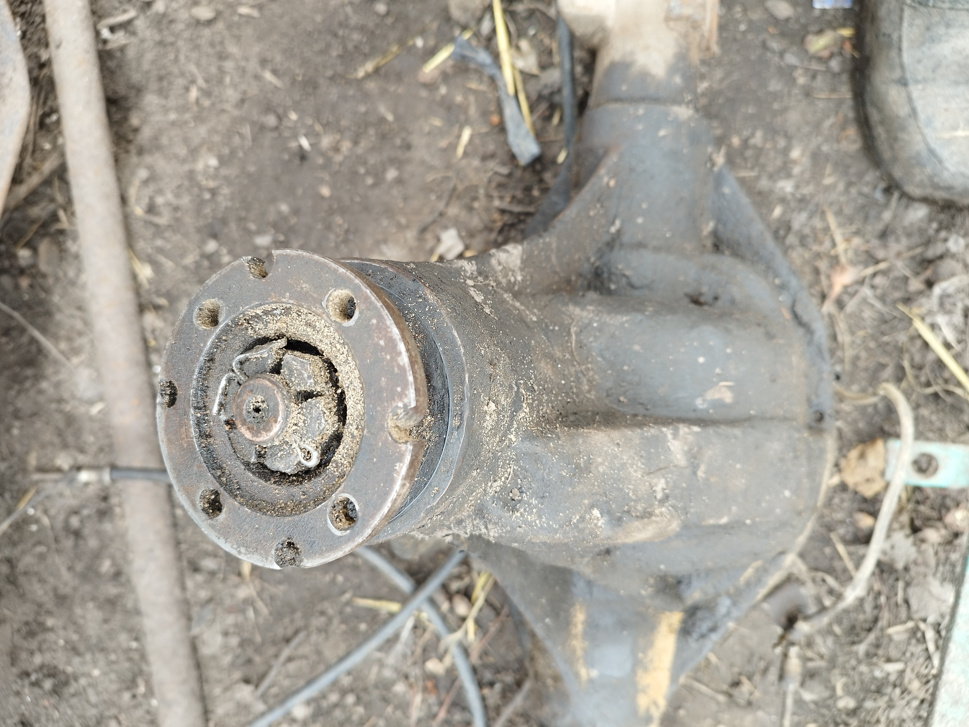

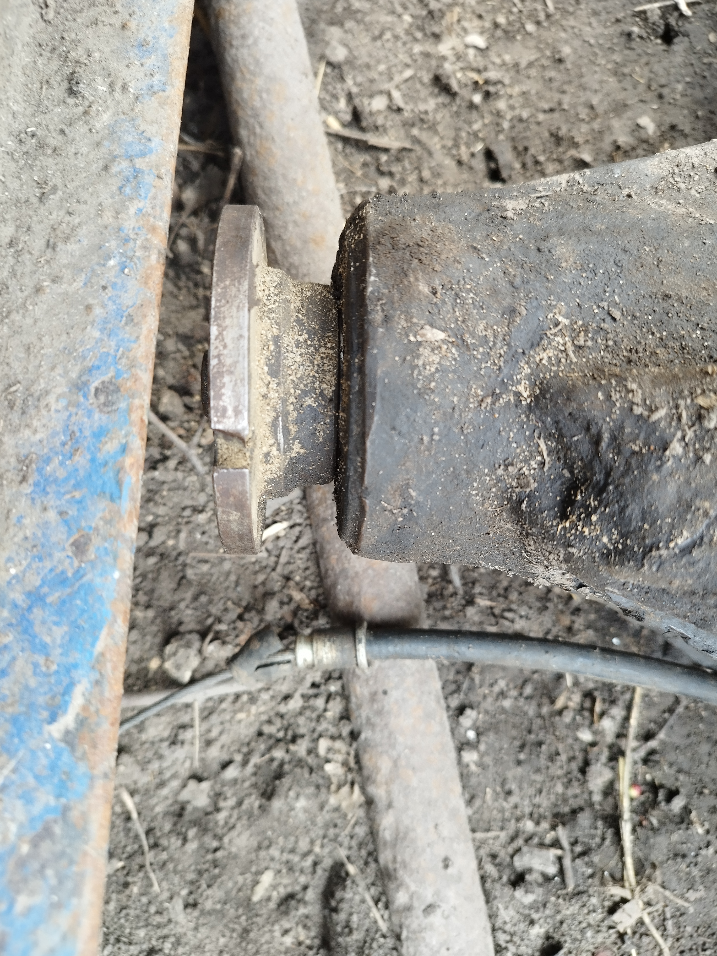

  7. Yufros
    Yufros Stabsfeldwebel
    880
    г.Киев

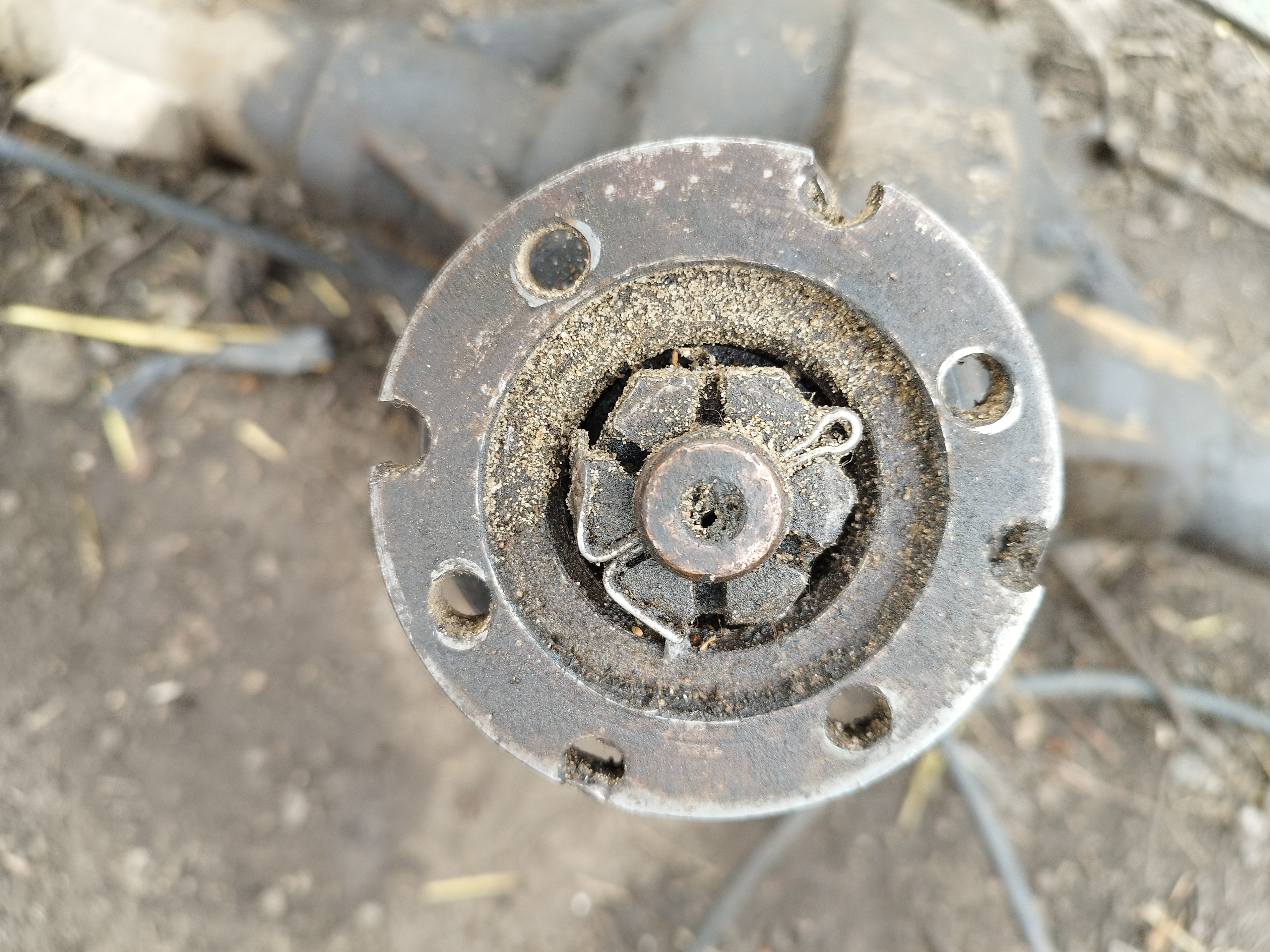

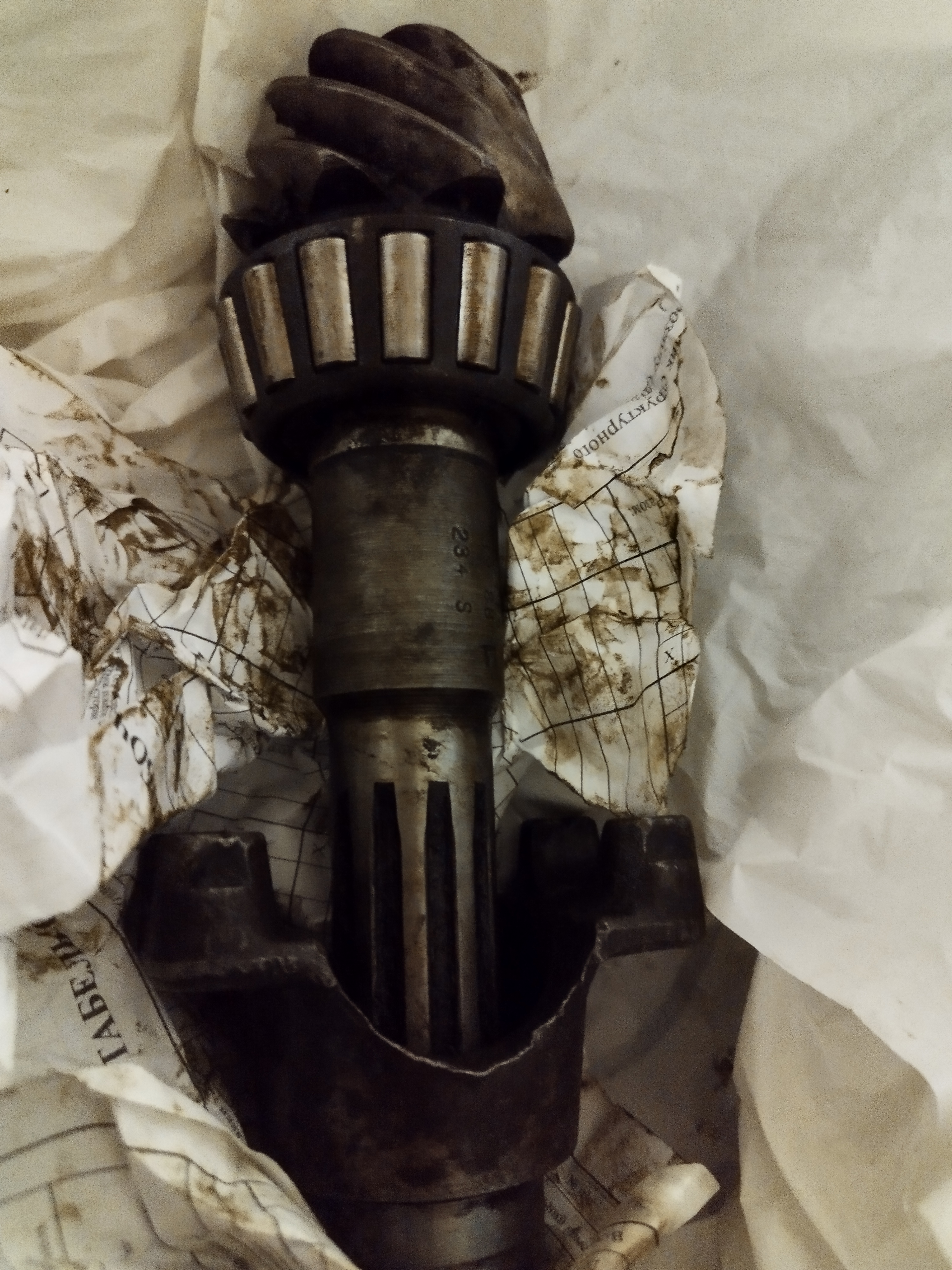

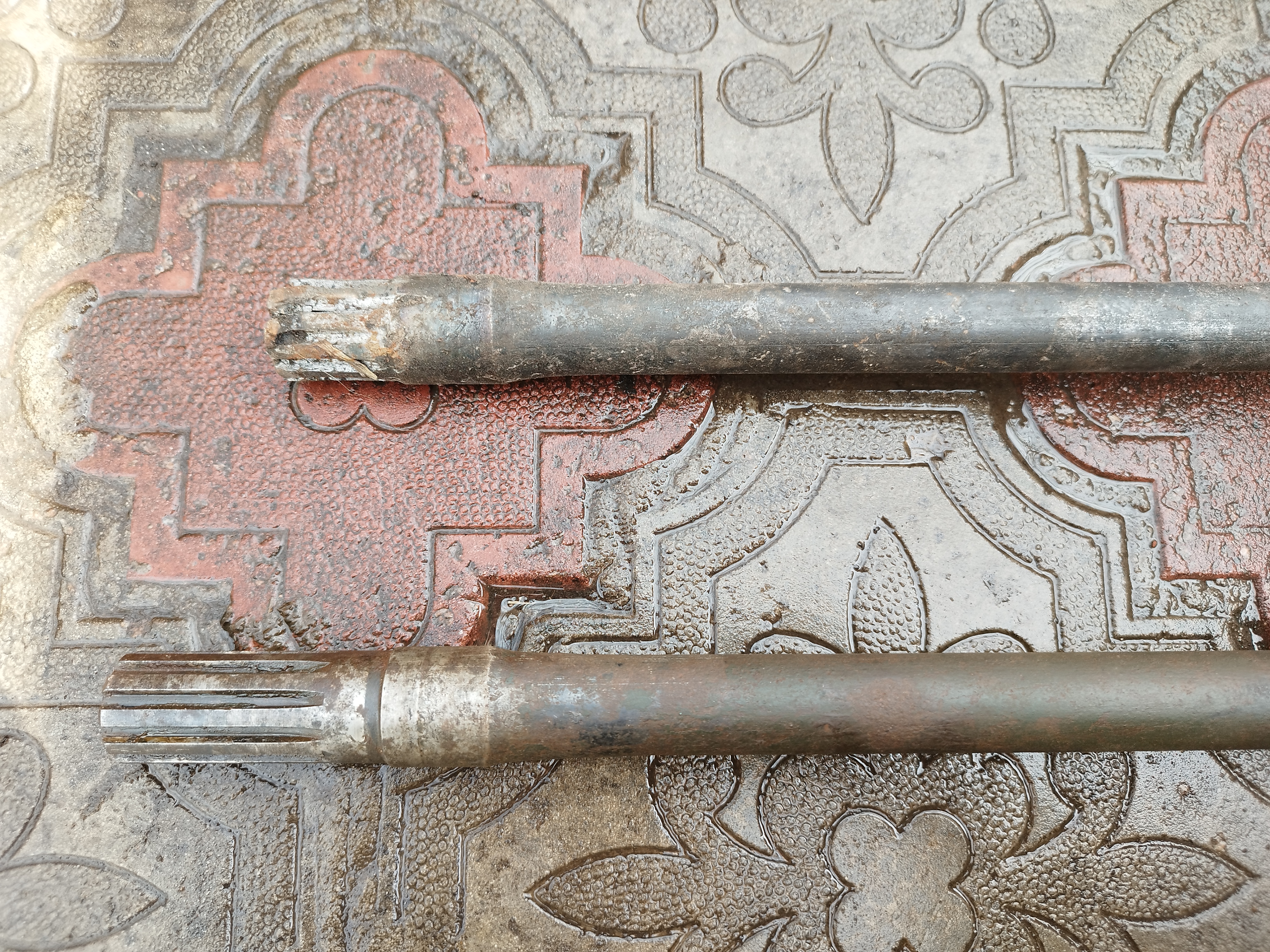

    Внаслідок того, що на вказаному мосту були колеса більшого розміру, взимку при підвищеній нагрузці (деталі мені невідомі) в ньому лопнула довга піівісь, при спробі попереднім власником її зварити , при повторному русі вона розламалась , через що міст викинули на свалку історії.
    Були придбані оригінальний новий хвостовик та його привід від кардану (чи як він там називається)
    Булыч, Termit.ua, ded72 та 7 іншим подобається це.

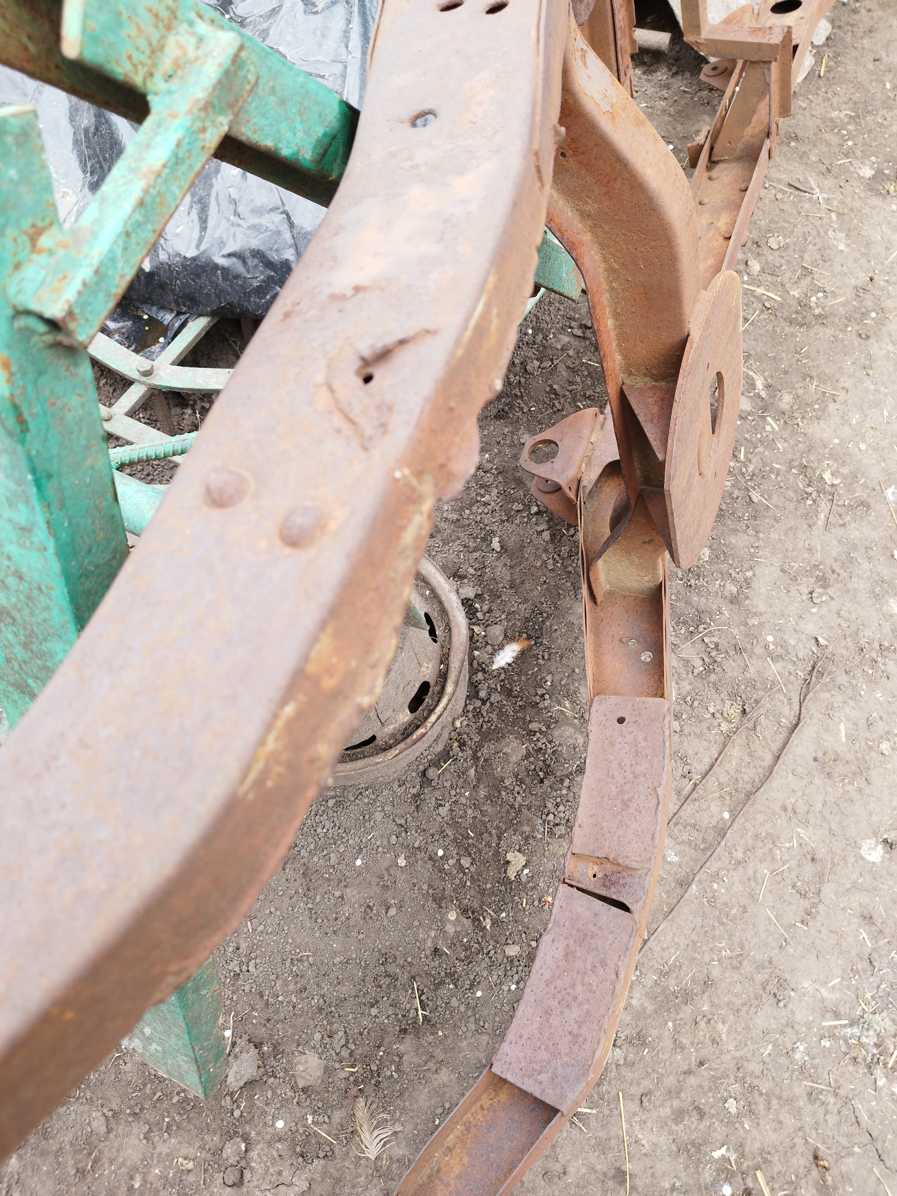

    Збір вищевказаних деталей зайняв близько трьох місяців, з обєктивних причин, в тому числі і фінансових.

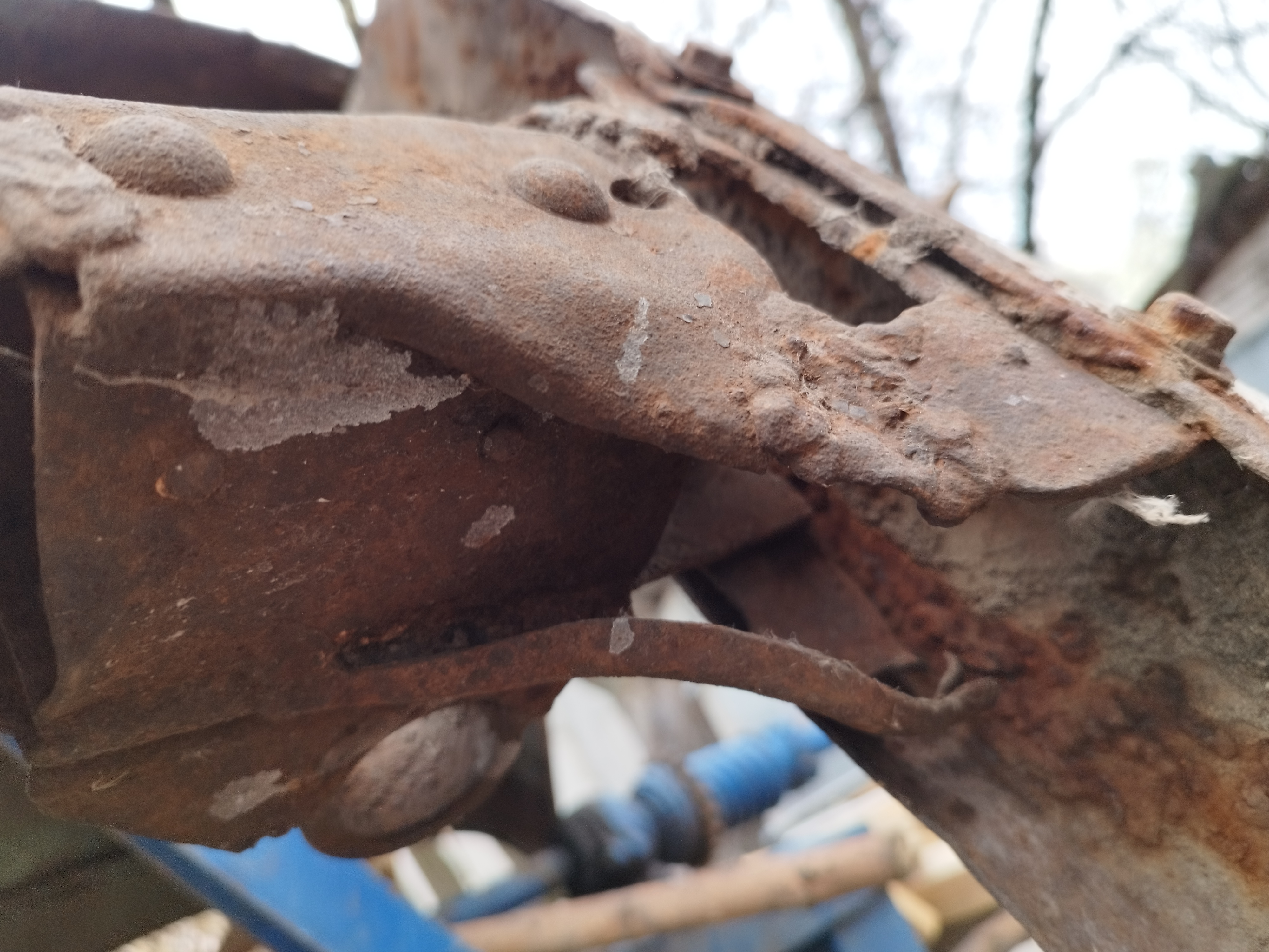

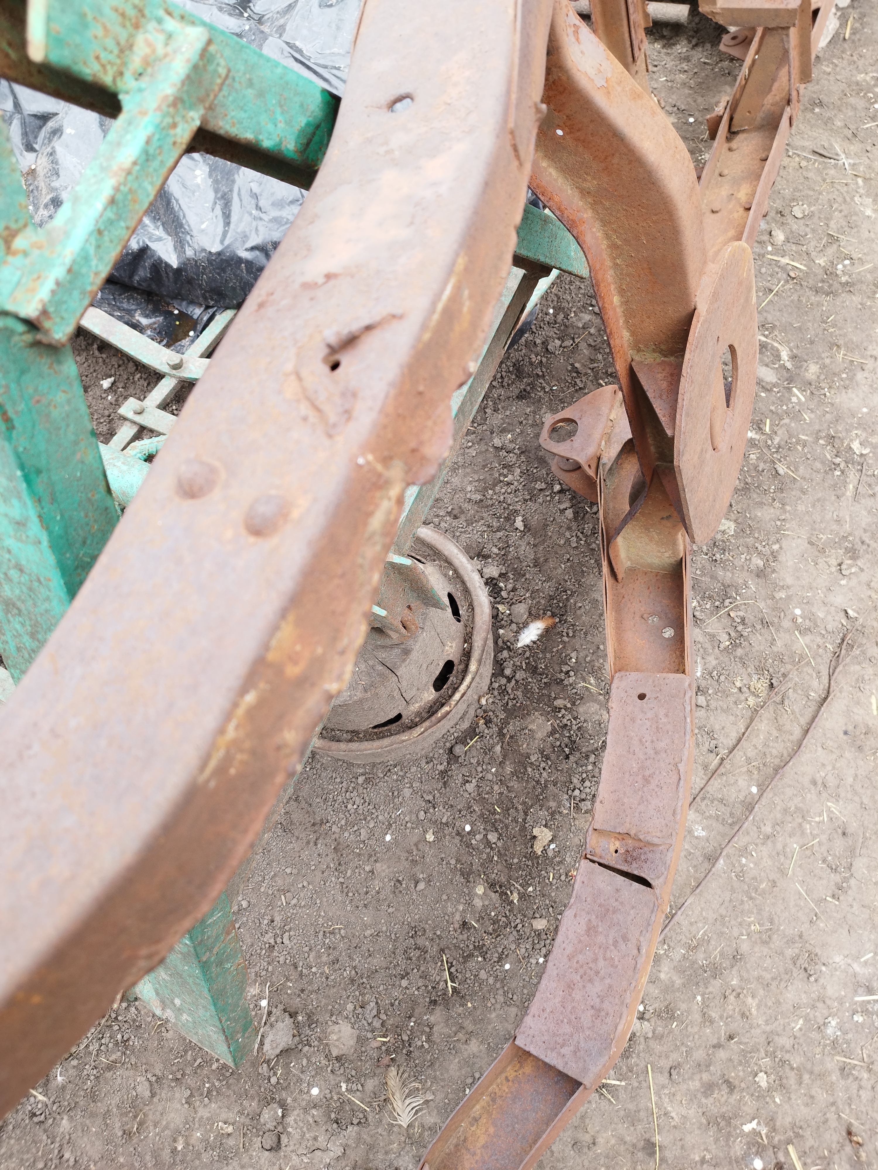

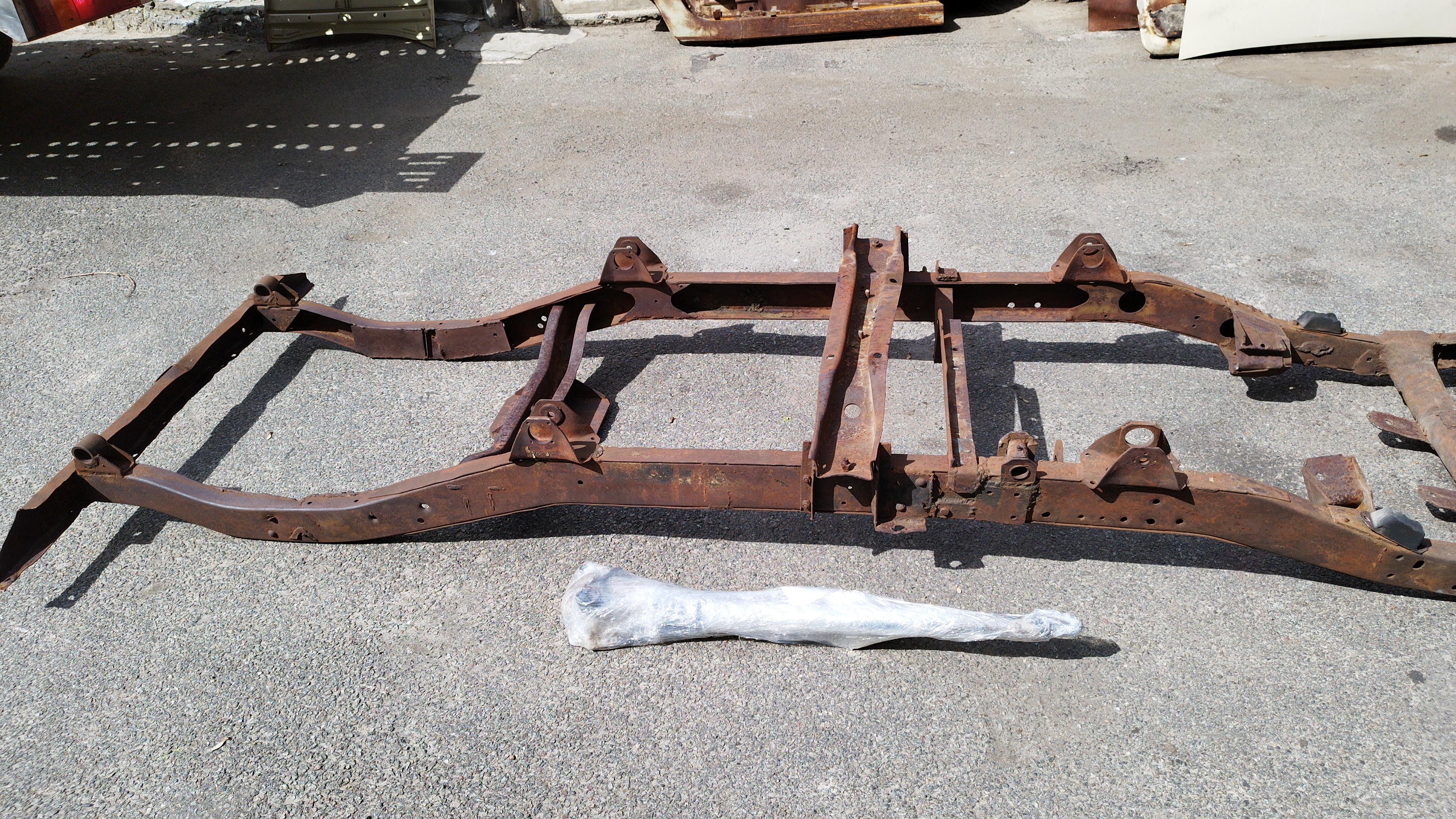

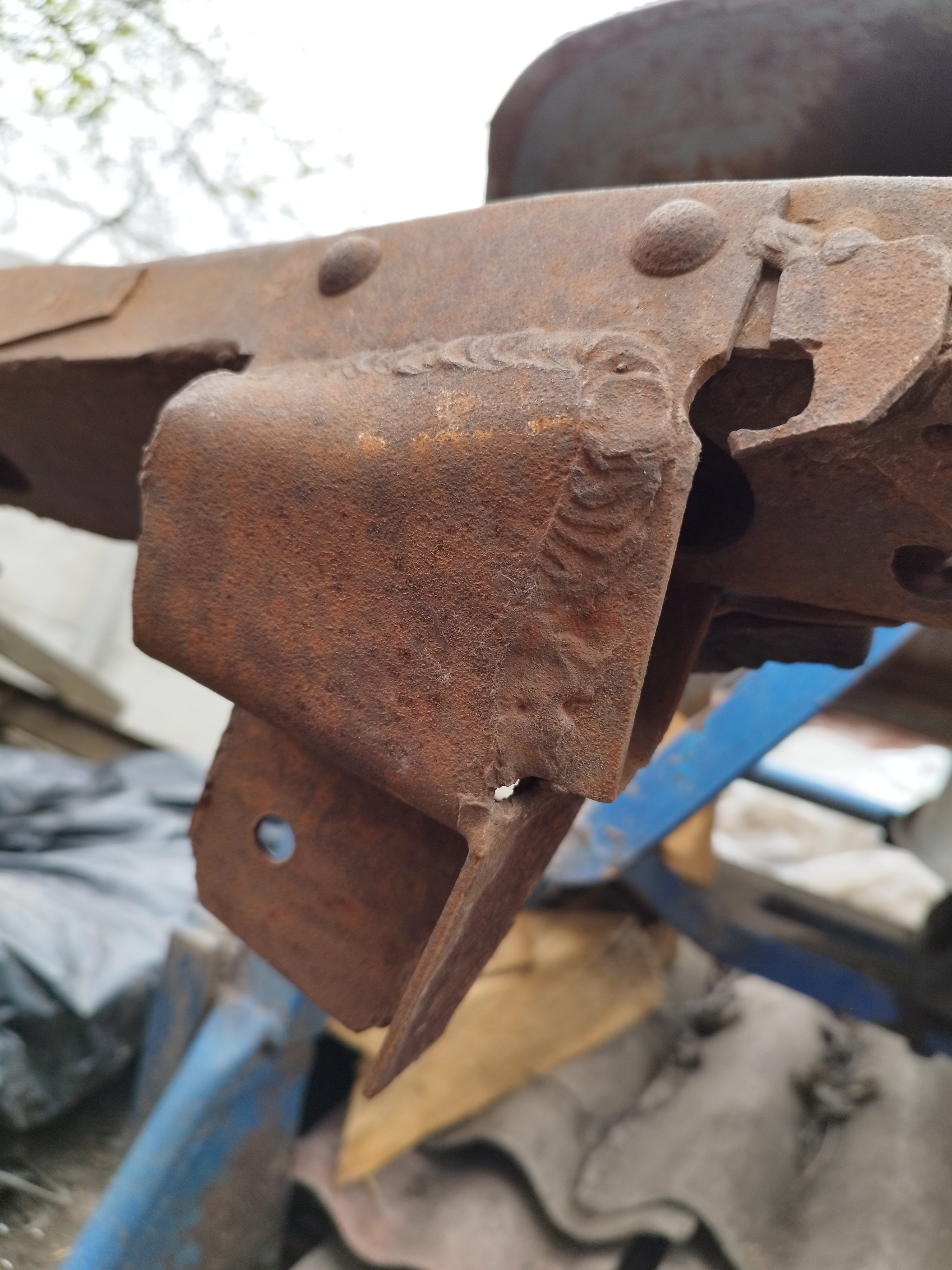

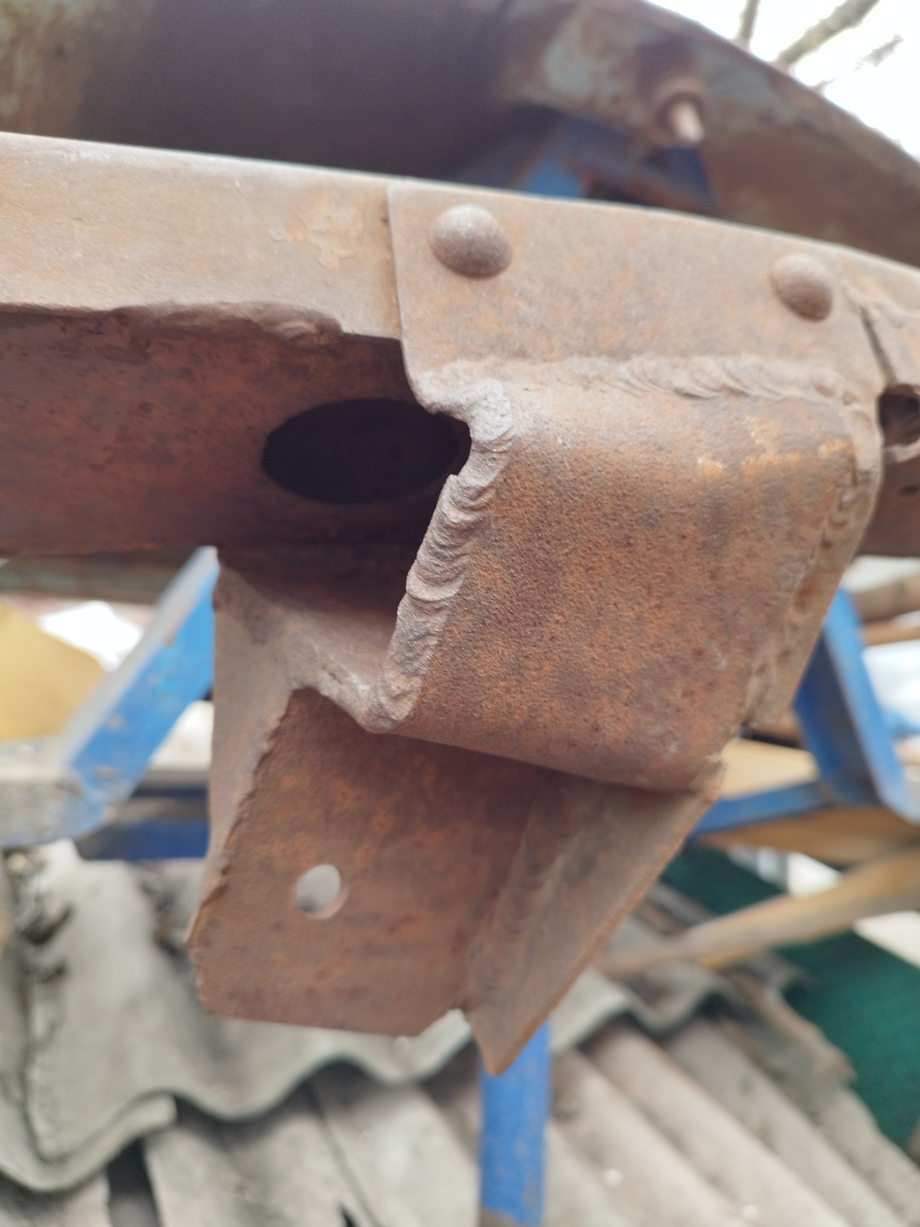

    Наступним придбанням , яке трапилось планово-позапланово, стала купівля "заколхоженої" і втомленної життям рами, до якої будуть докладатись руки ще не один місяць
    Миша-Клад, Topaz81, ded72 та 10 іншим подобається це.

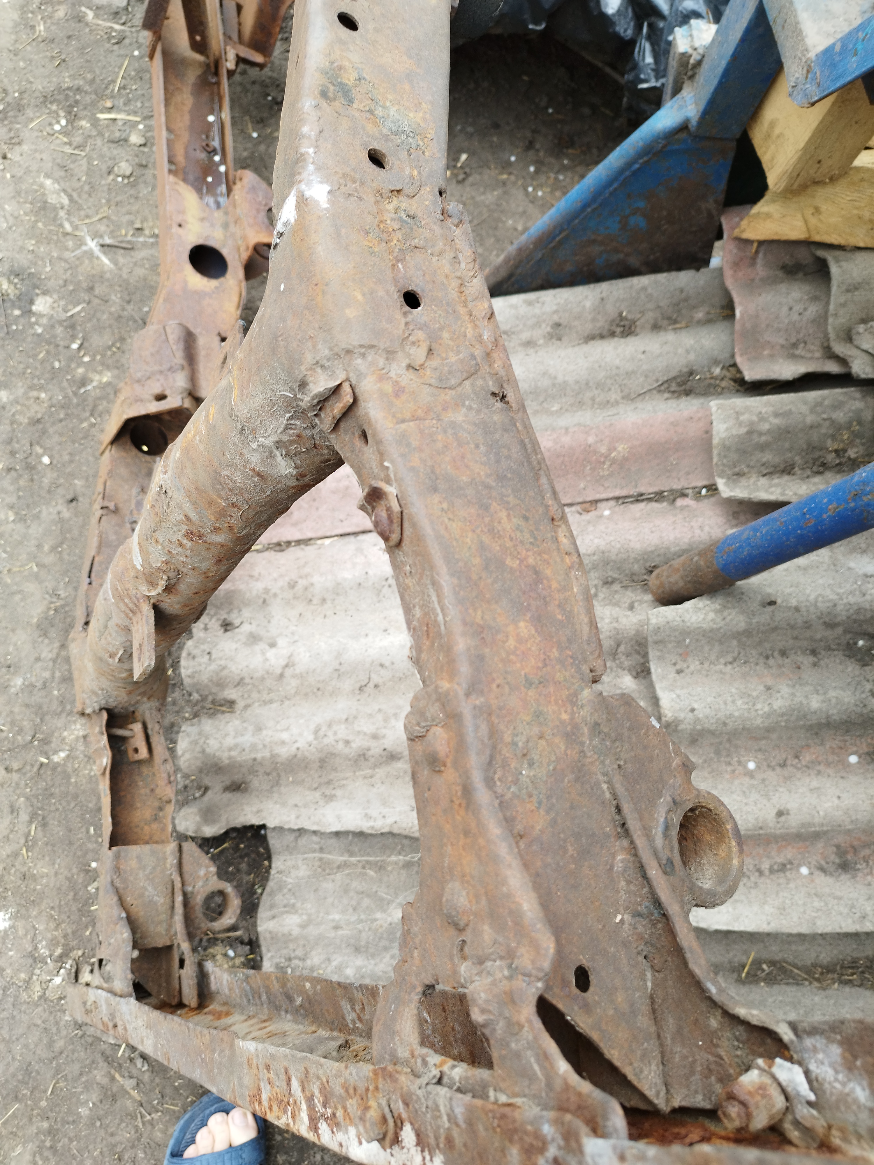

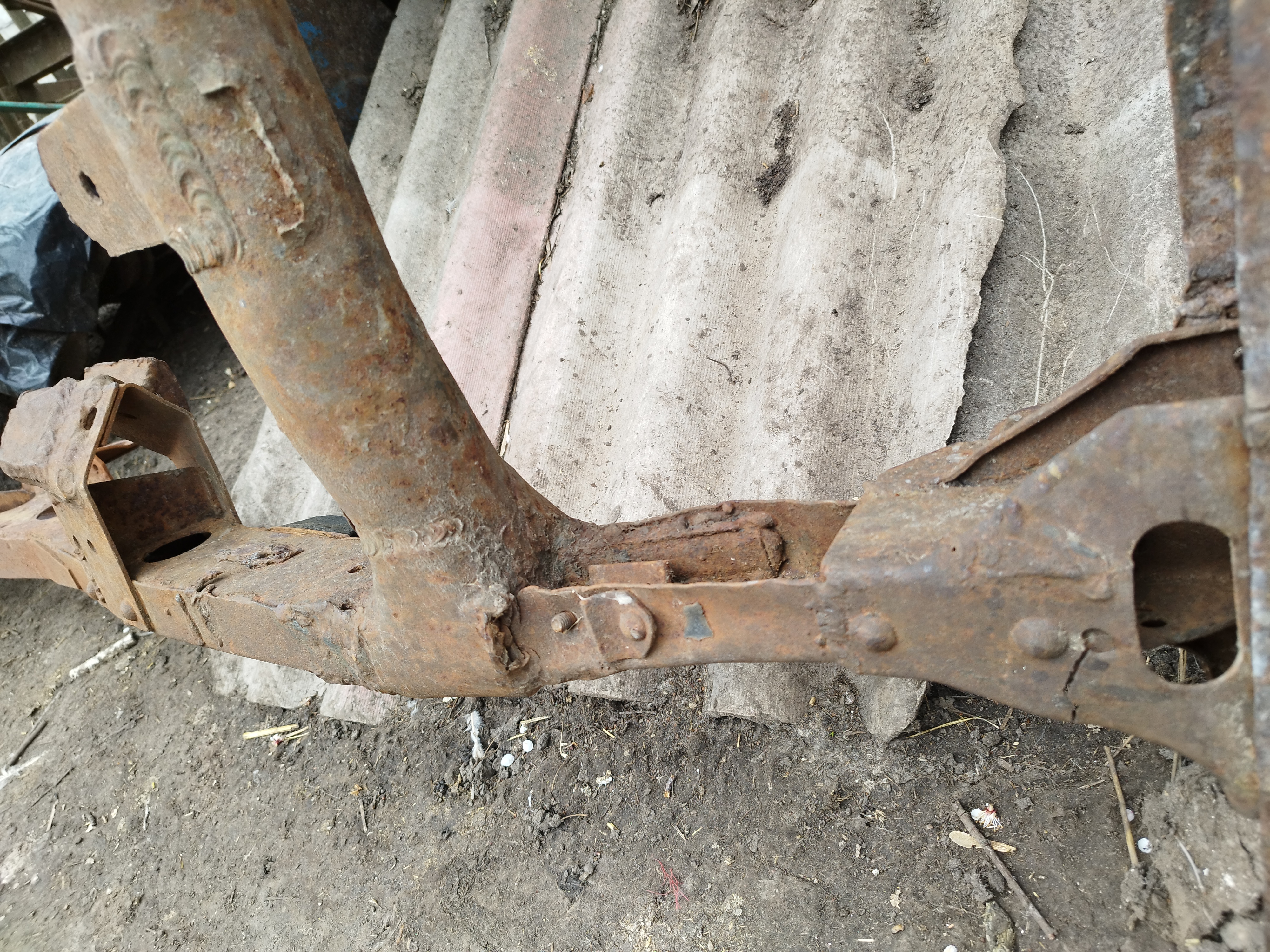

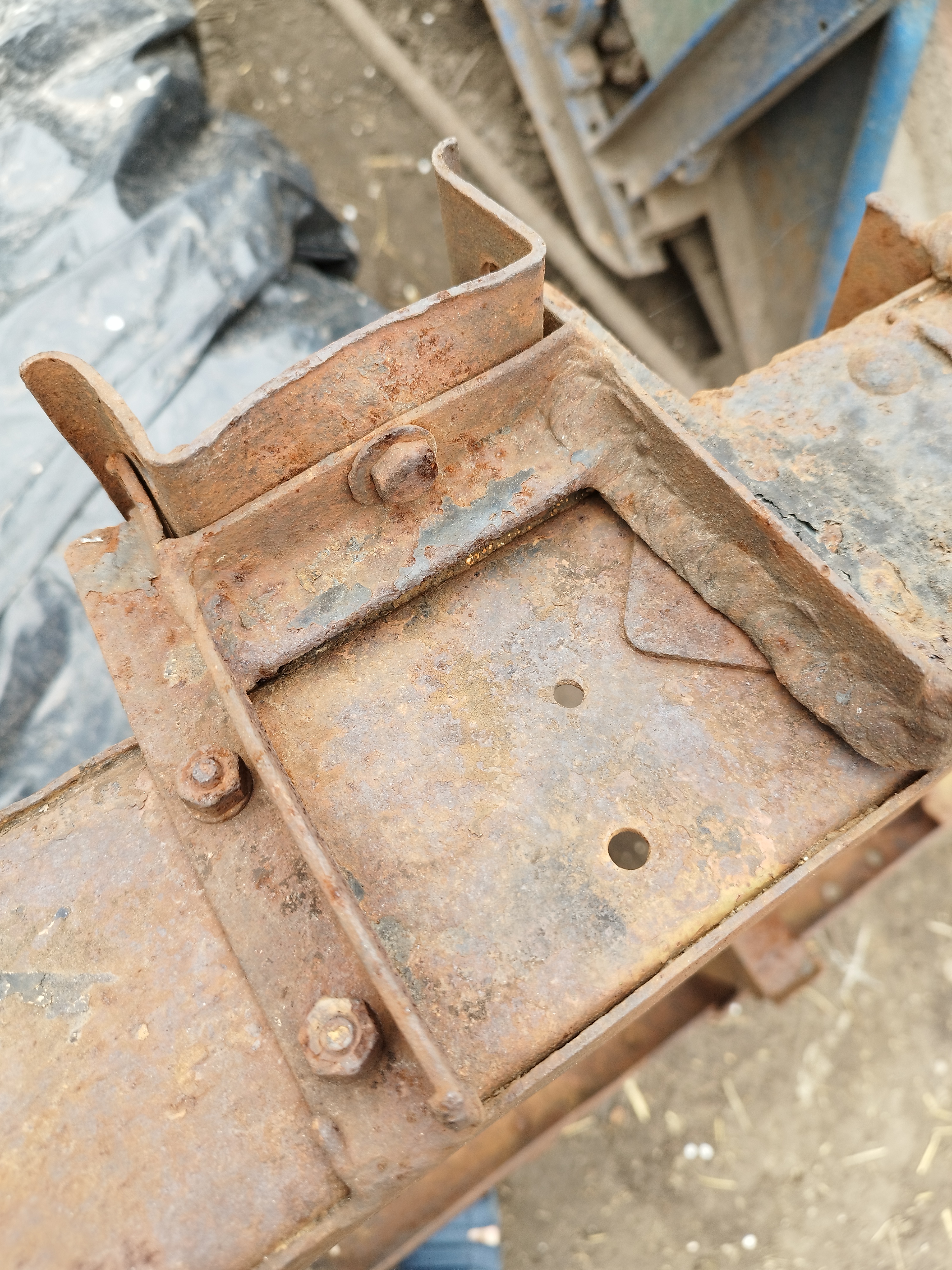

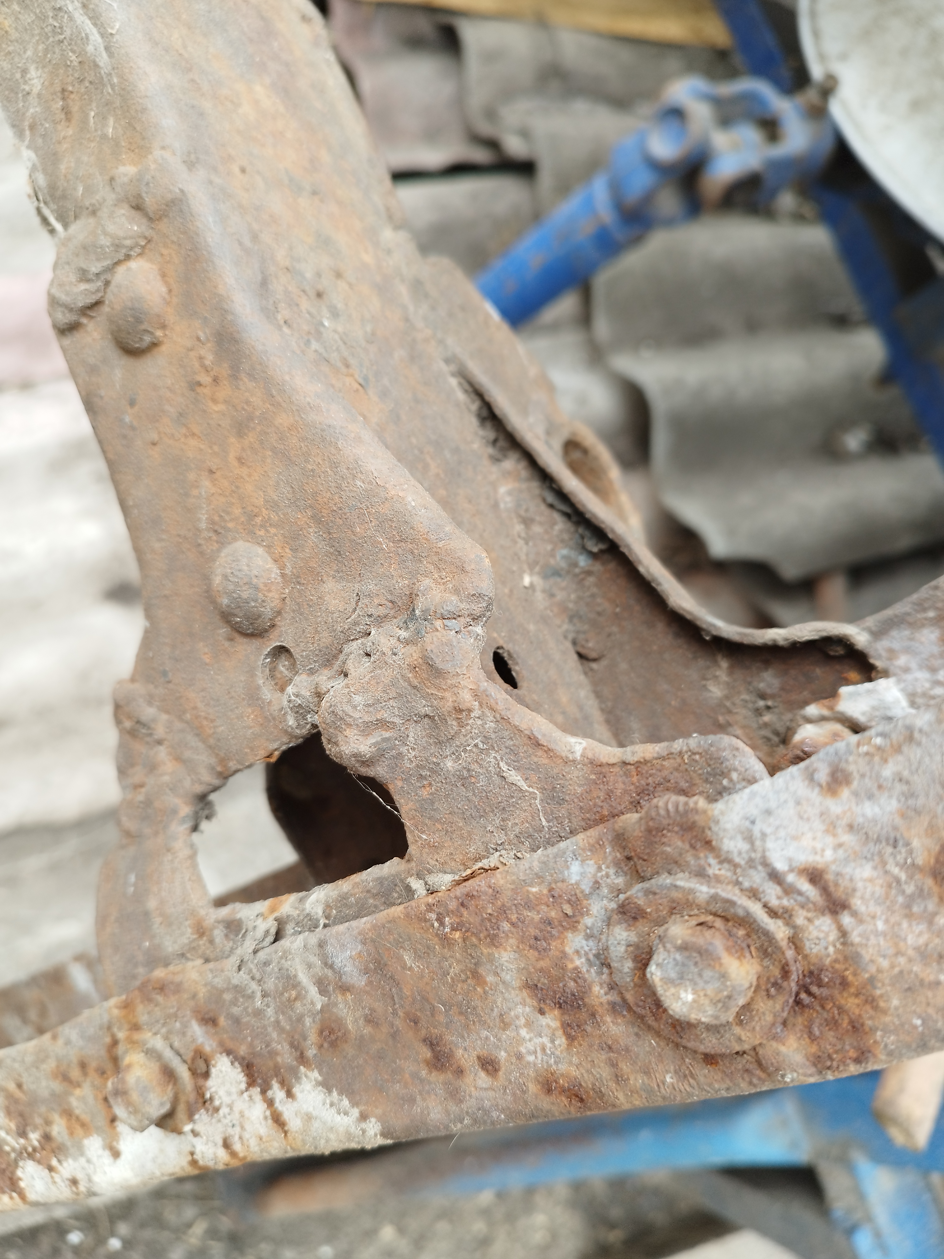

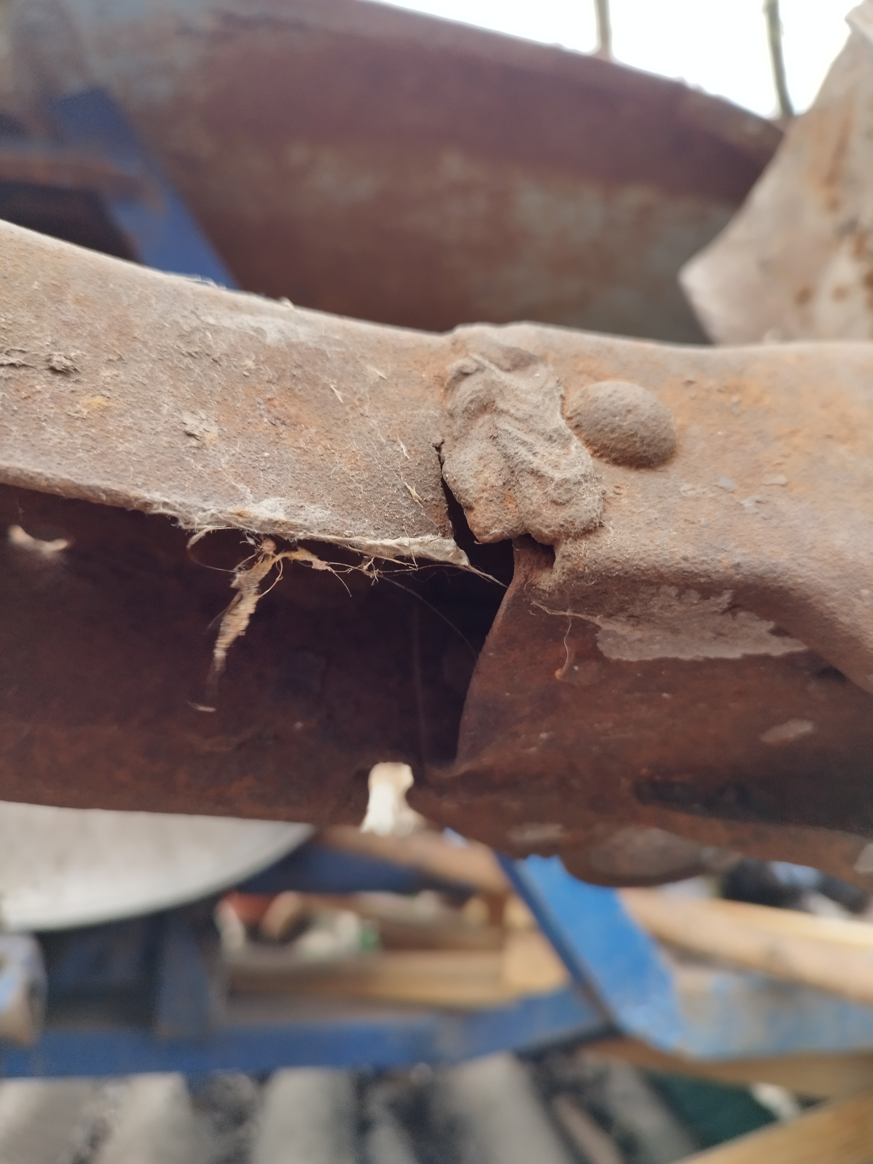

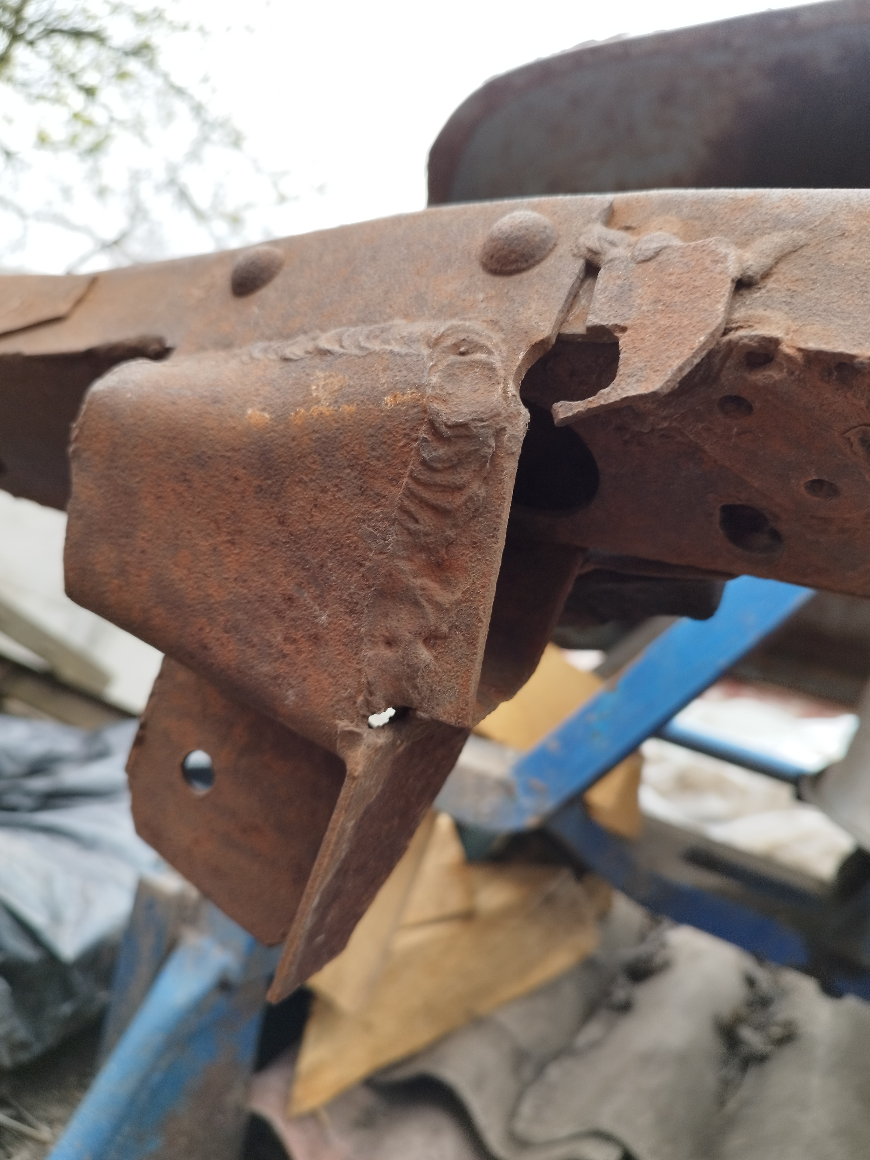

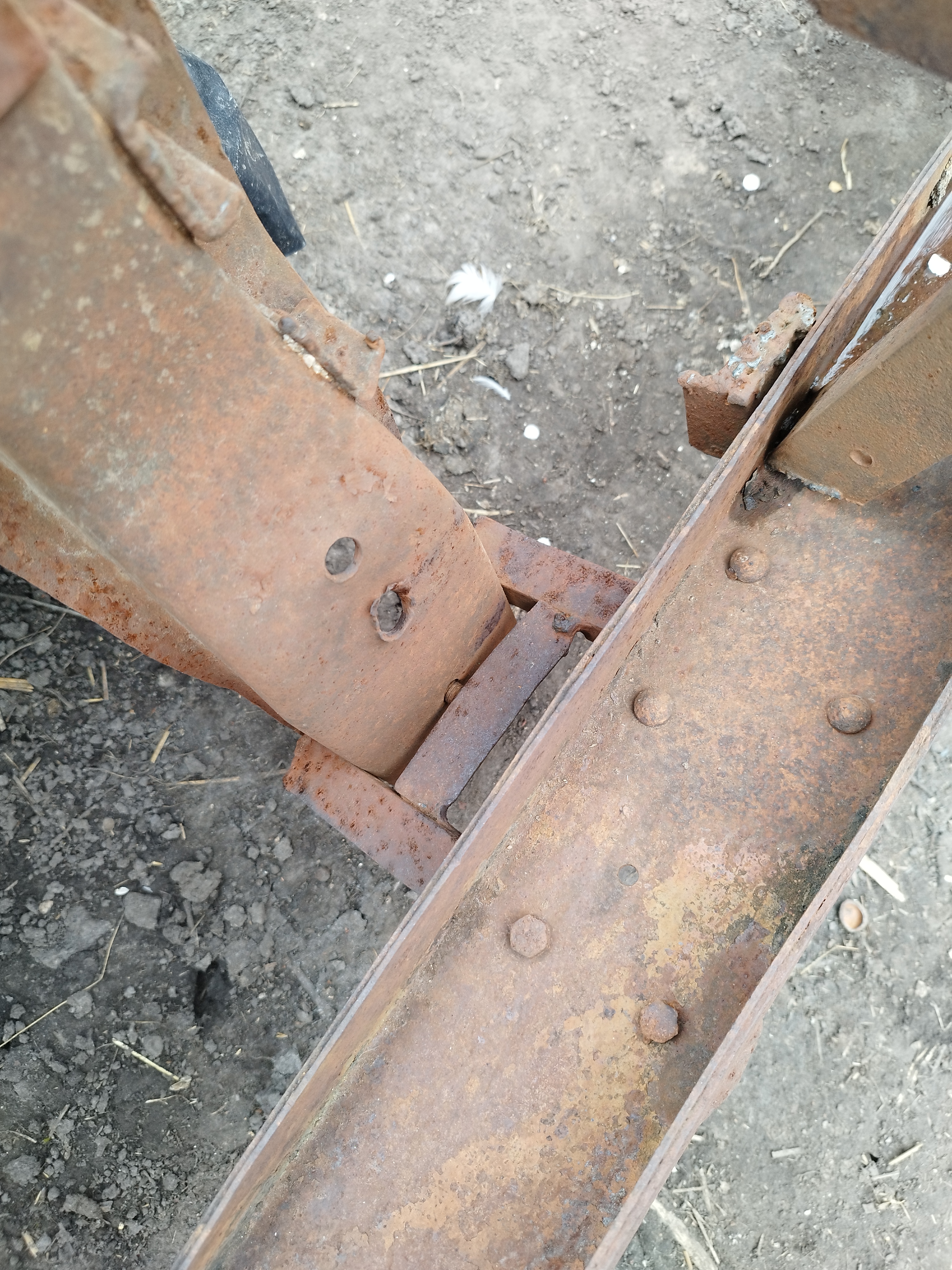

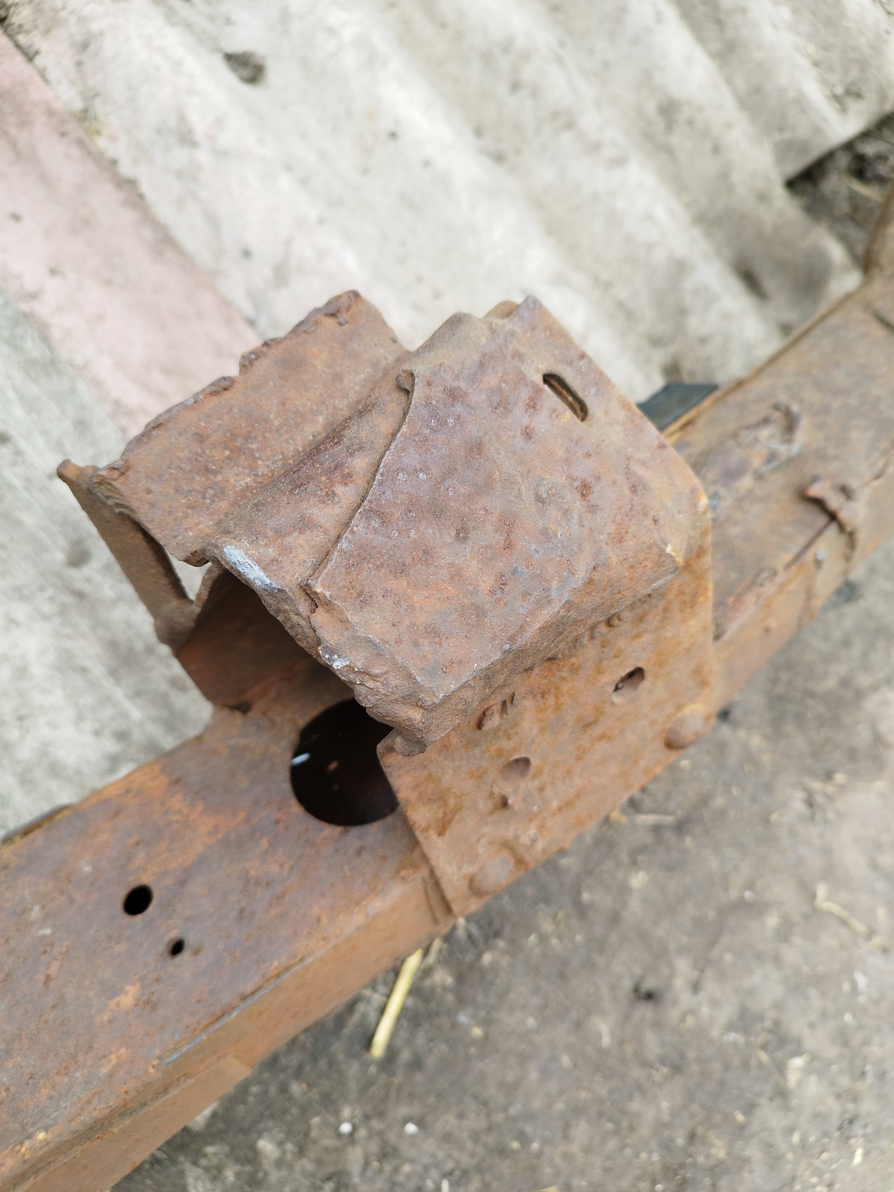

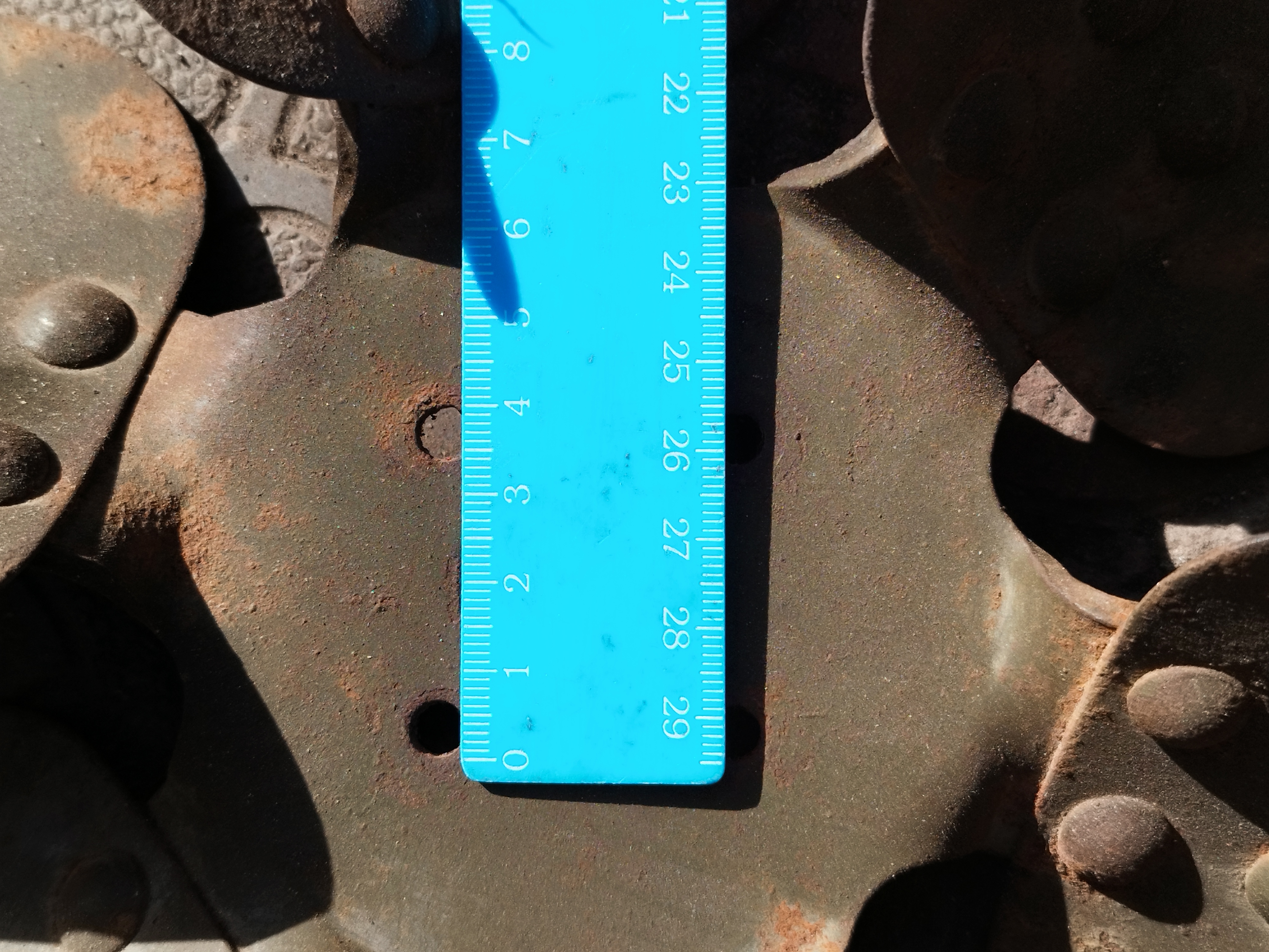

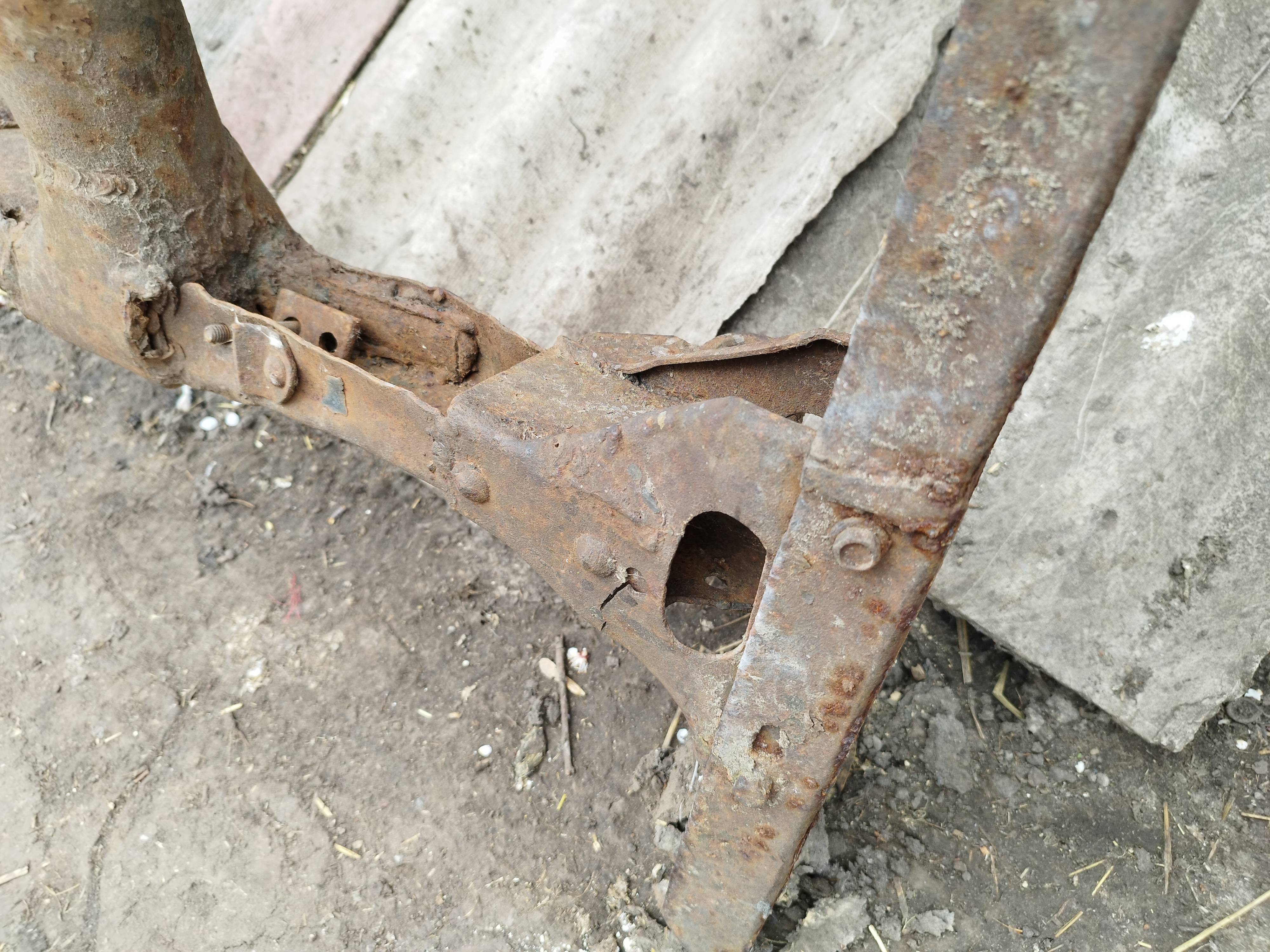

  9. Yufros
    880
    г.Киев

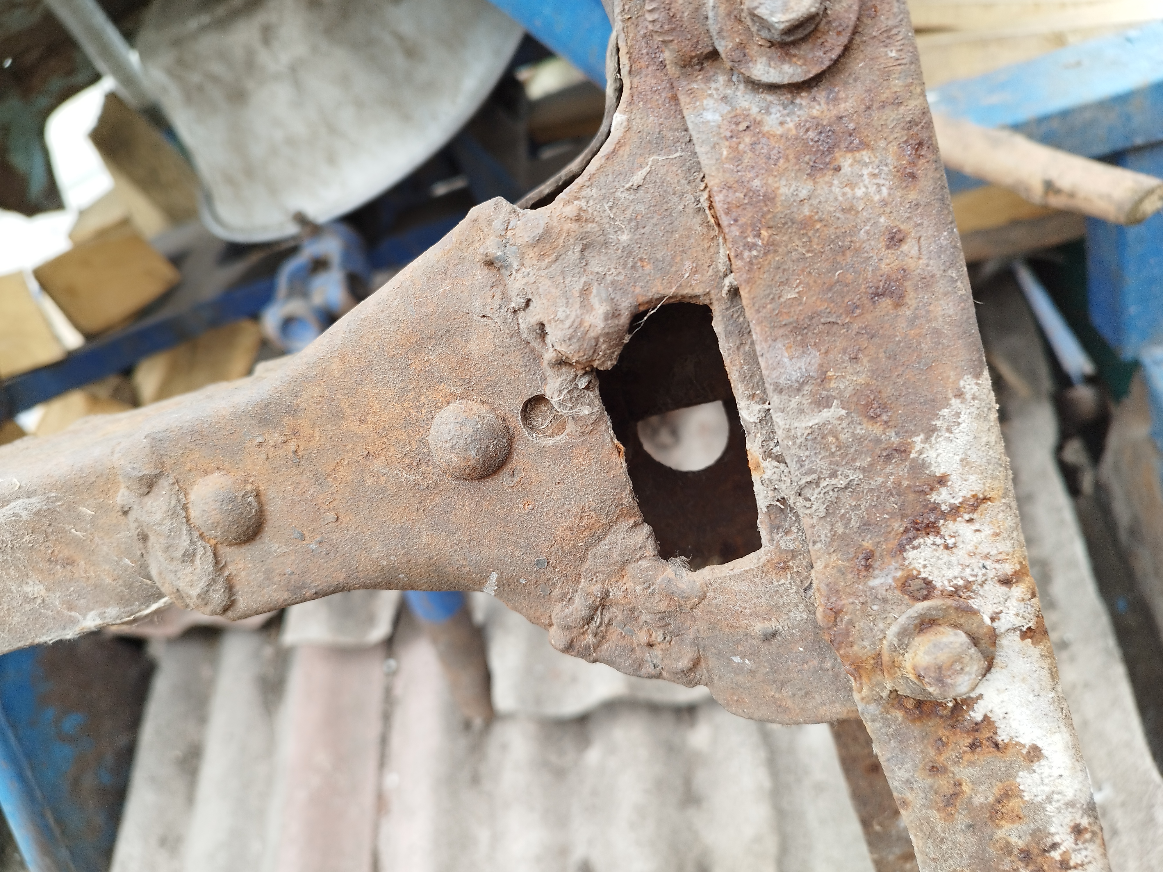

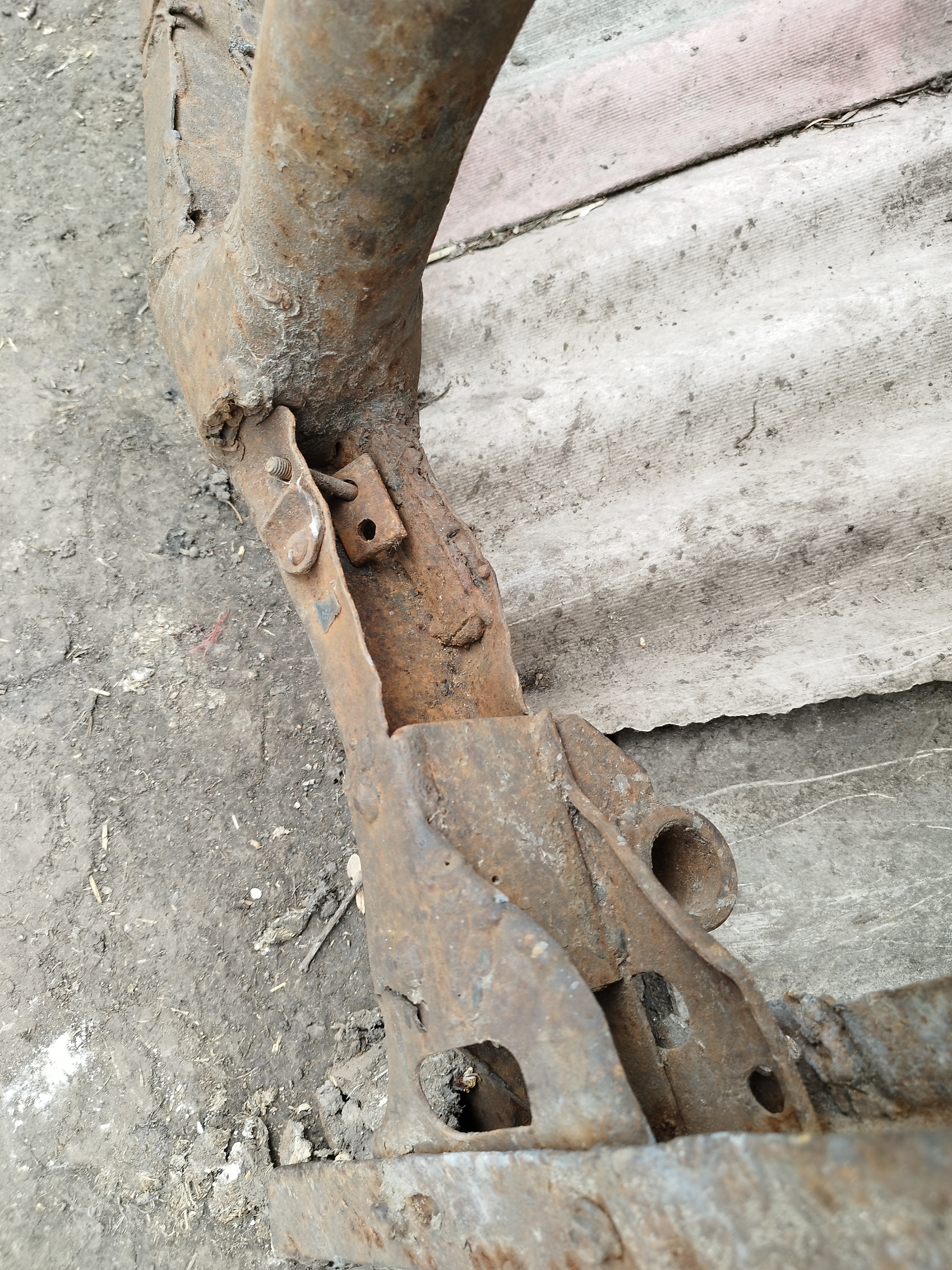

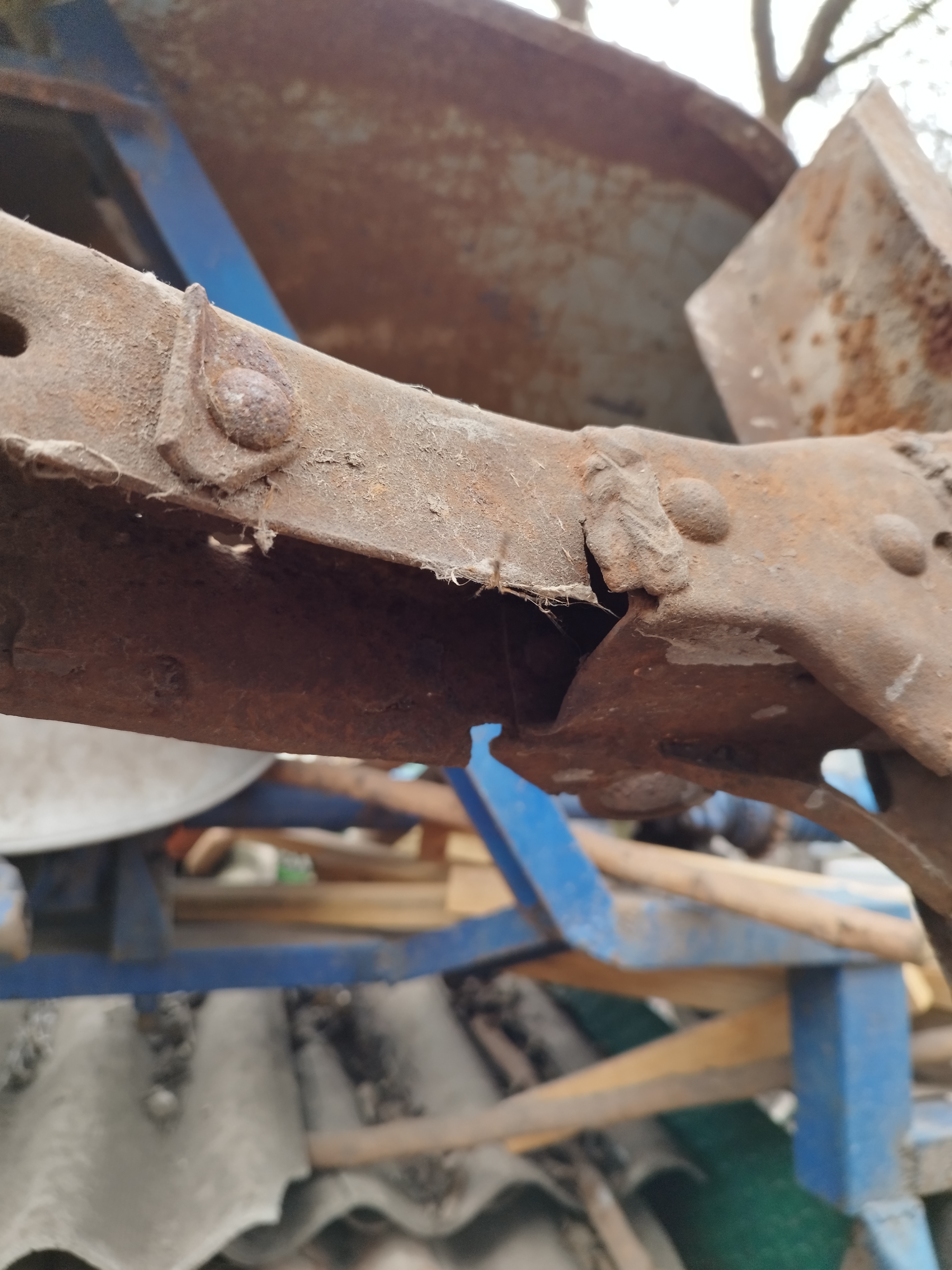

    При детальному візуальному огляді , були виявлені дефекти, зображені на наступних фото :
    Миша-Клад, ded72, gall 83 та 8 іншим подобається це.

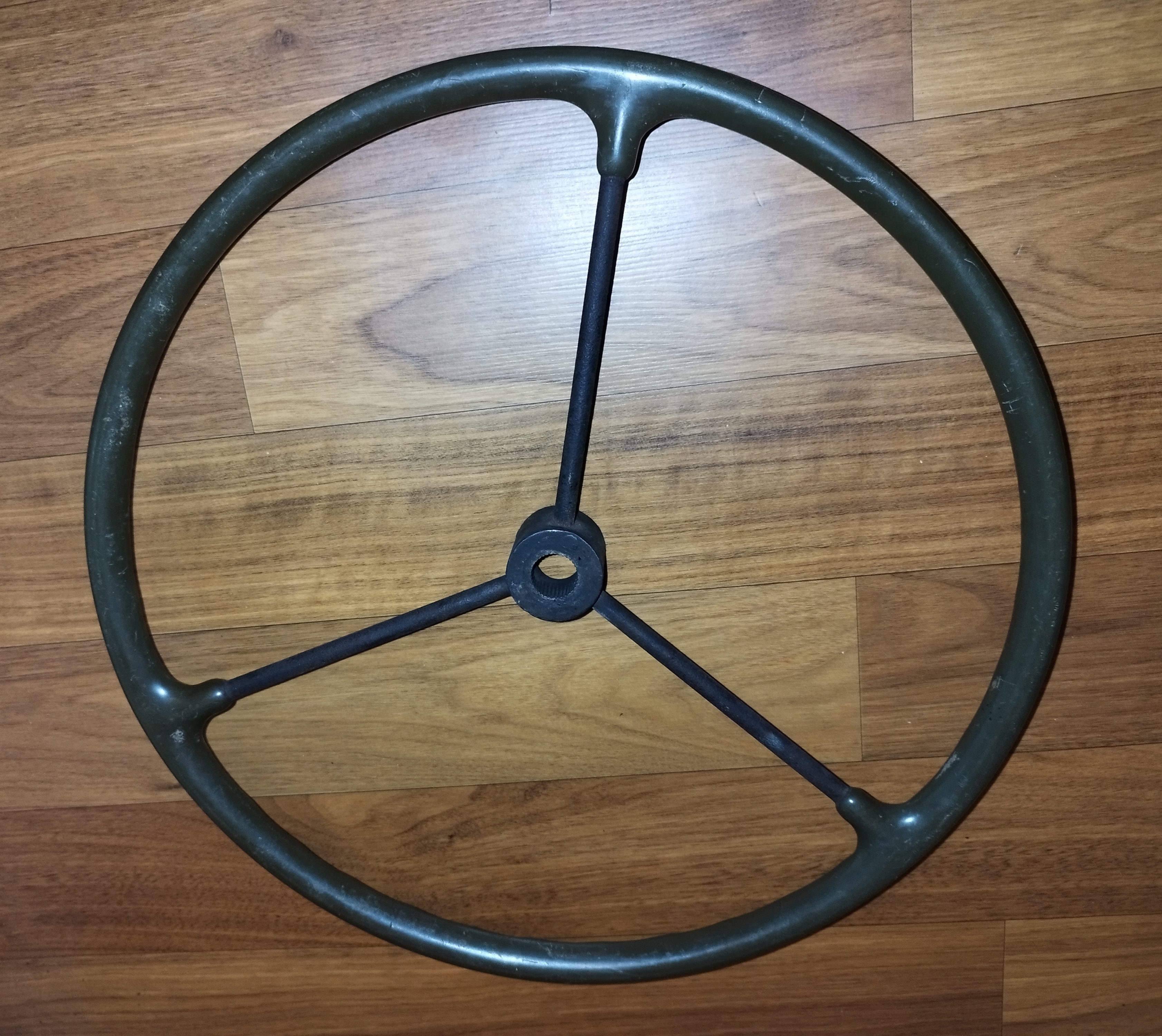

    Ще одним спонтанним рішенням було придбання керма :
    P.s.: Далі буде ...:beer:;)

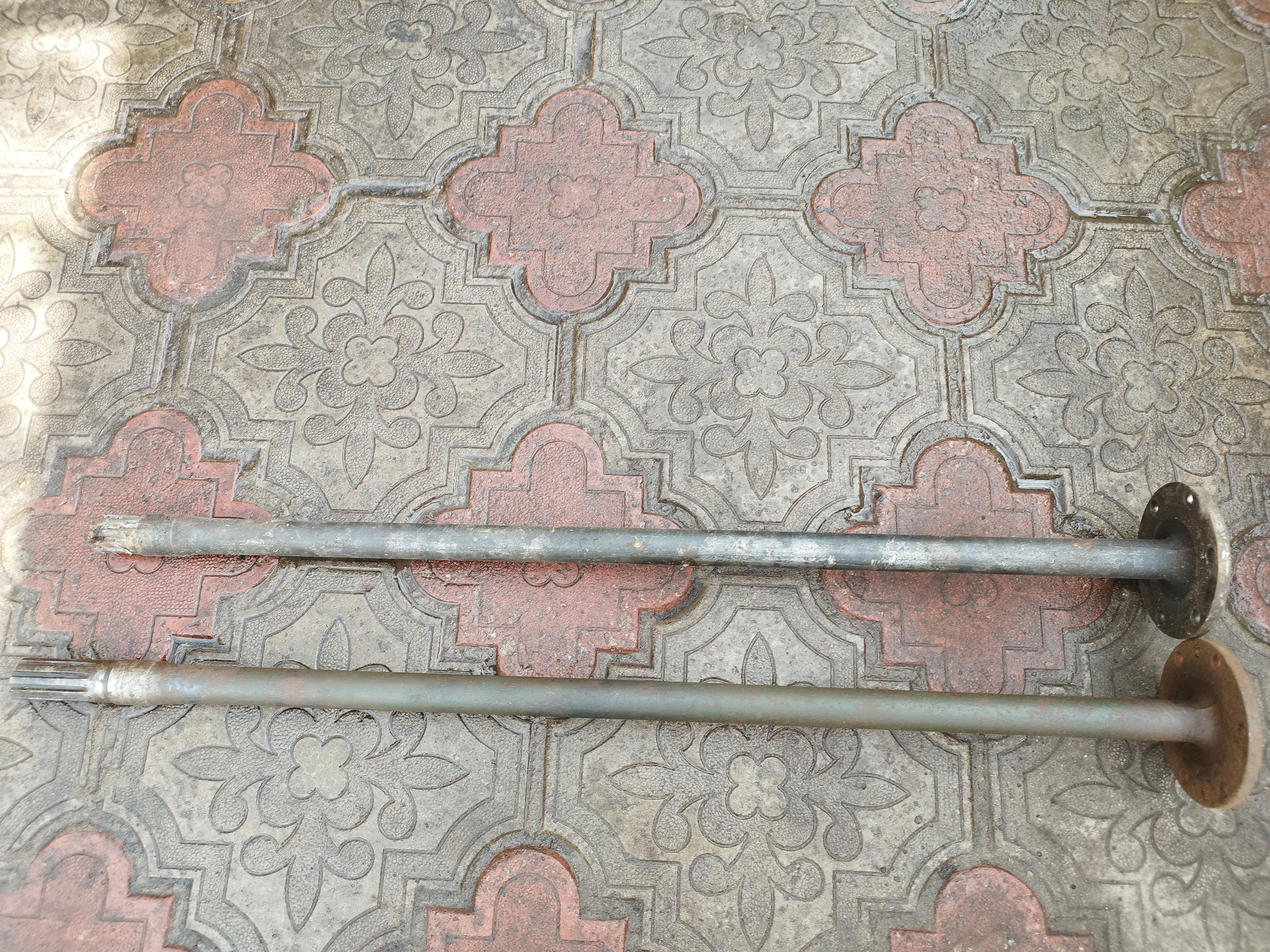

  11. Yufros
    880
    г.Киев
    Також було знайдену задню піввісь, на заміну зламаній :
    Миша-Клад, Termit.ua, _GRAN_ та 7 іншим подобається це.

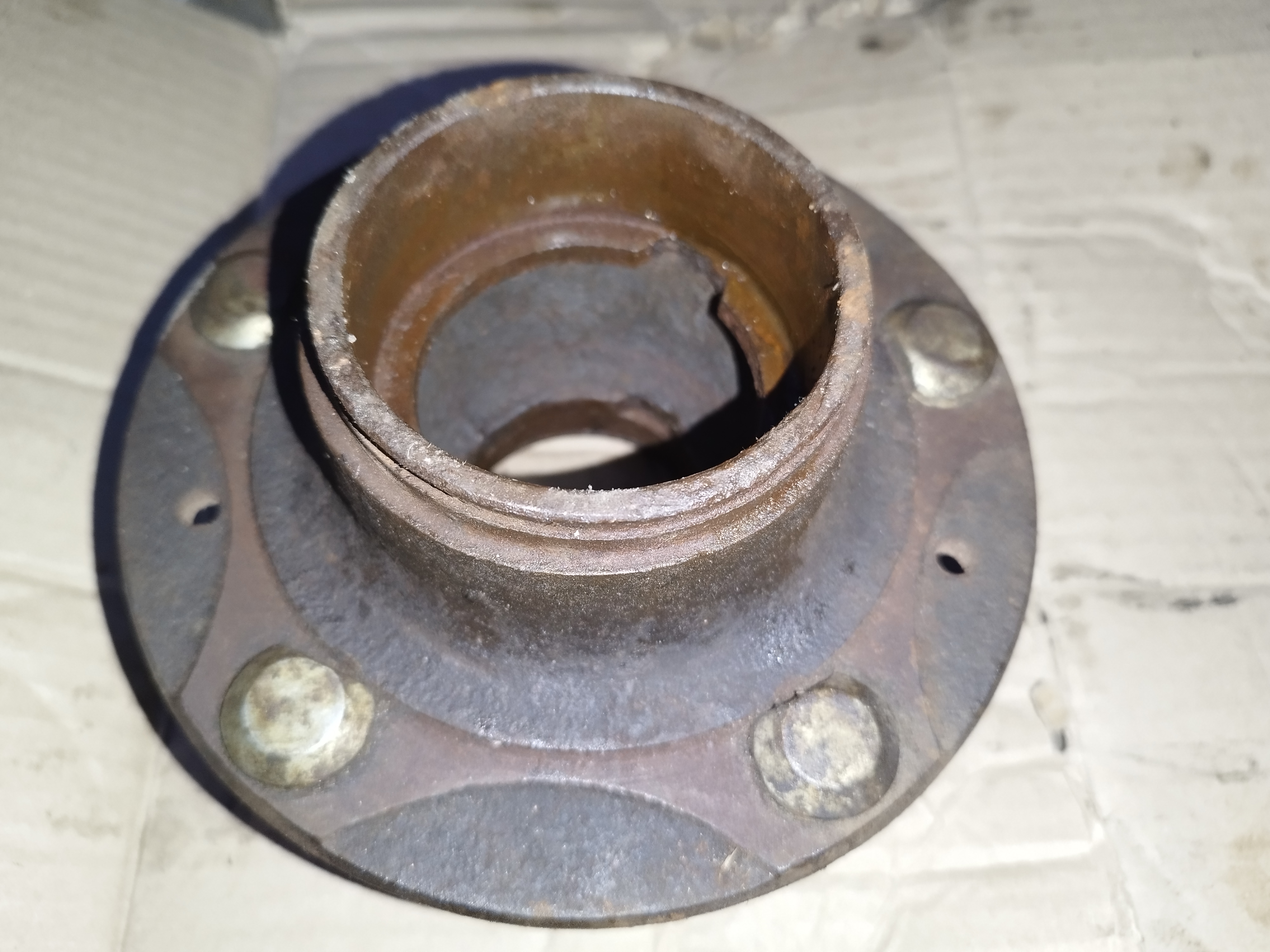

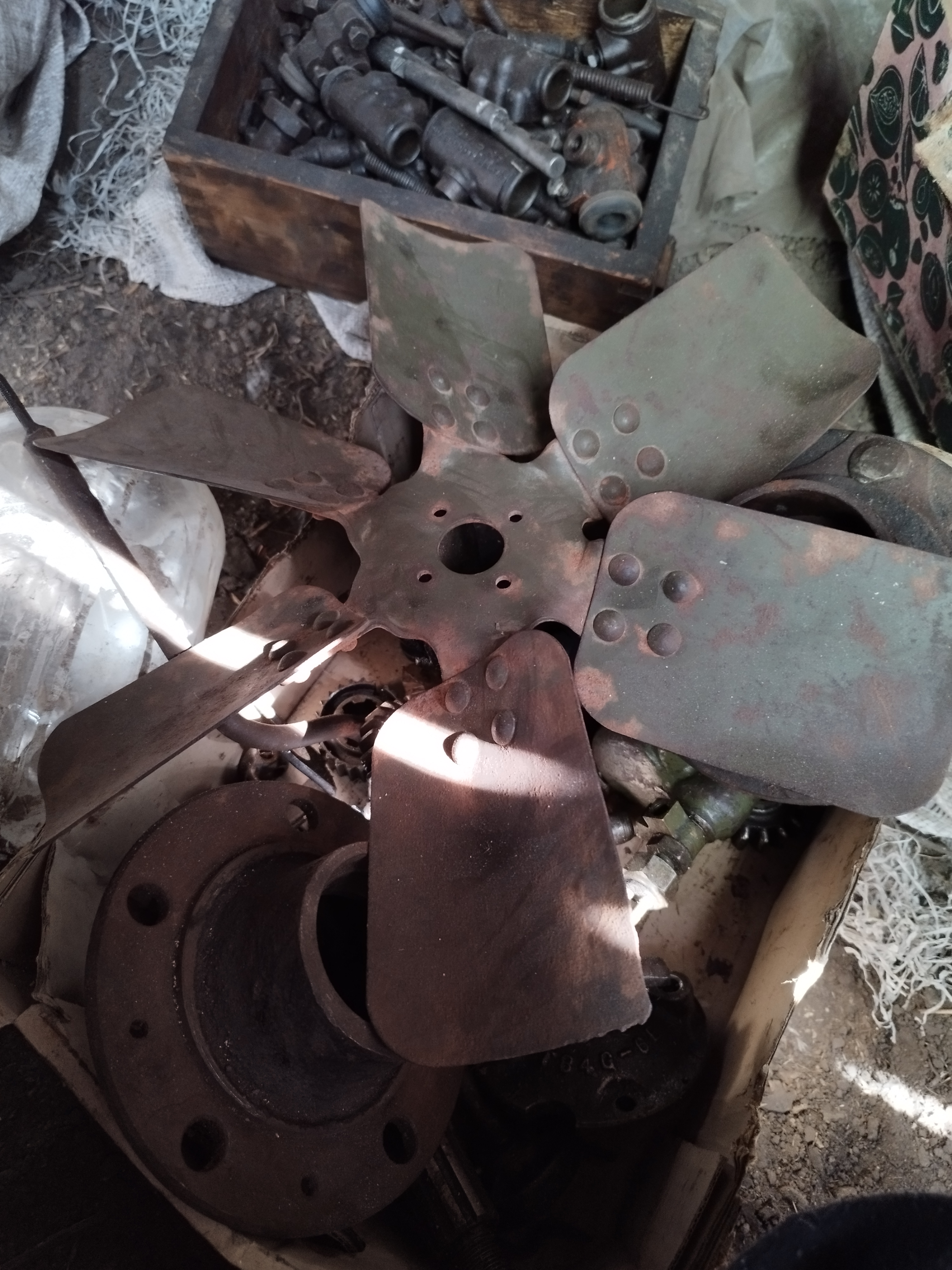

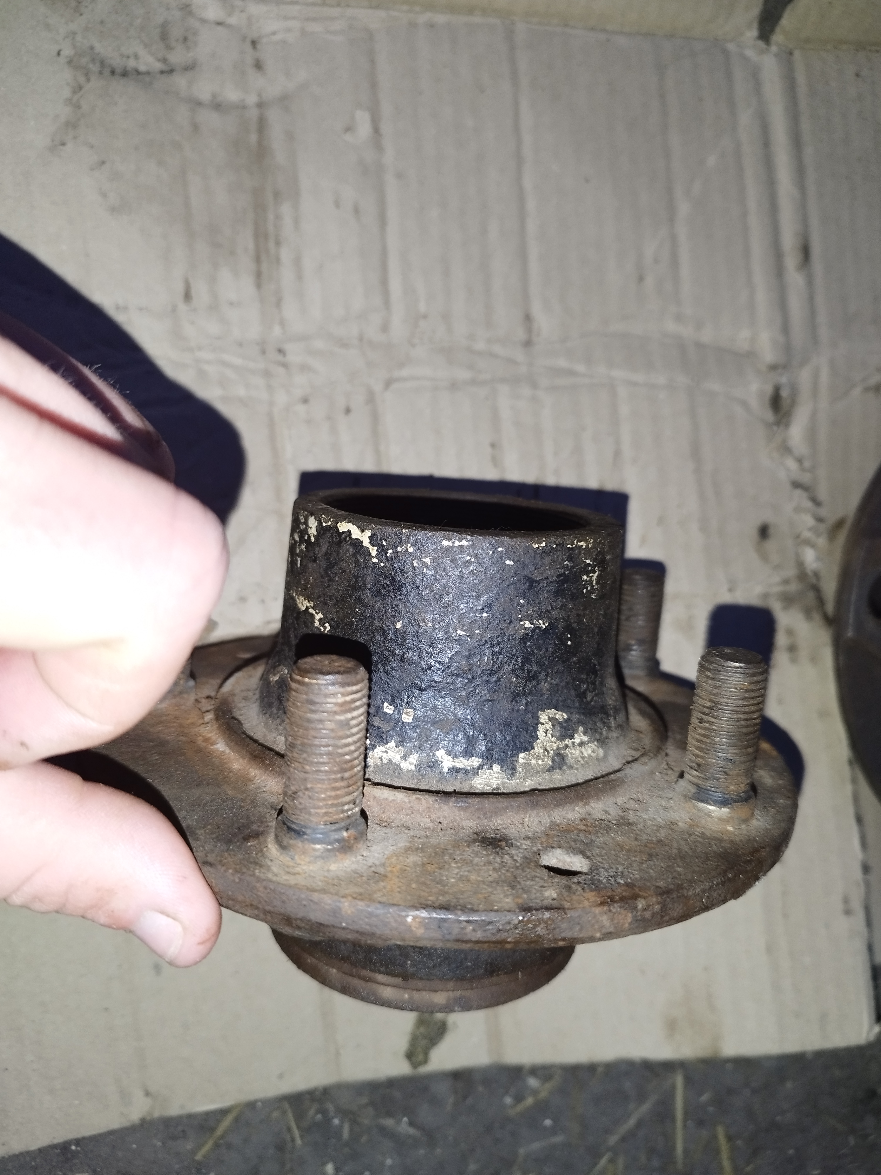

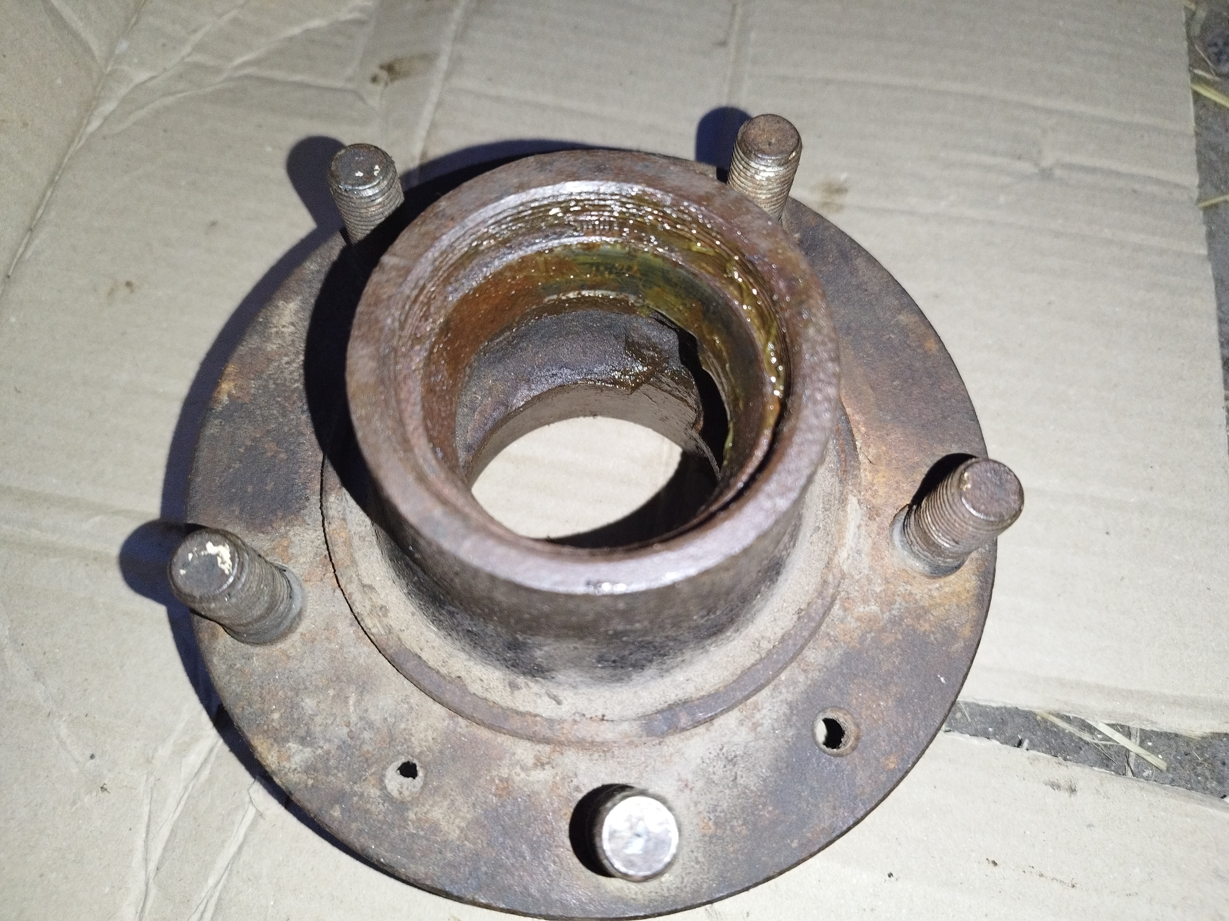

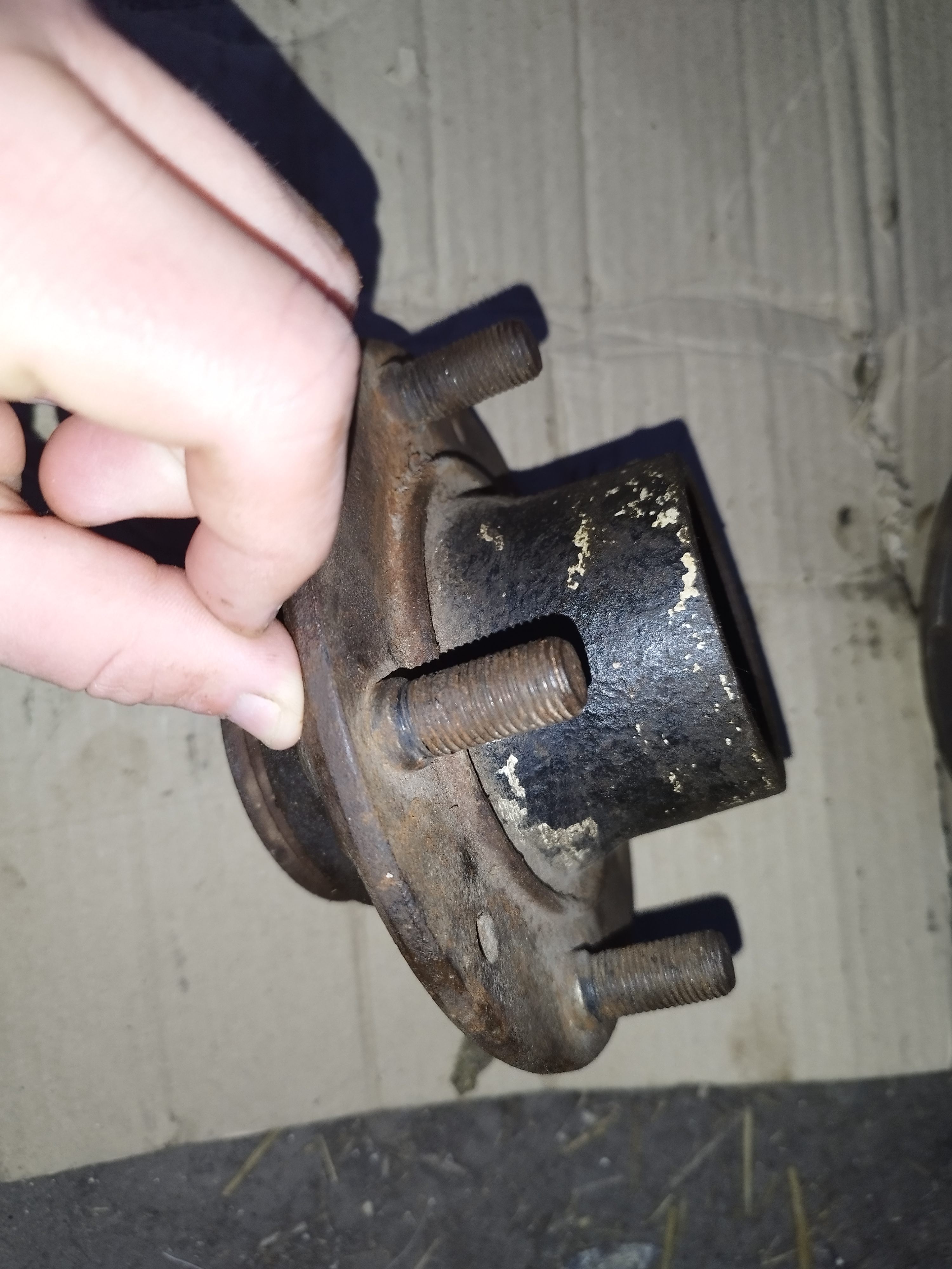

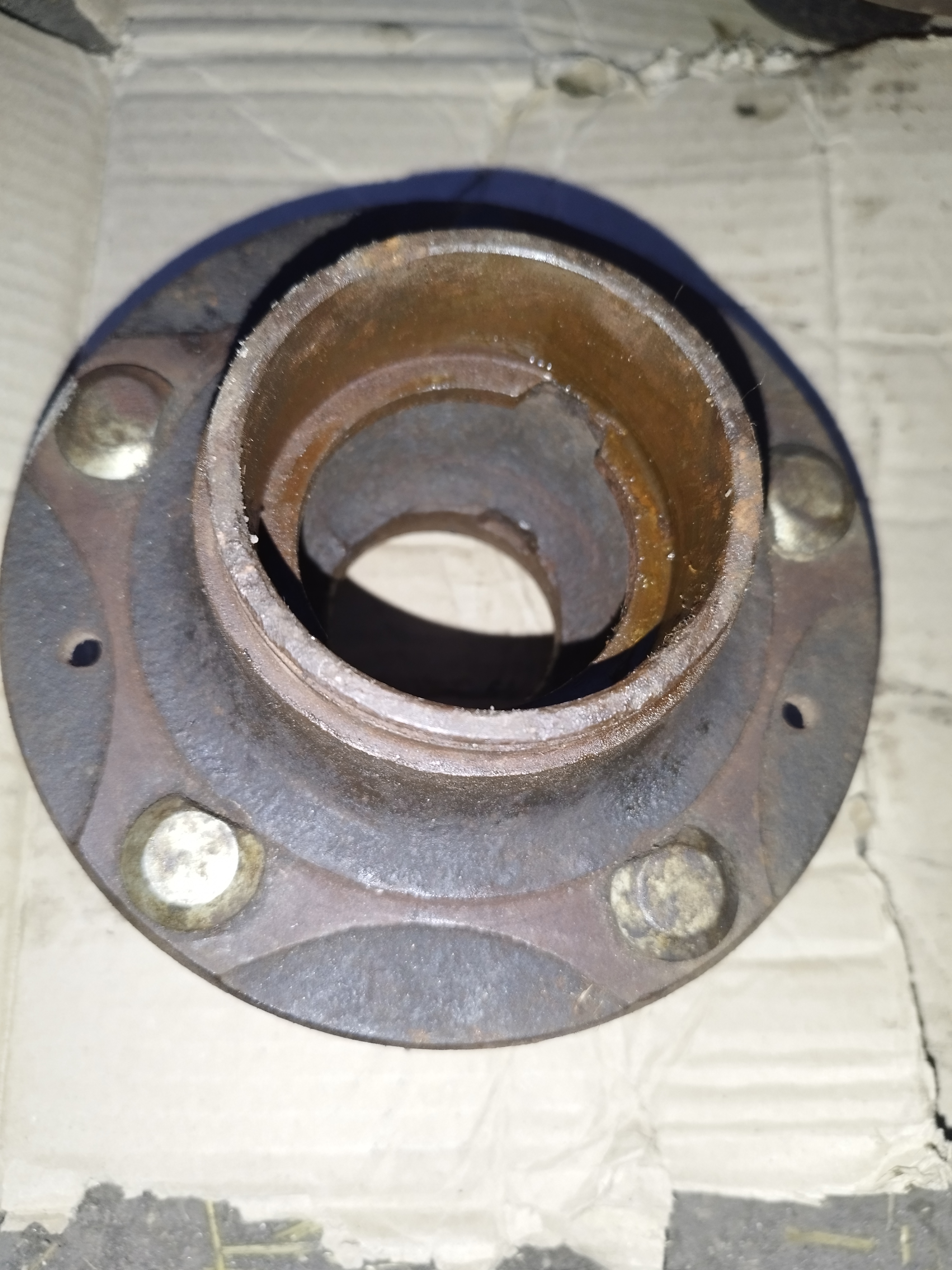

    Доброго часу доби всім!

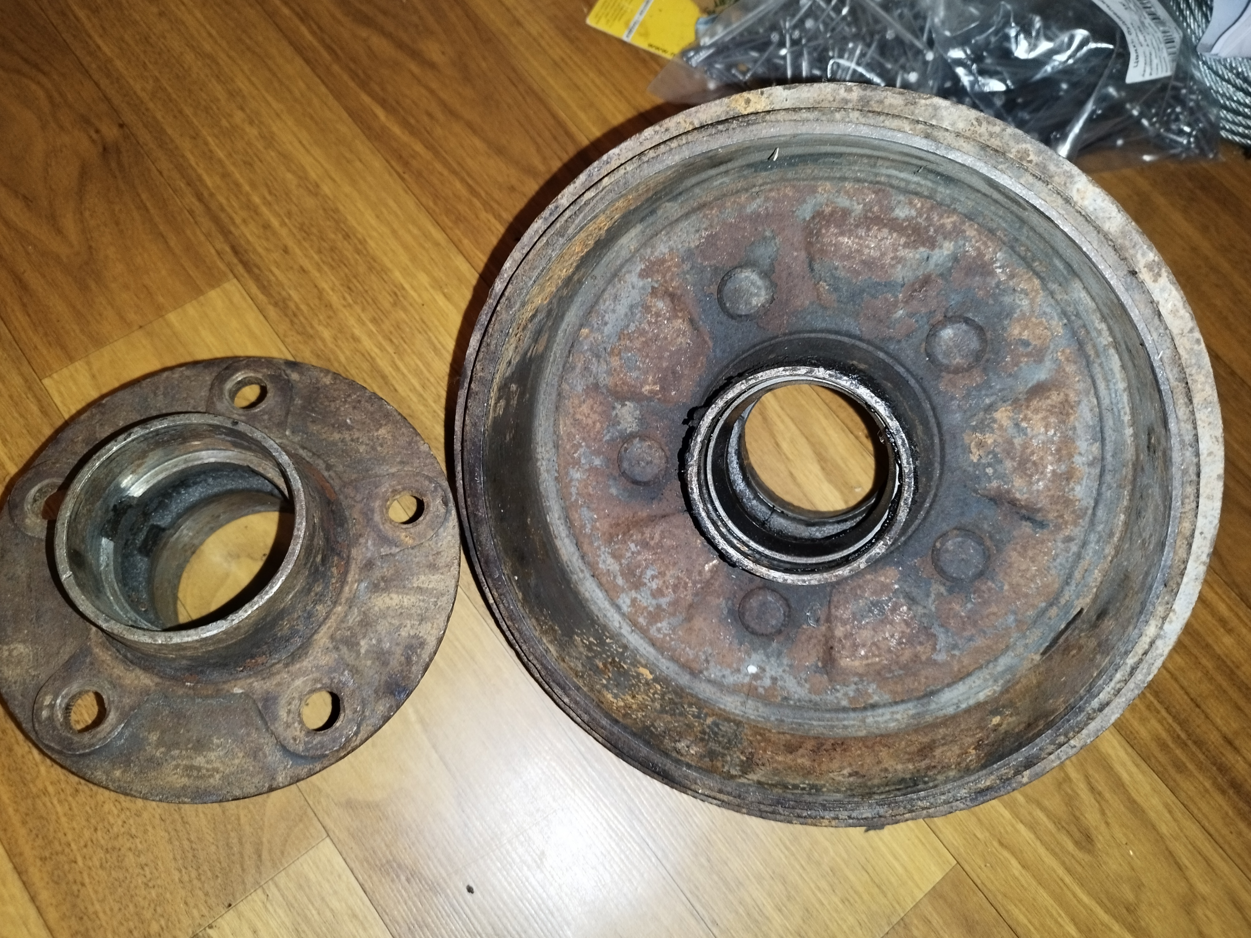

    Щоб не плодити тем - підскажіть, від чого ступиці ?
    Йшли комплекті з деталями по "Віллісу", але не схоже що від нього (розболтовка однакова).
    З повагою до всіх.
    gall 83, Termit.ua та nex92 подобається це.
  13. Yufros
    880
    г.Киев
    Визначилось, від "Волги" ГАЗ-21/24 )
    gall 83 подобається це.

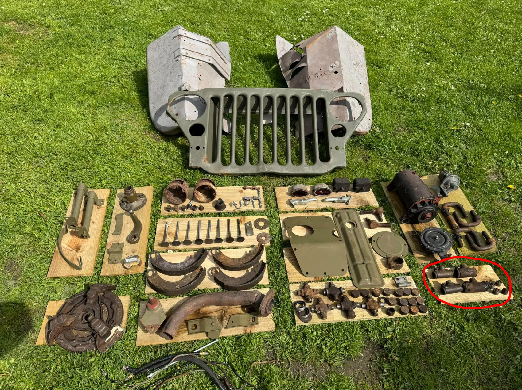

    Завдяки допомозі небайдужих, вдалось придбати кілька невеликих детальок :D
    З повагою
    -Knife-, Миша-Клад, muxalu4 та 9 іншим подобається це.

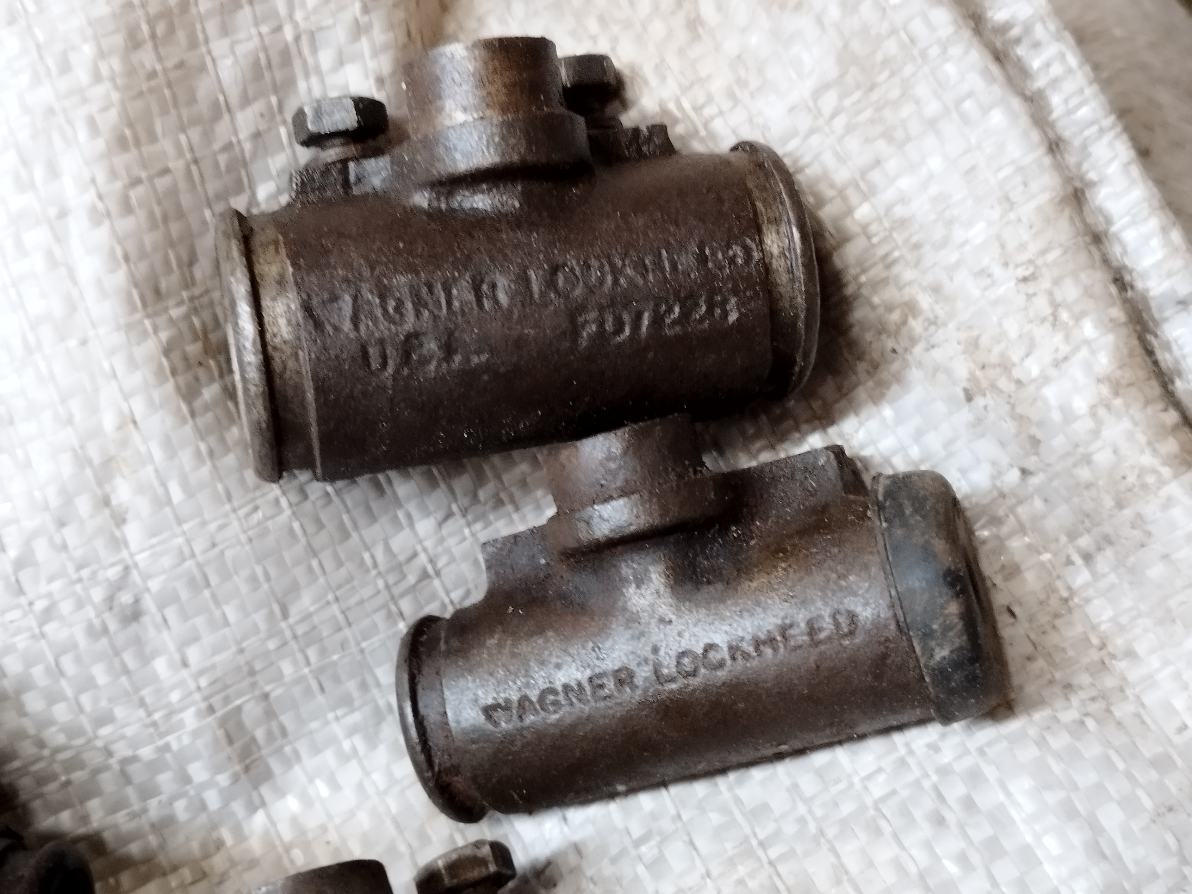

  16. Yufros
    880
    г.Киев

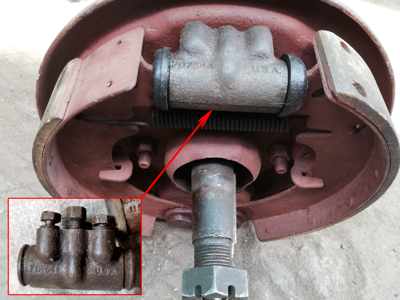

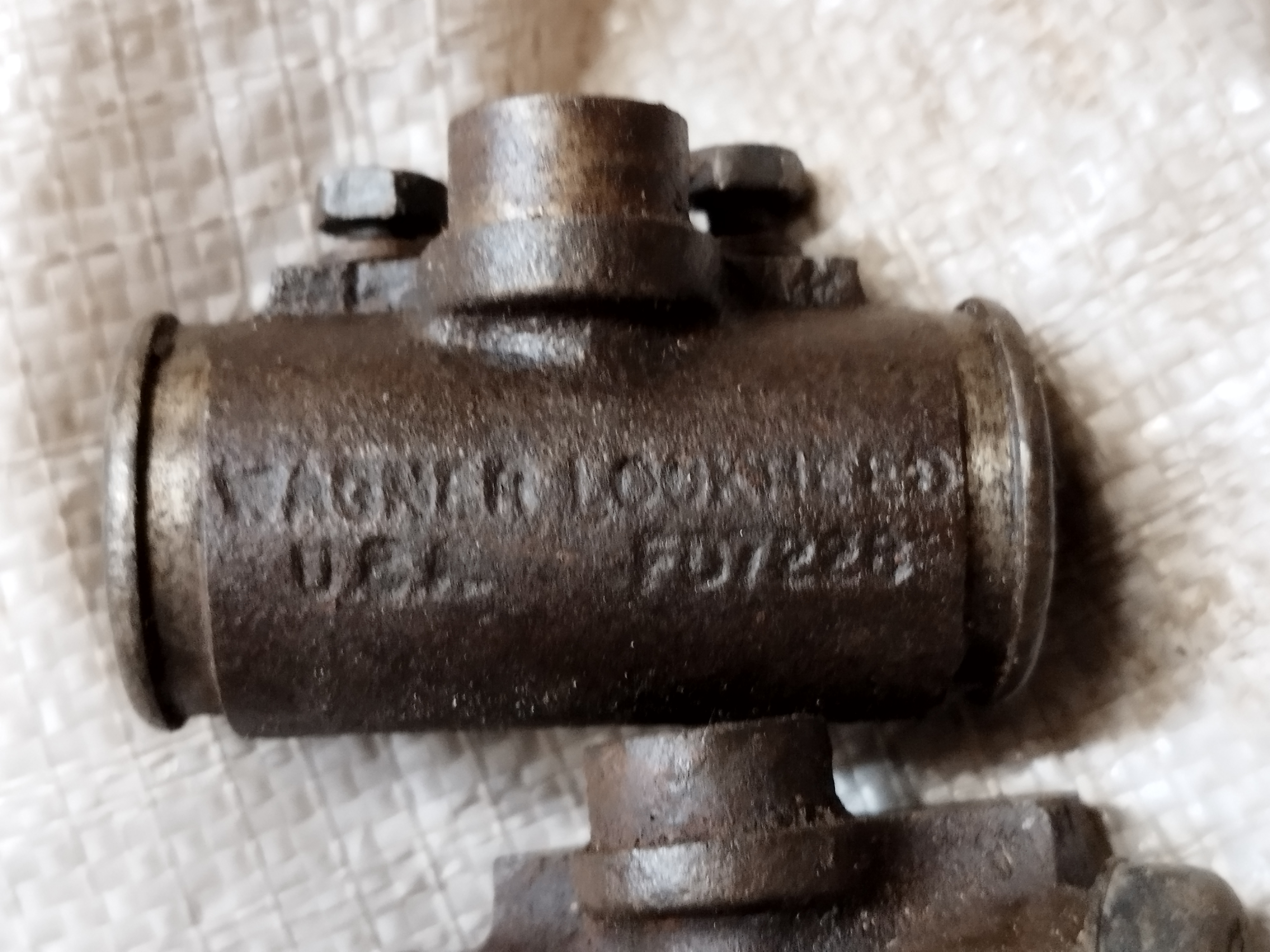

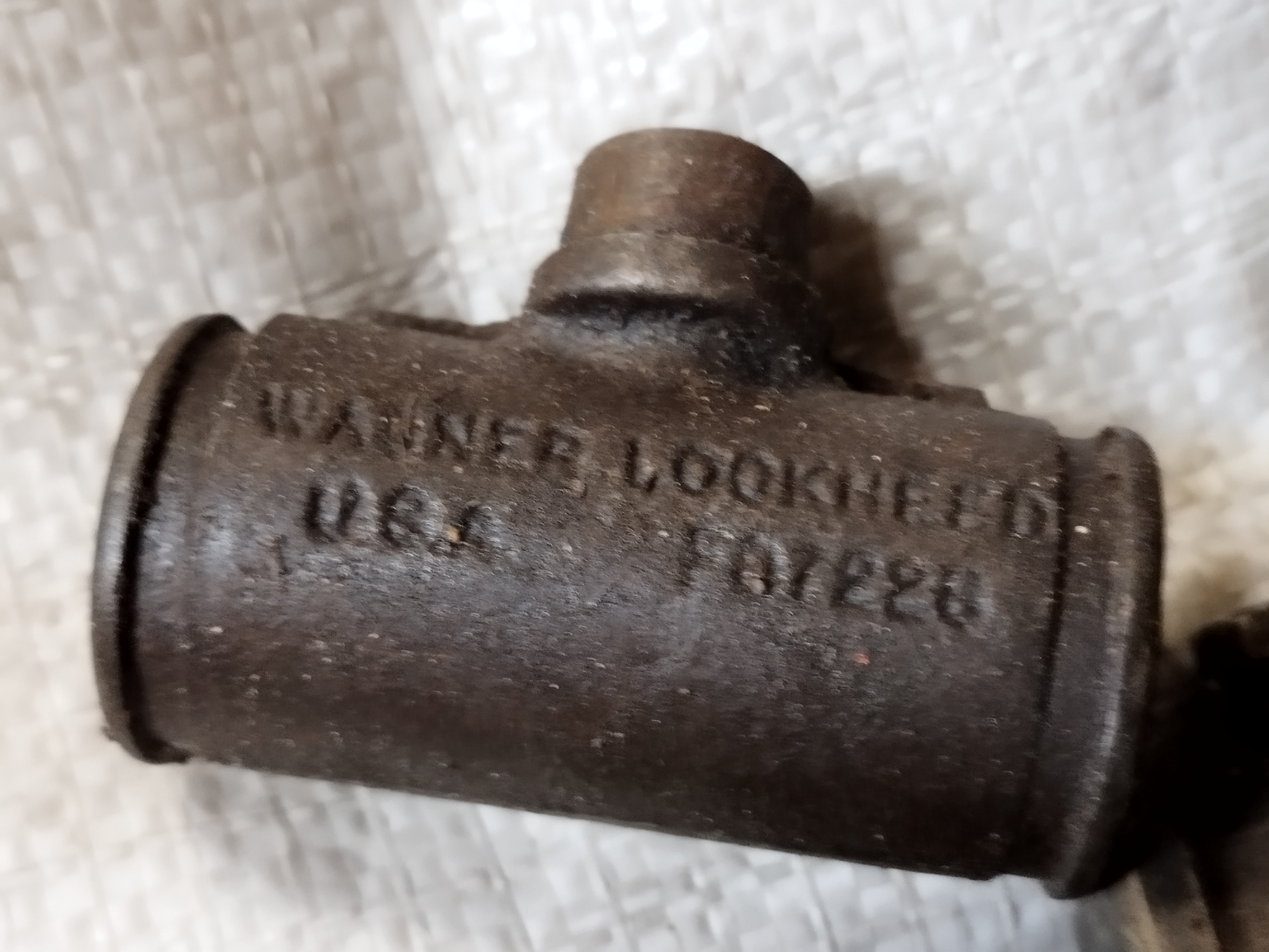

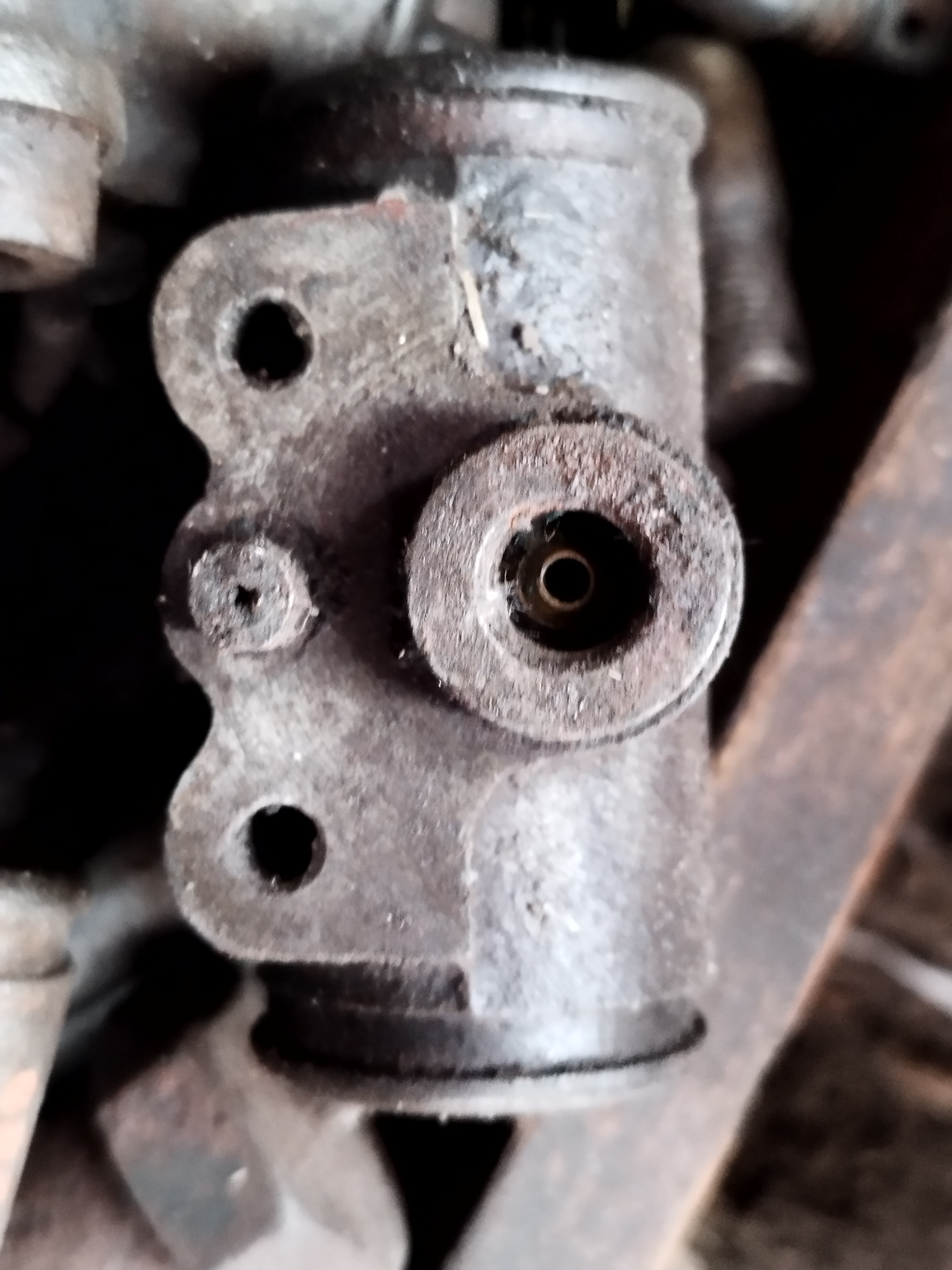

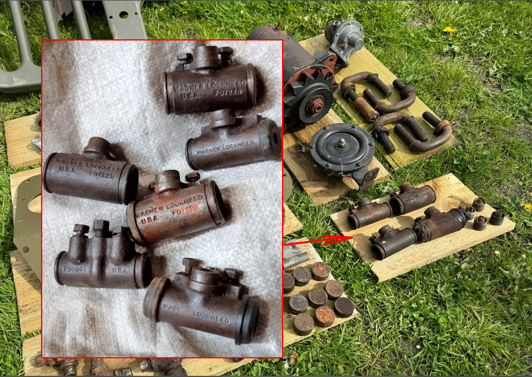

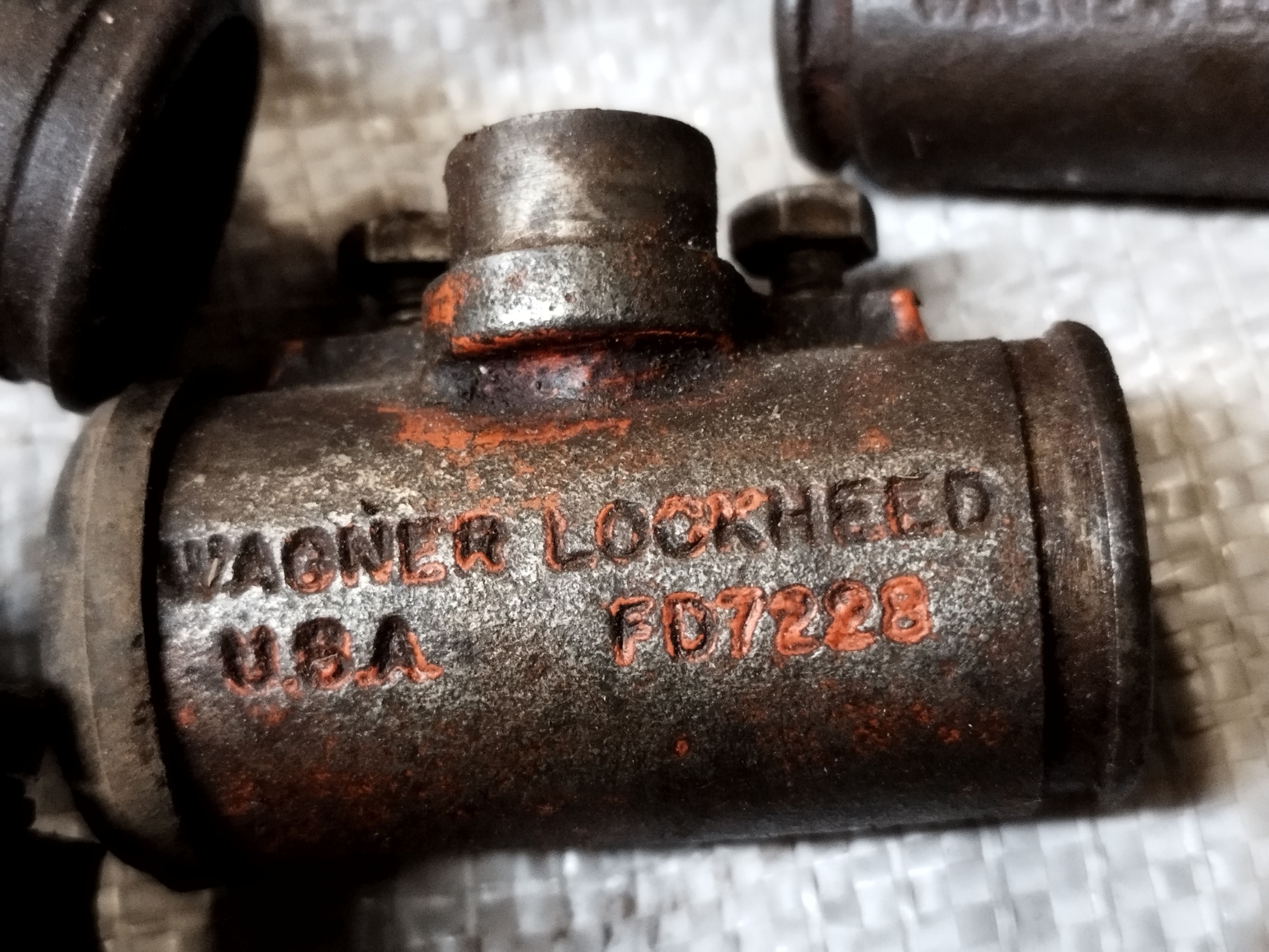

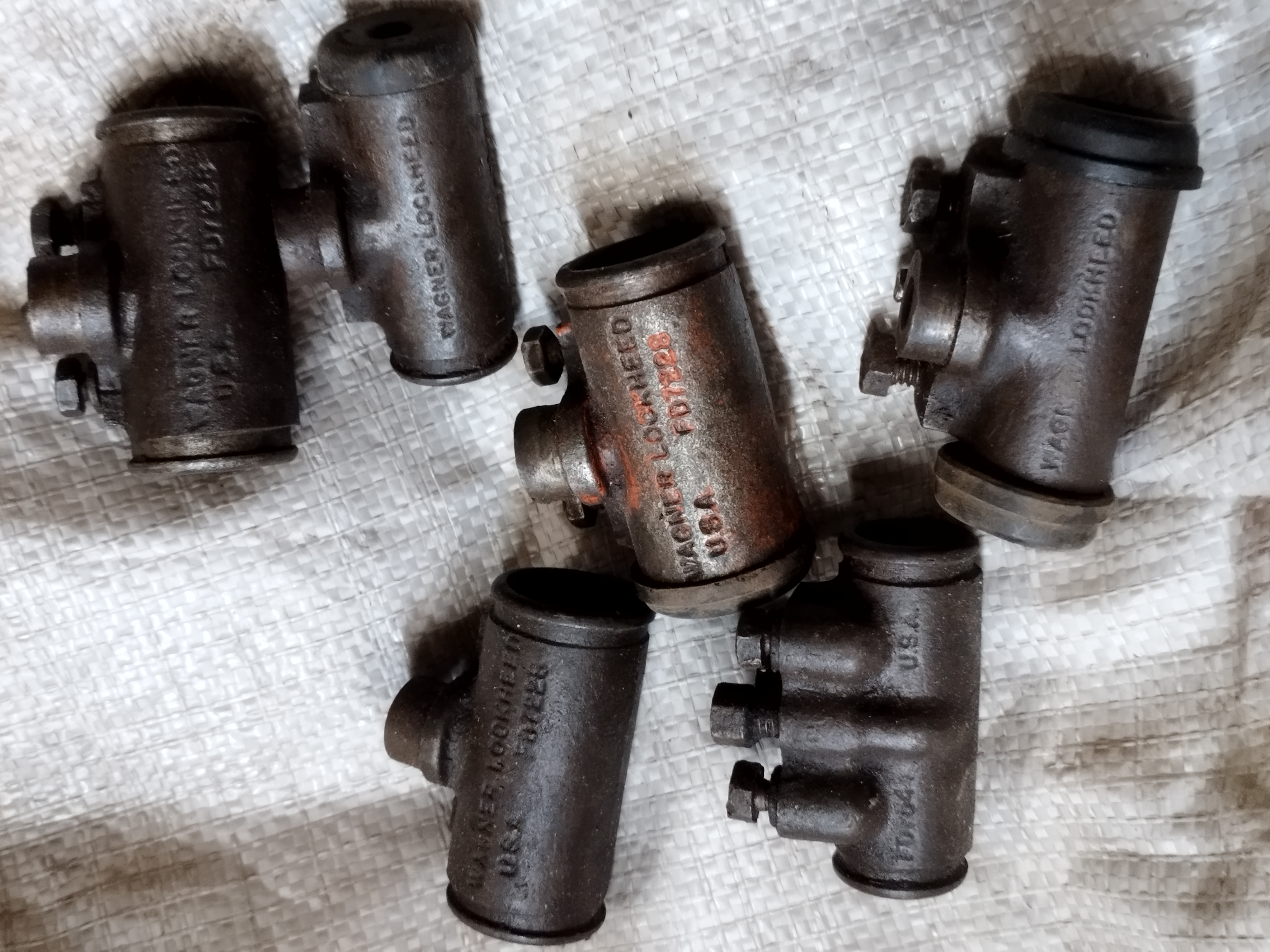

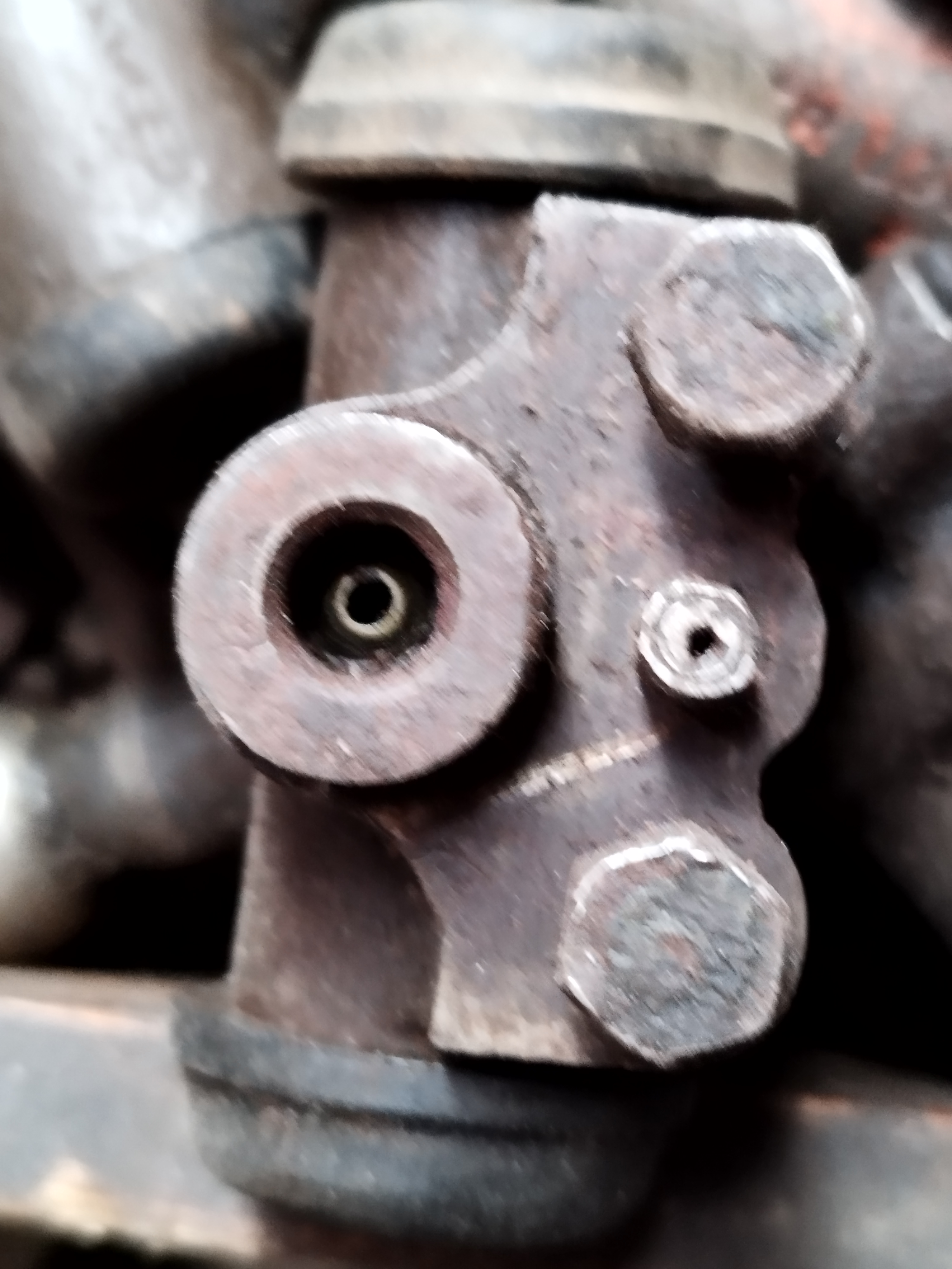

    Питання до шановних форумчан- серед деталей були дані циліндрики ,попередньо- від "Вілліса".
    Потрібна думка, чи дійсно вони від нього ?
    Миша-Клад, muxalu4, gall 83 та 2 іншим подобається це.

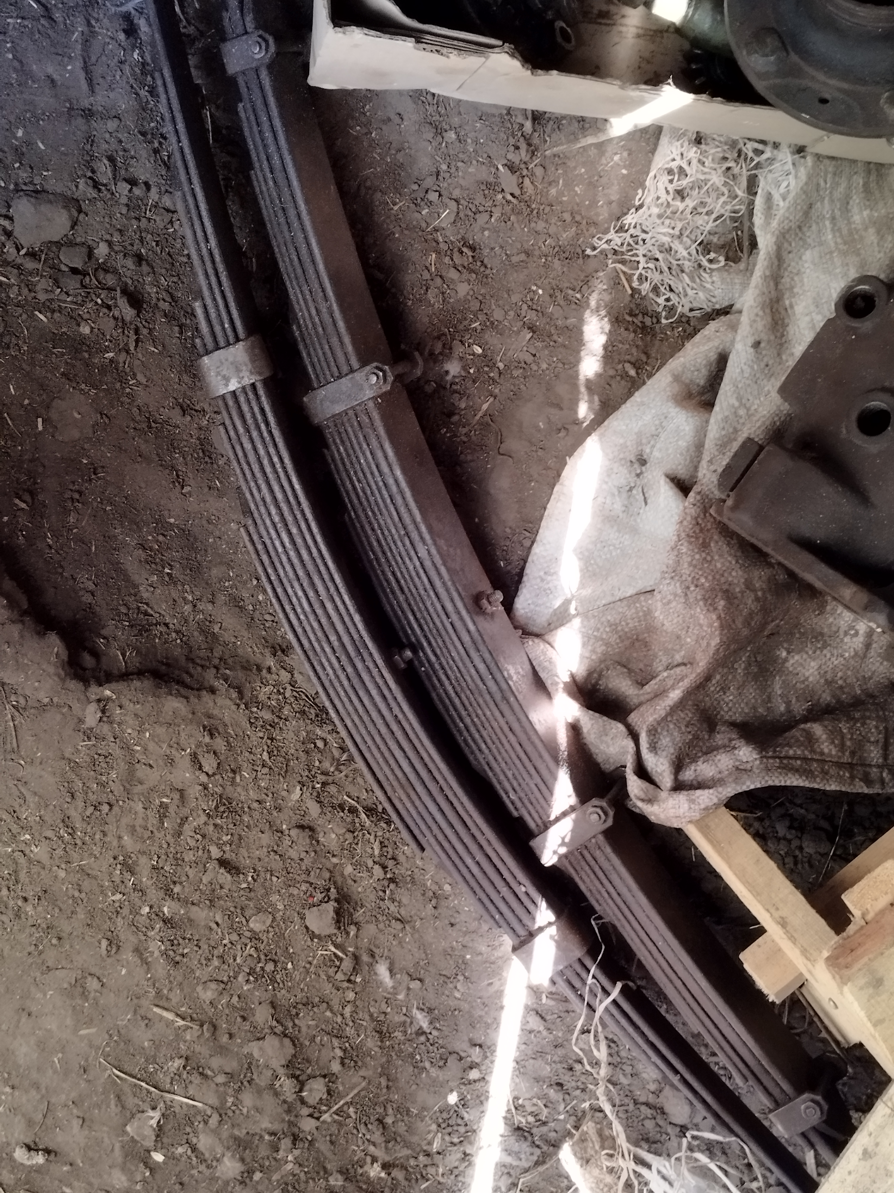

    Та знайшлись дві ресори:

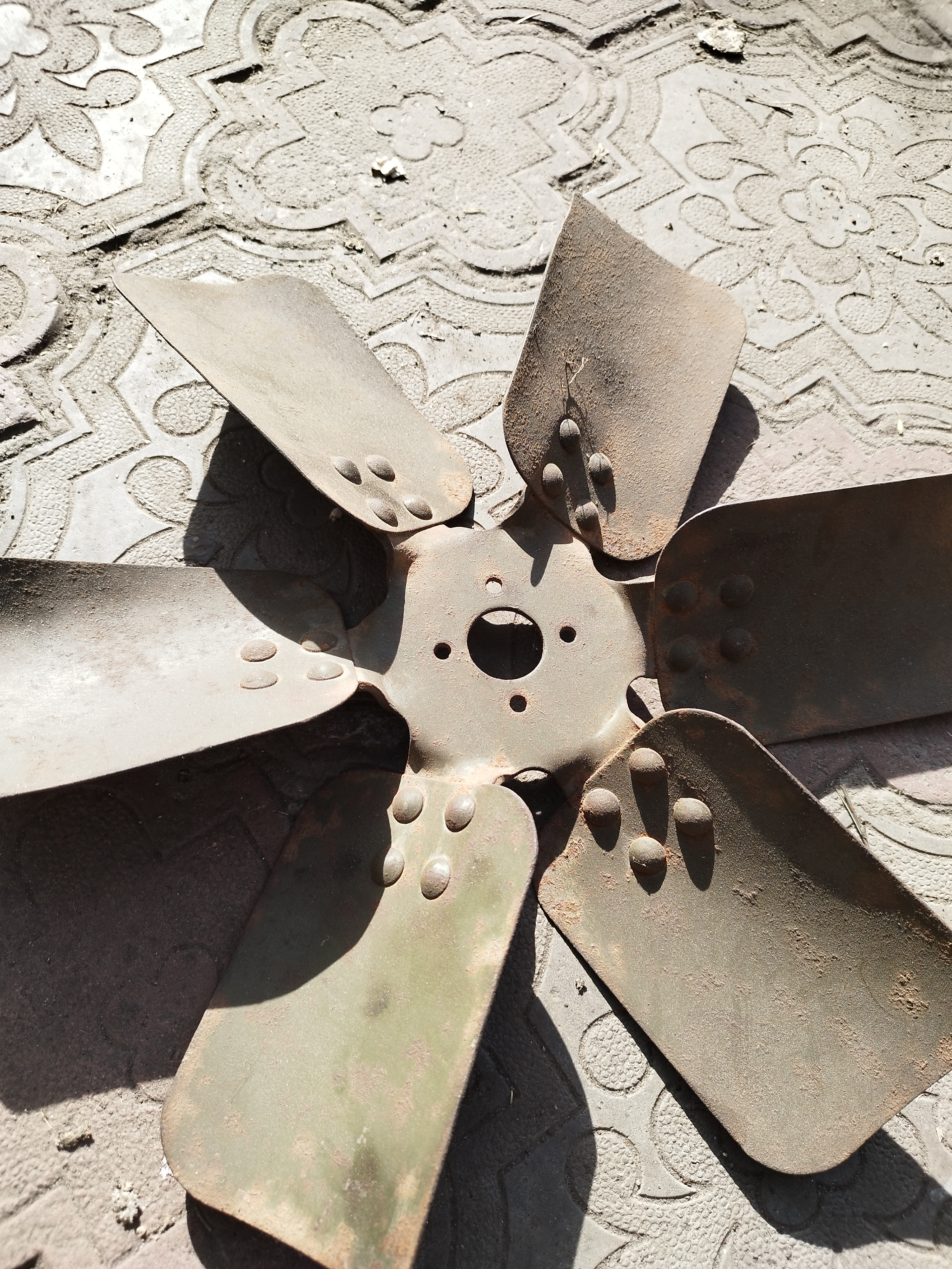

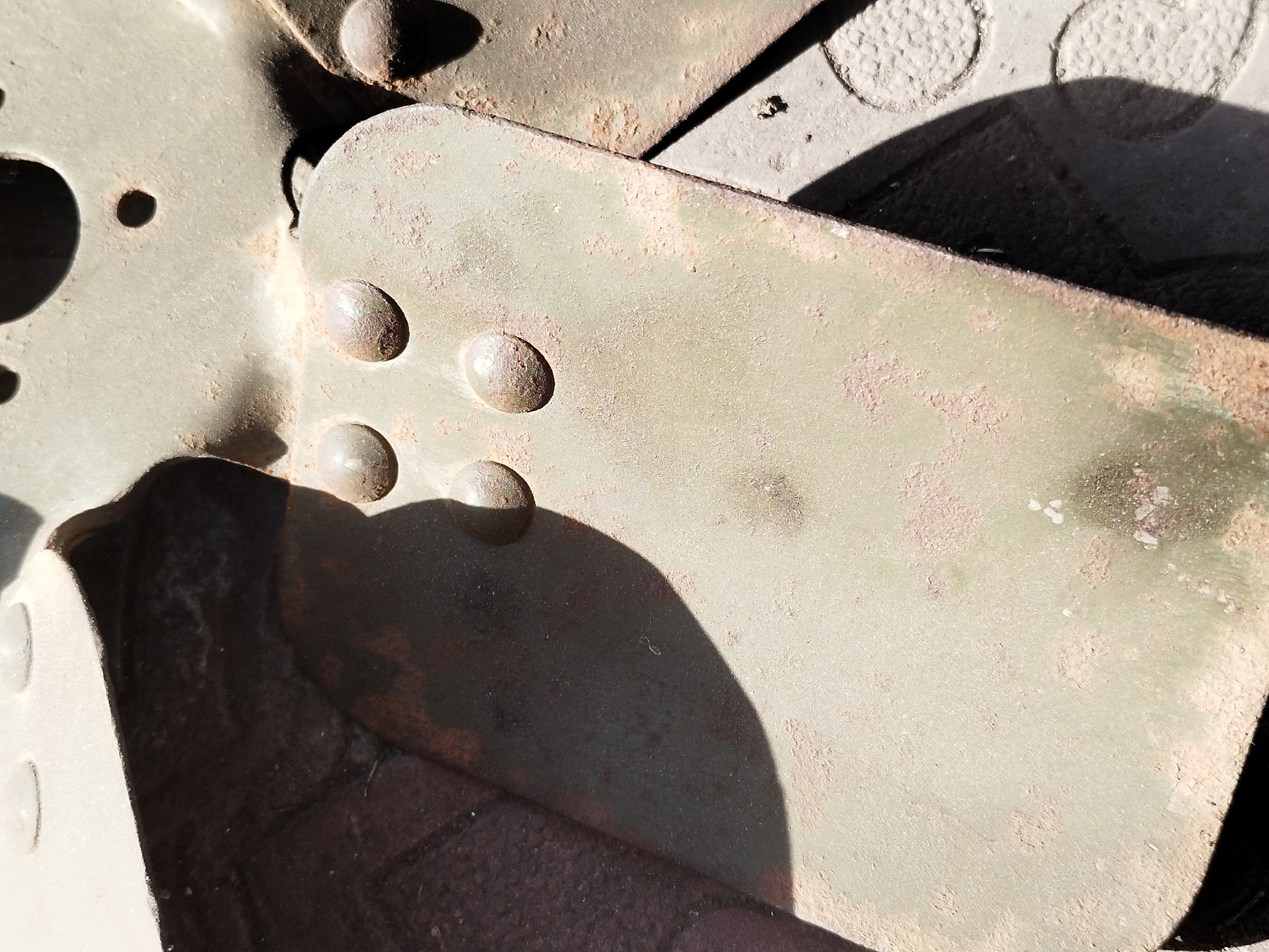

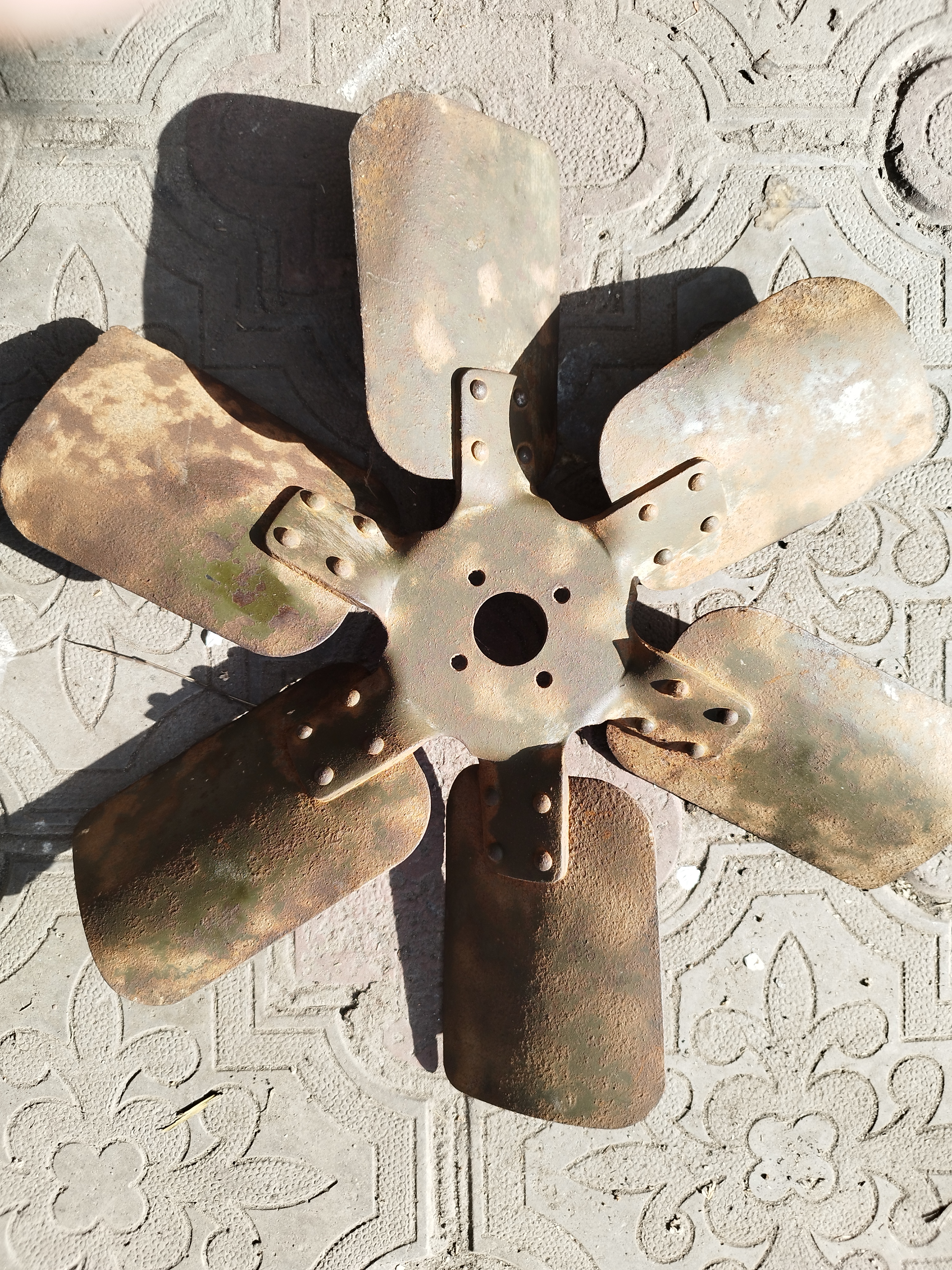

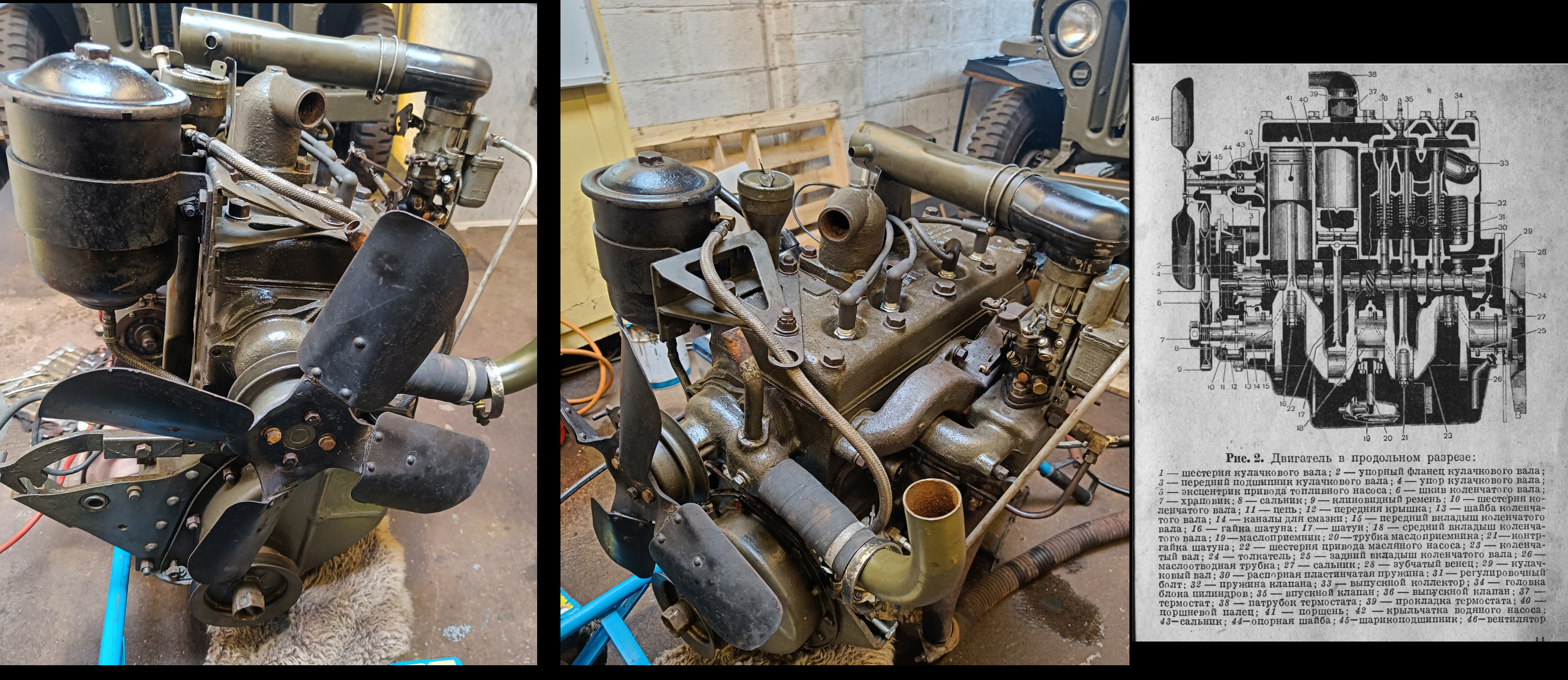

    Доброго всім часу доби.

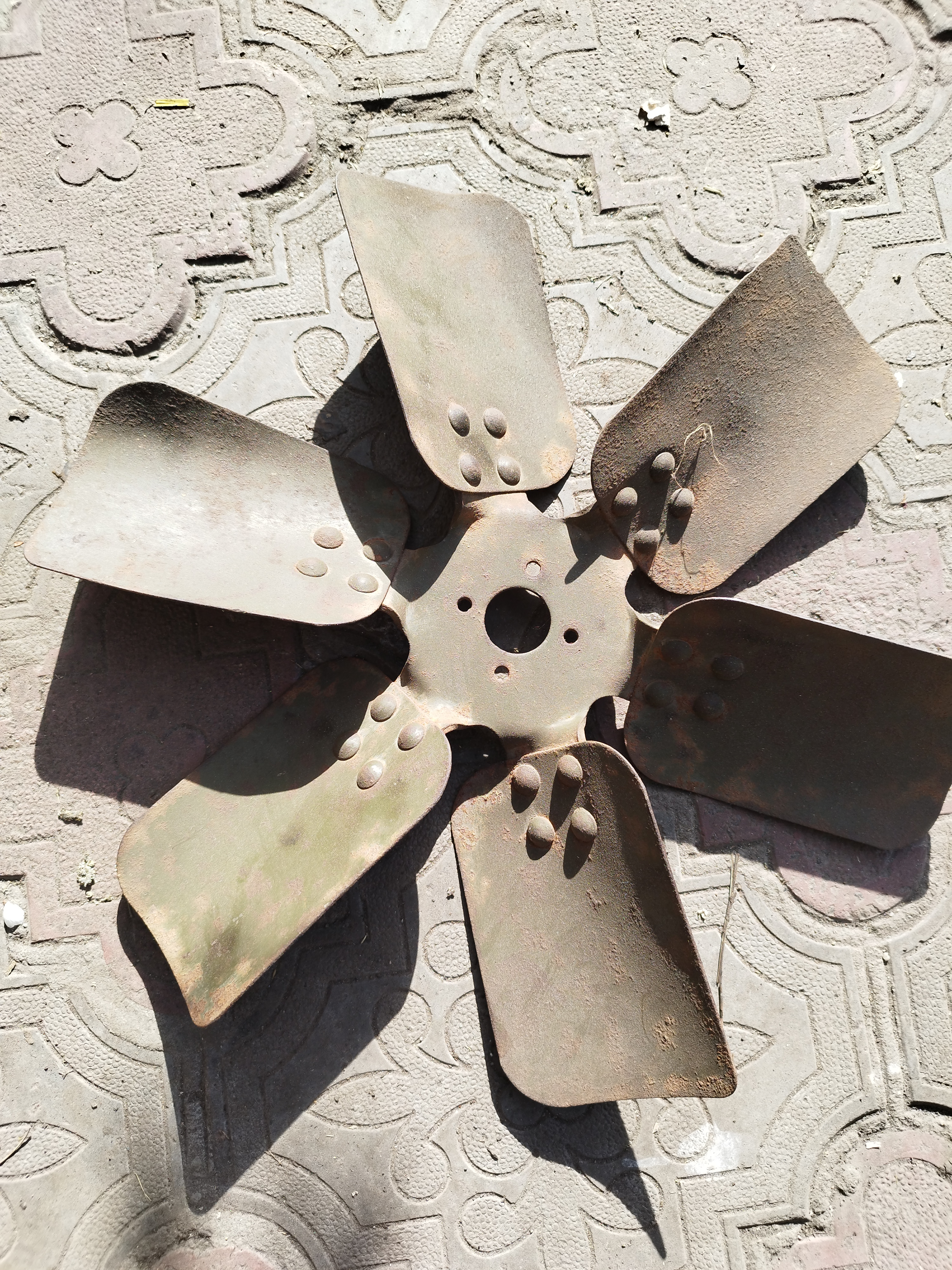

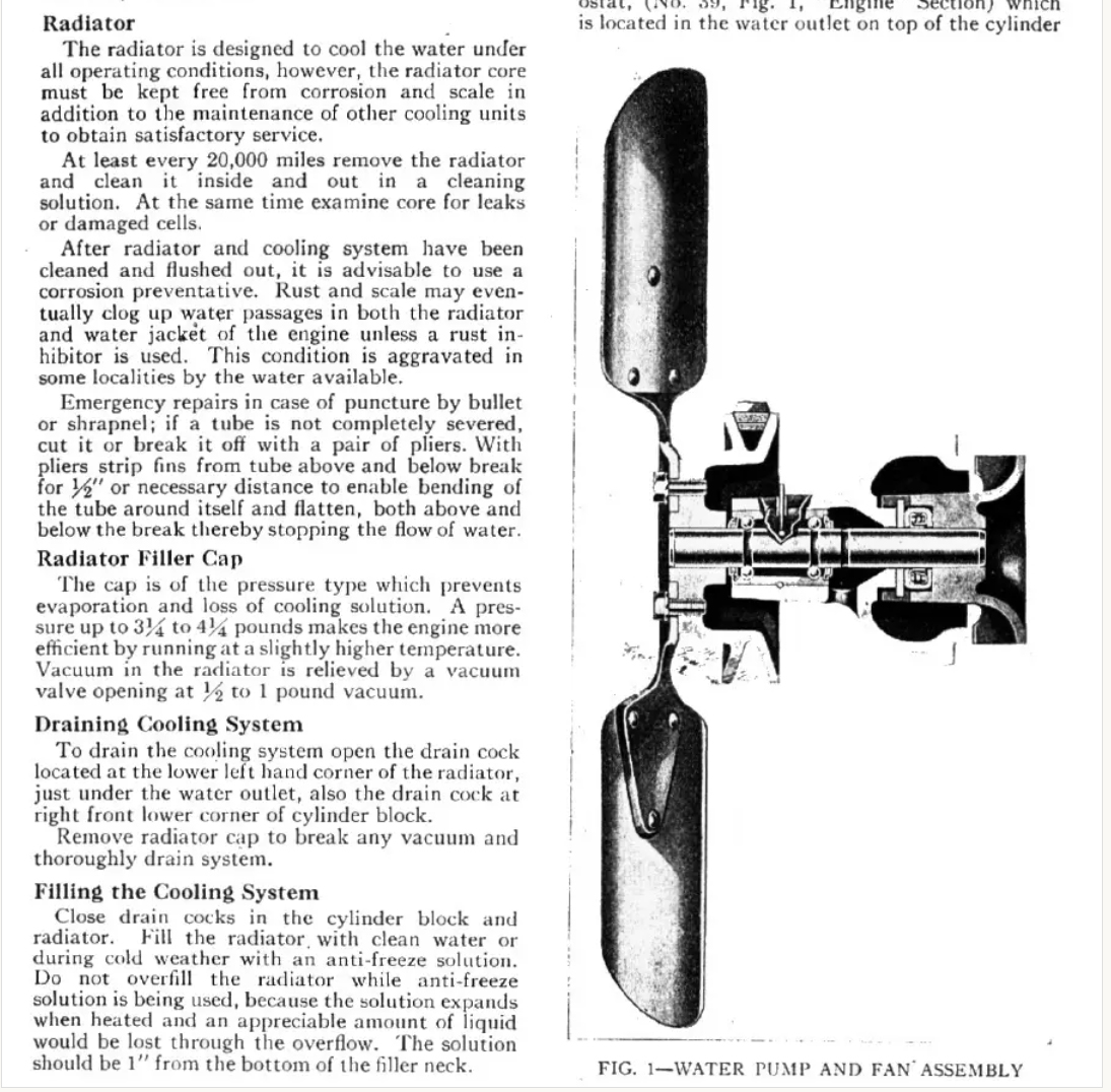

    Підскажіть, від чого цей вентилятор :
    Бо маю сумніви, що від "Вілліса".
    З повагою.
  19. Пацюк
    Пацюк Stabsgefreiter
    176
    Киев Украина
    Схожий на УАЗовський
    Yufros та gall 83 подобається це.
  20. Yufros
    880
    г.Киев
    Додаткові фото :
    muxalu4, gall 83 та Daltim подобається це.
  21. Daltim
    Daltim Stabsfeldwebel
    539
    Ось вентилятор з двигуном 1944 року:
    Миша-Клад, Стажор2, RIHARD 77 та 3 іншим подобається це.
  22. Yufros
    880
    г.Киев
    Щиро вдячний за відповідь)
    Треба лише вирішити з чого, бо збігів не побачив
    З повагою
    ALexey86, gall 83 та Daltim подобається це.

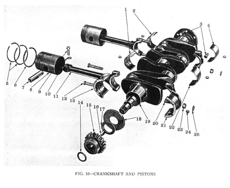

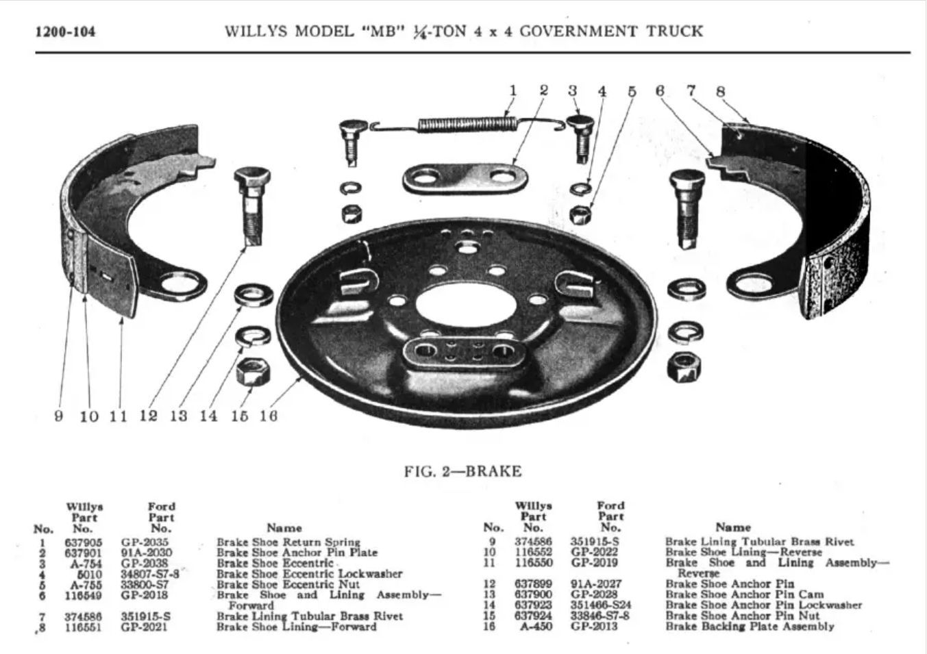

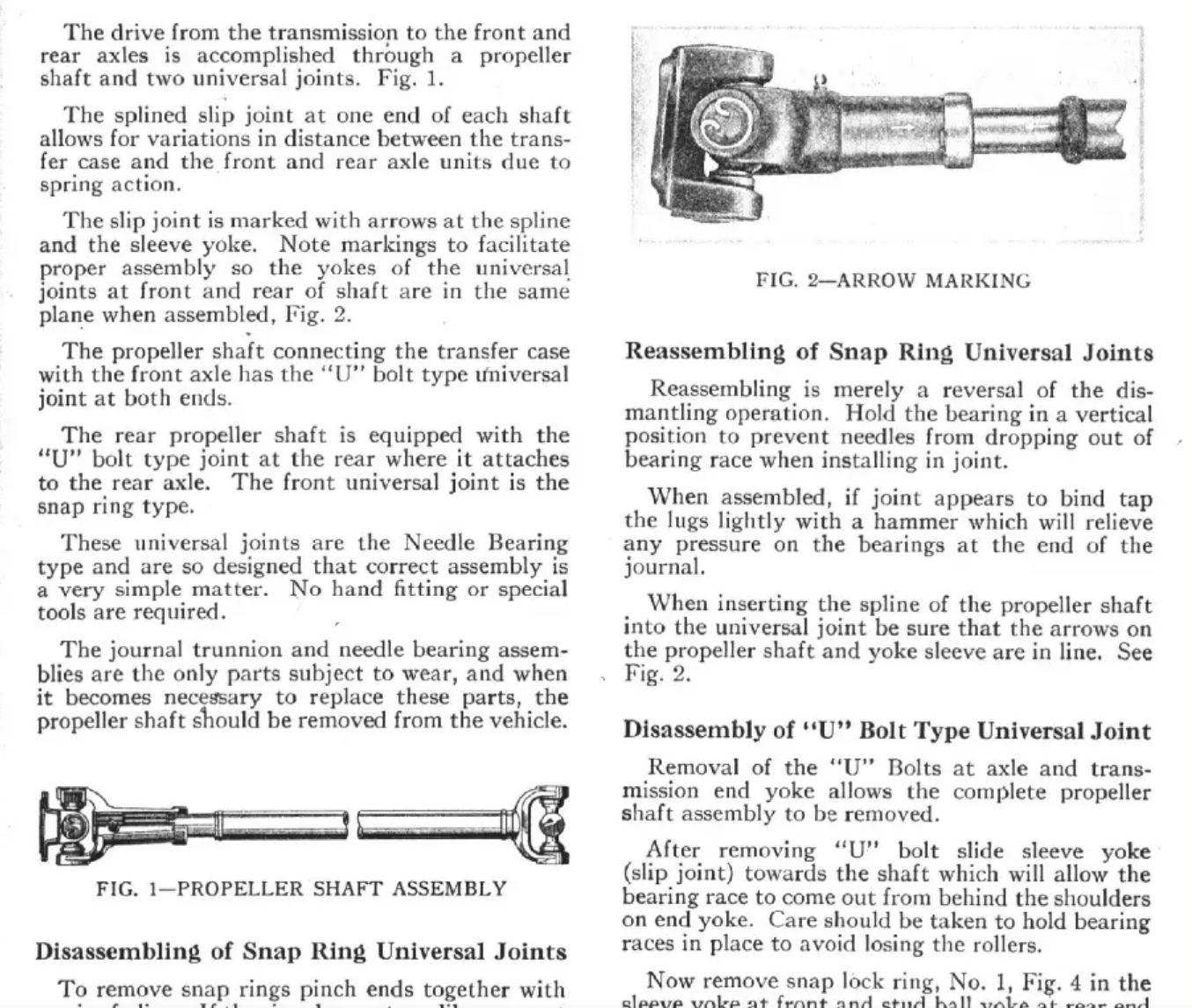

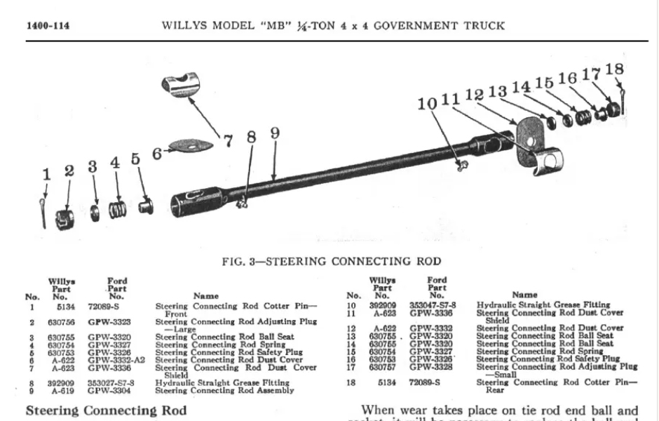

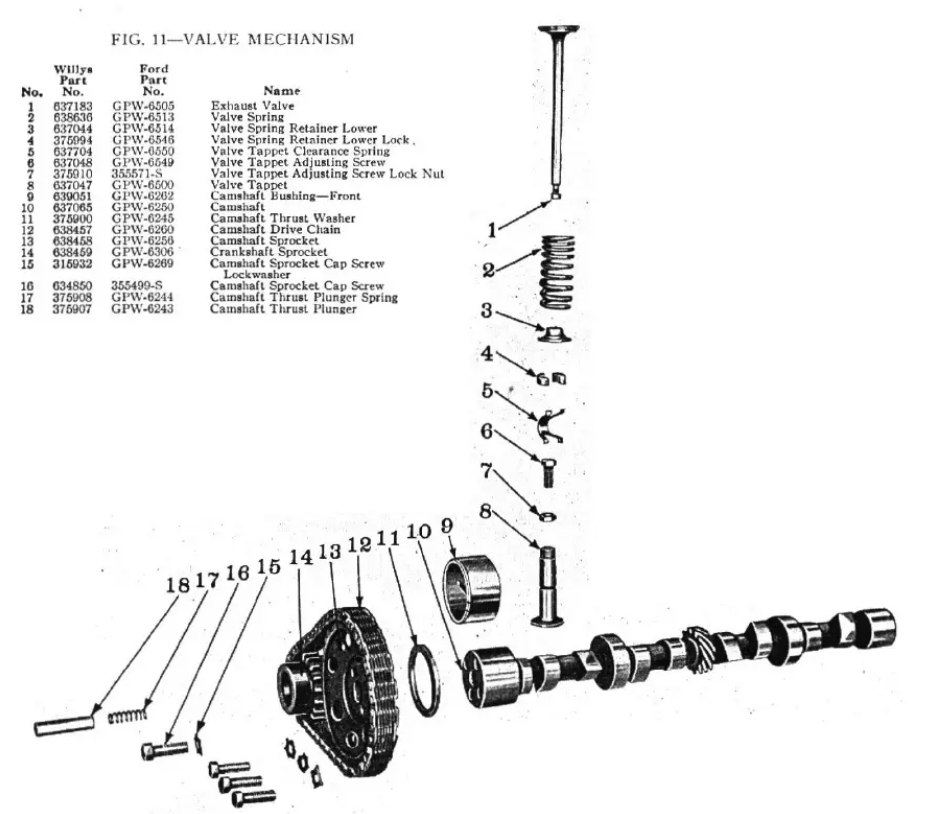

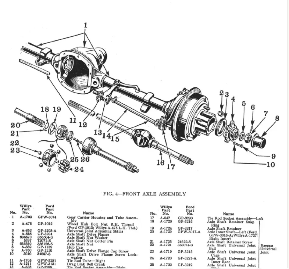

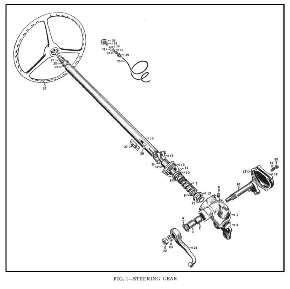

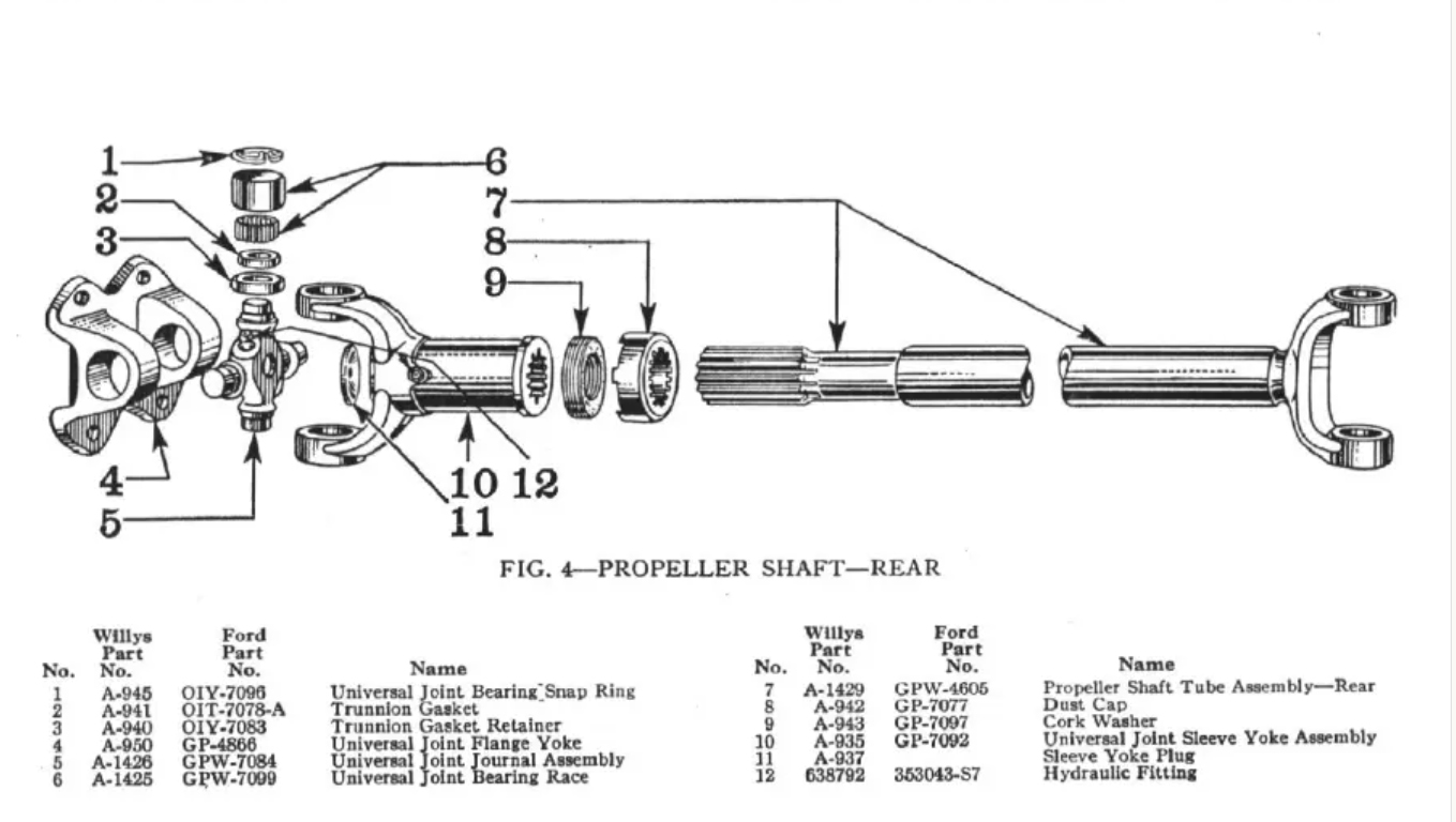

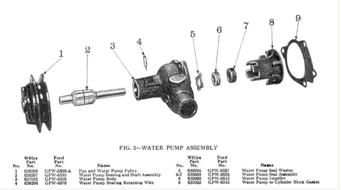

  23. Daltim
    539

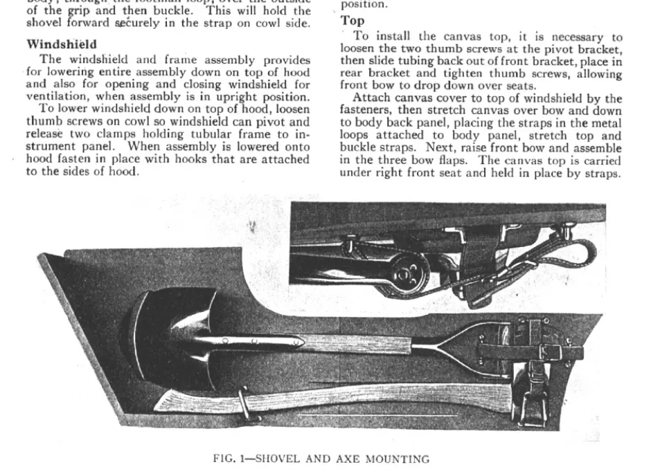

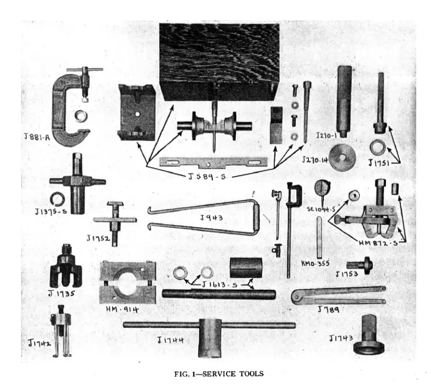

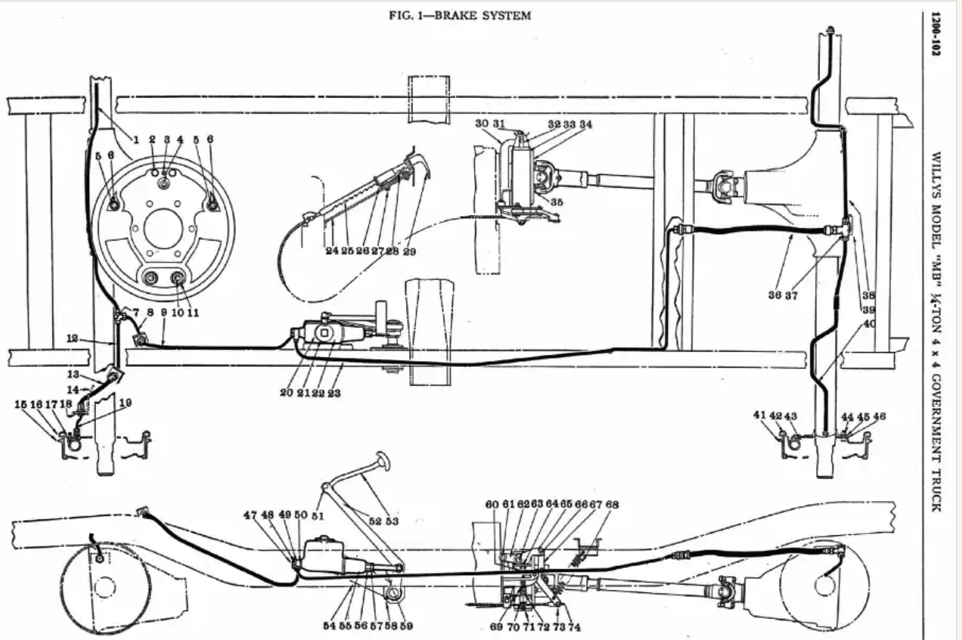

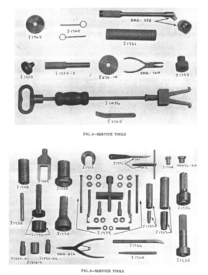

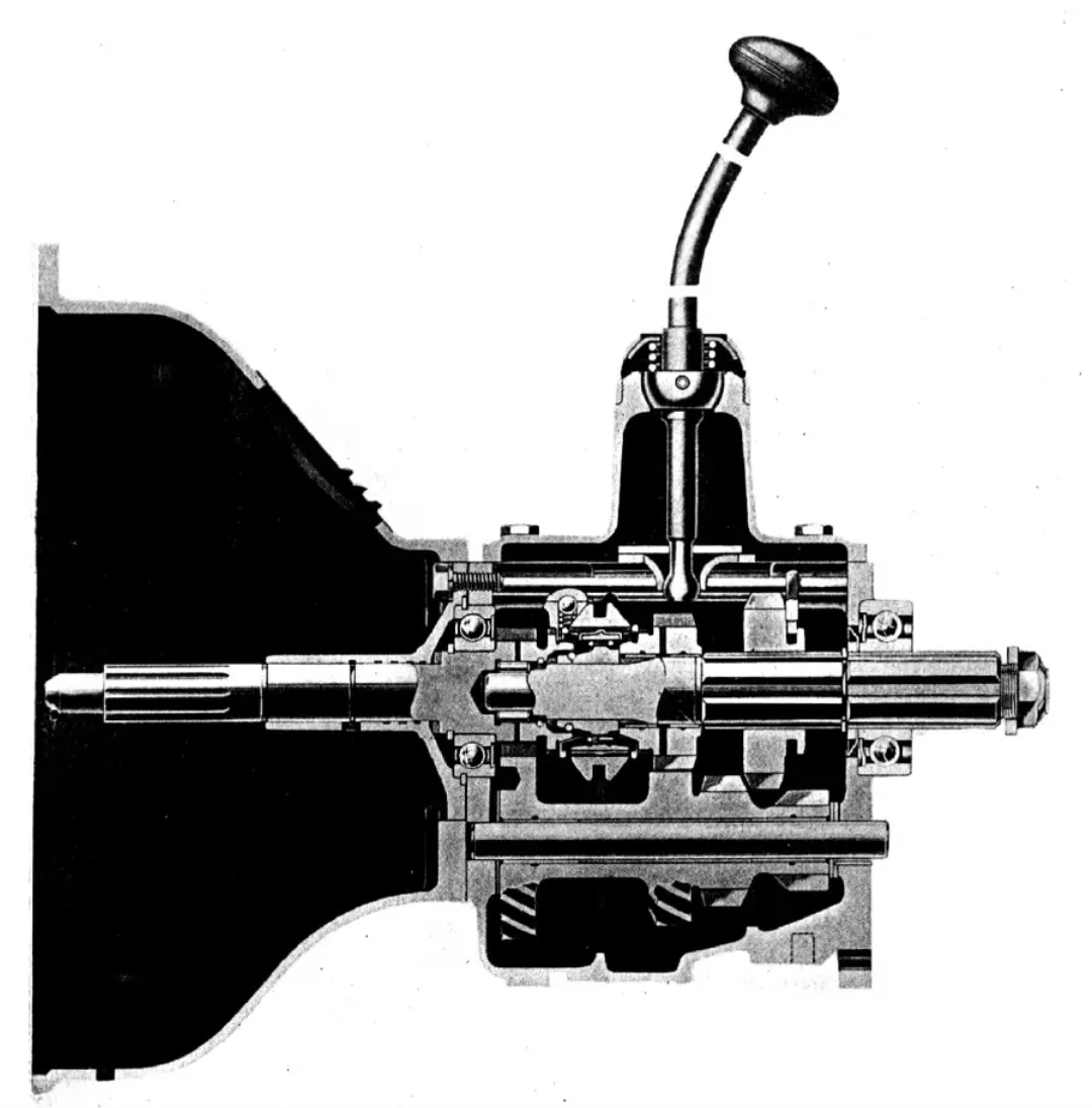

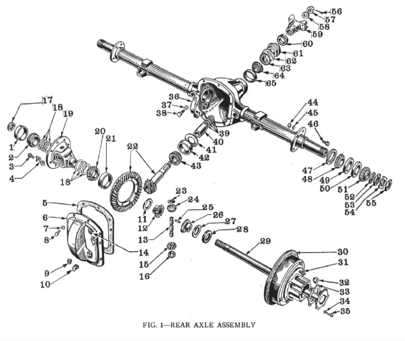

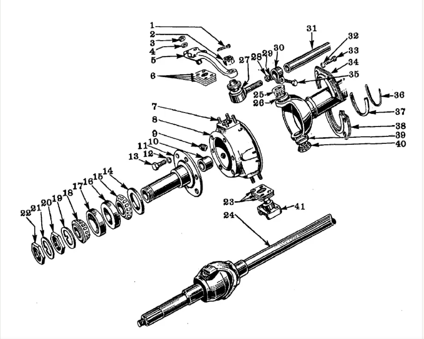

    Можливо це трішки допоможе. З мануалу травня 1942-го року:
    01.jpg 1.jpg 02.jpg 2.jpg 03.jpg 3.jpg 4.jpg 5.jpg 6.jpg 7.jpg 8.jpg 9.jpg 10.jpg 11.jpg 12.jpg 13.jpg 14.jpg 15.jpg 16.jpg 17.jpg 18.jpg 19.jpg

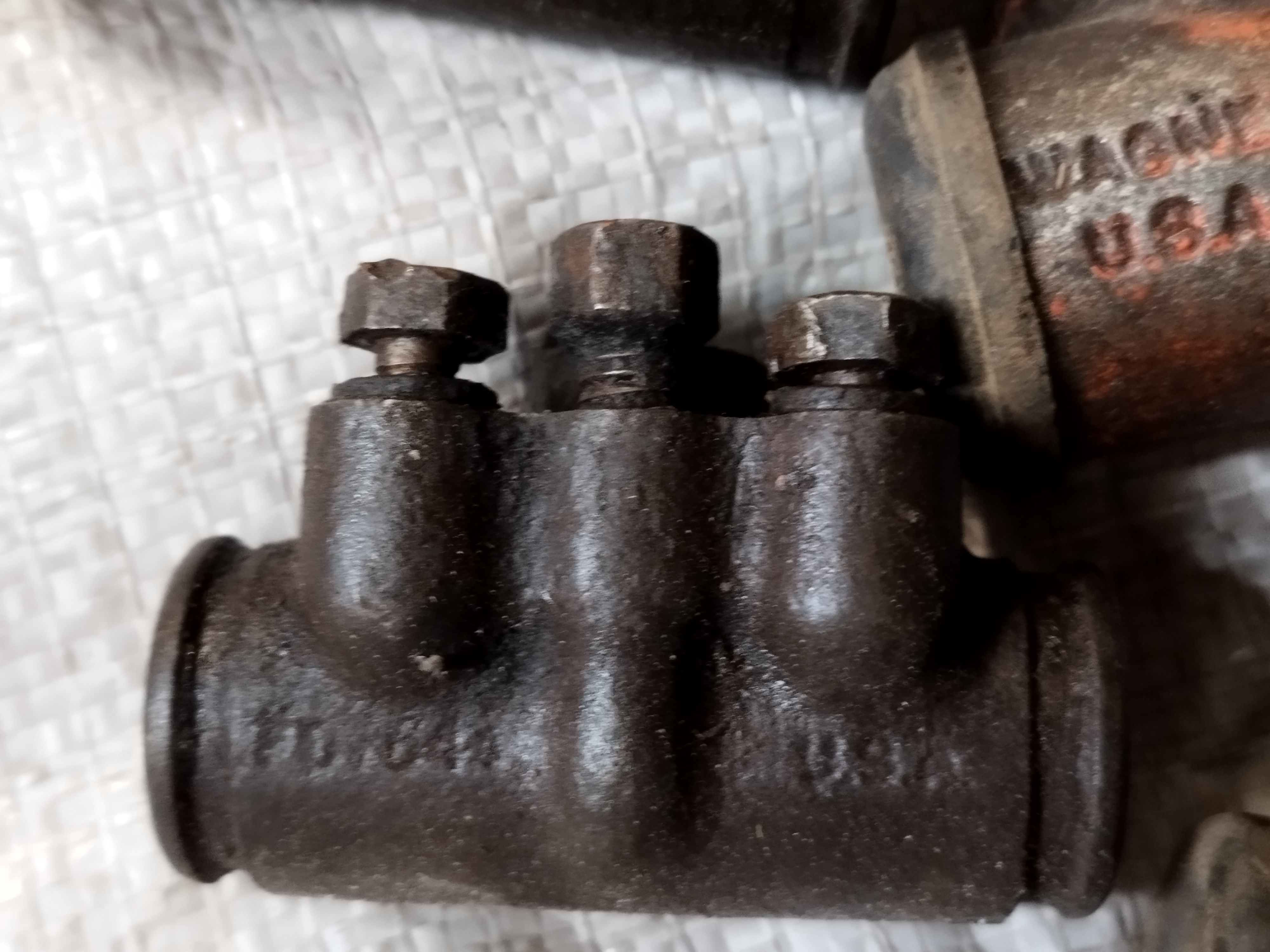

  26. Daltim
    539
    Ось на фото продажу деталей Вілліса та Форда такі циліндрики:
    Це Вілліс:
    Останнє редагування: 24 кві 2025
    Миша-Клад, muxalu4, Стажор2 та 5 іншим подобається це.
