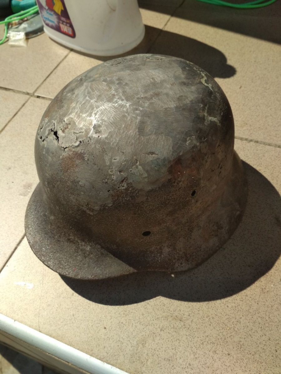

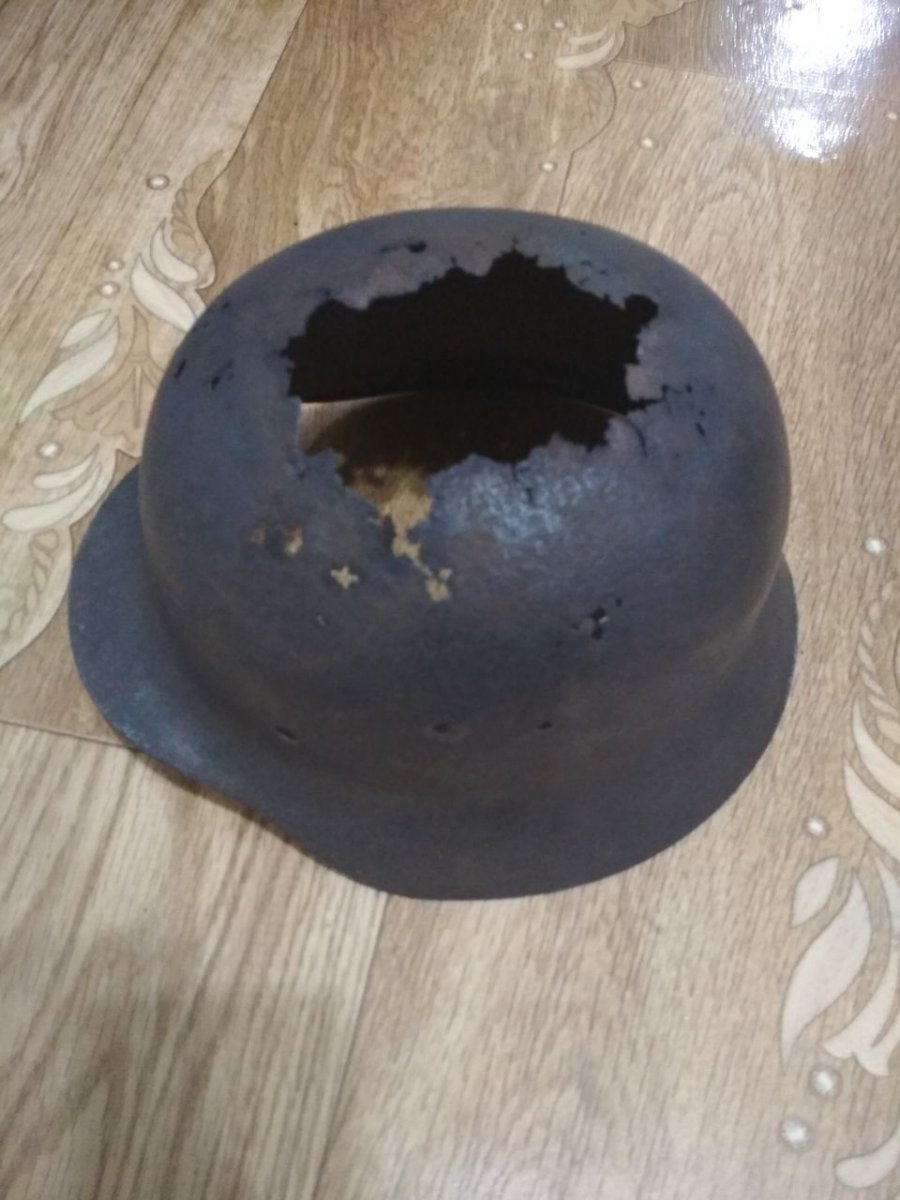

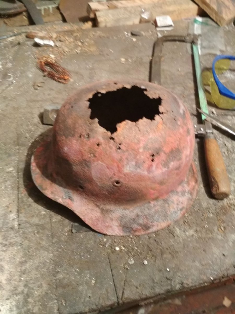

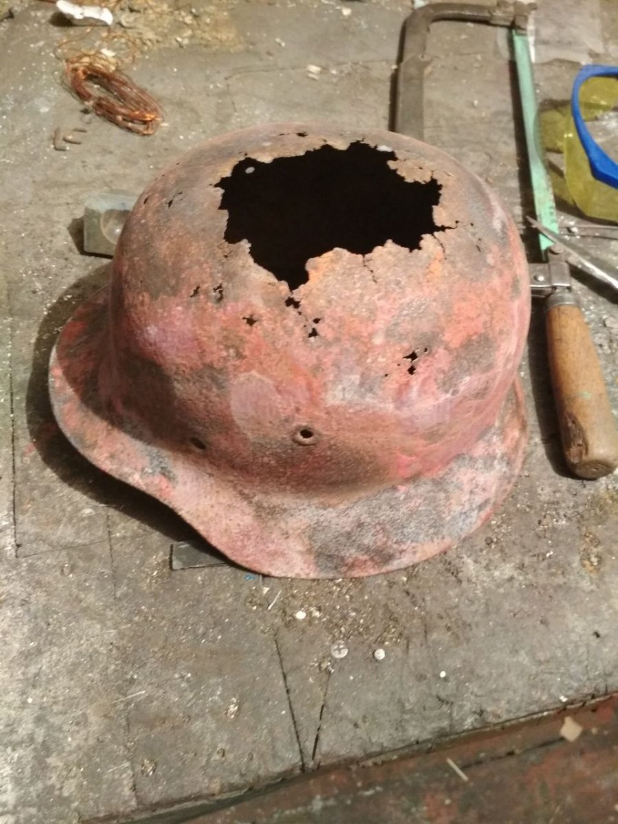

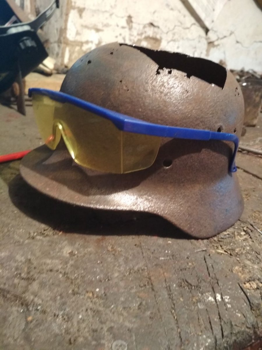

    Дорогие камрады,был получен данный шлем М 40,с этого сайта) спасибо продавцу)Шлем был очищен методом электролиза!Видны остатки клейм)Решил заняться реставрацией и наконец-то своей.Стало интересно это сделать.Уверяю вас результат не разочарует вас)Она будет идеальной)фото до и после электролиза прилагаю)

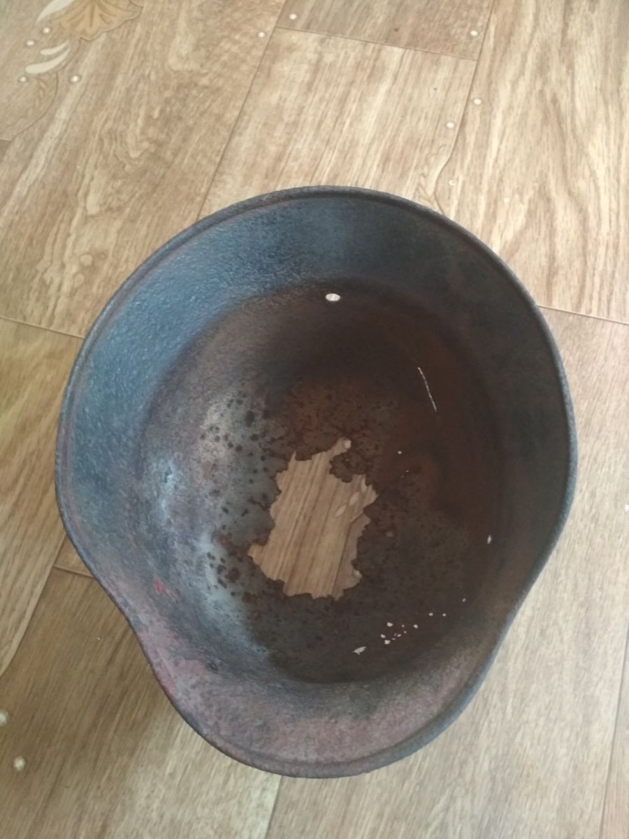

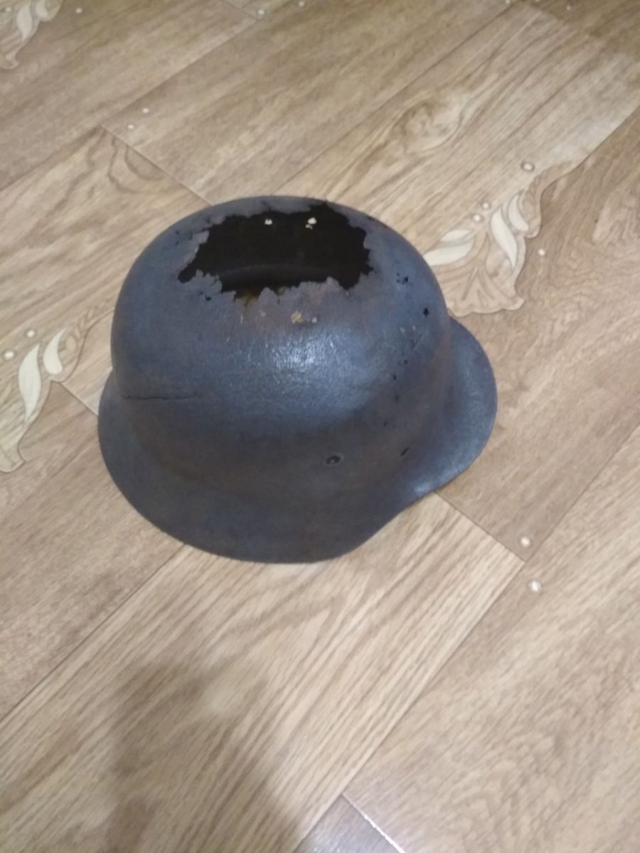

    Фото после электролиза .

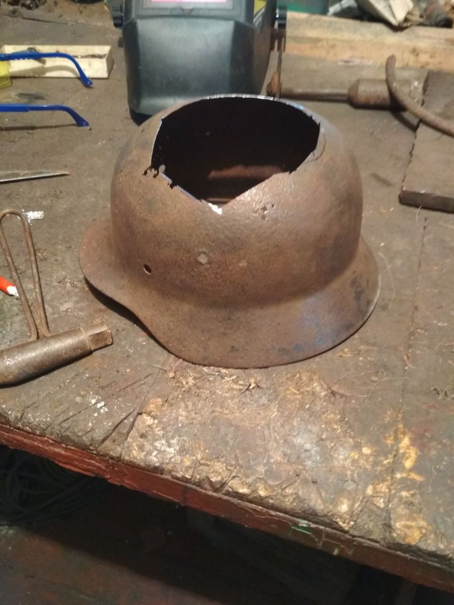

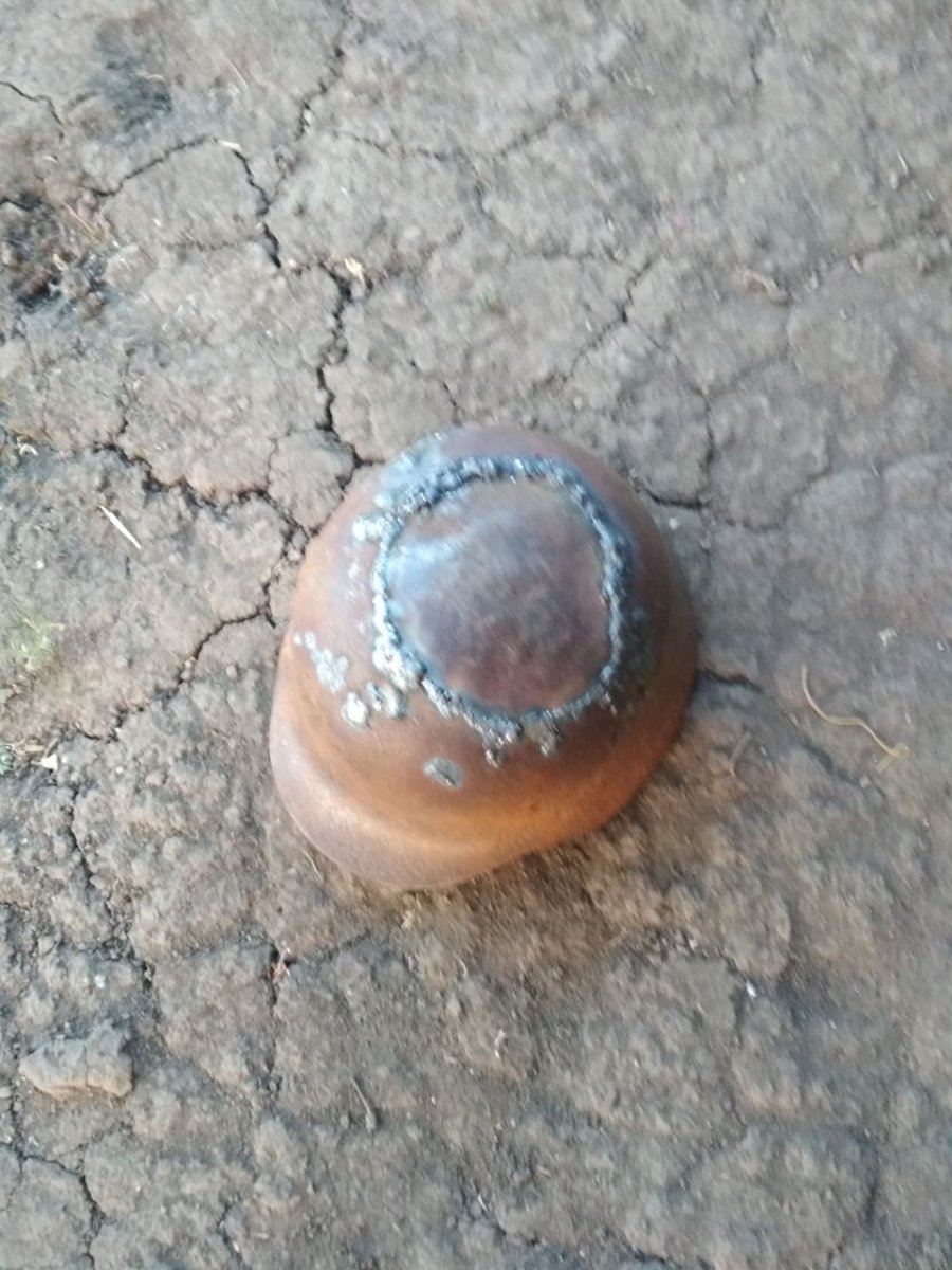

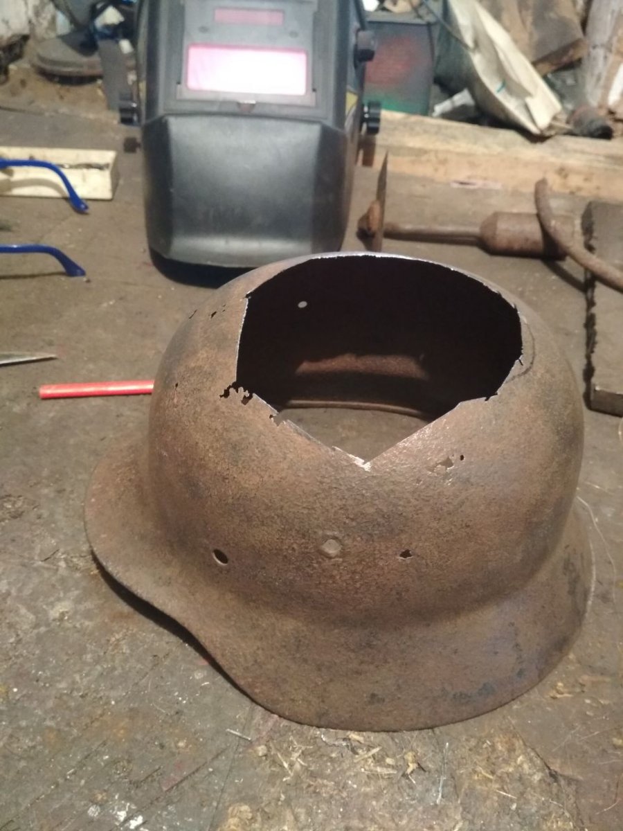

    Теперь самое интересное,были вырезаны куски гнилого металла с помощью отрезного круга и болгарки...металл брал миллиметровый для вырезания нужной заплатки .Сфера выбивалась с помощью рихтовочного молотка.(круглый)

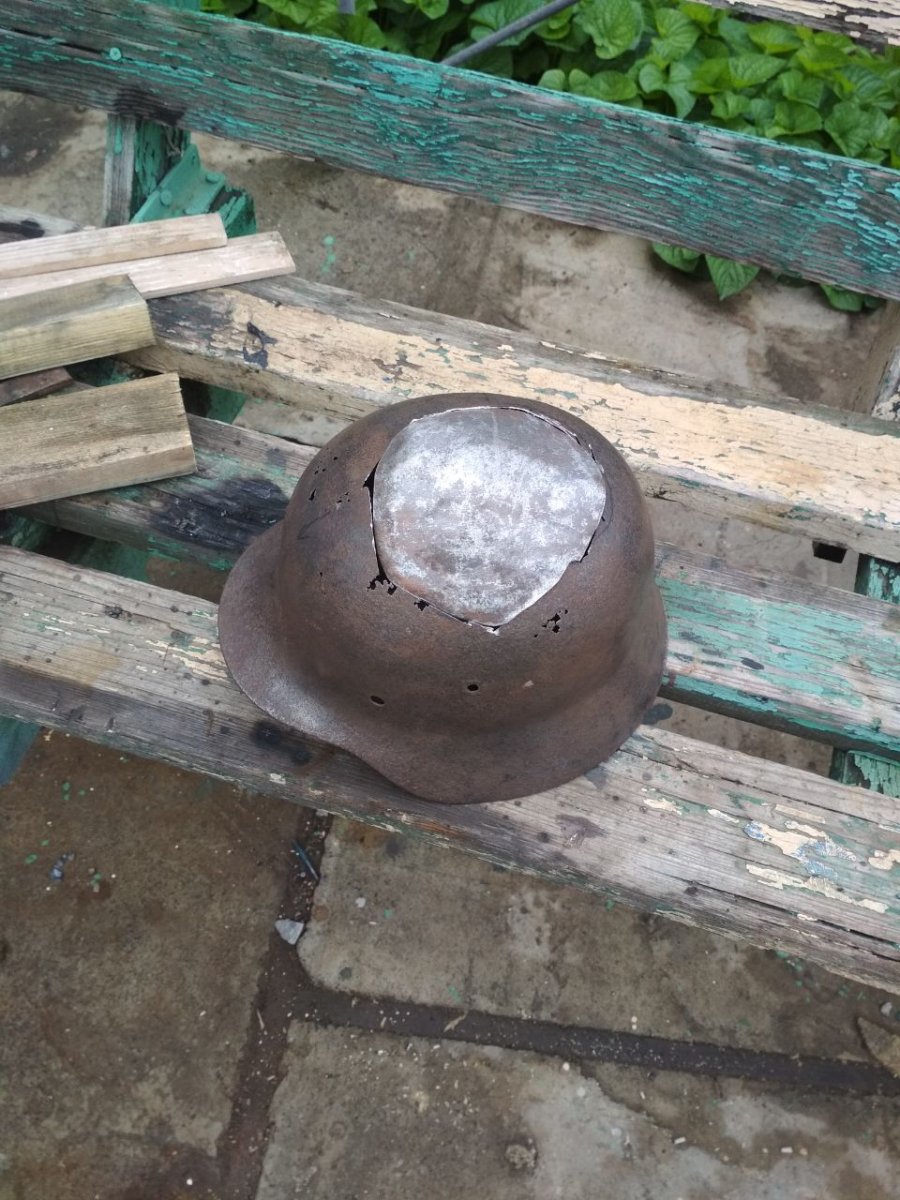

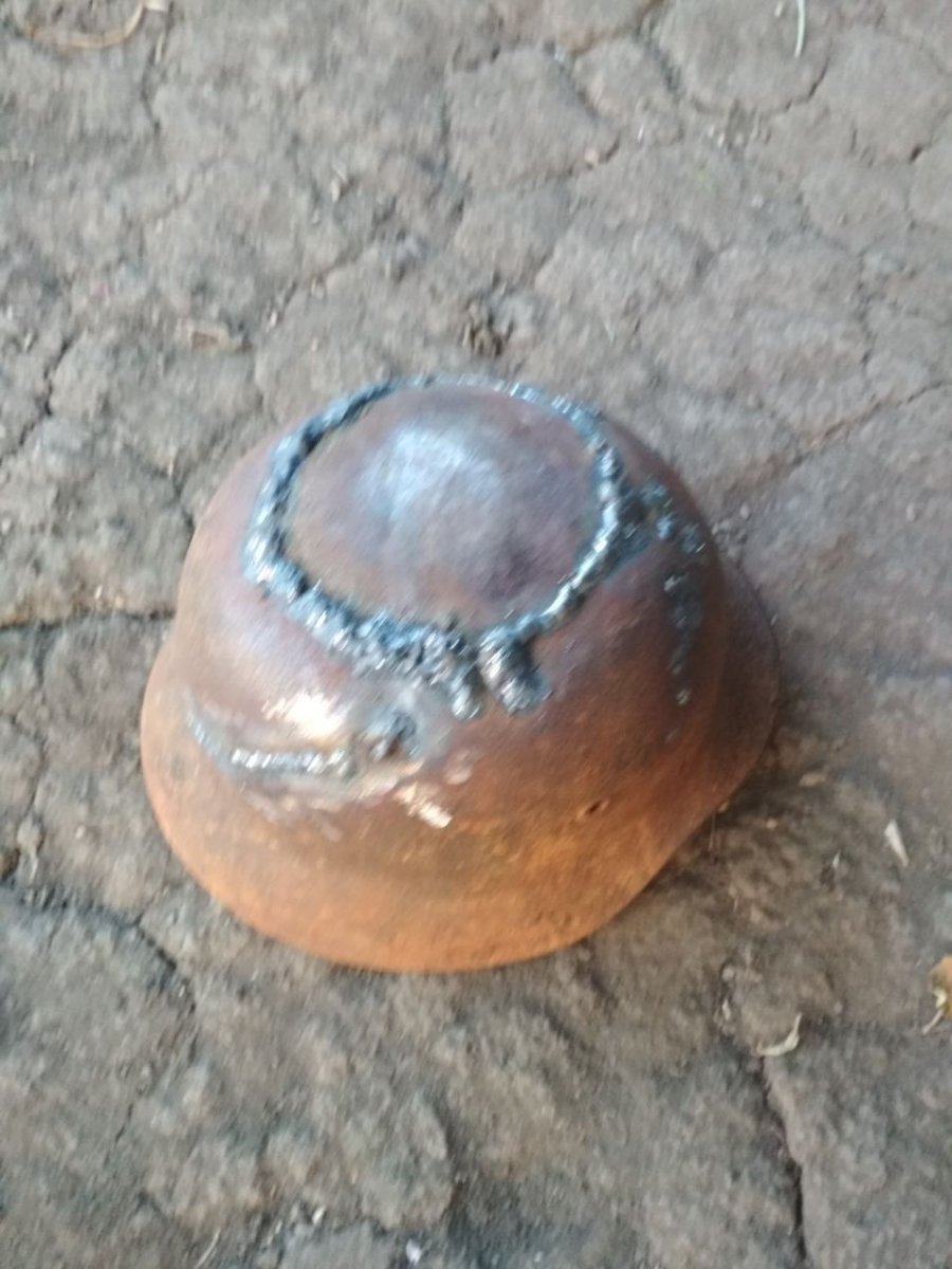

    Товарищи приношу свои извинения (из за долгого отъезда мой проект был в режиме ожидания )
    Но с сегодняшнего дня проект будет продвигаться на урррра.

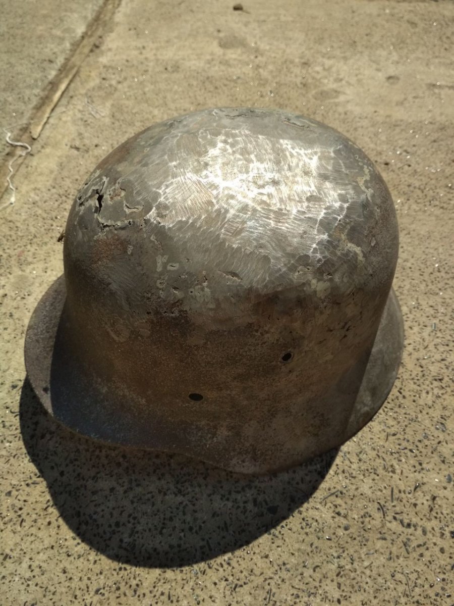

    Сегодня полностью заварил сороковочку:)
    Держите фото на оценку )
    Следующий этап выбивание сферы , и капитальная зачистка :)

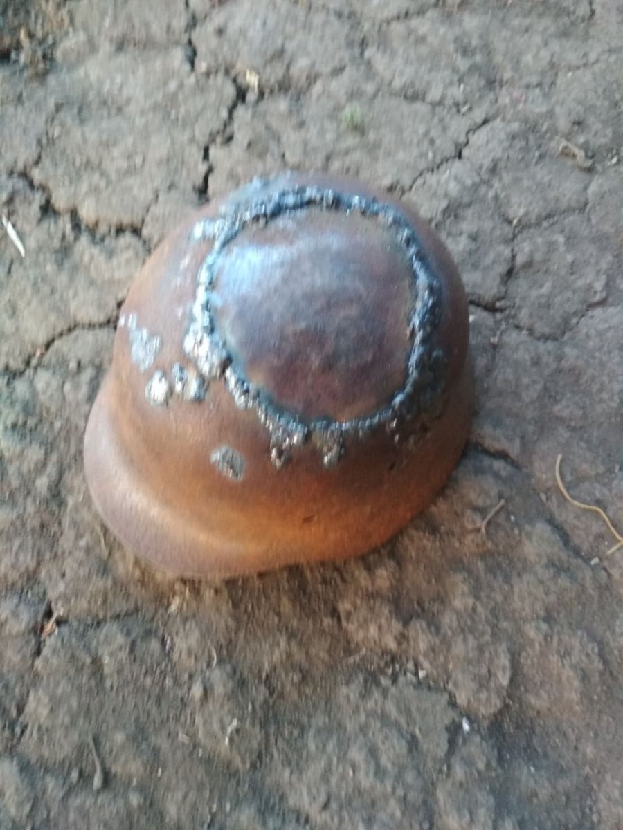

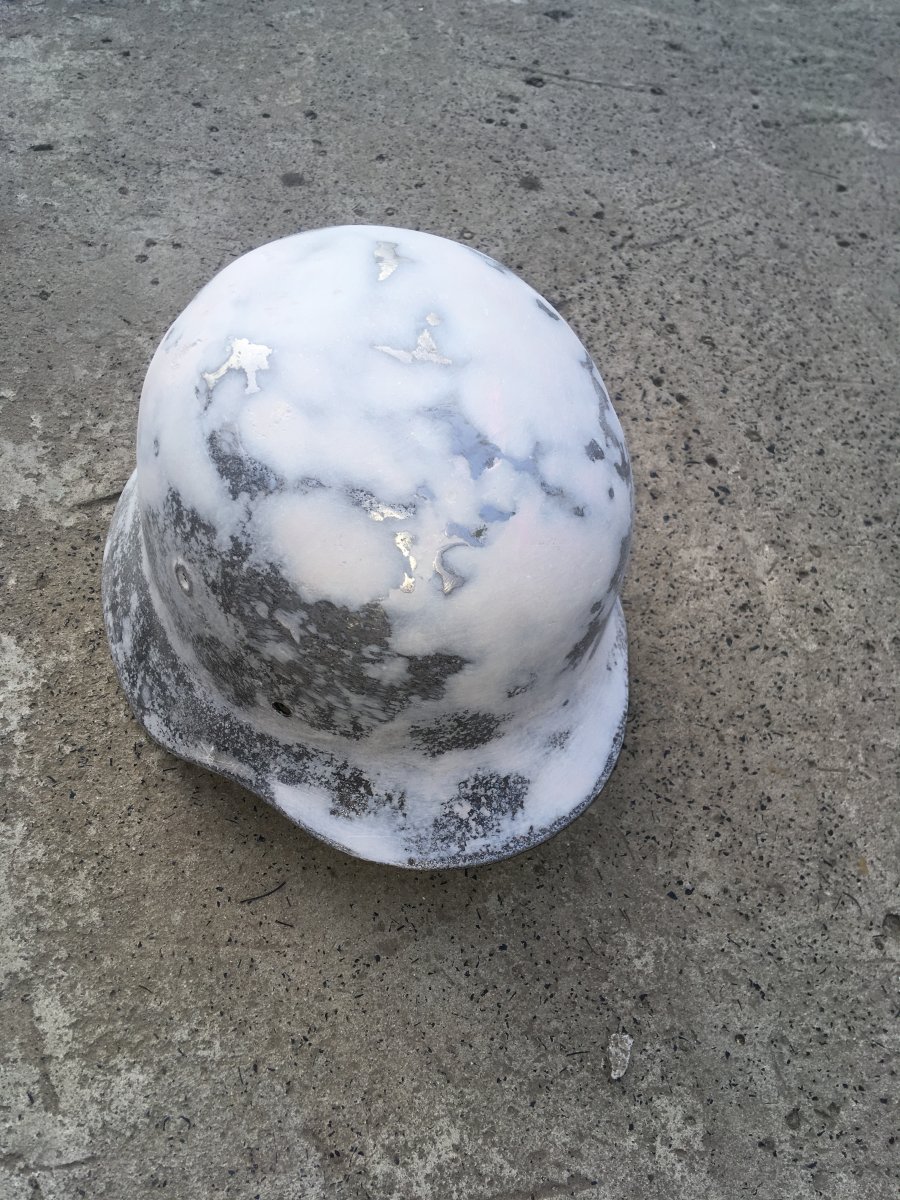

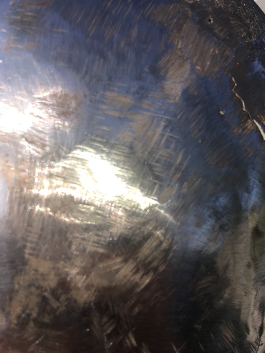

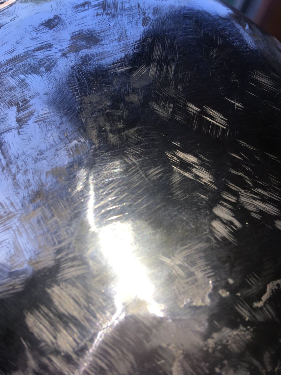

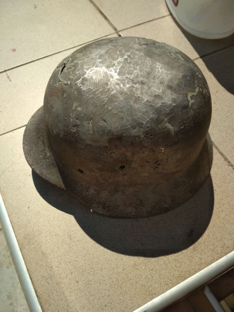

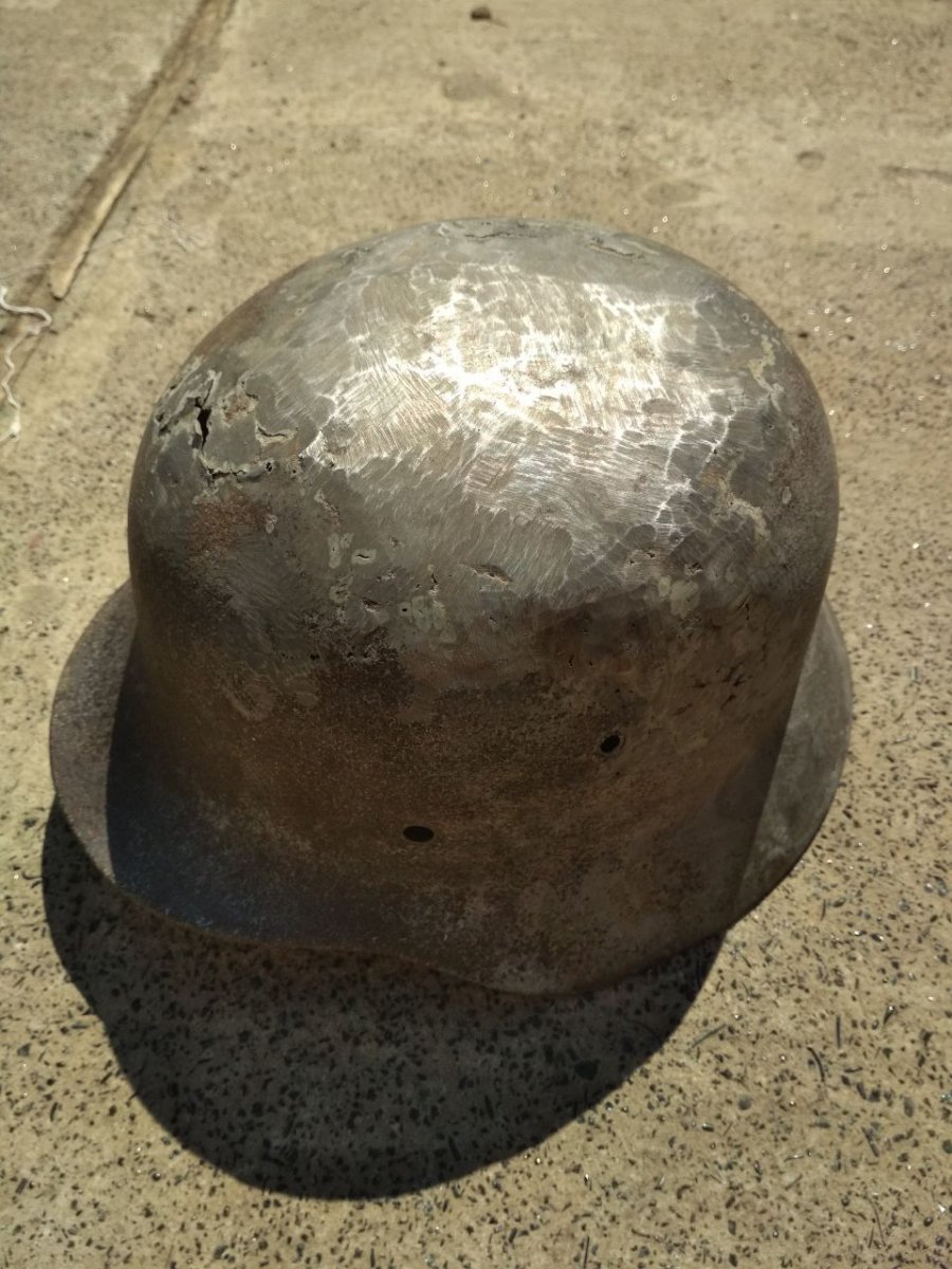

    Начался процесс зачистки с помощью болгарки.Зачищена трещина и мелкие свищики...
    БЛК, ALEKS81, ГеннадийВ та 2 іншим подобається це.
  7. Helmut Hesler
    Helmut Hesler Leutnant
    1.182
    LITHUANIA
    Научитесь делать нормальные снимки. То что есть теперь неимеет смысла выкладывать - все равно ничего невидно!

    Диск шліфувальний в вас явно дебелий, таке враження що ви наждаком шліфували. Фінішо краще було б листковим диском пройти. Я товстим шліфувальним диском на шоломах рідко користуюся. Сталь і так не дуже то зварку тримає а такий диск явно за надто сильно б'є по металу. Іноді тріщинки появляються. Таку роботу потрібно шлівувати м'яко. Хоча кожен сам собі майстер.

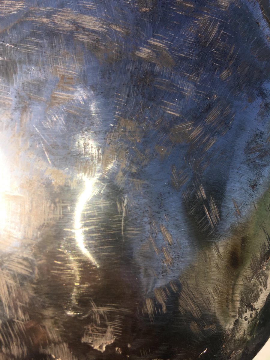

    Сейчас прохожу лепестковым диском . Зглажую все изъяны ) шероховатости , и тд :)

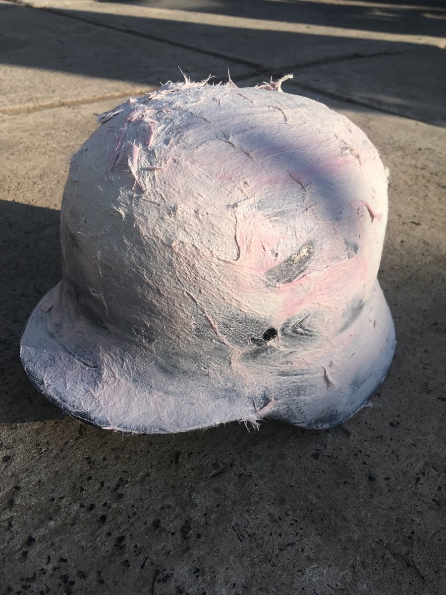

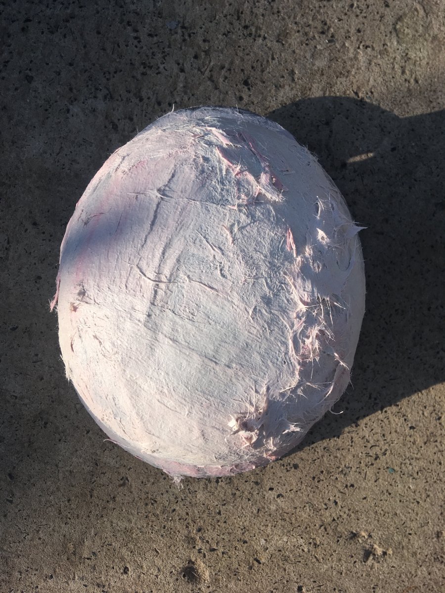

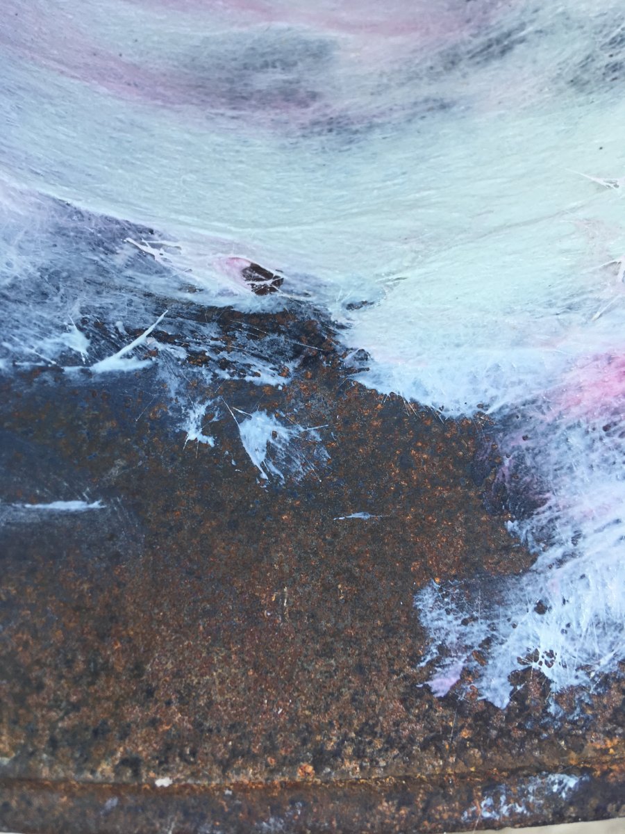

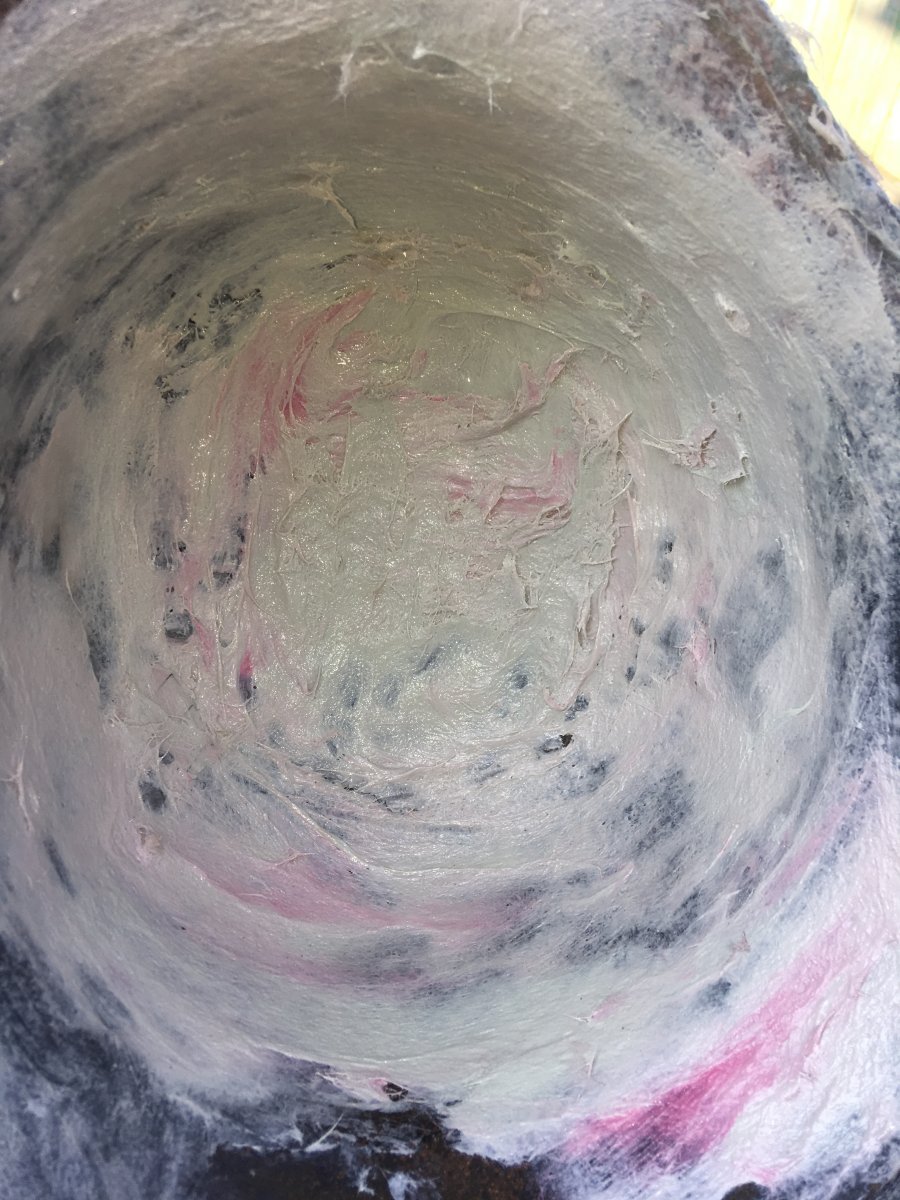

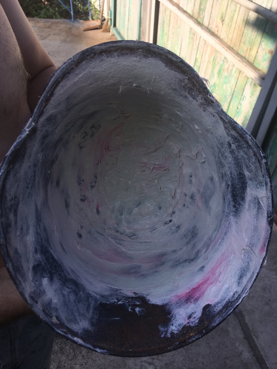

    После зачистки лепестковым кругом .
    Зашпателвал шпаклёвкой со стекловолокном .

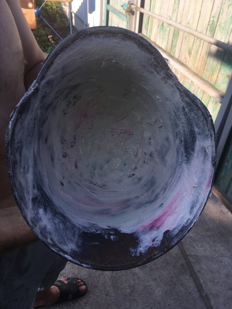

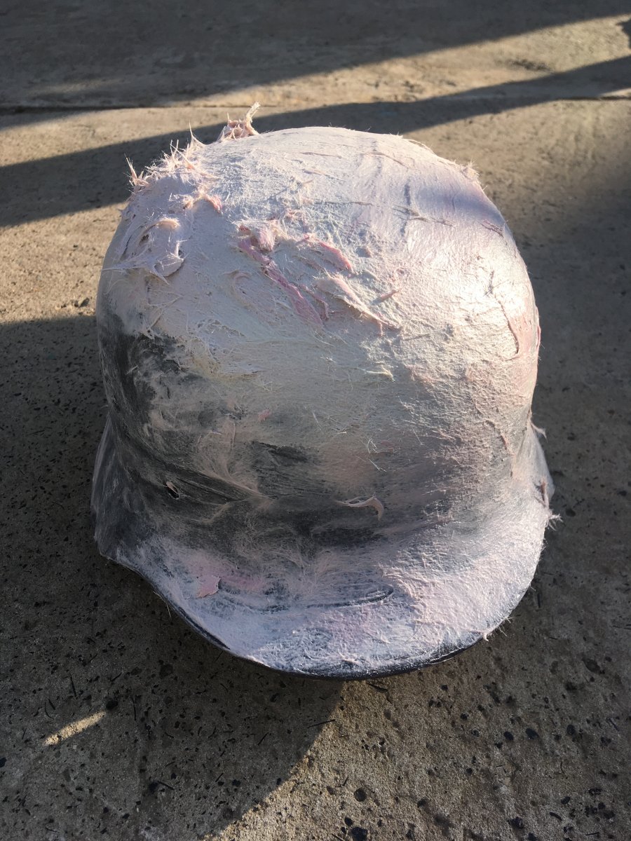

    Шпатлёвки конечно не пожалел , ну ничего все будет идеальненько сглажено и зачищено )

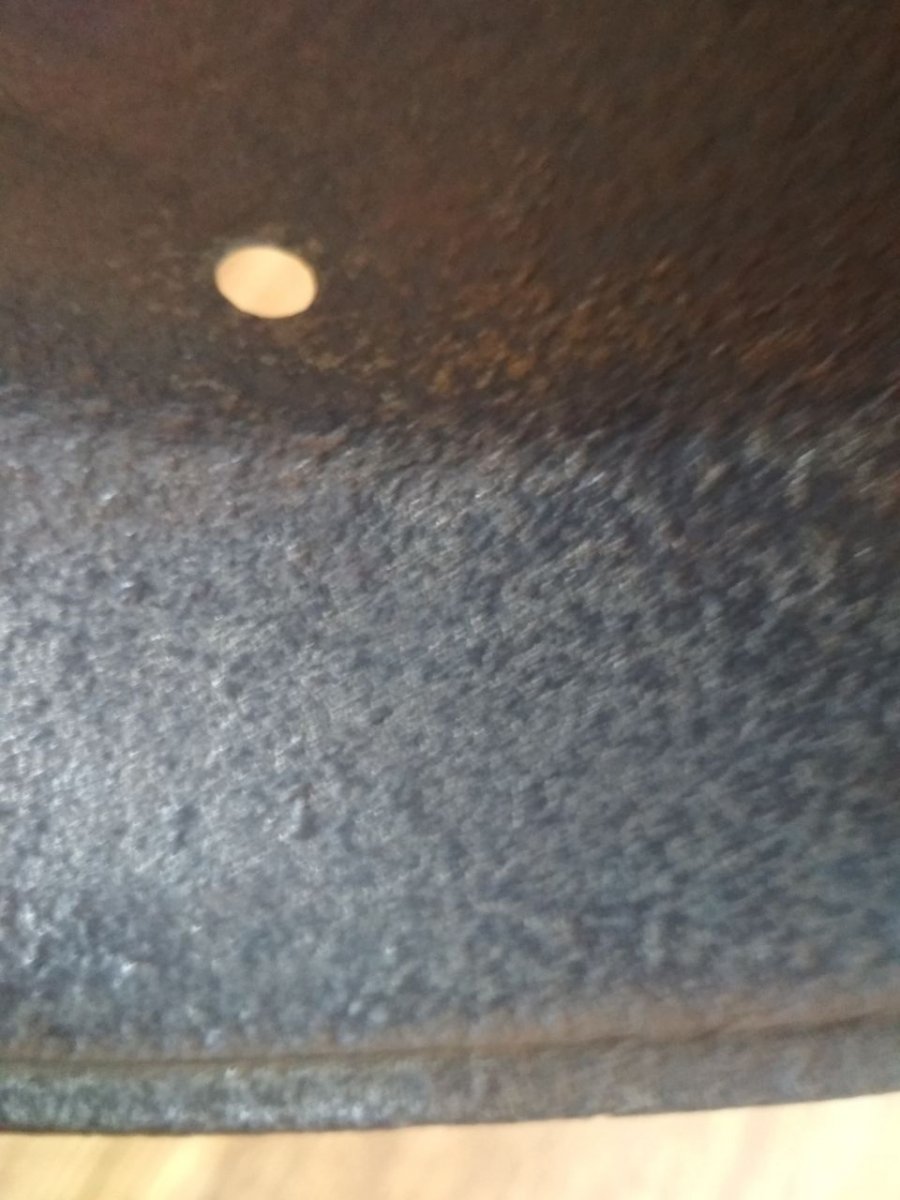

    В ходе Работ обнаружилось клеймо :)

    Не совсем понятно использование шпатлевки со стекловолокном. После качественной сварки и шлифовки достаточно мелкие раковины заделать например алюминиевой шпатлевкой. Шпатлевка со стекловолокном обычно используется, когда большие дыры, чтобы их заделать, как стеклотканью. К тому же она пористая, могут быть пустоты. Понаблюдаю за проектом, что там за идеальная сороковочка получится. Удачи!
    Rudolf Ritter, Медный, ALEKS81 та ще 1-му подобається це.

    Применил со стекловолокном только по той причине что имееенно она была в наличии )
    После зачистки ведёт себя вполне адекватно :)

    Ви певні що очистили від іржі ?.

    Это место специально обошёл стороной (для того чтобы сохранить клеймо )
    Потом обработаю его преобразователем ржавчины )

    І що ви плануєте? Залишити не шпакльований і не фарбований такий великий шмат металу?
    Шпаклювати треба все, клейма мотім продряпуються скрабером, шилом...

    Сначала пройду переобразователем , ( и нанесу шпатлёвку)
    Просто предоставил фото клейма , )
    Конечно не обработанную такую лужайку никто не собирался оставлять:)

    Вы достаточно тщательно вымешиваете шпаклю? Вроде бы присутствуют следы не перемешанного отвердителя. При недостаточном перемешивании шпакля может частично не отвердеть и отваливаться в последствии. Я бы посоветовал не наносить такими большими объёмами сразу.
    С Уважением!
