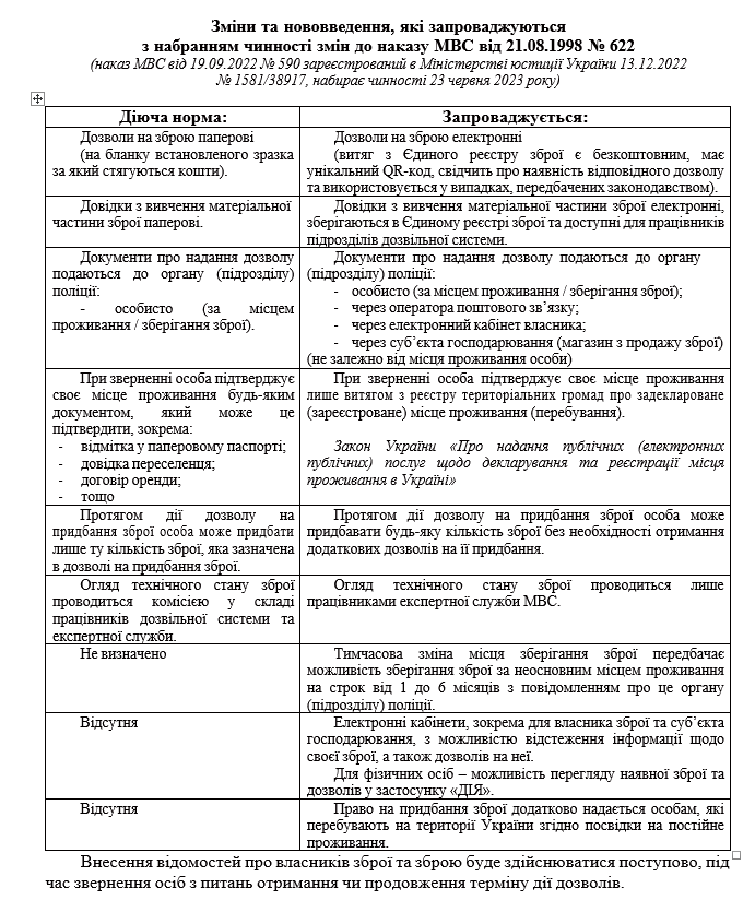

  23. Baton
    Baton Feldwebel
    839
    Так, ви майже праві, але...
    Зміни та нововведення, які запроваджуються з набранням чинності змін до наказу МВС від 21.08.1998 № 622 (№ 1581/38917, набирає чинності 23 червня 2023 року)
    Була норма: (як Ви і зазначили вище)
    При зверненні особа підтверджує своє місце проживання будь-яким документом, який може це підтвердити, зокрема:
    - відмітка у паперовому паспорті;
    - довідка переселенця;
    - договір оренди;
    - тощо
    СТАЛО:
    При зверненні особа підтверджує своє місце проживання лише витягом з реєстру територіальних громад про задеклароване (зареєстроване) місце проживання (перебування).
    Закон України «Про надання публічних (електронних публічних) послуг щодо декларування та реєстрації місця проживання в Україні»
    Нажаль..., я з Вами згоден, що одна норма закону в нас перекреслюється іншою. В даному випадку ми з Вами спілкуємося по поводу зброї та керуємося пунктом - СТАЛО.
    Останнє редагування: 15 жов 2023
