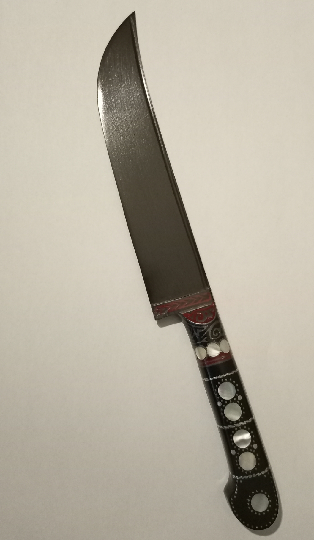

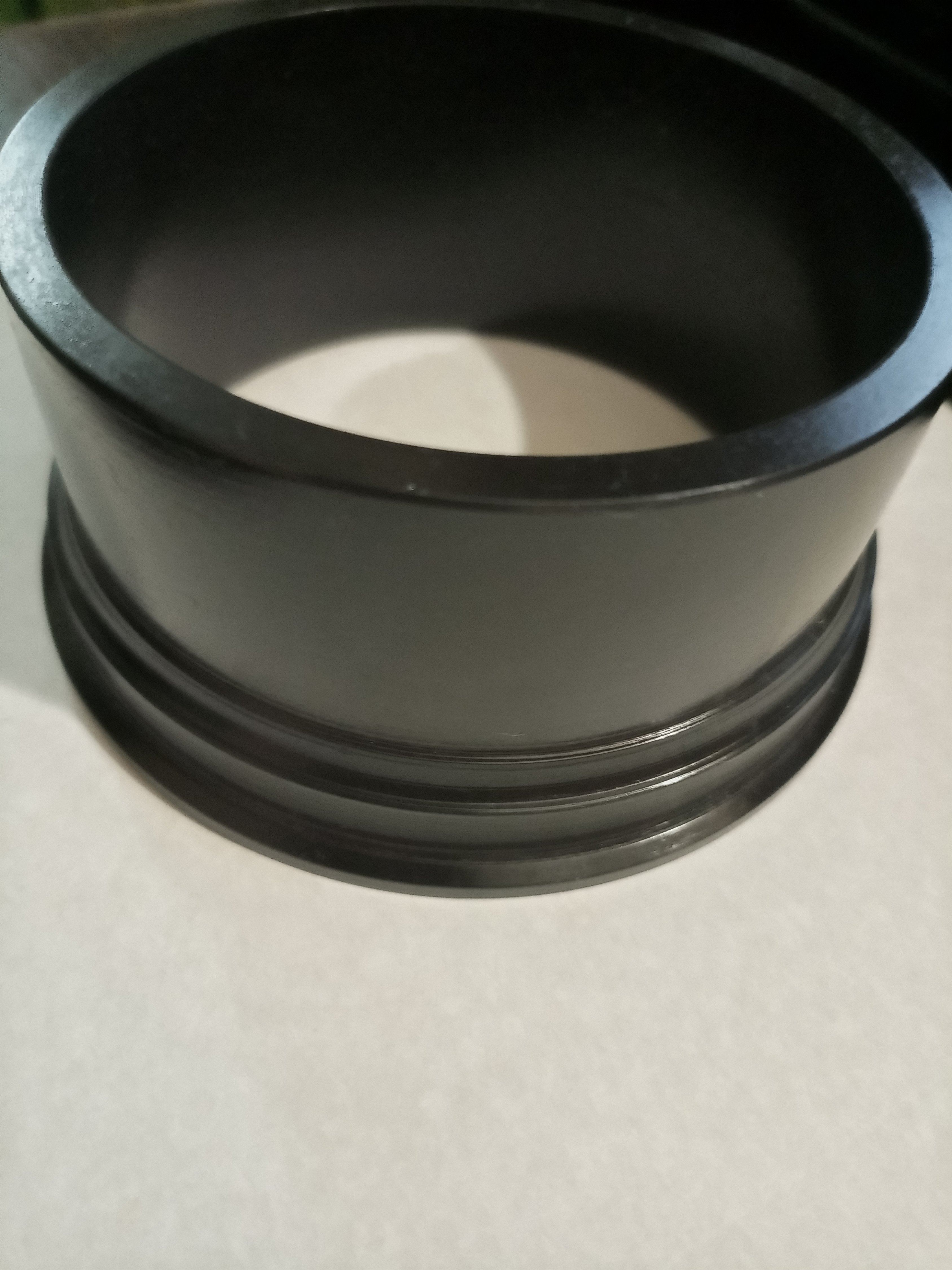

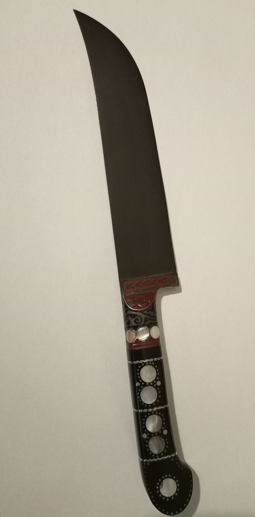

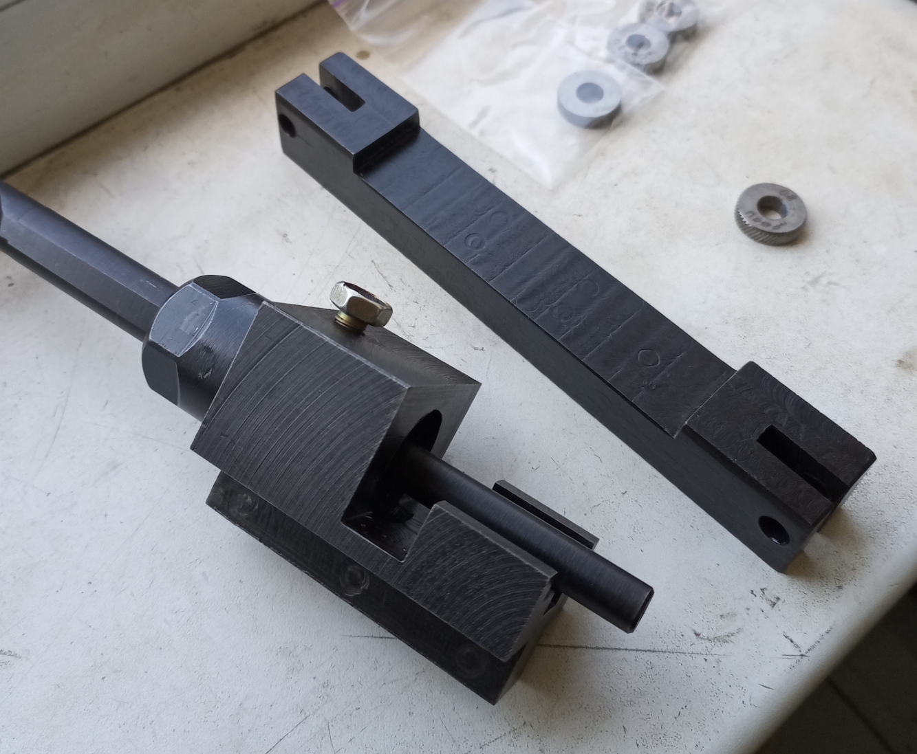

    Предложу средство для воронения по типу клевер на разлив , манипуляции по нанесению такие как у балистол -клевер, концентрация Воронилки будет высше чем на заводе-соответственно и качество покрытия .

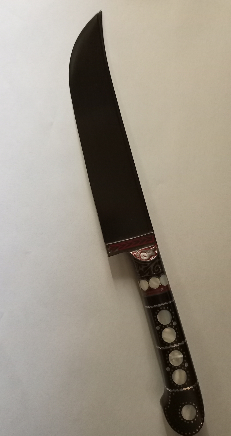

    воронил нож сталь шх15 каленая .На нем как пример насыщенный графитовочорный оттенок,равномерно покрылось . Обработка стальной ватой и снова нанесение средства 6 раз. Проверял покрытие мультиметром ... ток на прозвон не пропускает (Не пишит ,как на обычной не вороненой стали) По нержавейке средство не работает впрочем как и другие средства. ВОРОНИТ ЧОРНЫЕ МЕТАЛЫ.С ув.

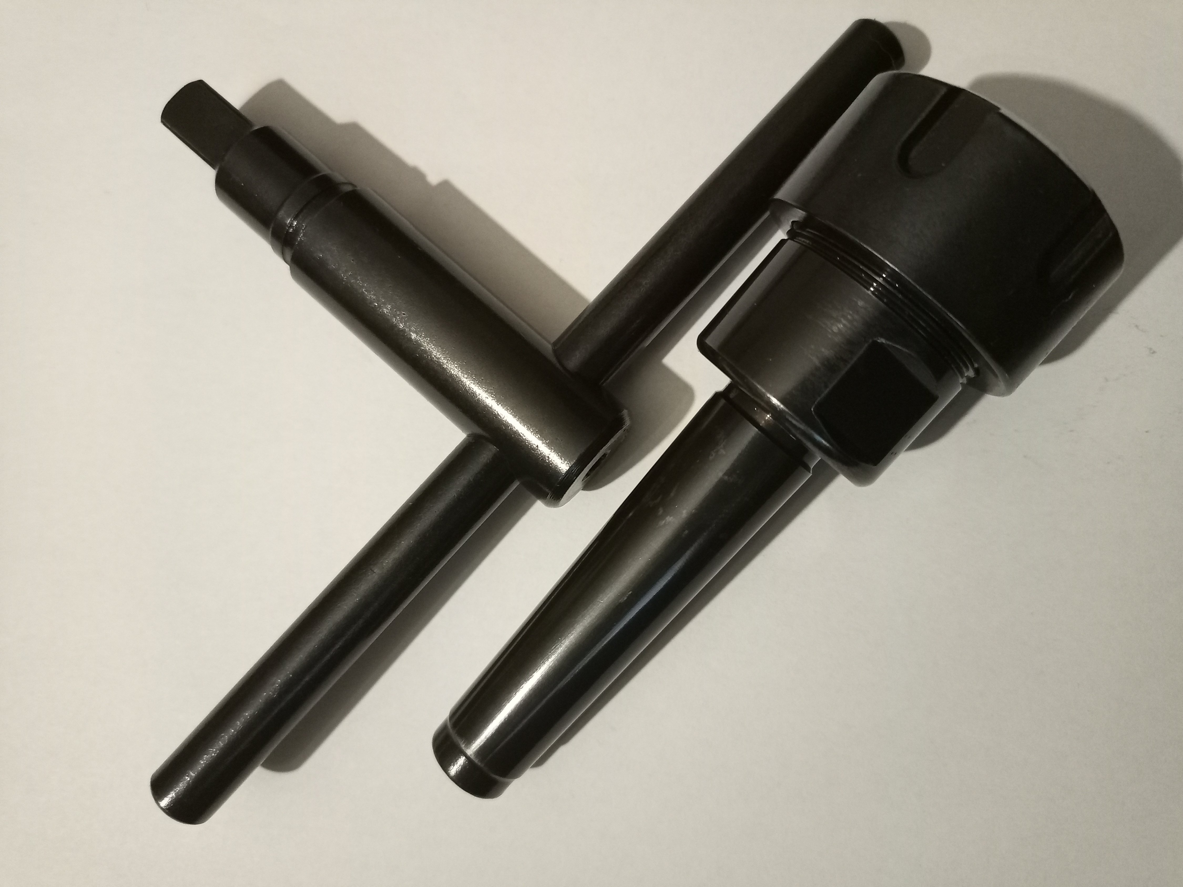

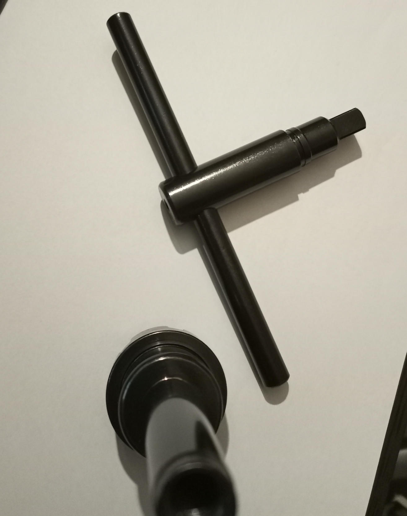

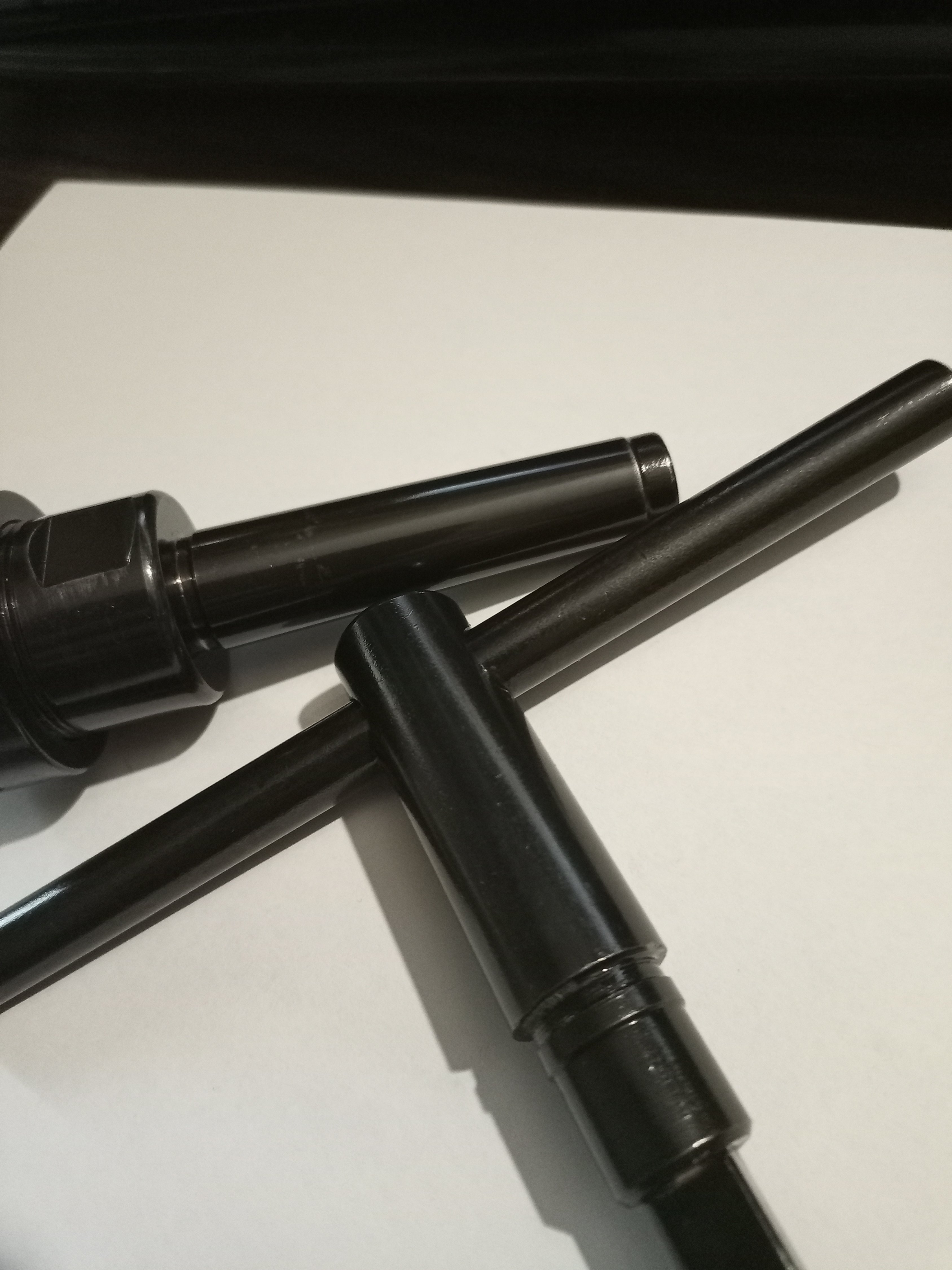

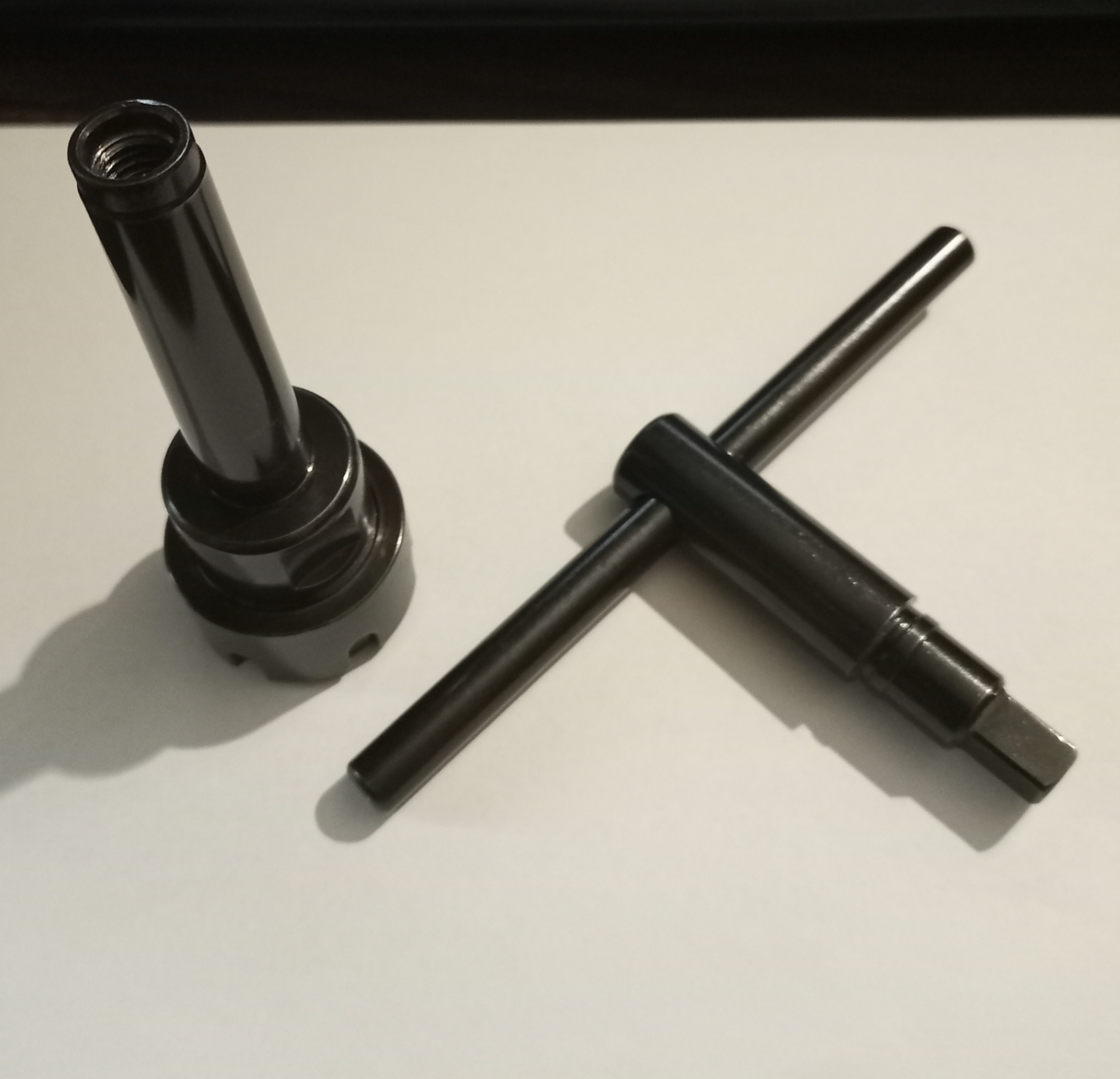

    А вот вороток и цанговый патрон,получилось темнее чем воронье крыло. ,очень насыщенный оттенок.Сталь мне не известна возможно ст.45 с УВ.
    Оплата на карту отправка новой почтой на покупателе.
    Цена-250гривень. за (50мл.)
    Результат работы С ув IMG_20250210_120608_271.jpg IMG_20250210_120608_271.jpg IMG_20250210_121048_285.jpg

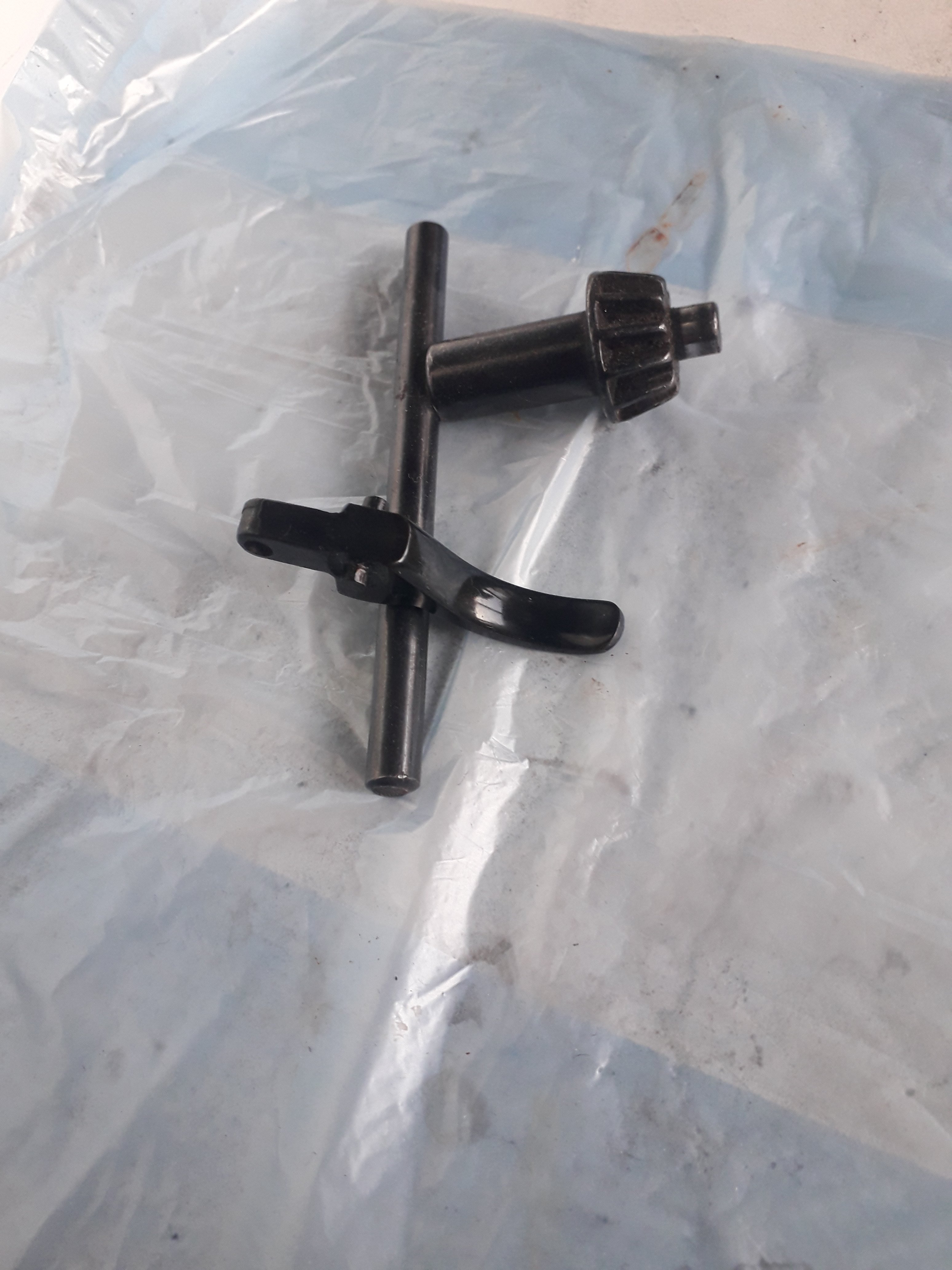

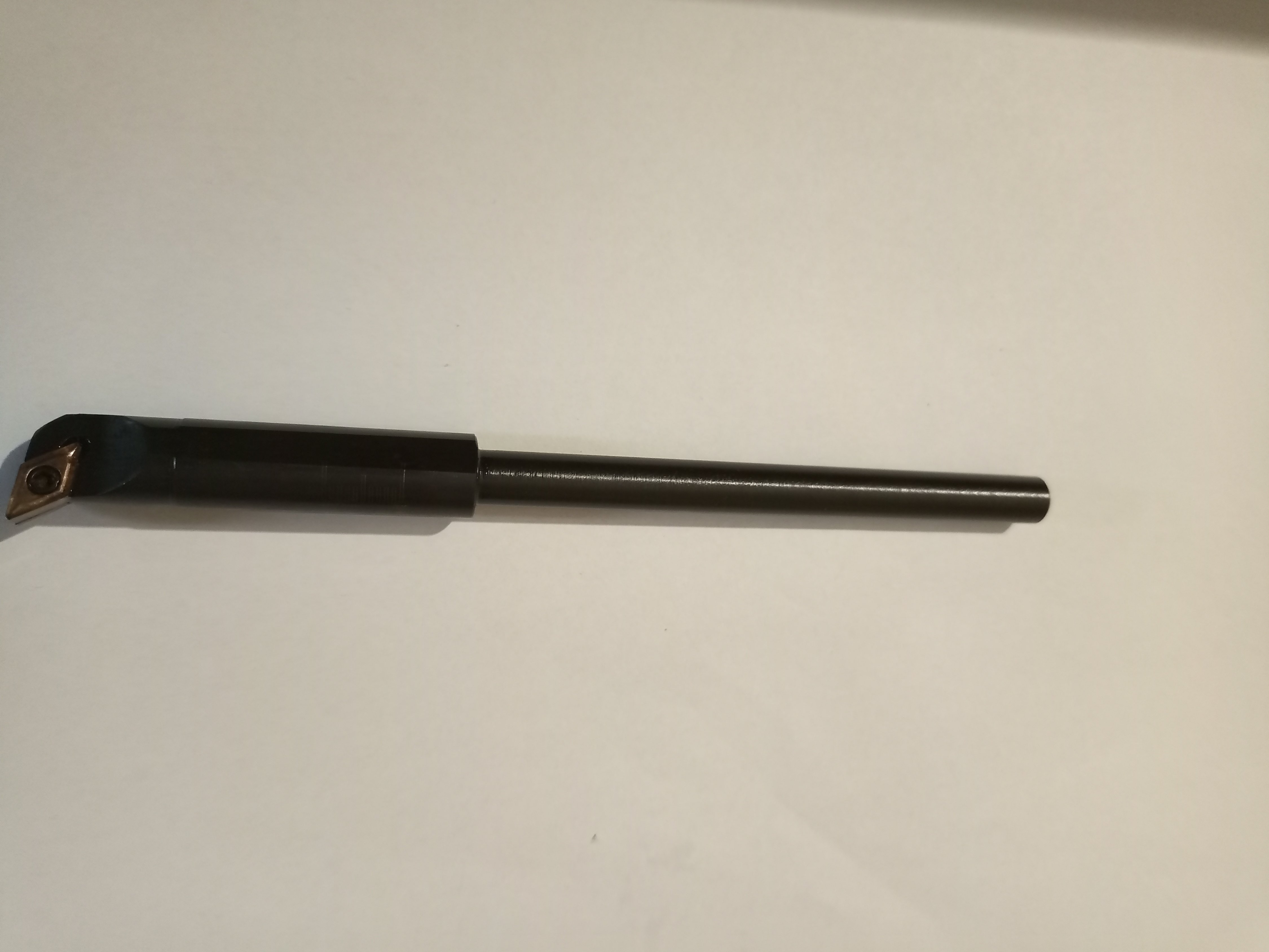

    Обезжириваю Фери средство для мытья посуды работает отлично...наношу ватным диском на изделие. Жду до 5 минут промываю водой чищу стальной мелкой ватой ,и повторяю до 6 раз процесс .В конце промываю водой сушу феном и протираю Леновым маслом. В итоге если правильно делать образуется защитный слой он даже ток на прозвон не пропускает мультиметром проверял.
    Вот недавно тоже воронил приспособу для проточки и накатку
